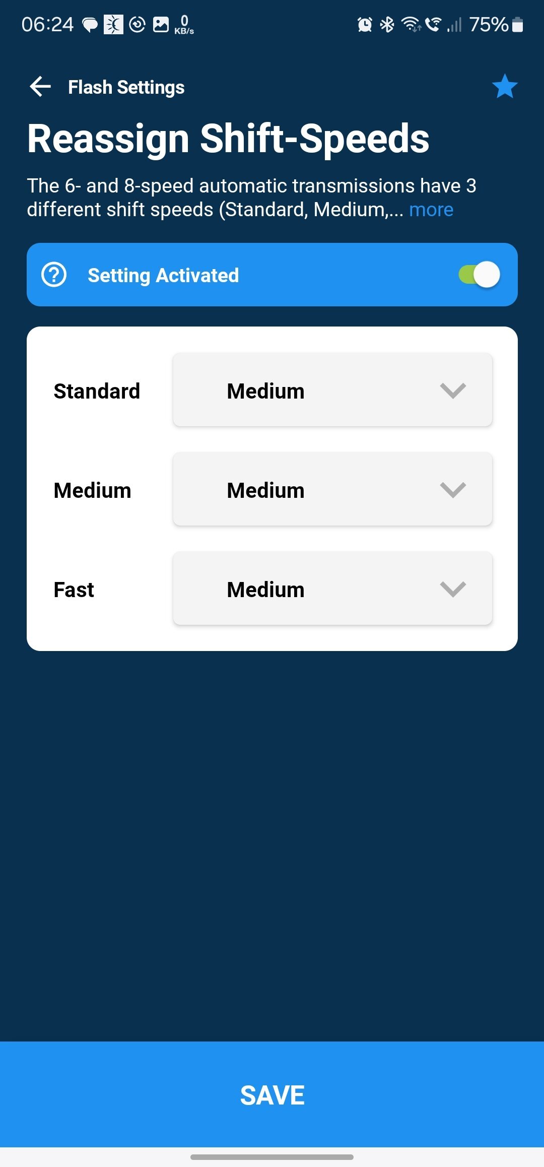

Prawda, dlatego trzeba zmienić w ustawieniach żeby było delikatniej - nie będzie żadnego walenia po plecach.
ale nie o to chyba chodzi żeby wgrywać soft co przyspiesza zmianę biegów po to żeby później ja spowalniać... ja wgrałem stage2 tak jak jest nic nie zmieniałem bo i tak 99% czasu mój osiołek roboczy 20d  spędza w trybie D i Comfort. Ze dwa może trzy razy w ciągu roku mi się zdążyło wrzucić S i Sport podczas wyprzedzania a to ciągnika czy traktoru na drodze krajowej  90% poruszam się autostradami.
Jack_Strong-
Jak dla mnie to po to wgrywa się soft który można konfigurować, żeby go skonfigurować 🙂
Uważam, że zmiana wszystkiego na medium przyjemnie przyspiesza zmianę w D comfort (bo w comforcie jest domyślnie standard) i trochę spowalnia tą w sporcie tak że nie wali po plecach. Same plusy.
Spróbuj, zobaczysz.

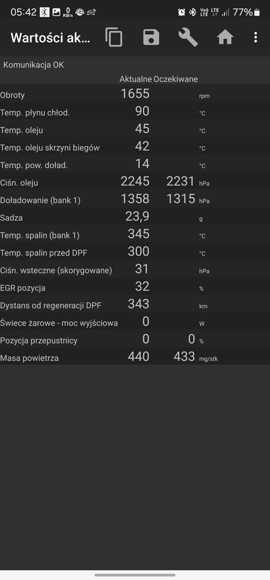

Dzięki, o to widzę że Btool chyba ma jakiś problem, bo 9,5 Bara to raczej takiego ciśnienia nie ma :classic_biggrin:.
Masz też N57?
mógłbyś zerknąć na połączenie, może ja mam gdzieś problem?

No 9tys hPa to 9 bar, i co z tego, skoro to wartość raczej nierealna, tak samo jak 10 bar.

Własnie się pobawiłem trochę XHP, stage 2, zmieniłem ShiftSpeed na +10% i jedyne co się zmieniło to trochę bardziej przeciąga, ale i tak jego ulubionymi obrotami jest 1200rpm - przy 50km/h wbija 5 bieg, jak zmienie na sport - 3 bieg i ponad 2000rpm. Przydałoby się coś po środku.

Natomiast 9.5 bar ciśnienie oleju niezależnie od obciążenia, niezależnie od tego czy silnik jest dopiero co odpalony albo już rozgrzany - to nie ma sensu w ogóle. Ale jak widać u @Kuj0na te wartości mogą być też i w BToolu logiczne, tylko od czego to zależy....
Shiftspeed zmienia właśnie szybkość zmiany a nie obroty. Jak chcesz pozmieniać obroty to robisz to w shiftmap editor.

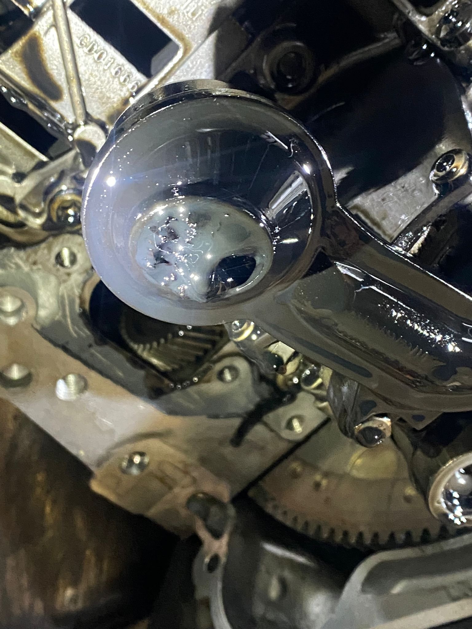

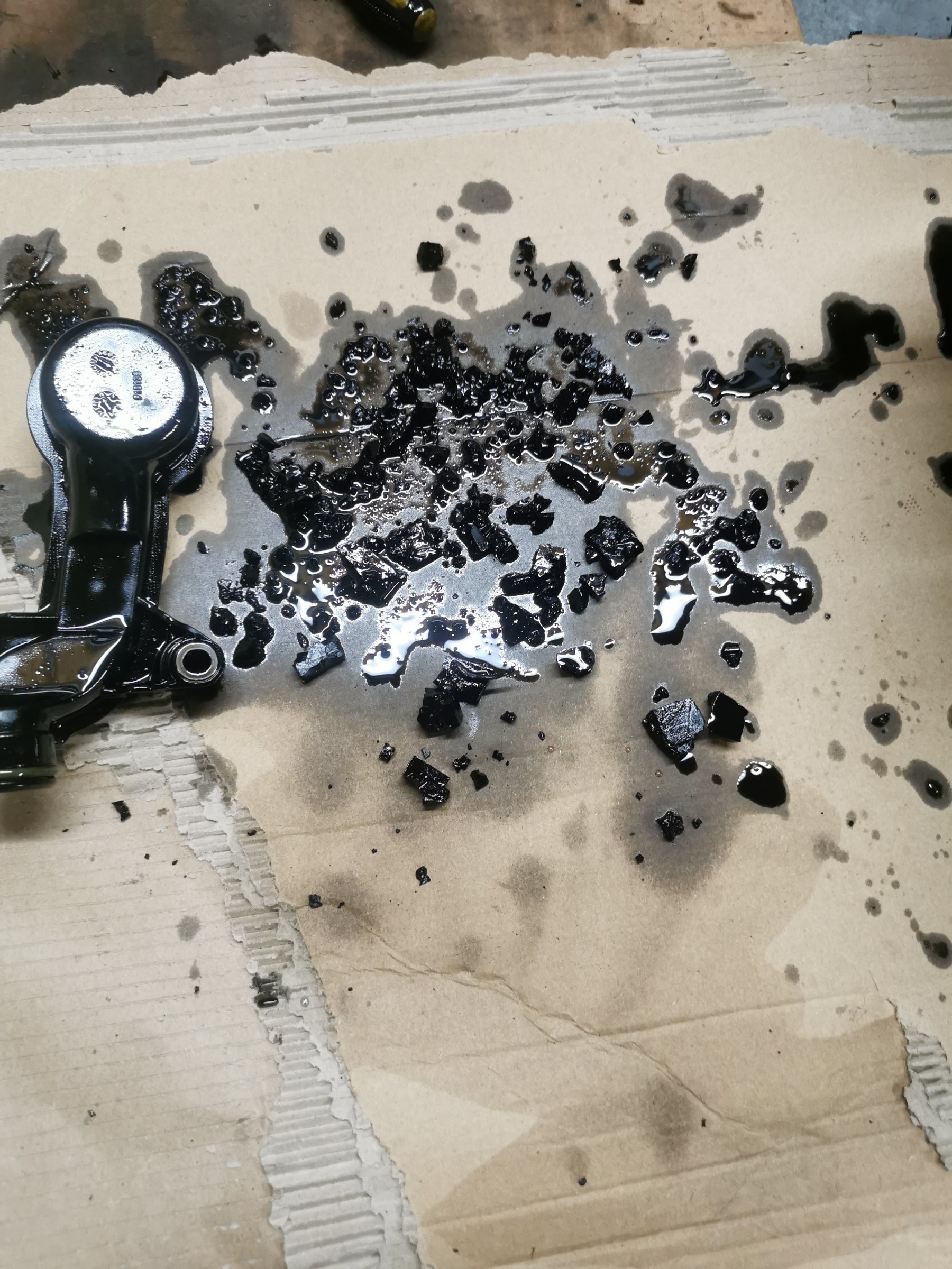

To taka ciekawostka, nadal tego nie moge zrozumiec, a wlasciwie zrozumiec ile trzeba aby sie zatarl. Wstawiam dwa zdjecia zapchanego smoka, wiecie, ktos zmienial rozrzad na tani, np Dayco, Fai. Mialem pare takich aut, klienci przejechali tak pare tysiecy, bo wie pan, info o niskim bylo tylko rano, faktyczne, mierzone bylo 0.2bara, info o niskim chowalo sie w navi, bez info na liczniku. Auta sie nie zatarly. Nadal jezdza. N47 przebiegi 250-300tys.
