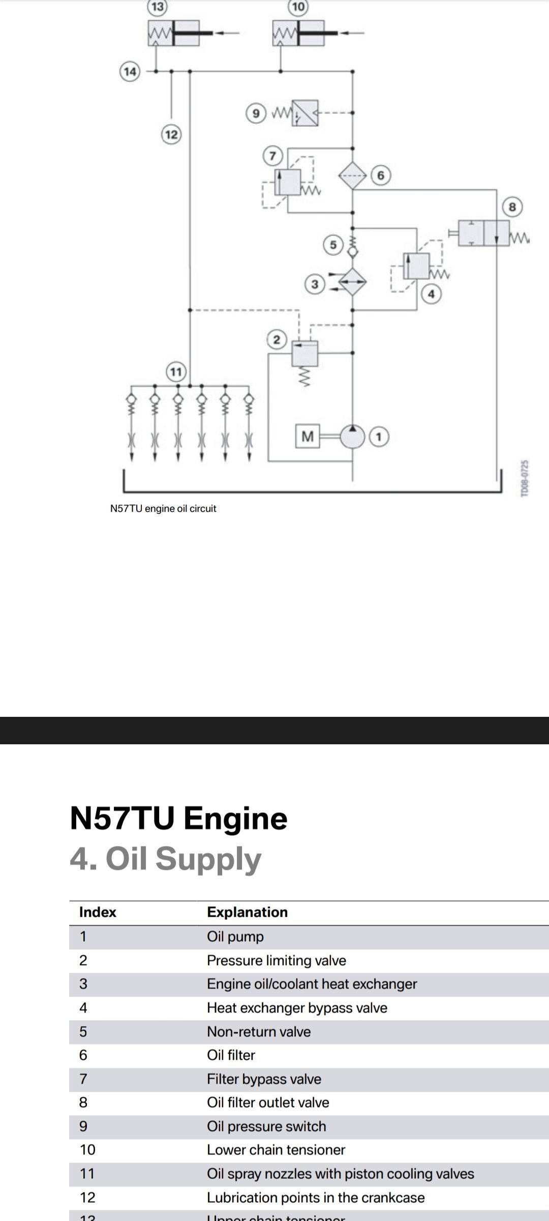

No o to wlasnie chodzi. Jak wstawisz kolko w zdrowym silniku, to bedziesz mial 4 na pelnym, wiec wszystko leci bokiem filtra, ale jak chcesz trupa ratowac wysokim cisnieniem, to twoja sprawa.
Ale pitolenie  ten zaworek  w filtrze oleju  nie obniża  cisnienien oleju tylko jest to baypas jak filt jest  zapchany       .
Ten  zaworek  otwiera się jak filt oleju jest zapchany  albo  jego przepustowość    jest  słaba.
W magistrali moze być nawet 11bqr cisnietia to  nie ma znaczenia  bo ten zaworek   dziala na ruznice cisnień .
Jes filtr sprawny  w miare  nowy  to przed i za filtrem  mozesz mieć  11bar i bedzie zamknięty  bo ruznica cisniej jest 0.0bar
Przykłady:
przed filtrem i za filtrem   moze być  nawet i 100bar  i  się nie  otworzy
Ale jeżeli  przed filtrem bedzie  1bar i za filtrem bedzie 0.4  czyli filt stawia opór   to ruznica cisnien jest juz np. 0.6 bara i moze się otworzyć  bo sprężynka  jest  tak obliczona żeby  w razie  konieczności ominąć filt oleju a zasilić silnik olejem dalej  czyli olej idzie dalej na panewki a nie do miski ..
Tu nie ma nic wspólnego  z  ciśnieniem.oleju z pompy
Ja nie wiem  niby mechanicy a  pustki w głowach  az strach oddawac auto w cudze ręce
Zaworek  regulujacy  cisnienie   znajduje się w pompie oleju      on odpowiada za cisnienie  i otwiera się dopiero jak  dojdzie do tej wartości Ale.ta wartości 4.5bara w N57 dopiero jest osiągana  przy 4 tys obr na  rozgrzanym  silniku
 Dla  rozjaśnienia   sytuacji   o to rysunek technicznych   przynajmniej moje tezy są na czymś  oparte .
6  filtr oleju
7 ten zaworek o co   się rozchodzi  to baypas  filtr oleju  jak.widziecie nie możliwe żeby upuszcza.olej do miski i obniżał cisnienie oleju .
 8 to  spust  oleju z filtra   jest to  zrobione  jak  się wymienia filtr oleju  to olej spływaj z  podstawy  do miski     jak się  zainteresujecie   to  na  filtrze oleju  jest  taki Dziubek z uszczelka   to jest wlasnie to😆  i  tam nie ma żadnego zaworka 😄

"kkx5: wstawisz kółko będziesz miał 4 na pełnym" przecież Ty jesteś przeciwnikem kółka i w żadnym nie montowałeś, to jakiego wzoru użyłeś że wyszło Ci 4? Poczekaj zgadnę: wydaje Ci się że tyle bedzie, ale nie zmierzyłeś tego, nie pisz bzdur bez pomiaru/sprawdzenia bo to nic nie wnosi, ja na samym początku wątku zadałem pytanie, czy ktoś to zrobił, załozył i zmierzył, jedynie do podanych linków i filmów można się odnieść. Ja też nie wiem, ale jestem ciekaw i w tym momencie wiem że jak sam tego nie zrobię i nie zmierzę nie będę wiedział. I prosze Cię nie oceniaj mojego samochodu bo też go nie wiedziałeś, nie mierzyłeś a juz przykleiłeś mu łatkę trupa, jak to napisałeś masz xN57 pod sobą po przebiegiach 200 tysi z poobracanymi panewkami, które próbujesz ratować, to czyj samochód jest rupem, Twój z obróconą panewką który stoi po 200? Czy mój który ma 400 i codziennie jeździ, sam sobie odpowiedź..
Ja bacznie obserwuje  Profesora  jak widać silnik N57 535d biturbo   z pompa Od 550d    jak narazie dziala .
W najbliższym   czasie beda pomiary  cisnienia oleju 😍
Edytowane przez aramiel123
i o to własnie chodzi, też widziałem ten odcinek, miałem do niego pisać o pomiar po zmianie, ale sam powiedział że to zrobi, pokaże manometr i wszystko bedzie jasne i w minutę upadną te terie z ciśnieniami wyssanymi z palca
W swoim prywatnym aucie mam cyfrowy czujnik na stale wpiety w magistrale wiec wiem na jakim cisnieniu chodzi silnik N wiec nie pitolcie mi tutaj ze mam cos z palca wyssane...
jeszcze raz się spytam? Wstawiłeś kiedykolwiek kółko? Jeżeli nie to nie podawaj żadnego ciśnienia z nim związanego, bo to trzeba założyć i zrobić pomiary, wtedy jest konkret. Ze zdjecia które pokazałaś widać że to ciśnienie jest na zimnym motorze, dopiero co wystartował, tyle ma mój trup jak go nazwałes na zimnym, nie to jest istotne, istotny jest rozgrzany motor, wtedy spada lepkość oleju i ciśnienie zjeźdża na dół, ile ma seria już chłopaki tu pisali. Załóż kółko i wstaw pomiar ze swojej przy 90 stopniach, albo wrzuć pompę z M50d i zmierz w tych samych warunkach, wtedy przeczytają to wszyscy i będzie to realna wiedza, którą będą mogli przeczytać wszyscy. Jeżeli podtrzymujesz swoje zdanie że to głupota i tylko xhp i przesunięcie biegu w górę jest jedynym lekarstwem, no to można zamykać wątek, po co bić pianę
