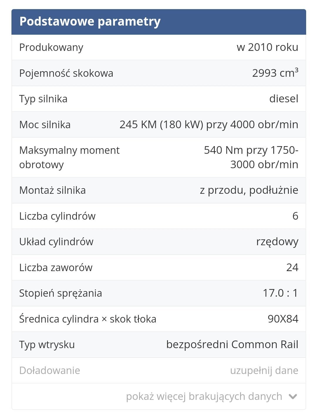

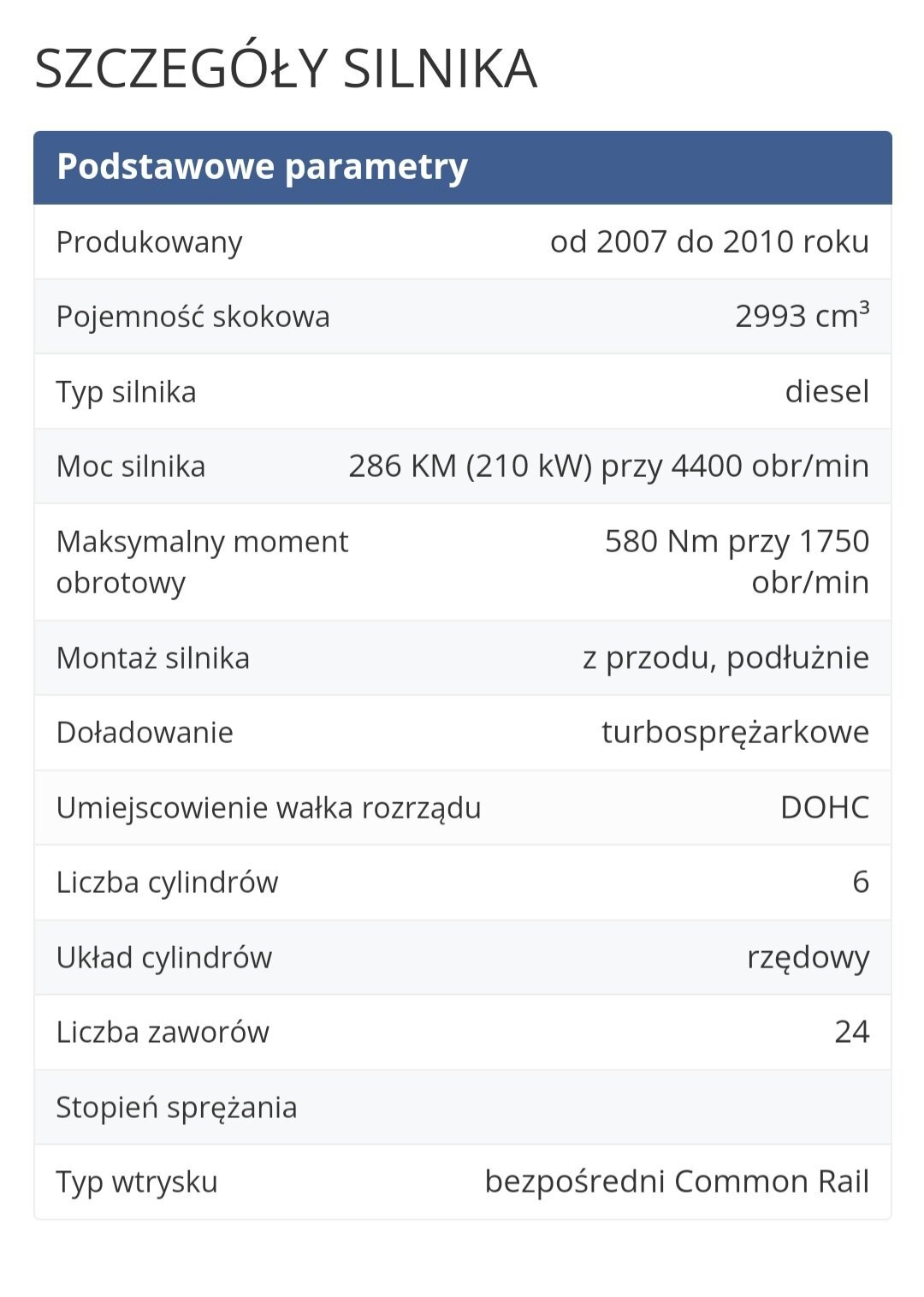

52 minuty temu, kkx5 napisał(a):
Sprawdz przy jakich obrotach pakuje te 570nm i zrozumiesz o czym pisze.
Bmw e63   580niuta przy 1750obr    nie zaciera sie
Bmw f11  540niuta przy 1750obr        zaciera się
