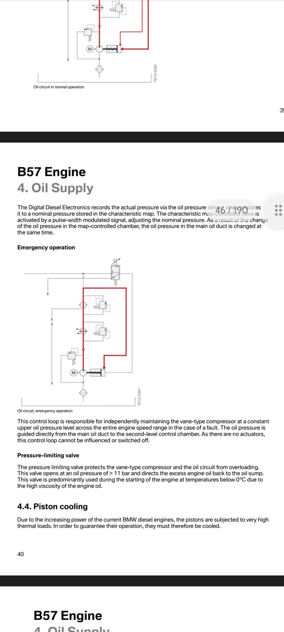

Kierowca na drodze to nie kierowca na wyscigi. Zle porownania ale fajnie ze wspomniales o b57. Tam cisnienie jest..... obnizane. Po to sa te zawory regulacyjne. Co ty na to? Czy siadaja, oczywiscie.

B57    zawór  regulacyjny nie służy do obniżenia cisnienia oleju  A do otwierane   natryskow na denka tlokow   i ten  zawór otwiera się     tylko jak  Ecu  uzna za słuszne
Pompa  w B57 jest dużo wydajniejszy   cisnienie oleju moze tam dobijać 11 barów
W N57   natryski się otwierają      powyżej 1.2bara  niezależne
