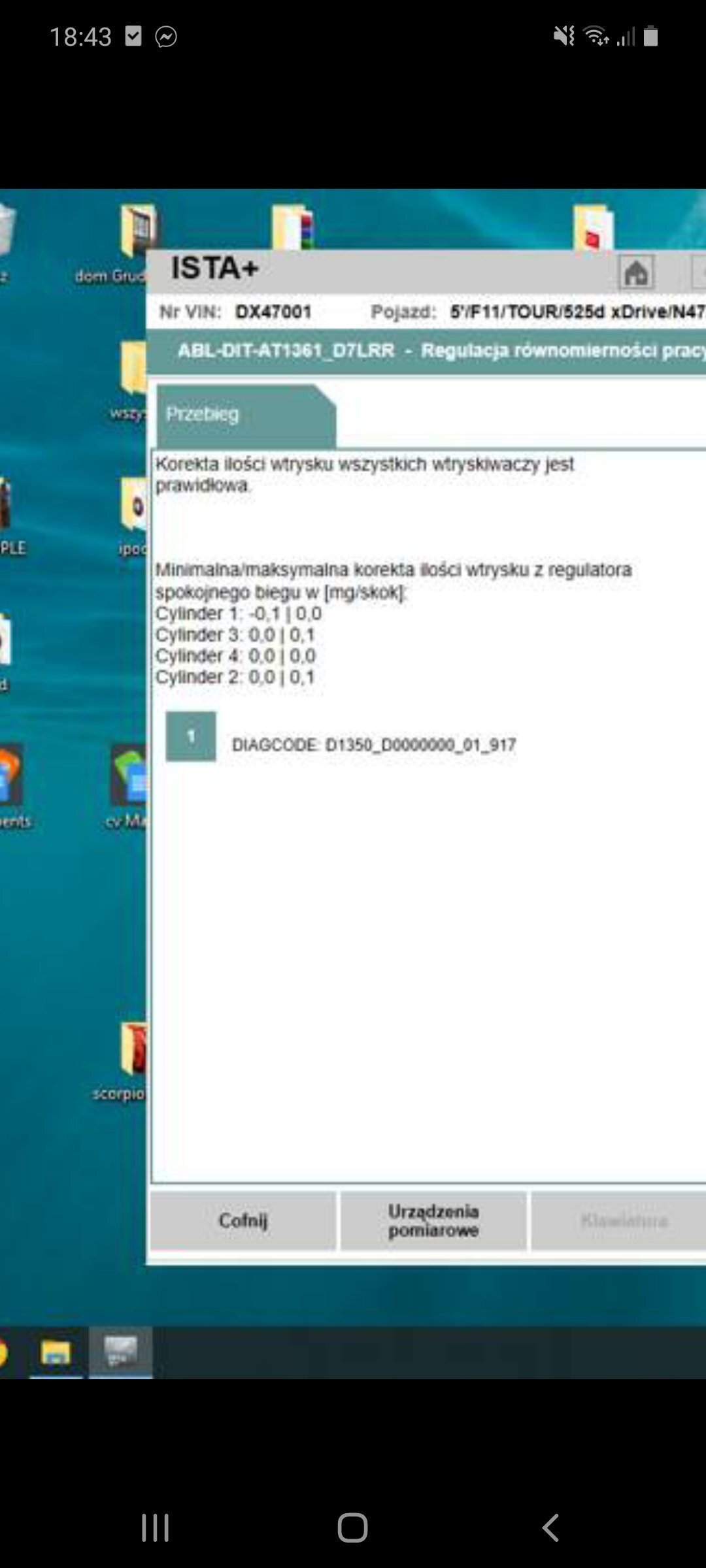

korekcja na wtryskach b.dużo mówi o stanie rozrządu, warto ją obserwować
