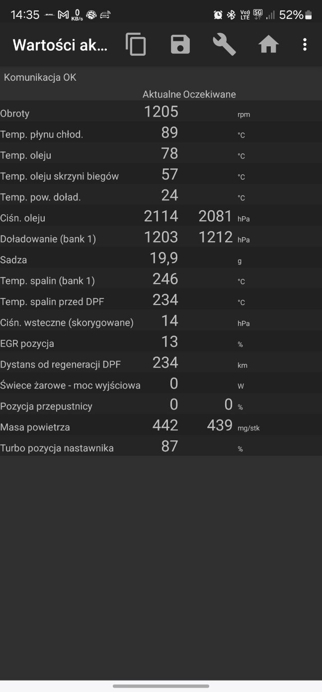

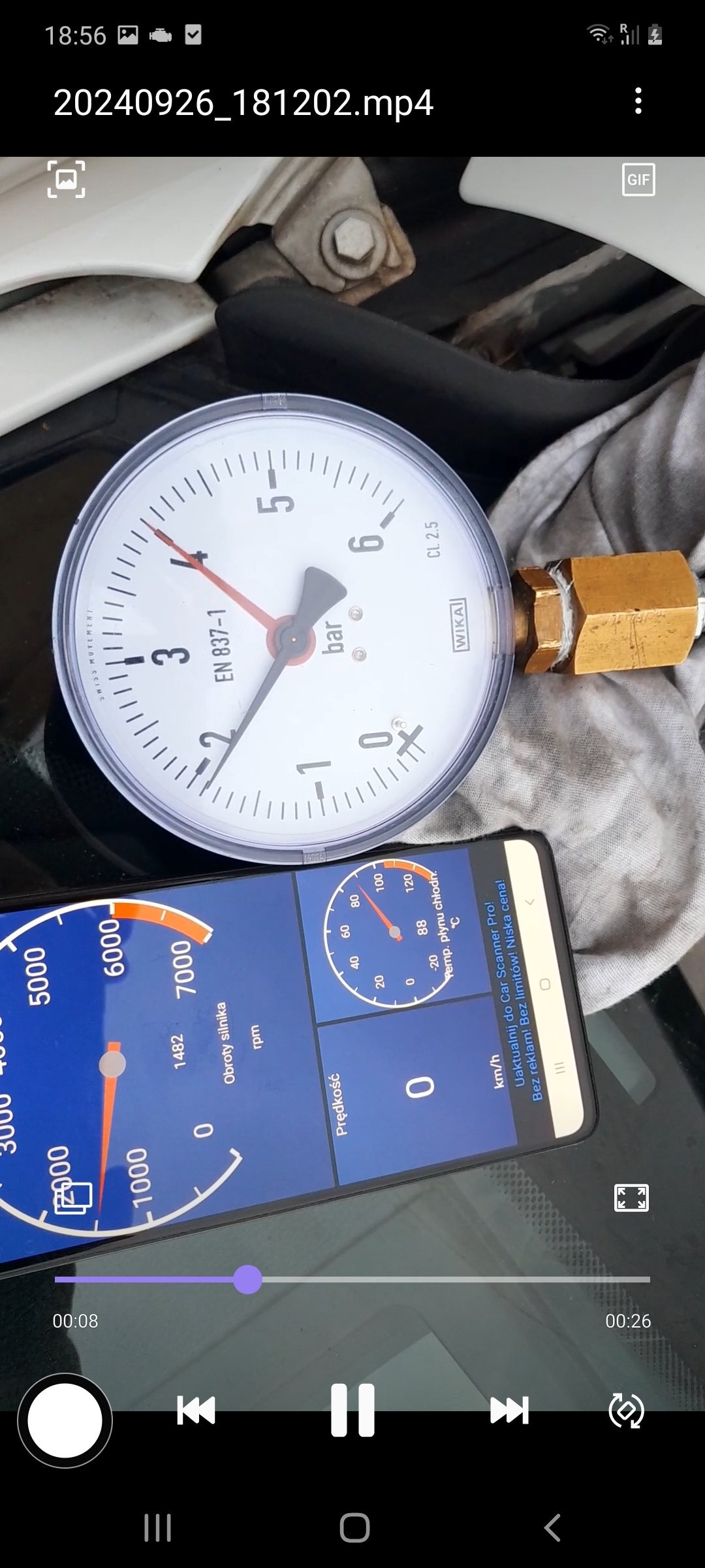

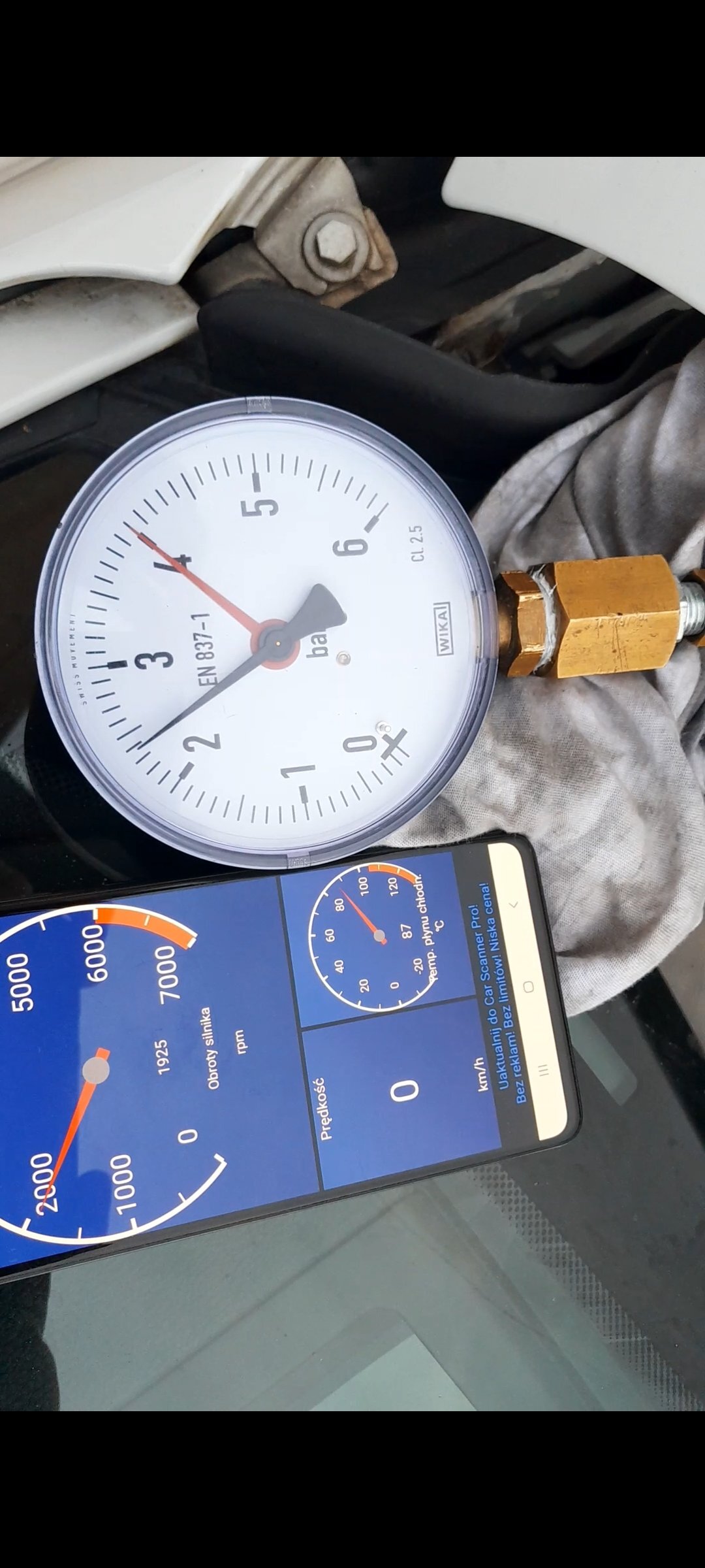

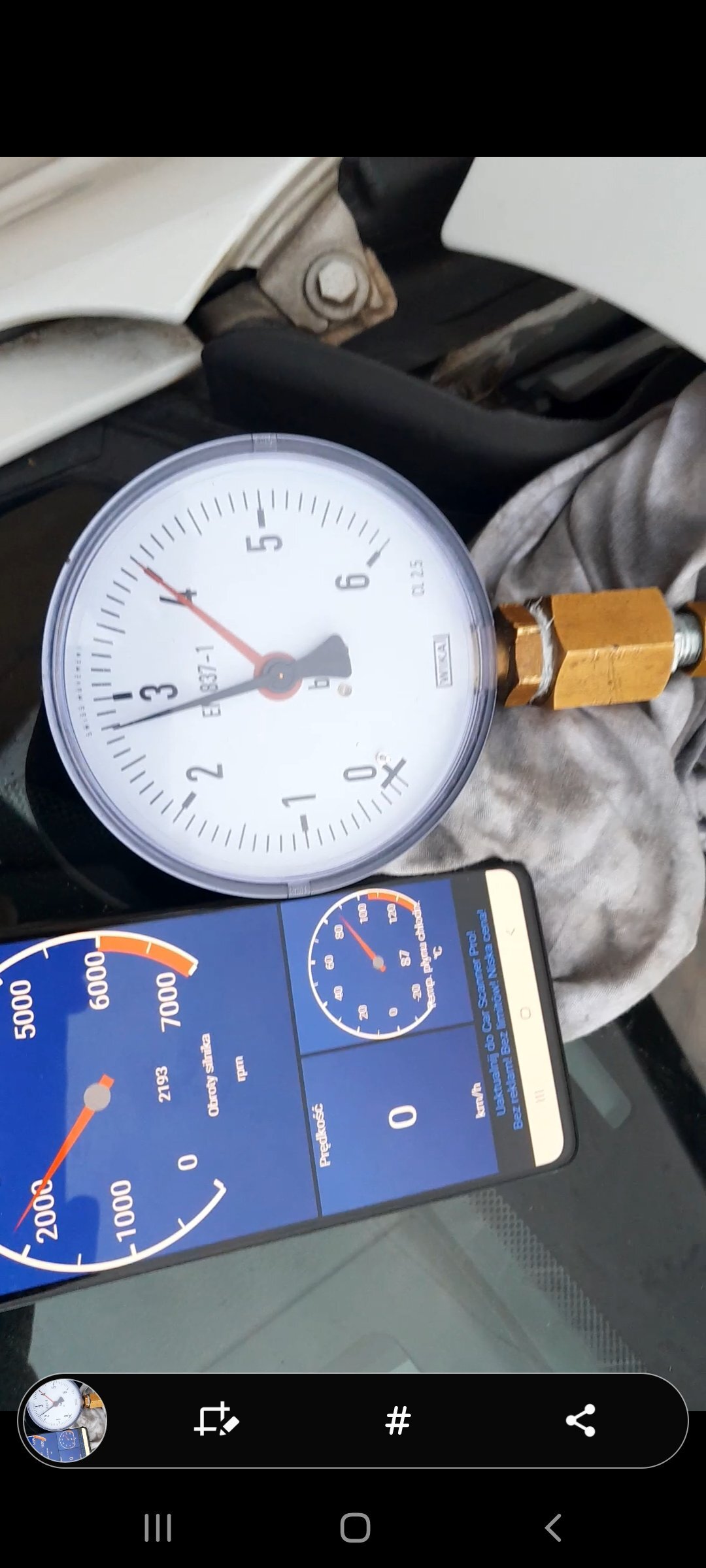

wcześniej na rozgrzanym motorze obroty pod odcinkę to ciśnienie na poziomie 2,2 bara i nie byłem w stanie tego przebić, okolice zmiany shift pointu 1200/1500 to było ok. 1,2 bara teraz wstało na jakieś 2,4, obroty w okolicach 2000 i więcej, moja pompa nigdy nie generowała ciśnienia pod 3, teraz po zmianie 2000obr to 3,5 bara
dodam że pompa oleju została stara, miałem ją wymienić, ale pomyślałem że to bedzie bardziej wiarygodnie wyglądało, przy wymianie na nową na pewno to ciśnienie jeszcze by sie podniosło. Jałowe szału nie robią ale lekkie dotknięcie gazu i to ciśnienie wstaje dużo mocniej, własnie w przedziale w którym samochód jedzie, uważam że to tania i bardzo skuteczna modyfikacja
  I jest  elegancko
2.2bara   przy  1500obr  to już    spora zmiana  .
Kółeczko  za parę groszy a może uratować   nie jedna  n57 przed   przedwczesnną   śmiercią
Jack Strong, tak: moja to R6 N57, łańcuch o który pytałeś to Febi: FE09442, dokładnie ten który znalazł kkx5. Po starcie zimnego silnika, ciśnienie ładuje 4 bary i dość długo się utrzymują tak w okolicach 40/50 stopni, polatam chwilę na tym 5W40 teraz, ale wydaje mi się że zejście z charakterystyka oleju na 0W40, może byc lepsze przy dogrzewaniu się silnika, zmienię z czasem i napiszę. Generalnie praca samego silnika na prawdę się poprawiła, nie wiem do końca czy to zasługa zmiany rozrządu czy podniesionego ciśnienia, ale jest na prawdę lepiej

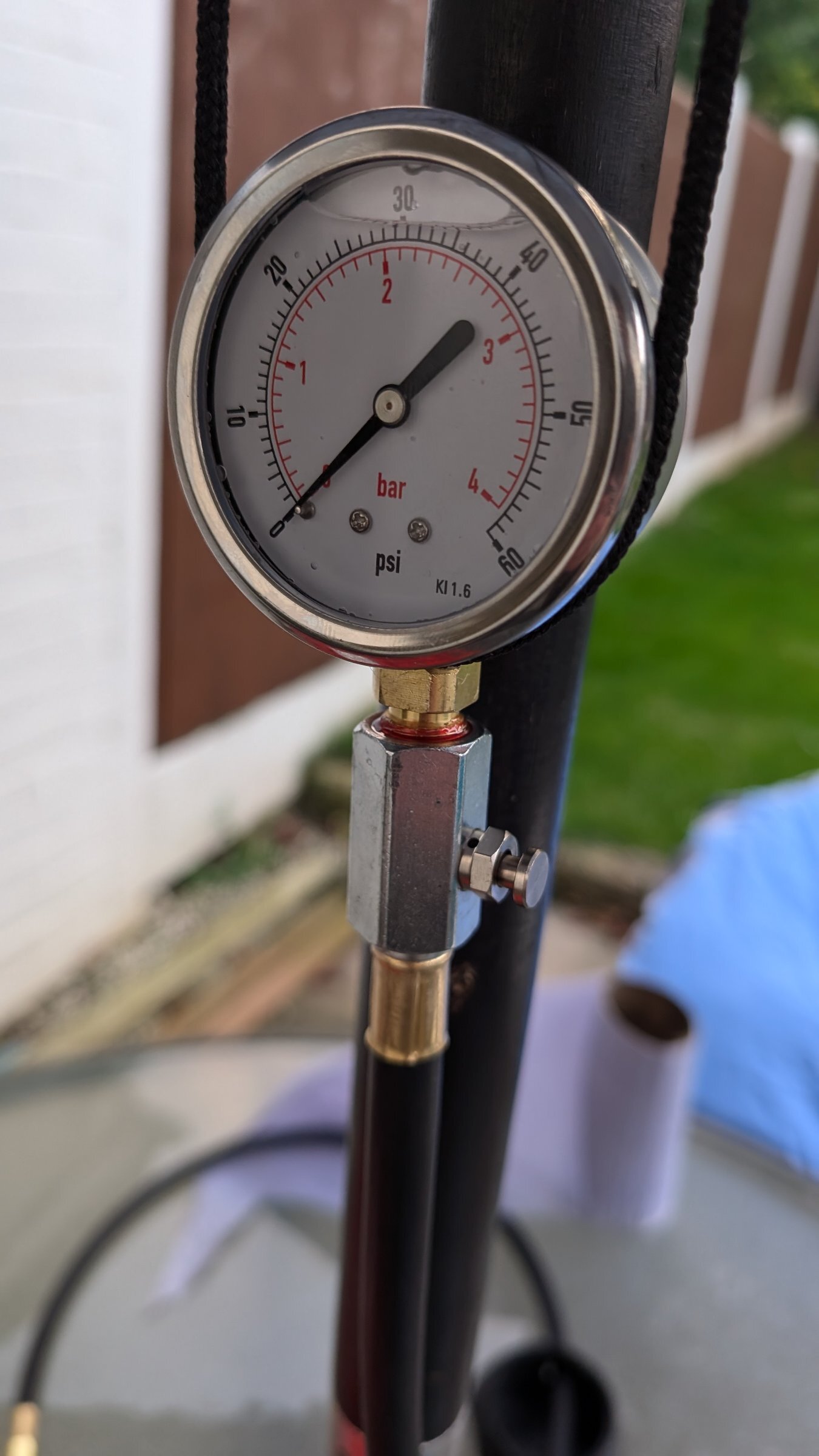

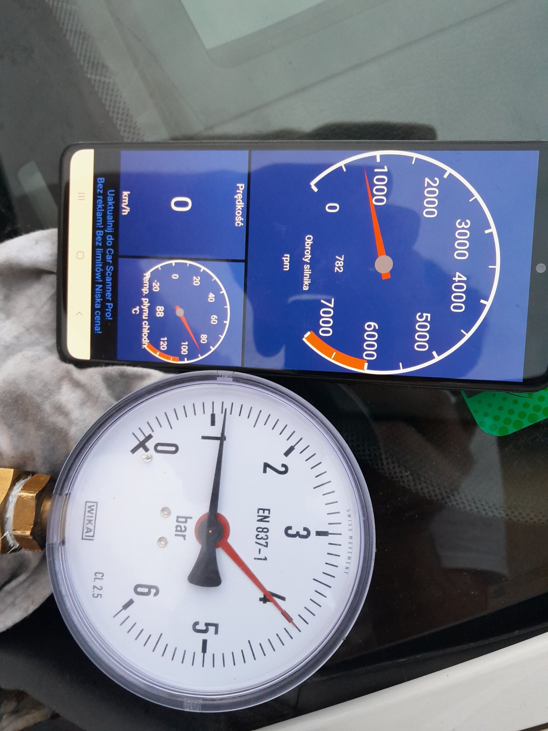

 ja czekam jak spadną trochę temperatury w okolice zera i wtedy zmierzę ciśnienie na zimnym na 0w30 i 0w40 PXL_20240906_182810894_MP.thumb.jpg.5afbd463b8916954eb3037e4df3aede0.jpgprzy okazji zlepiłem trochę dokładniejszy zegar do pomiarów

zawór upustowy uchyla się na poziomie 4,2, jak samochód staruje rano wstaje na 4, nie ma tu przeładowania, mimo że auto zimne, zawór zamkniety, jak zaraz po starcie dodam troszkę gazu, wchodzi na 4,2, ale to normalne, wróćcie do pomiarów Chrisa, silnik w pełni rogrzany obroty 3000 i zawór otwarty, 4000 zawór otwarty, przy zastosowaniu kółka, to cisnienie oscyluje w granicach tego co zostało zaprojektowane przez BMW, u mnie po rozgrzaniu 4000obr i ciśnienie 4,1 - zawór zamkniety. Moim zdaniem obserwując swój samochód, widzę że to ciśnienie znacząco zmienia się w tych samochodach w zależności ile już przejechał, zdrowa seria 1,2 moja miała 0,6, to spadek o połowę, dobrze jest zapiąc manometr po przebiego 250/+ i sprawdzić, wtedy karty na stół i wszystko jest jasne, zwolennicy serii BMW nic nie musza robić, ktoś kto chce cos poprawic, może zmienić pompe, kółko, czy nieco inny olej, co kto woli.. Ale jeżeli ktoś np. wrzuci takie kółko do zdrowej serii, te wskazania będą znacznie wyższe niż u mnie, Chris wrzucił pompe z M do silnika po remoncie i nadmiar ładuje mu w miskę. Jeżeli chodzi o zmianę oleju, powiem szczerze że nigdy nie lałem oleju 0W do BMW, pomijając jakies tam Toyoty czy podobne przy serwisach, jestem ciekaw jak zareaguje wskaźnik

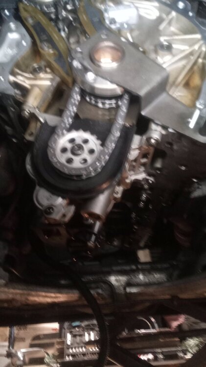

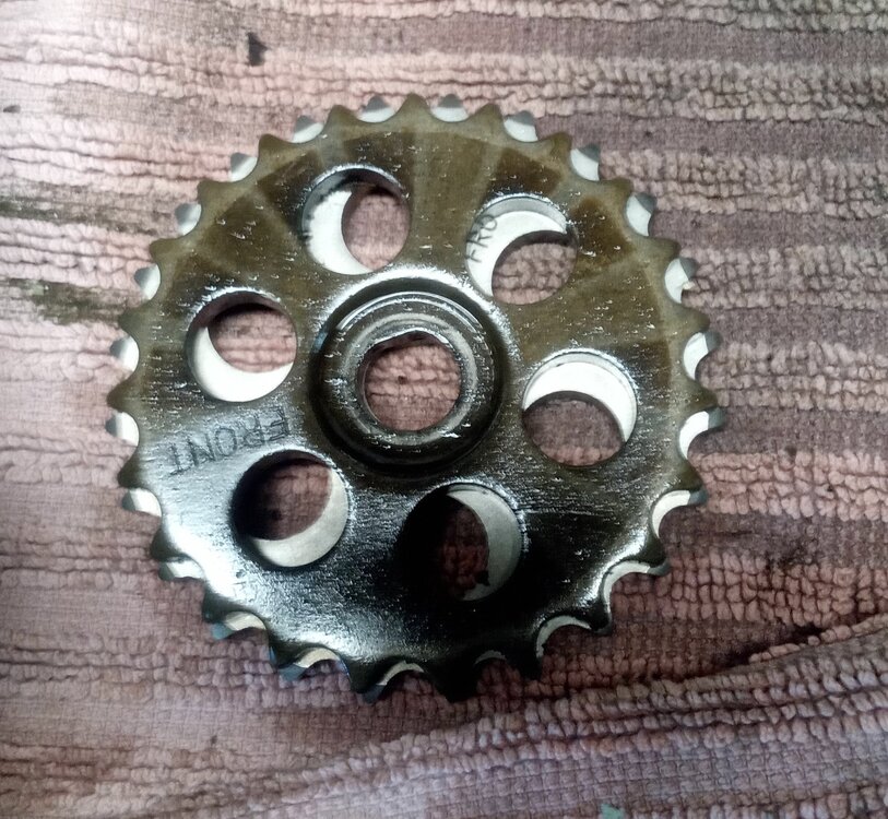

W dniu 14.08.2024 o 22:08, Jack-Strong napisał(a):
zgadza się w przedlifcie
R4 mają 24 zęby
R6 mają 23 zęby
łańcuch jest ten sam
 w poliftach B47 mają 23 zęby
zamawiam jutro
wracając do kółka napędu pompy 23 i 24, porównałem oba, i jak się je położy na sobie, różnica jest na prawdę nie duża, więc to co podają, może być prawdą, że łańcuch może być ten sam, skrócenie w takim wypadku o ogniwo, spowoduje że nie da się go zapiąć, bedzie za krótki
dzięki! tak też myślałem
Jack_Strong-
