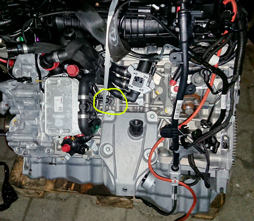

Wczoraj wymieniałem olej w silniku (N57).  Szukałem tego czujnika ciśnienia będąc przekonany, że jest w, albo okolicy obudowy filtra oleju. Niestety niczego takiego nie znalazłem. Było późno i w tym gąszczu przewodów nie chciało mi się już szukać. Teraz w jednym z powyższych postów doczytałem się, że jest między filtrem, a pompą wysokiego ciśnienia. Czy dostęp  w F11 jest też tak ciężki jak w X3?

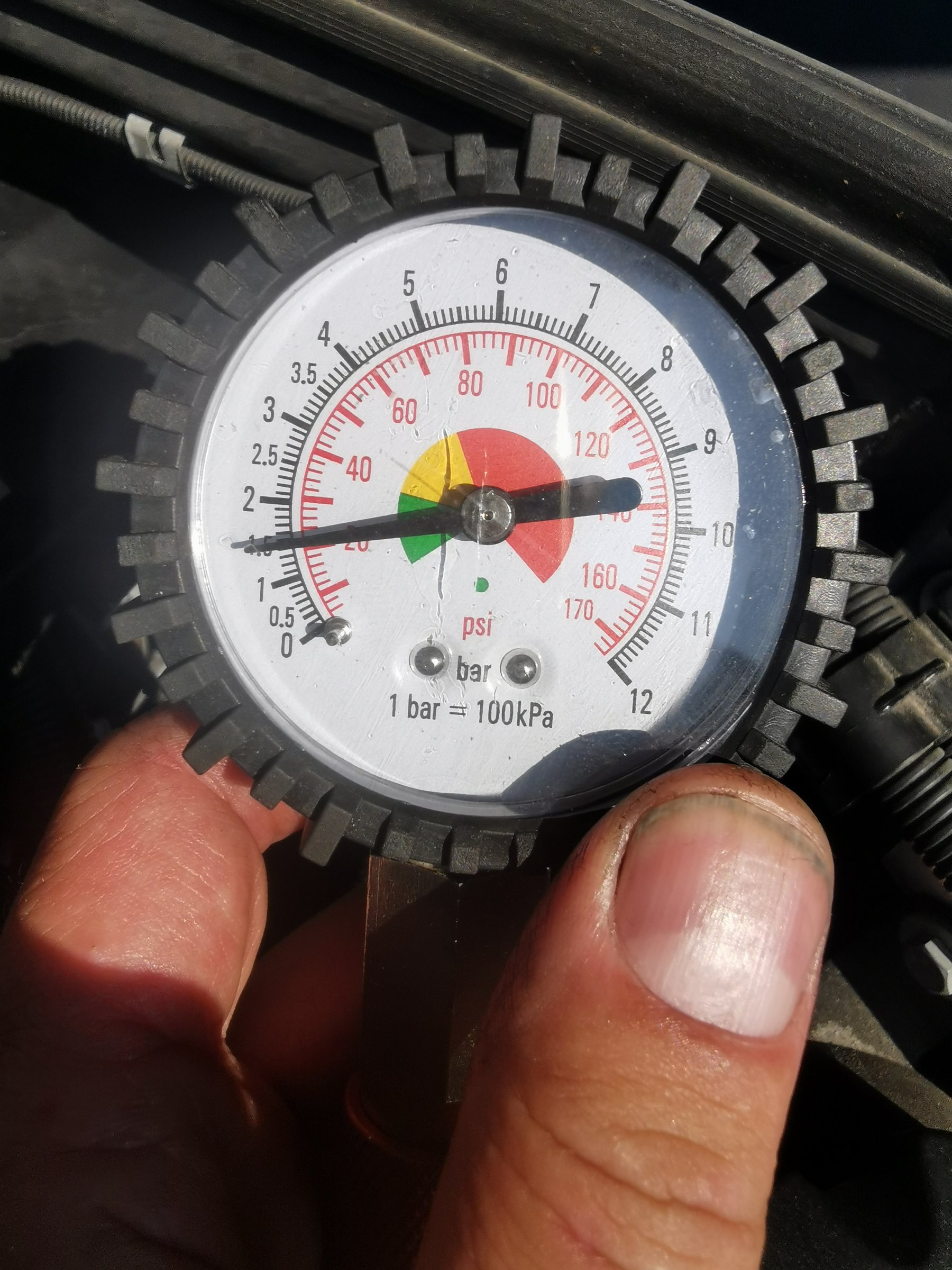

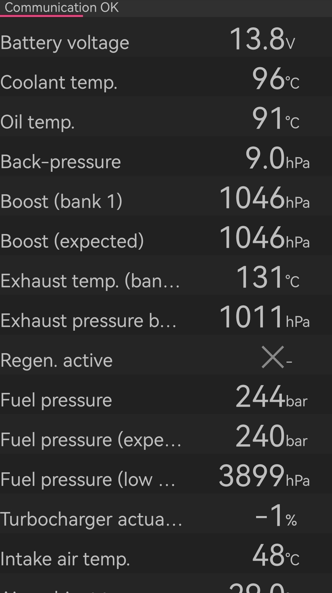

Jesli mamy byc obiektywni, slabo. Zdjecie zrobione tak aby bylo 1.2 ale widac ze jest 1.0 przy 91°, przy 99° bedzie 0.8. Na video widac to wyraznie, to jest pol bara mniej niz b47.

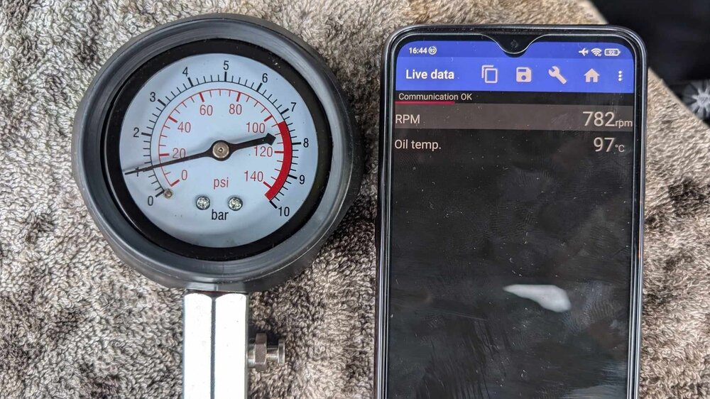

przy 100°C jest 1B wystarczy na jałowym na wodzie (0W30)
przy prędkości przelotowej (2000RPM) jest prawie 3B... zresztą 100°C oleju to widziałem raz w tym roku w cztery dorosłe osoby wspinając się na 1300npm  w Pirenejach przy 40°C na zewnątrz. U mnie temperatura oleju wacha się od 85 do 90°C 98% czasu.

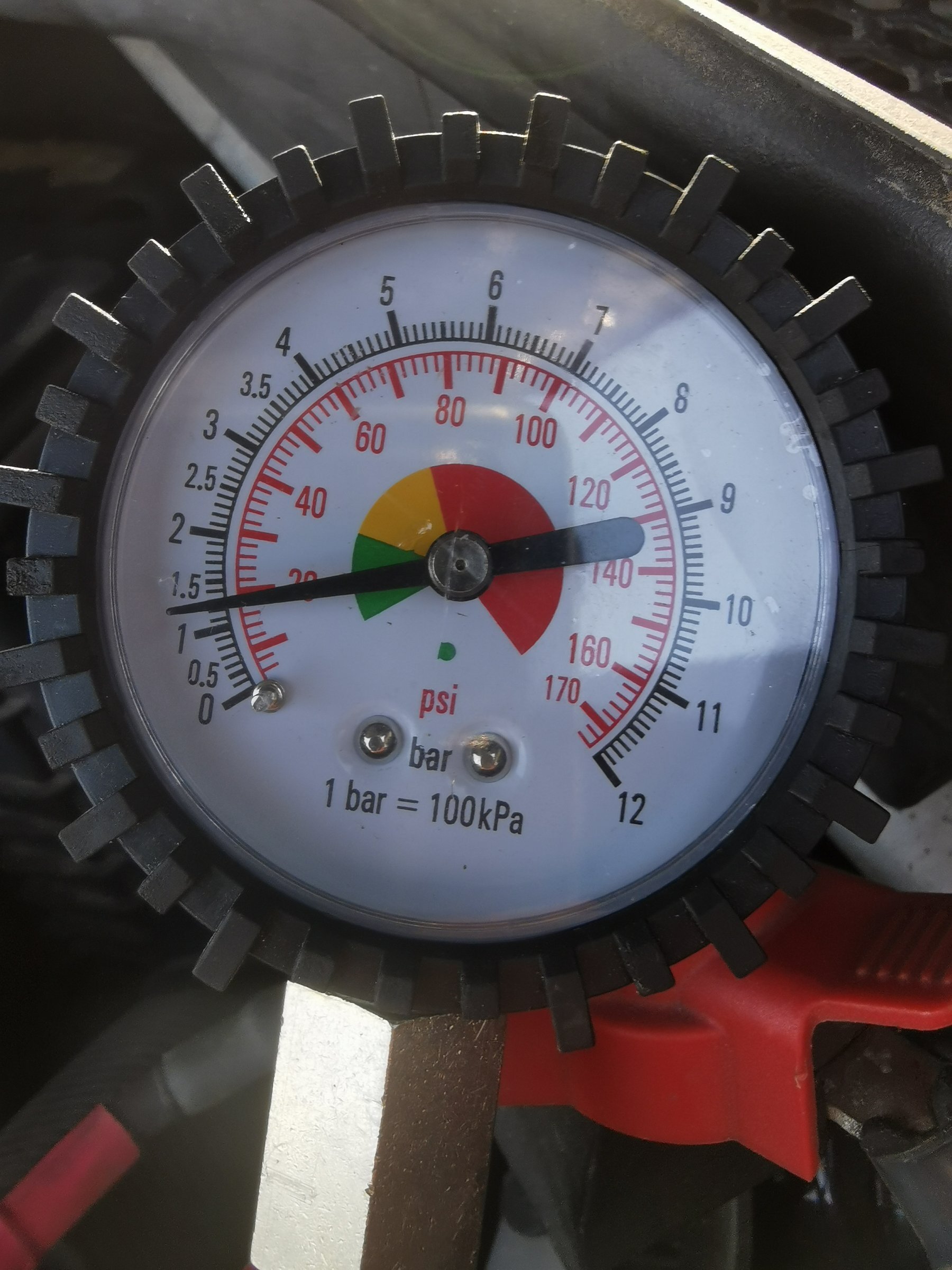

Wiesz, nie to abym sie czepial ale muisz byc dokladny, skoro wstawiasz filmik. Przy 2000 masz 2.4bara a nie 3. W calym zakresie jest 0.5bar mniej niz na "malym" kolku. Temat jest o rzeczywistym i tego sie trzymajmy. Jak zegar to na wprost a nie od dolu:)
