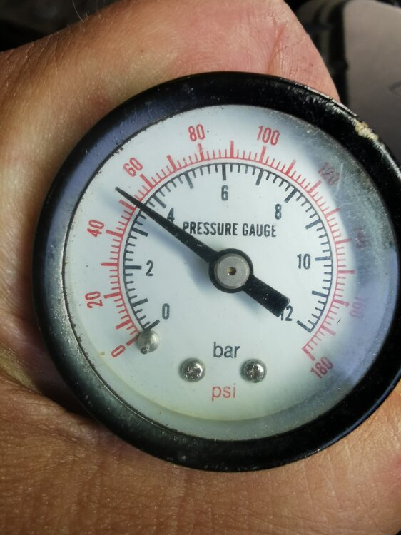

WojtekX
no i dla mnie zaskoczenia nie ma, niemiec pokazał 1,6 na jałowym i dokładnie tyle pokazuje Twoja, wynik nie do osiągnięcia w serii i nawet z modyfikacją na pompę M50d,
Chrisa jałowe z pompą z M50 to 1,2bara
bez dwóch zdań jest to realny wzrost ciśnienia w dolnym przedziale obrotów, o to chodziło!
2000 obr.= to już 3bary!, u Chrisa pompa M50 = 2,5bara
3000 obr.= to 3,8bara, u Chrisa to już otwarcie zaworu upustowego w pompie 4,2 bara
4000obr.= to 4bary, u Chrisa nadal otwarcie zaworu w pompie i wszystko do miski
zestaw do wzmocnienia cisnienia oleju to kółko i łańcuch, koszt ok. 200zł nie licząc pracy
zmiana pompy na M50d do koszt ok. 1500zł nie licząc pracy
taki realny przedział użytkowy pracy tego silnika to 1/4tyś obr, i mimo tych obrotów cały olej pchany jest w magistralę, poza tym to wszystko na oleju 0W30, po zmianie charakterystyki np. na 5W40, na pewno wzrośnie
dzięki kkx5 za klarowne pokazanie przebiegu ciśnienia oleju!
Faktycznie, nawet o tym nie pomyslalem, do 4000tys pcha wszystko przez filtr. Celowo zalalem 0w30, "balem" sie zbyt duzego cisnienia:) a wyszlo bardzo, bardzo fajnie. Takie 1.45-1.5, tak stala pomiedzy dwiema kreskami i nic mniej. Wstawilem temperatury aby nie bylo ze przy 70° robione:)
Kkx5  kawał dobrej  roboty  dzięki  za poświęcony  czas i znalezienie  , dopasowanie czesci   do siebie  żeby to wszystko  współgrało .
Taki zestaw powinien być  już dawno w sprzedaży     (zmocnienie  seri N 😜 )
taki zestaw był w sprzedaży z poprzednimi samochodami, lubisz swój samochód z seri F z silnikem N, popraw go sobie, podzespoły nie są kosztowne:)
Na pewno wszyscy pamietają film /Sami Swoi/ był tam teks Pawlaka: "Sąd sądem, ale sprawiedliwość musi być po naszej stronie" i wsadził granat do kieszeni 🙂
To byl dramat w x3 wykrecic czujnik i wkrecic manometr. Schowany gleboko pod pompa cr, cale rece pociachane ale, co to za test bez testu. Musze kupic "czapki" filtra oleju i tam zrobic warsztatowe odczyty cisnienia. Jutro zloze zestaw do n57. Wstawie zdjecie czy tak samo "lezy". Odnosnie podziekowan, to kierowac do kolegi Wojtek. Bez burzliwej konwersacji, temat by umarl:), to raz, dwa, dal namiar na kolko. Ale dobra, wyszlo lepiej niz bym sobie wyobrazil, ba, sadze ze to lepsze, jak Wojtek wspominal, rozwiazanie niz zmiana pompy. Wazniejszy jest ten dol cisnienia niz gora przy 4tys obrotow....
nie nie, gdyby nie ta burzliwa dyskusja, ja też siedziałbym i myślał.. prawda jest taka że Chris wrzucił pompe z M50, mieliśmy już rzeczywisty odczyt parametrów po, ale myślę że "aramiel" jest forumowiczem który bardzo dużo tu wniósł i podesłał link na początku tego sporu, który kazał mi się nad tym zastanowić, zacząłem to drążyć i te kółka zostały odnalezione dzięki niemu, no ale finalnie to kkx5 wrzucił to kółko do auta, znalazał łańcuch i ładnie pokazał, krótko mówiąc rozwiał wątpliwości wszystkich.
Krótko mówiąc, wspólnymi siłami zostało wygenerowane rozwiązanie które mozna zastosować i chyba o to własnie tu chodzi
Przy kolejnej próbie, albo wymianie oleju może dałbyś radę pomierzyć dla prawilnego oleju 5w30, albo 5w40?
Jakoś specjalnie na olejach się nie znam, ale czy przy 0w30 nie istnieje ryzyko, że film olejowy będzie się zrywał w związku z za "rzadkim" olejem w skrajnych warunkach - np pałowanie po niemieckim autobanie, albo szwarcwaldzkich górkich serpentynkach (jak to mam w zwyczaju 😅 )?
Edytowane przez madseason
https://www.youtube.com/shorts/PdDurxx-GtY
po zmianie oleju, to powinno wstać pod 2 nie powinno przebic 5, to są wartości występujące w wiekszości samochodów, takie auta bardziej wyczynowe w serii, mają to ciśnienie na jeszcze wyższym poziomie
no i gitara, jest cały komplet do złożenia bez zastanawiania się czy będzie pasowało, to jak już to doskładasz, zalej go 5W30 to co zalecają tak dla potwierdzenia tego ciśnienia
