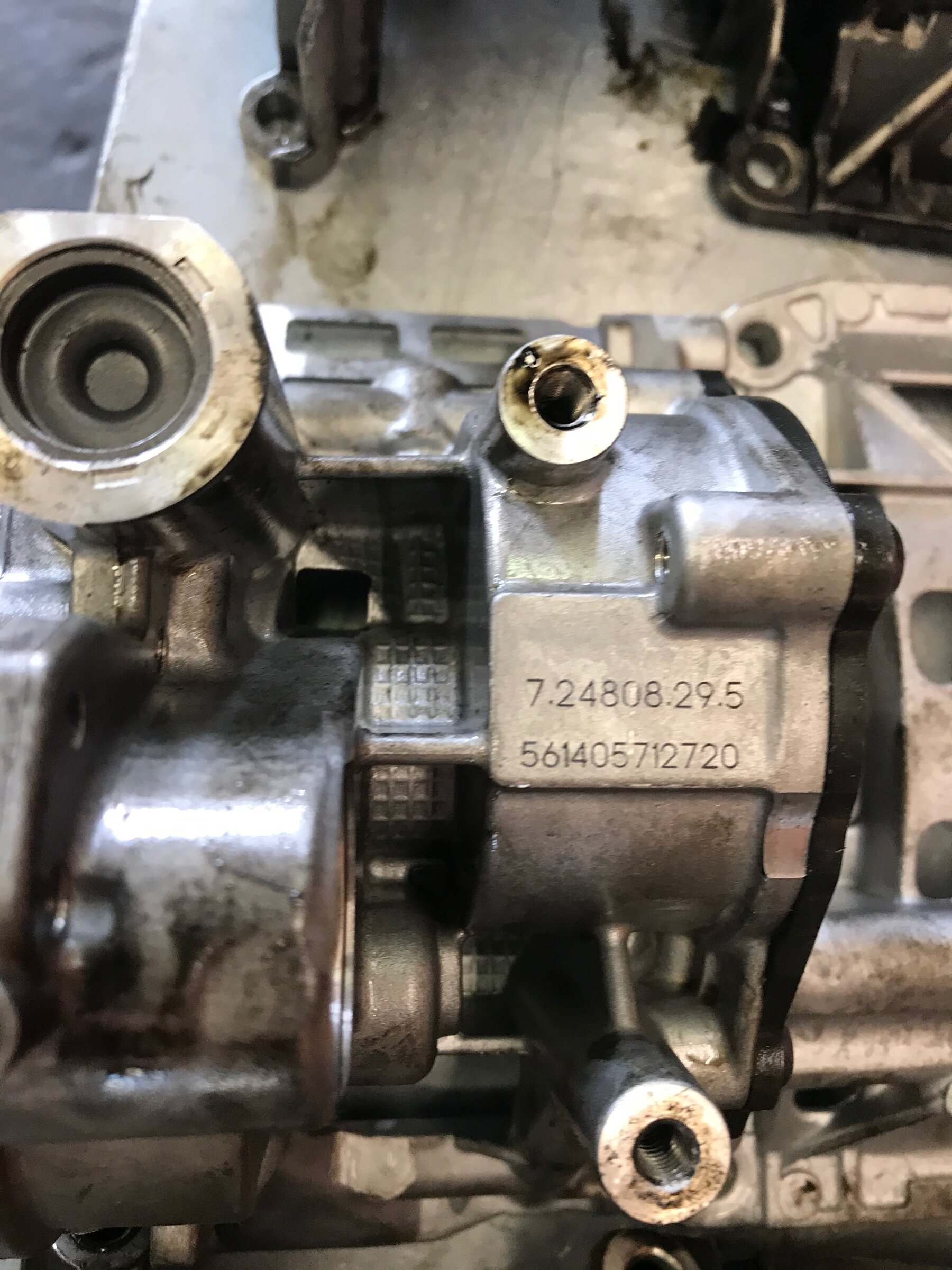

Dokładnie taki zabieg mam zrobiony u siebie w silniku n47 w f11. Silnik miałem rozłożony w bagażniku i był to jakiś ulep z regeneracji z neta (poprzedni właściciel kupił). Pompa była nowa dlatego jako jedyna została. I rzeczywiście po założeniu pompy nie mogłem założyć łańcucha tego ori do f11. Wtedy nawet nie przypuszczałem że jest jakaś inna pompa, łańcuch i kółko. Ale zanim się dowiedziałem to zgłupiałem 10 razy 😂😂 okazało się że pompa ma inne osadzenie, dlatego nawet po założeniu koła ori łańcuch nie pasował. Okazała się właśnie pompa z x1. Ciśnienie zmierzę kiedyś przy okazji bo już nie pamiętam jakie było bo to prawie już 4 i 80k km. Ale z ciekawości zobaczę bo on dostaje cały czas baty i ma ~250km. Oleju ani grama nie weźmie. Powinno pasować do seryjnego bloku z n47 bo ja miałem z f10. IMG_1552.thumb.jpeg.c4bb67ce42ef37ce3c03d84164338669.jpeg

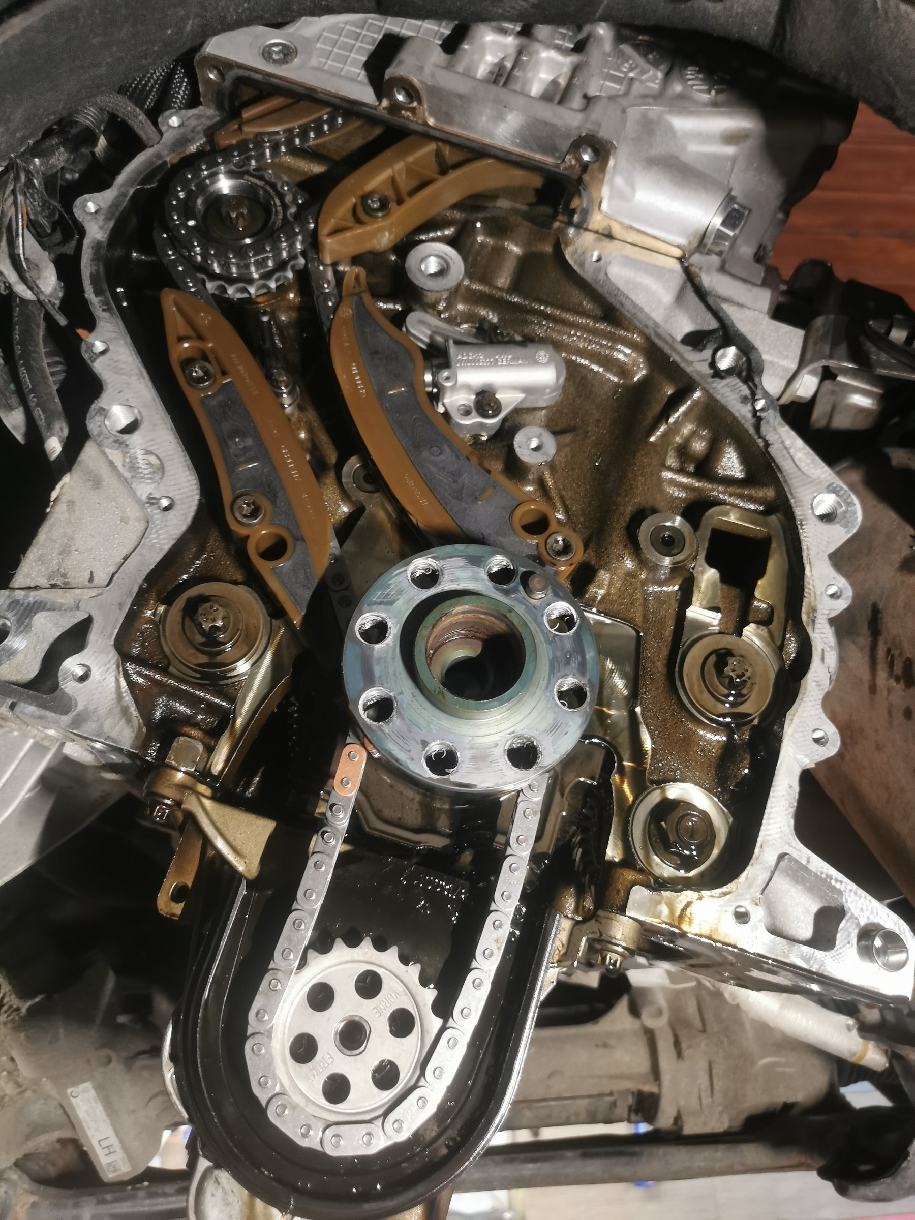

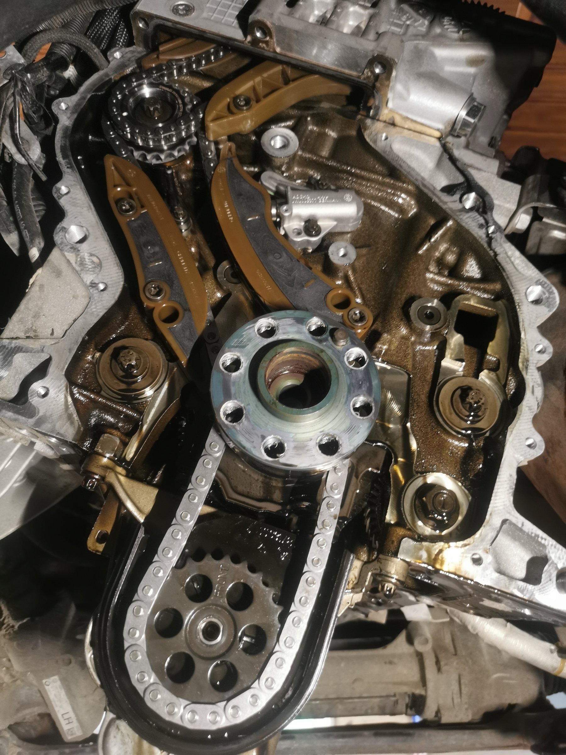

f25 2.0d n47. Ciekawostka, kolko ori 23 zeby...
A teraz to co nas interesuje, kolko 19 zebow. Lecimy? Znalazlem lancuch ktory pasuje idealnie.

Ori 48 ogniw, ten 46, kupilem tak na probe, ze bede go skracal, kolko 24 vs 19, wiec interesowal mnie tylko rozpinany, dzis przy wymianie, okazuje sie ze kolko jest 23 (nie wiem dlaczego, zwykla 184koni x3ka), i ten lancuch pasuje idealnie tak jak jest. Drapie sie po glowie czy robic probe kolka 19 czy nie, auto klienta 🙂

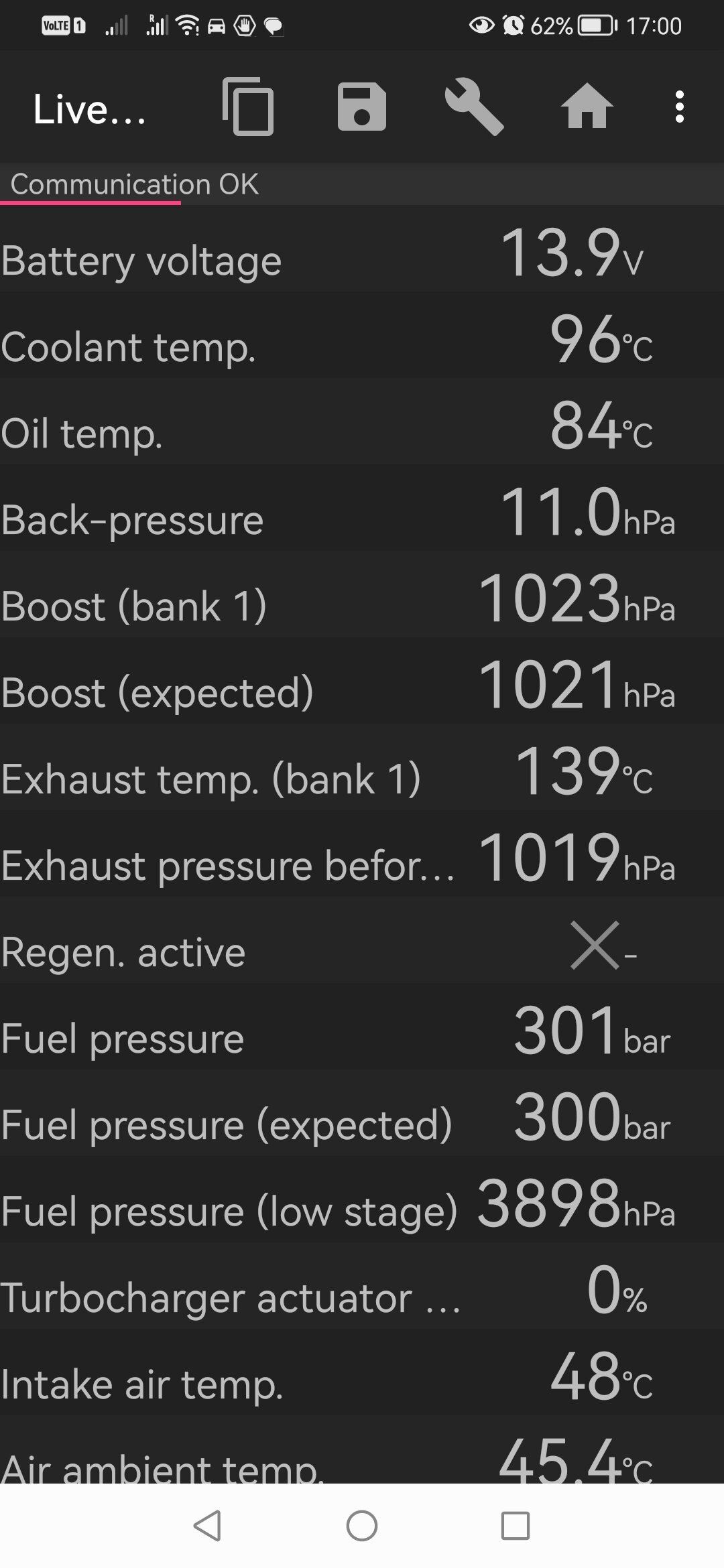

No dobra. Po godzinie stania, jezdzenia, nie moglem dobic do 90° ale to by raczej nic nie zmienilo. Rezultaty.
