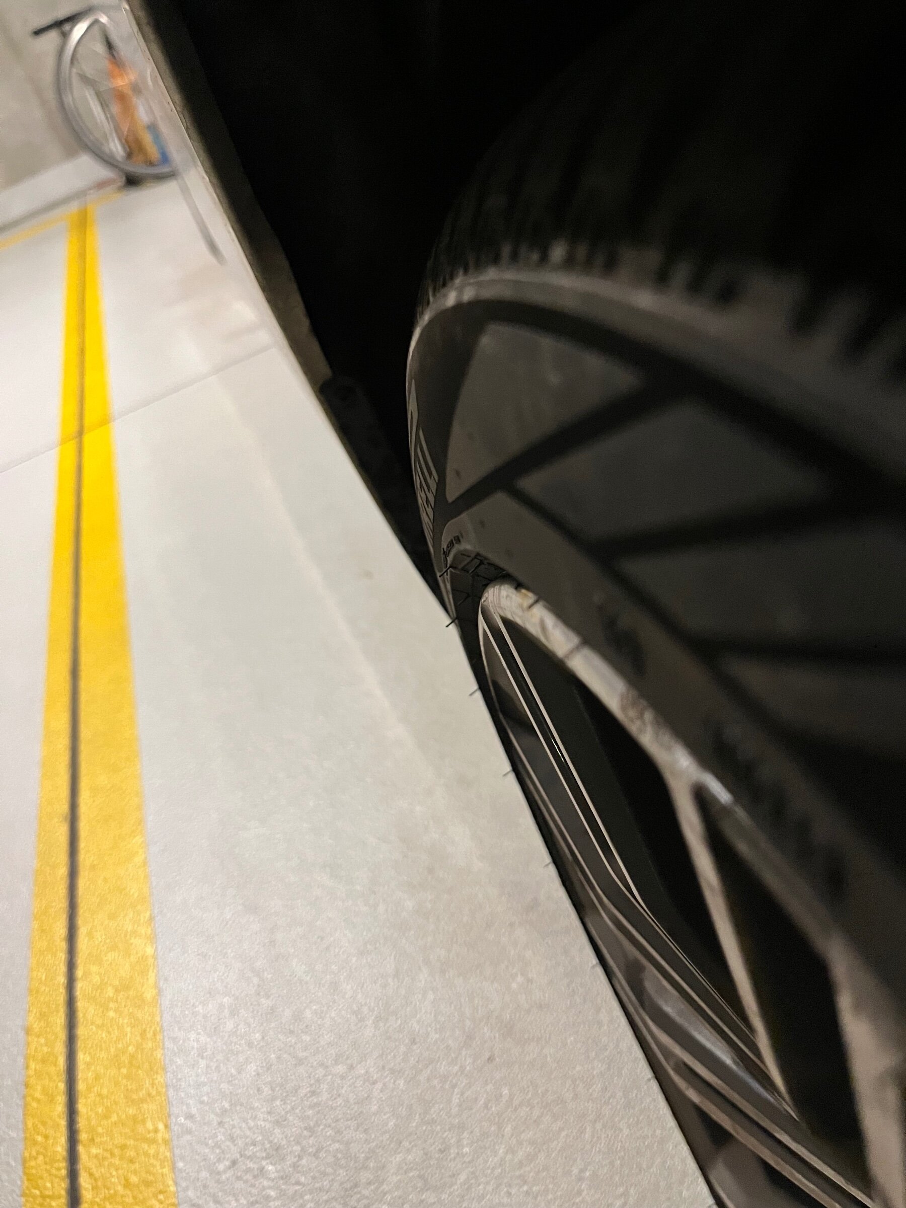

1 godzinę temu, chebum napisał(a):
Jest niewielki wystąp, ale wątpię że będzie  chronił.
Masz gdzies na oponie przy rancie felgi oznaczenie "Rim protector"?  Choc faktycznie nie wyglada to na typowy rant ochronny.

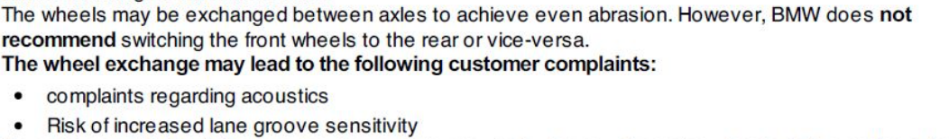

ok ale ja chcialem zalozy wielosezon , czyli lepiej kupic felgi 4x te same? na pewno troche wyglad straci ale bedzie mozna zamieniac kola tyl na przod etc? podejrzewam ze tyl bardziej bedzie sie scieral (opony wielosezonowe i tak planuje zmieniac co 3 lata (45kkm)
Nie idź drogą przekładki kół, tak jak właśnie nie zaleca tego BMW.
Sam niedawno robiłem przekładkę i to nie w BMW i faktycznie nie mam zamiaru robić tego ponownie w żadnym innym aucie bo miałem takie właśnie objawy:
ok dziekuje, a to nie bedzie tak ze opony na tyle beda sie szybciej zdzierac i trzeba bedzie je wymienic szybciej niz przod? pierwszy raz mam auto z napedem na tyl
Przednie koła przyjmują większą siłę przy hamowaniu, a tylne przy przyspieszaniu. Kompletnie teoretyzując to powinno powodować podobne zużycie opon na obu osiach 😉
Na początku jak założyłem wielosezon to rotowałem gdzieś do 30kkm. Potem stwierdziłem, że nie będę tego robić. Opony dojechały do 90kkm i były w miarę równo zużyte (tył minimalnie bardziej od wewnętrznej strony).
