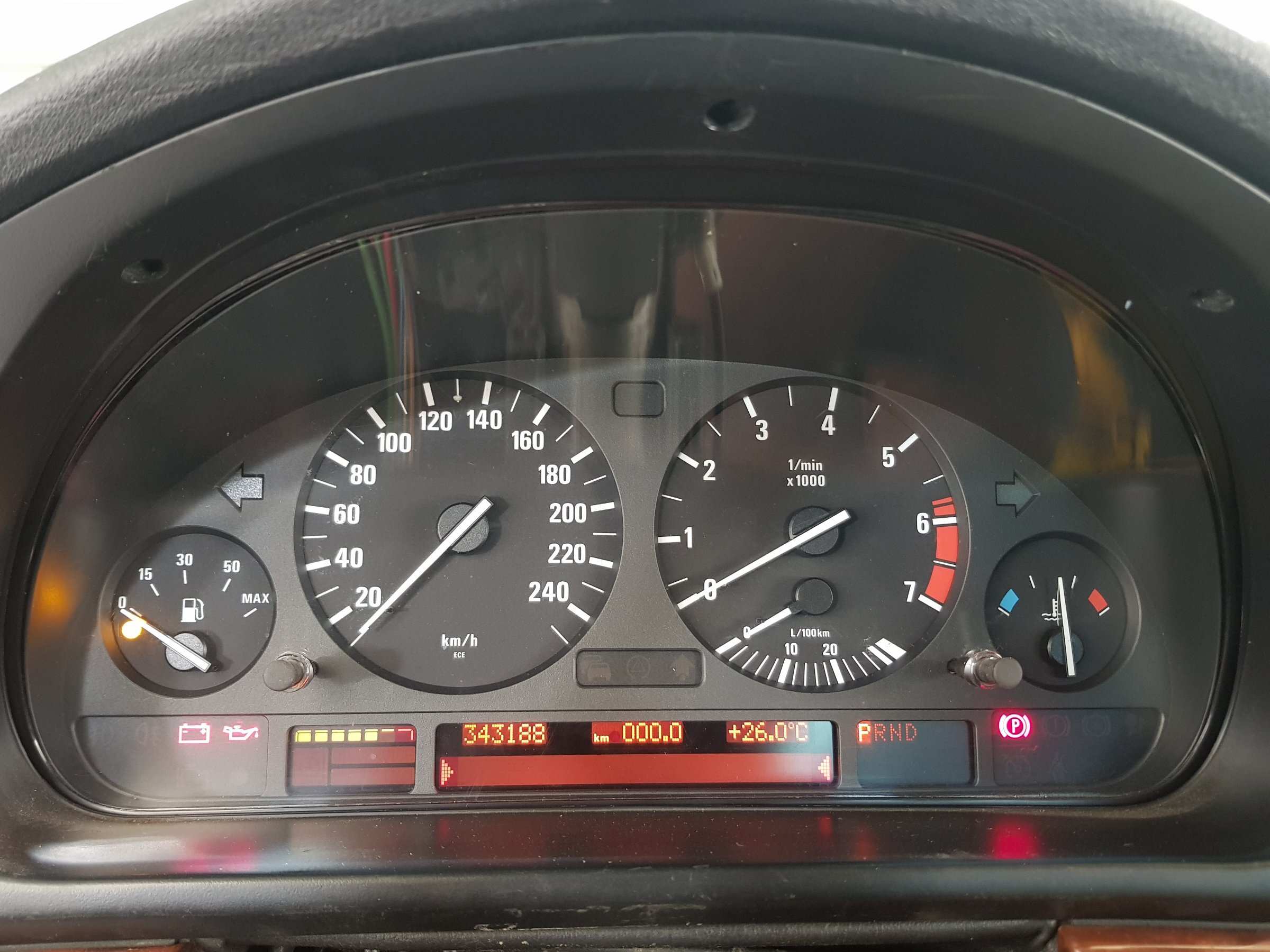

Pozycjoner naprawiłem . Olej dolany. Nic się  nie zmieniło. Objawy takie same. Przy wrzucaniu 3 biegu przeciąga i nagle wrzuca z szarpnięciem . 4 i 5 nie wchodza , pozycjoner pokazuje 4 ale biegu nie ma, jest luz.
Kolejnym problemem jest halas dyferencjalu. Myslalem, że to łożysko i je wymieniłem.  Glośniej przy zdejmowaniu nogi z gazu. Poziom oleju jest ok, ale tylu opiłków jeszcze w życiu w oleju nie widziałem.. Świeci się kontrolka od klocków, klocki i tarcze są nowe. Przy wykonywaniu procedury kontroli poziomu oleju mrygneła kilkukrotnie. Wskaźnik   poziomu paliwa pokazuje w zakresie 14 - 35 litrow, wymienialem pompę paliwa -pływak pracuje swobodnie, przy teście  zegarów w inpa wskaźnik  również pracuje w całym  zakresie . Są jakieś newralgiczne punkty masy, które warto sprawdzić przy tej budzie ?

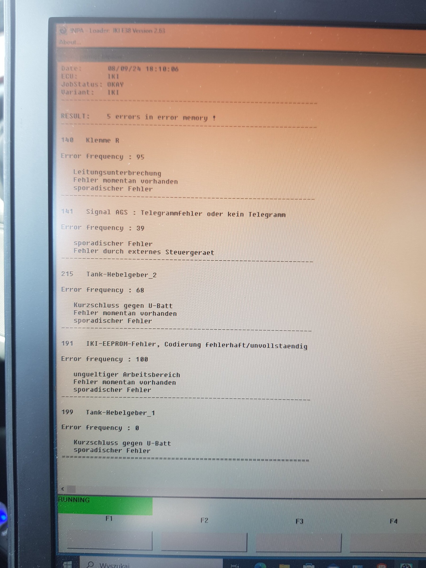

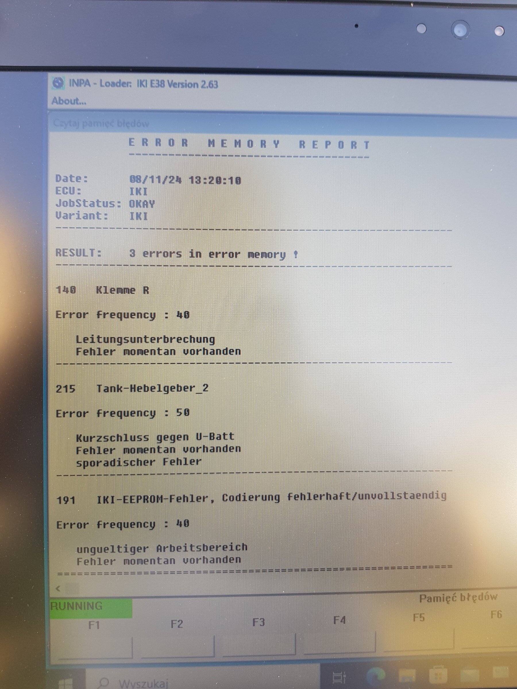

Te błędy wracają po skasowaniu?

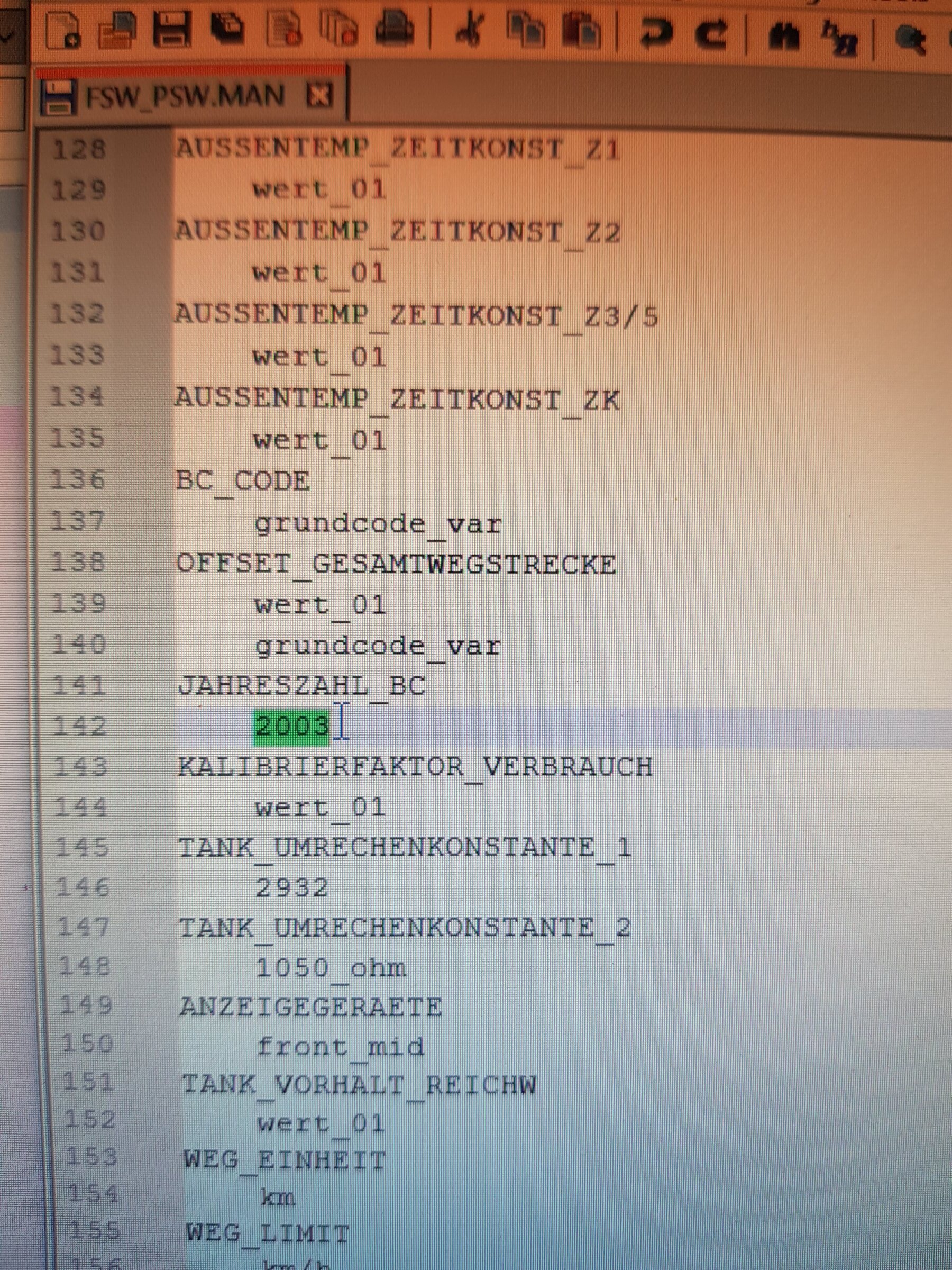

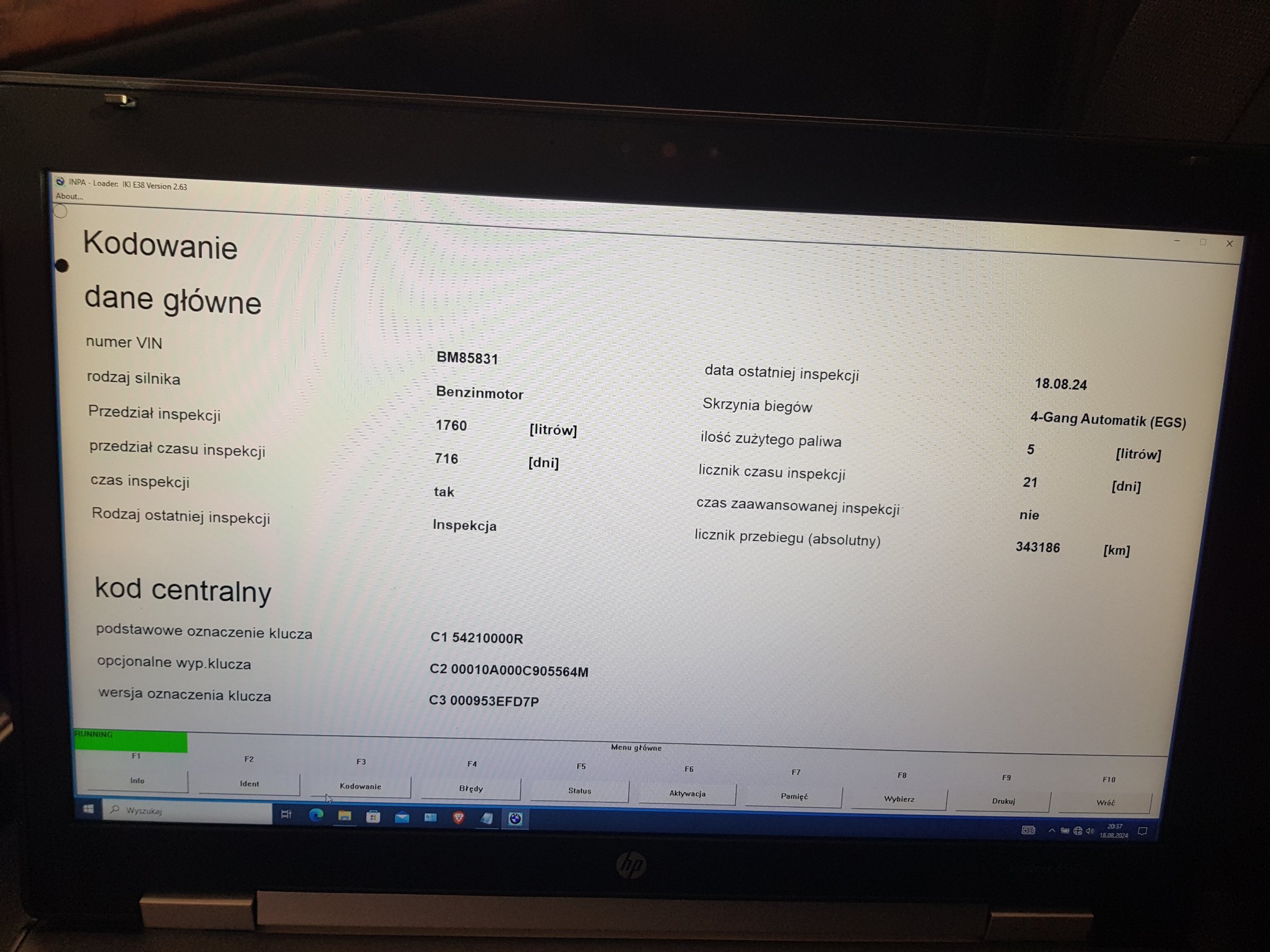

Witam po przerwie. Blad iki eeprom wyeliminowany.  Ale juz przed kodowaniem zauwazylem ze   dziwnie wykrywa 4 biegowa skrzynie (EGS) .   W moduke IKI E38 - czy tak powinno byc ?

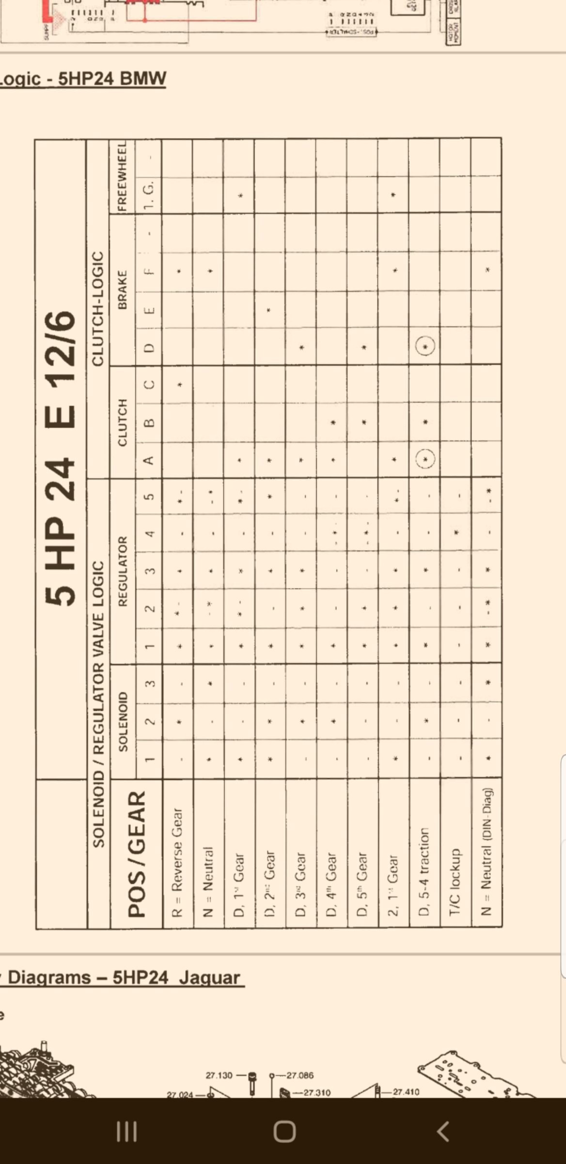

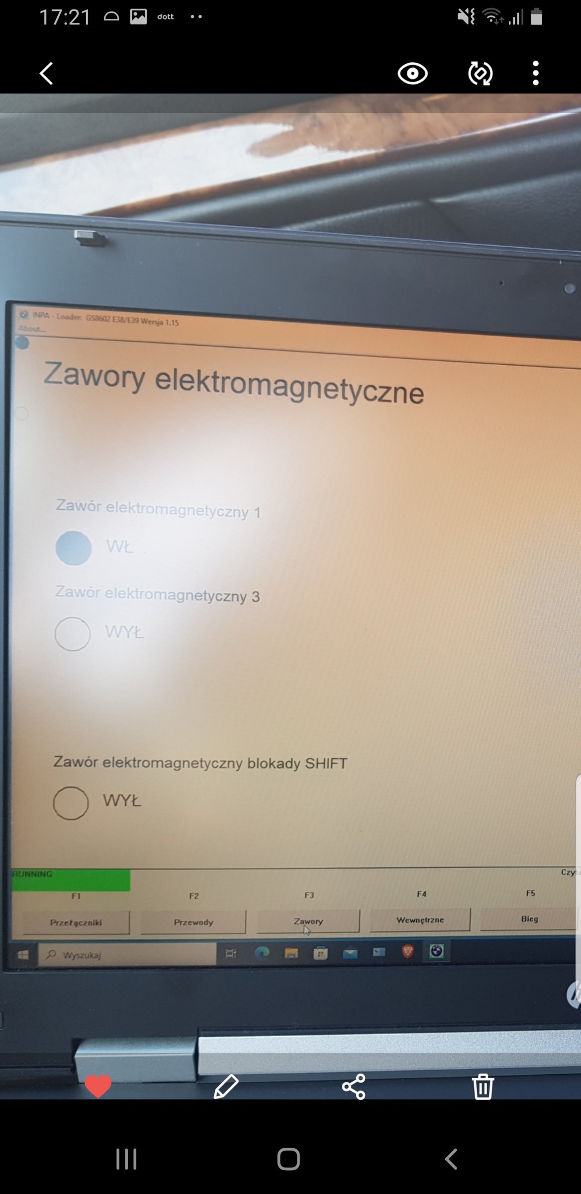

Zgodnie z tabela przy wrzuconym R powinien byc załączony elektrozawor nr 2  - inpa wskazuje ze uruchamia sie elektrozawor nr 1. Przy biegach 1-3  jest zgodnie  z tabela
Wygląda że masz licznik źle zakodowany, ale to nie powinno mieć wpływu na działanie skrzyni. Przy 5hp19 licznik jest ustawiony na tiptronic i tu pewnie powinno być tak samo.
Ze board computer skonfigurowany pod 2003r
Datę prod licznika znajdziesz w teście nr1 licznika
