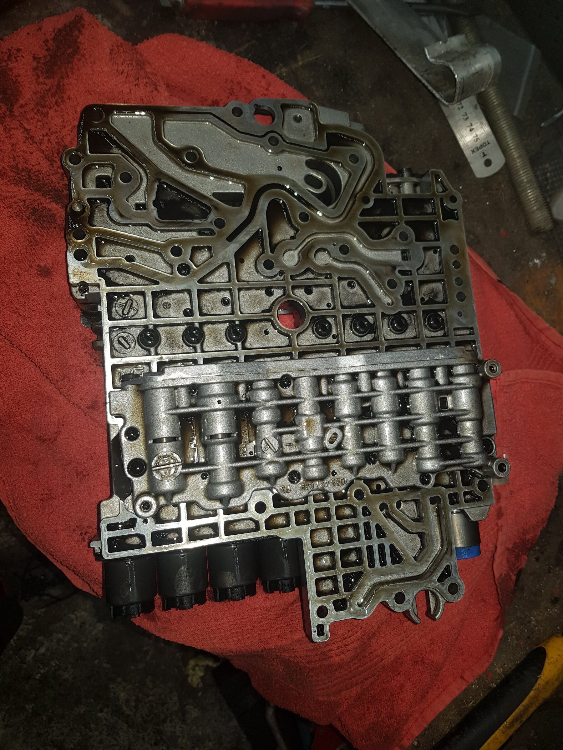

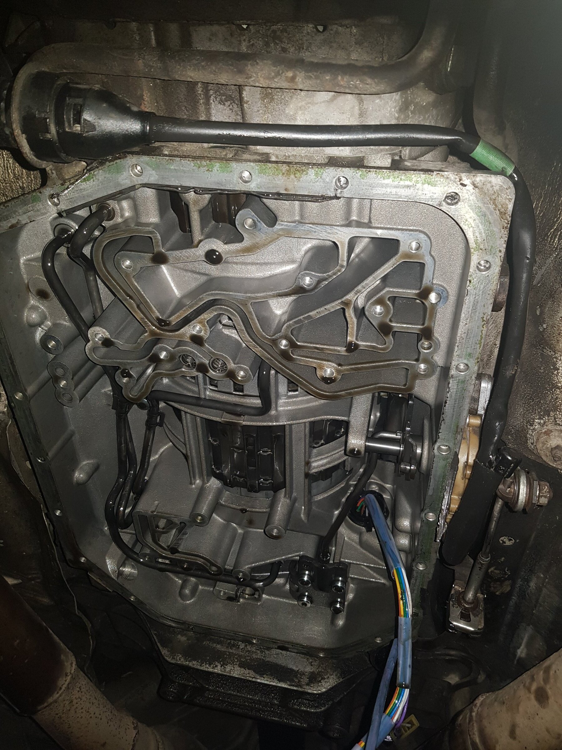

A powiedz czy jest mozliwosc wymiany tych tarcz bez demontazu skrzyni? Jak z dostepem do nich? Nie mam kanalu ani podnosnika warsztatowego wszystko robie leżąc pod autem stojącym na najazdach. Jestem wdzieczny za kazda wskazowke ktora od Was otrzymalem !
Nie wymienisz tarcz w skrzyni bez jej demontażu i kompletnej rozbiórki. To nie muszą być tarcze, jest wiele przyczyn, niesprawny elektrozawór, pęknięty kosz, w co akurat wątpię dla czwartego biegu, pęknięty uszczelniacz kosza. Tu raczej bez rozbiórki się nie obejdzie, a przynajmniej miska i sprawdzenie elektrozaworow.

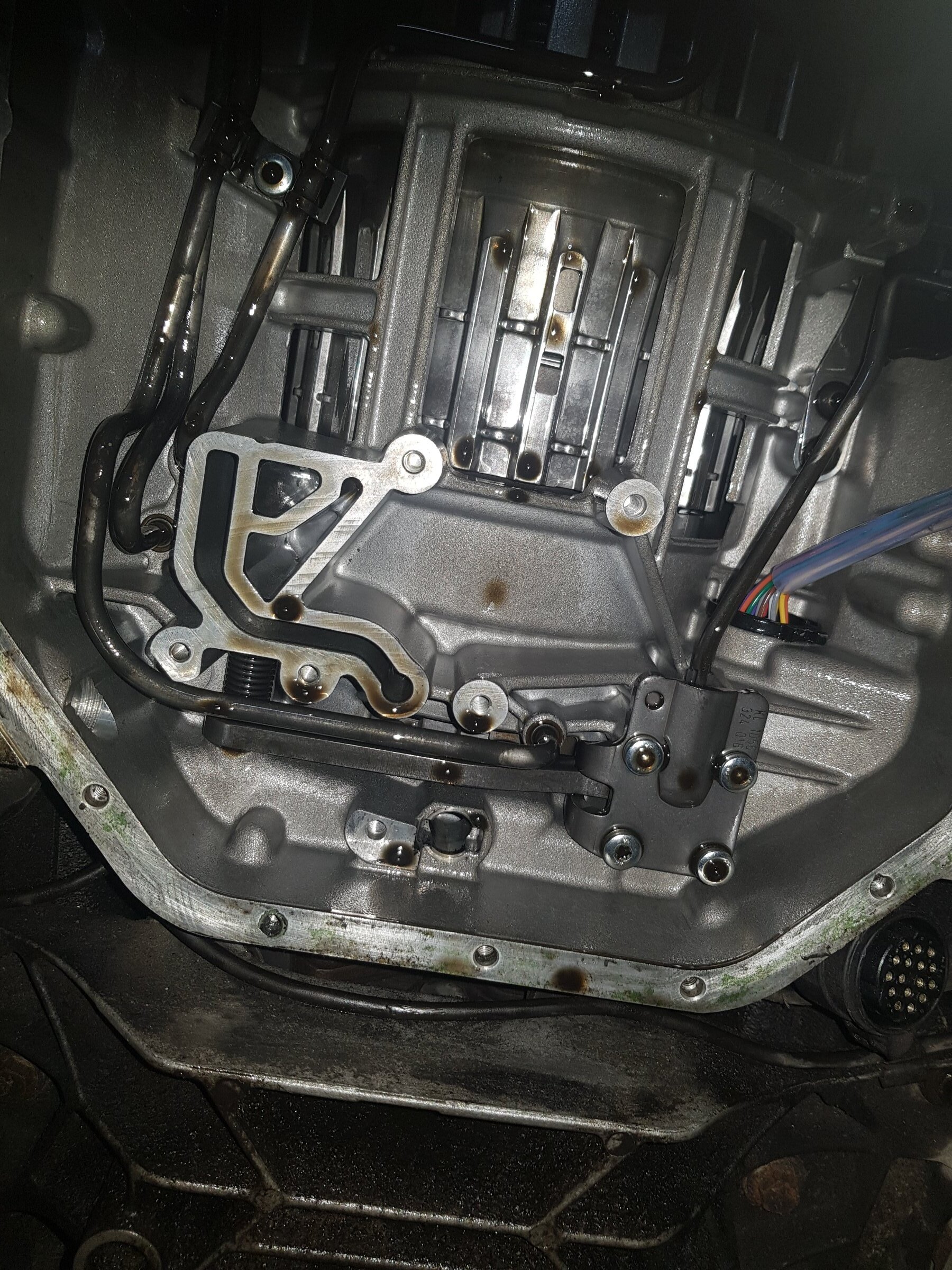

Ok. Z miską nie będzie  problemu żeby  sobie poradzić. Jutro będzie  czujnik temperatury więc będę działał dalej
prawda, tarcz i uszczelniaczy nie wymienisz bez demontażu skrzyni.
ale, skoro wchodzi 3 bieg manualnie, to jest duża szansa że to tylko
1.za mało oleju w skrzyni,
2.niesprawny elektrozawór,
3.zapchany (nie ma pełnej przepustowości) filtr oleju,
4.niesprawny czujnik temperatury.....
pamiętaj też o tym, że błędy ABS i silnika, wpływają na działanie skrzyni.....

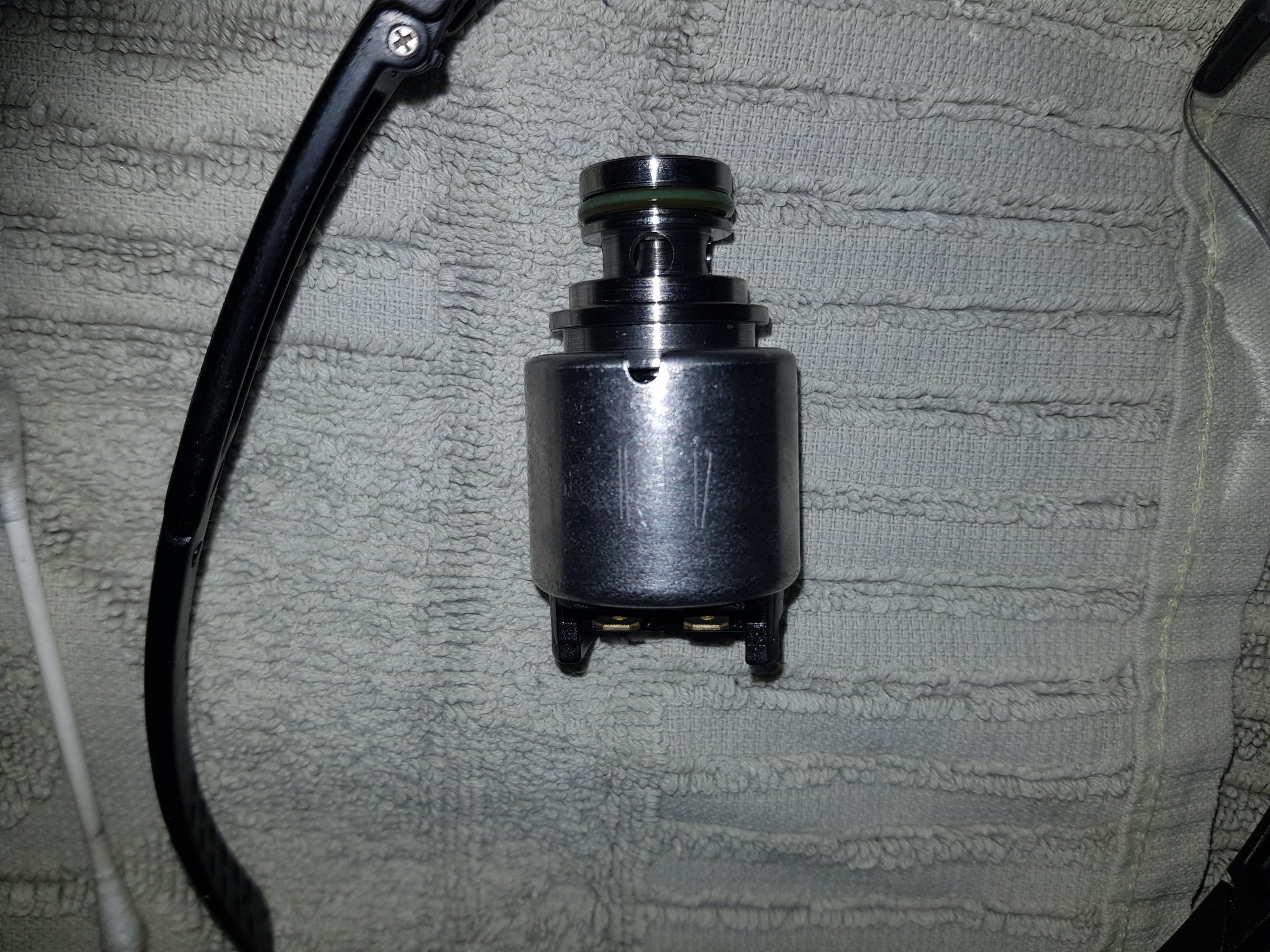

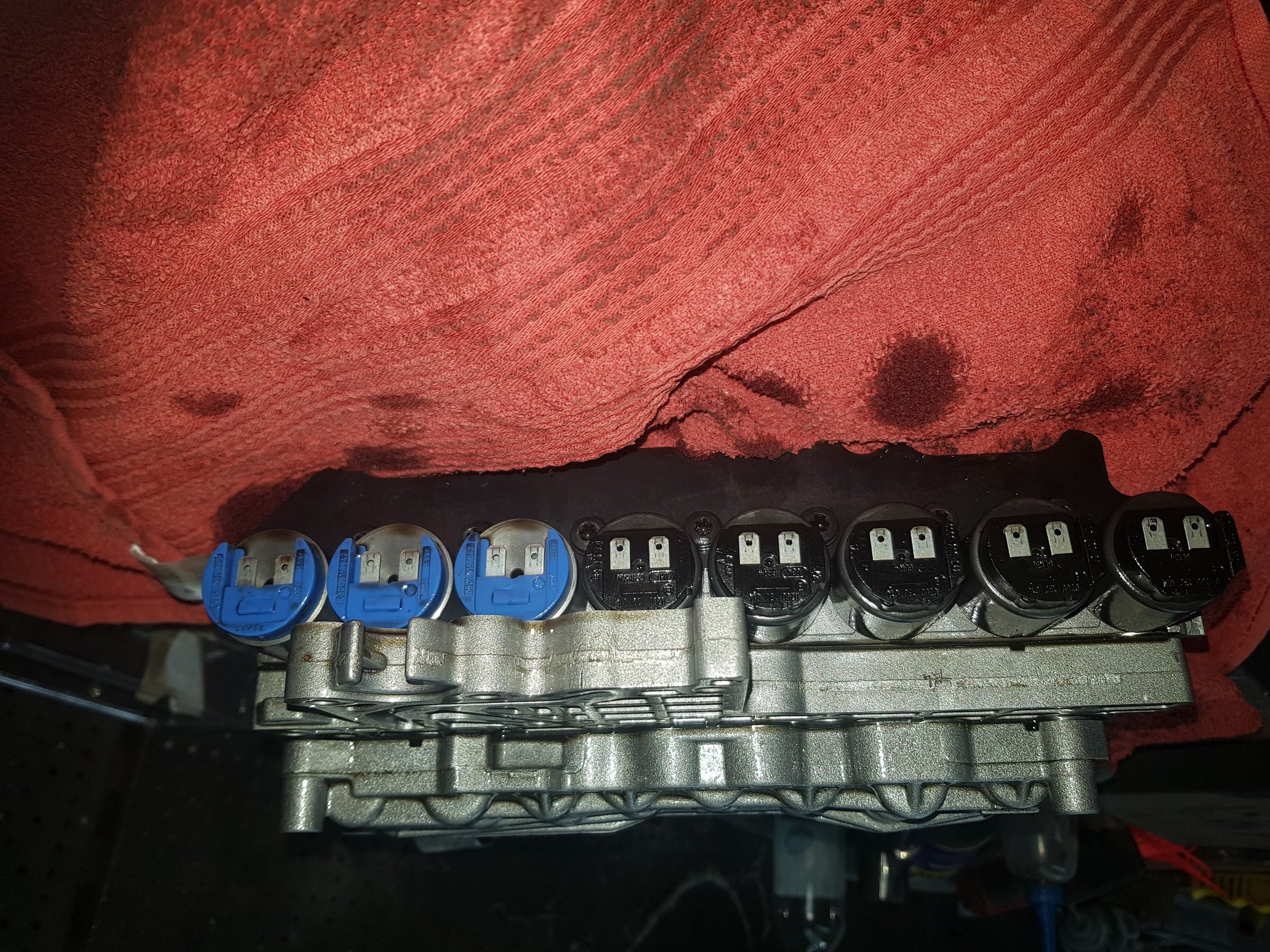

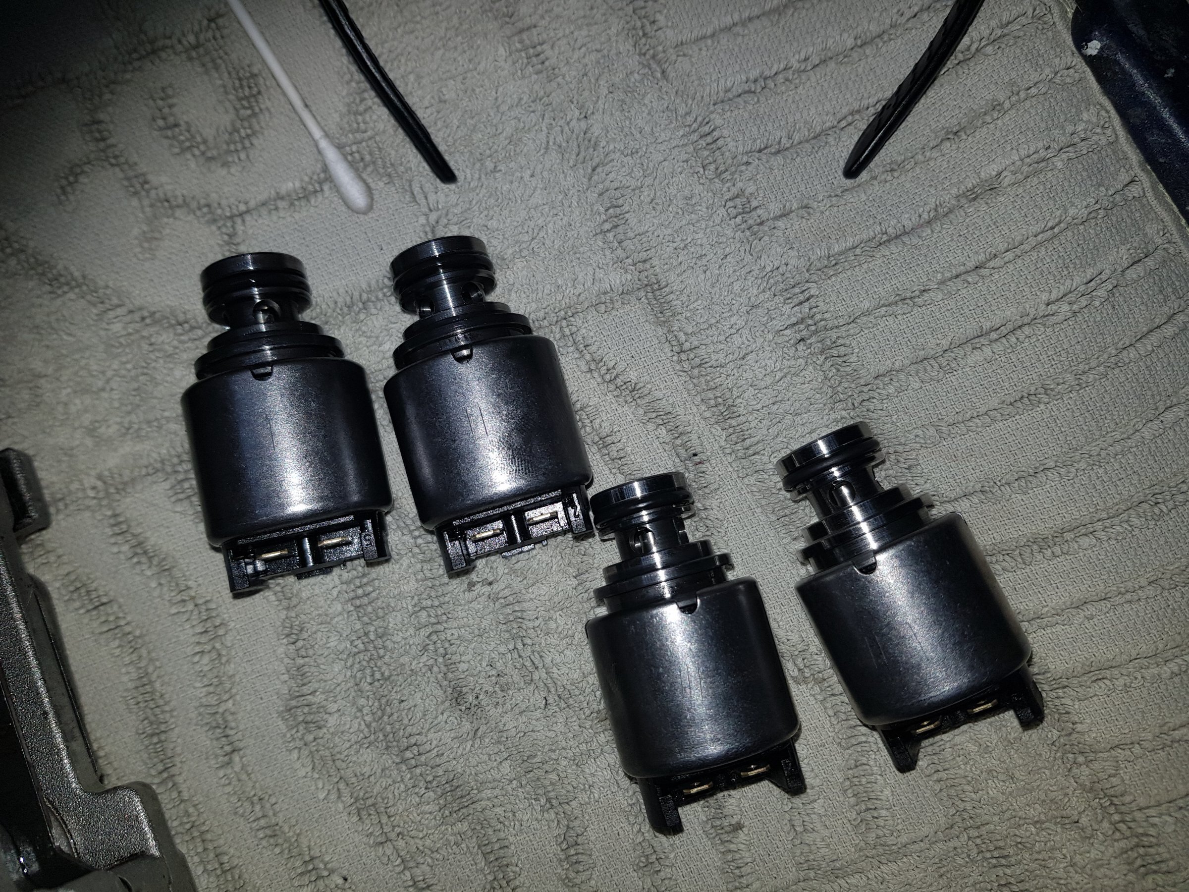

23 godziny temu, Mariomgf napisał(a):
Czy muszę  stosować  jakieś  specjalne oringi ?
tak. one śą w OHk'u (oerhaul kit) lub dzwoń do samko lub midparts i powiedz że potrzebujesz oringi na elektrozawory do twojej  skrzyni. koniecznie zaznacz, że twoja skrzynia pochodzi z Bmw.

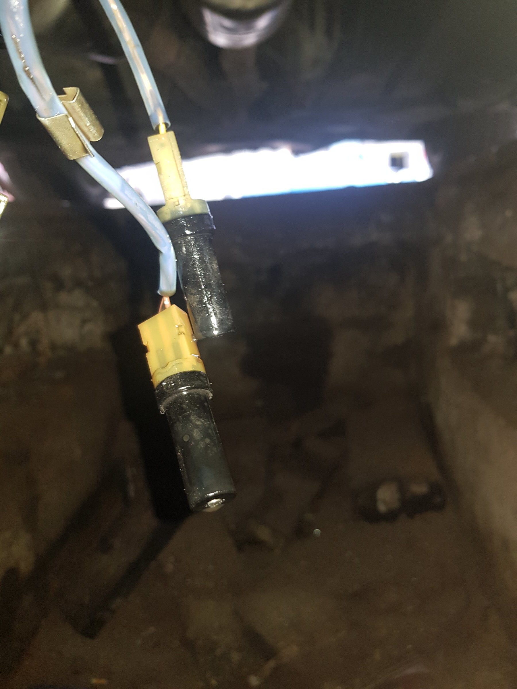

Kupilem uzywana wiazkę, niestety po zlozeniu ten sam problem. 51 stopni  na   skrzyni przed odpaleniem...
sprawdź gniazdo i okolice. Sprawdź kable idące ze skrzyni do kompa...Może problem leży w wiązce która gdzieś dotknęła wydechu?

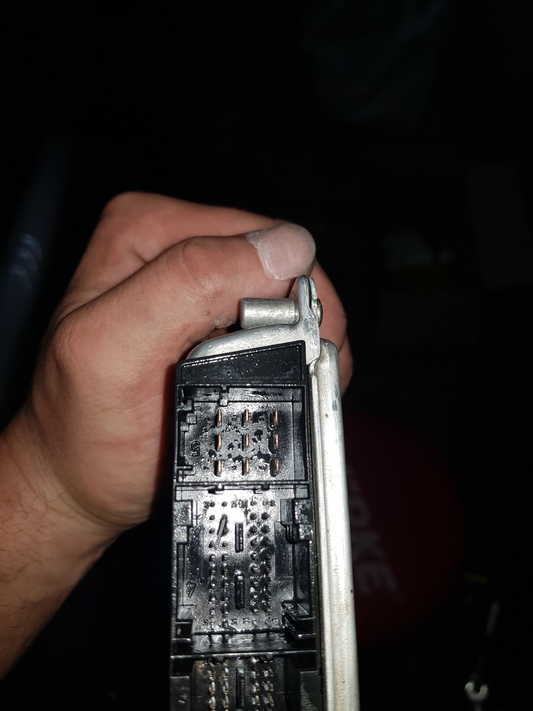

Wiązka  sprawdzona, wszystkie przejscia są. Odlaczylem sterownik silnika. Jeden pin zagięty.. naprostowałem, ale jest na krawedzi. 2/3 testy w inpie pokazalo blad czujnika. Temperatura zmalała do 40 stopni na postoju.  oddałem do speca żeby  polutował.  Włożę spowrotem swoją wiązkę bo rezystancja  na niej jest wzorowa. Cdn..
To zdaje się pin 29 czwartej wtyczki, czyli: A/C compressor signal
Raczej nie ma nic wspólnego ze skrzynią.
 Czujnik temp oleju skrzyni biegów jest podłączony do wtyczki 40 pionowej pin12 masa, pin22 sygnał.

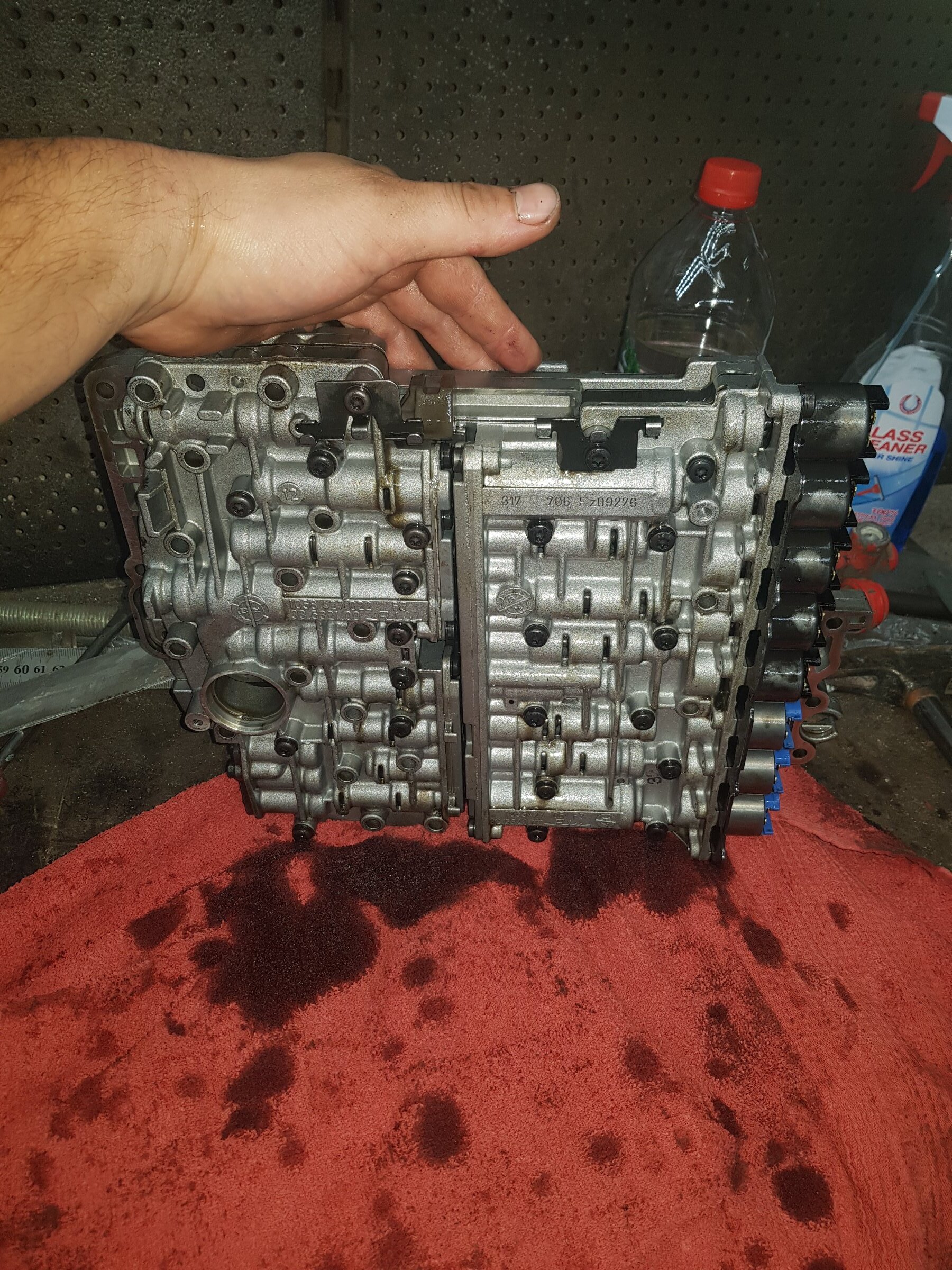

Włożyłem swoja wiazkę, temperatura 39 stopni na wylaczonym silniku. Coś zwiększa rezystancje ale wiązka od skrzyni do sterownika jest ok , mam malo oleju bo wydali mi nie taki.ogolnie wlałem już w skrzynie  9 litrow biorac pod uwage kapanie przy demontazu dosc duzo tak jakby  kinetyka byla pusta. Jutro dostawa i probuje dalej. Podmienie znowu sterowniki skrzyni które mam bo wczesniej nie było przeciez oleju w skrzyni.   Dodatkowo pozycjoner zaczął mi szwankować  i mam problem z wrzucaniem biegów. Jeszcze mam nadzieję i determinacje , że uda sie dojść do tego co broi  !
poluzuj śruby mocujące i go ustaw. Druga osoba musi być w kabinie i musi przerzucać biegi, a ktoś w kanale reguluje pozycję
ktoś musi siedzieć w kabinie i przy włączonym silniku mieszać biegami aby wypełnić układ. Potem czekasz aż silnik nabierze odpowiedniej temperatury i sprawdzasz poziom. Jak za mały - uzupełniasz aż do momentu gdy zacznie się wylewać....
