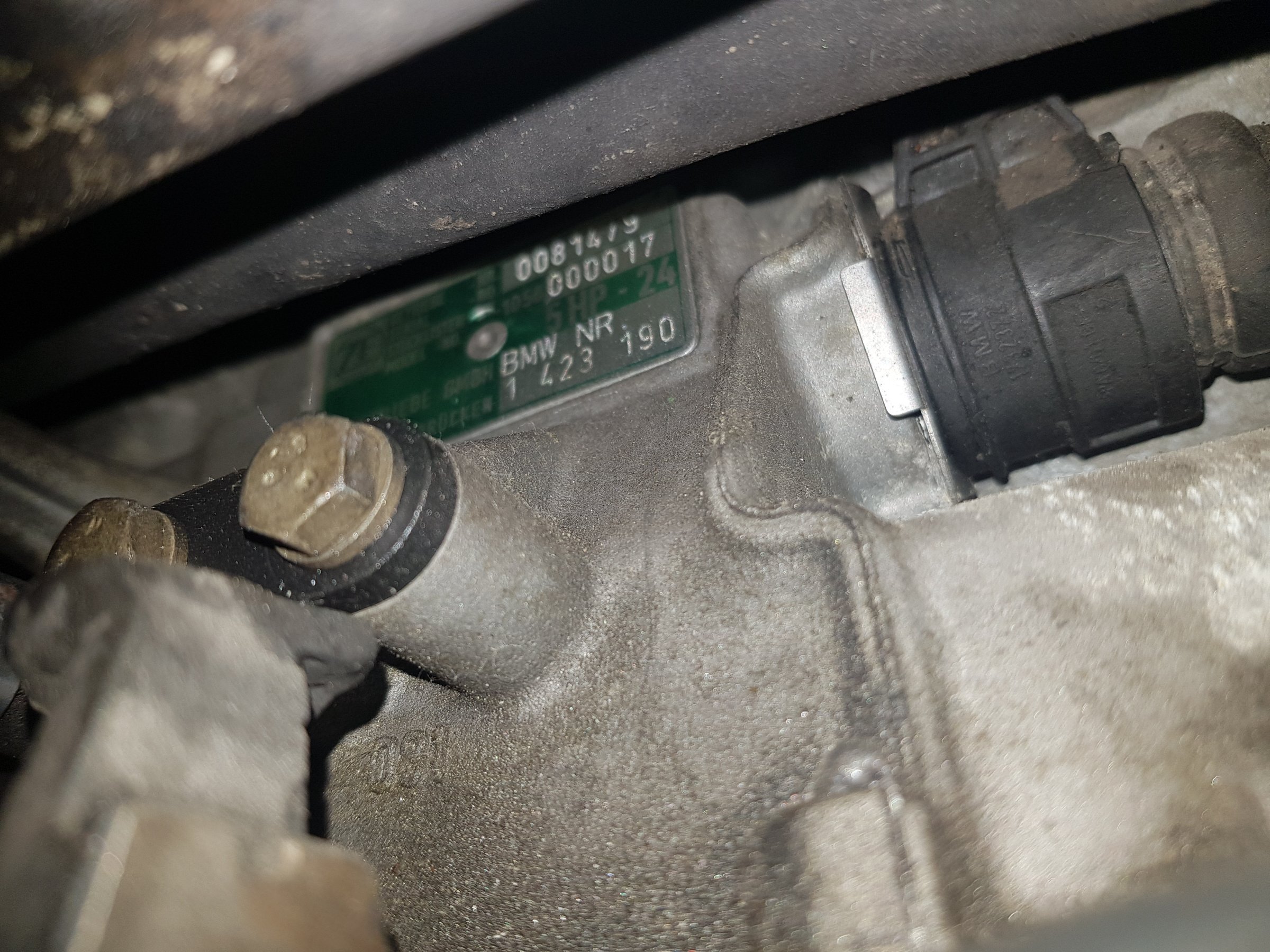

no, 5HP24
olej ESSO LT 71141

jest tak: skrzynia, o ile ma ten sam symbol (np 5hp19 lub ten nadany przez BMW) będziea chodzić pod warunkiem że dzwon (przyłącze do silnika) jest takie samo. To montaż.

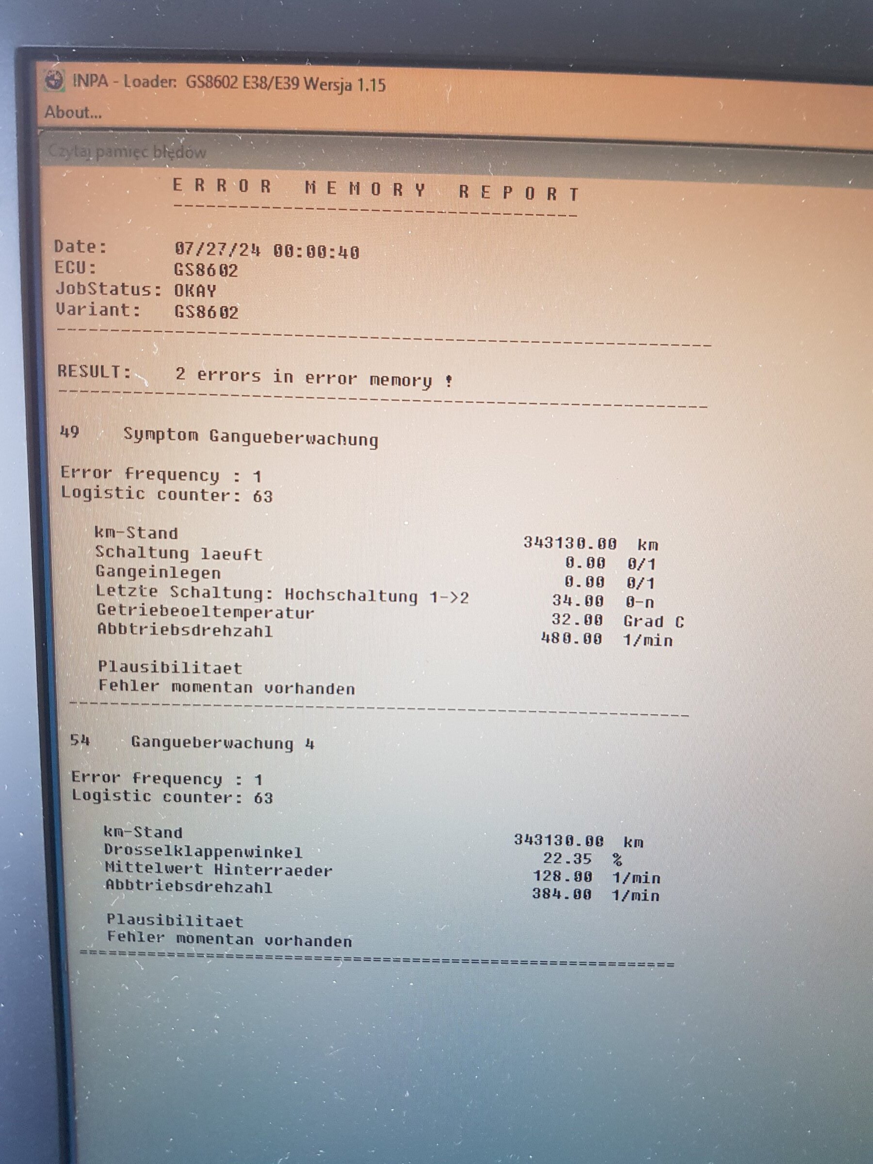

Podłącz INPA lub ISTA (skasuj stare błędy) i podaj te które wyskoczą..
podaj kody błędów z silnika, abs (czujniki abs są potrzebne także skrzyni, tak samo jak np przepustnica z której skrzynia dostaje sygnały), skrzyni......

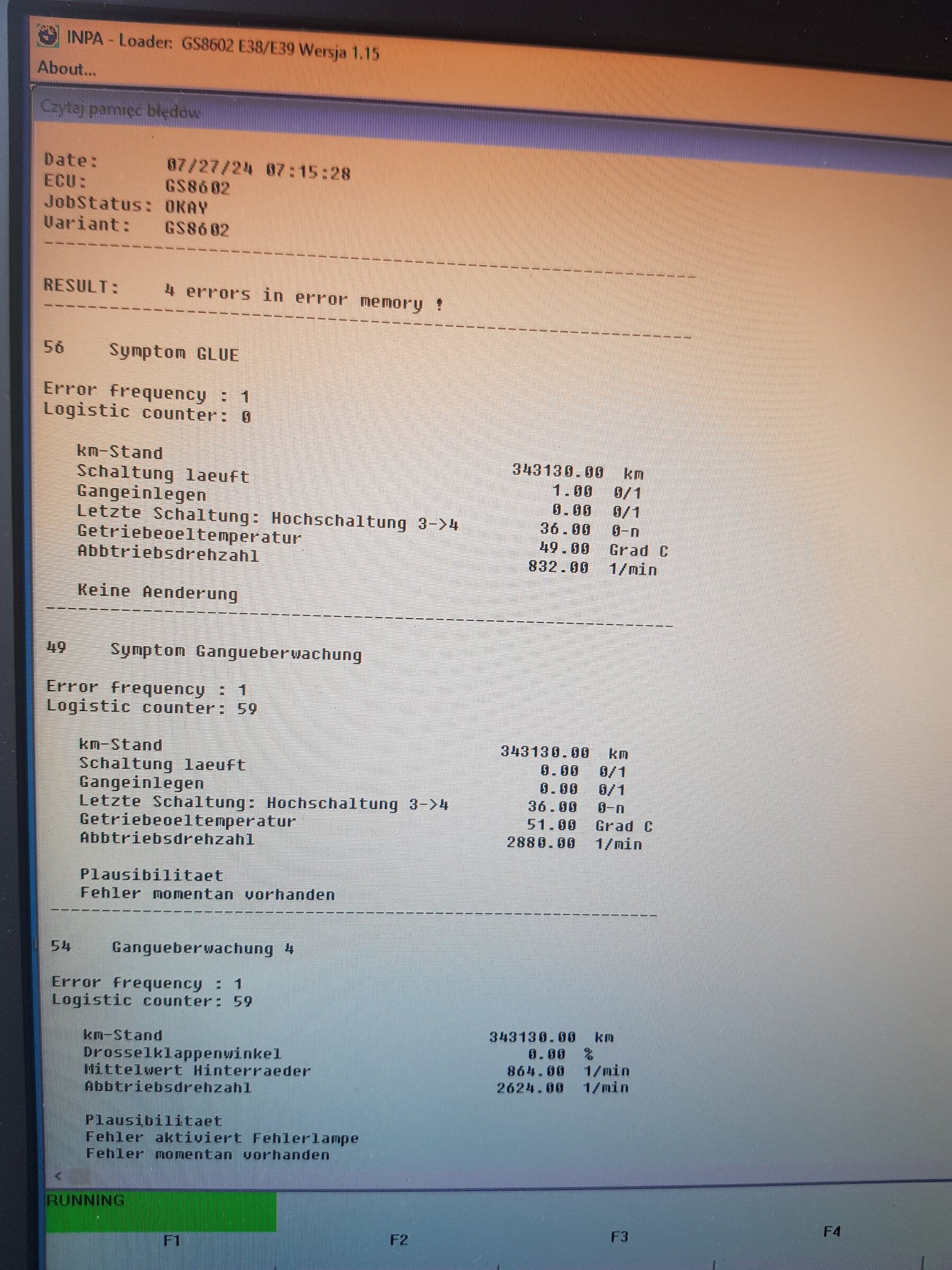

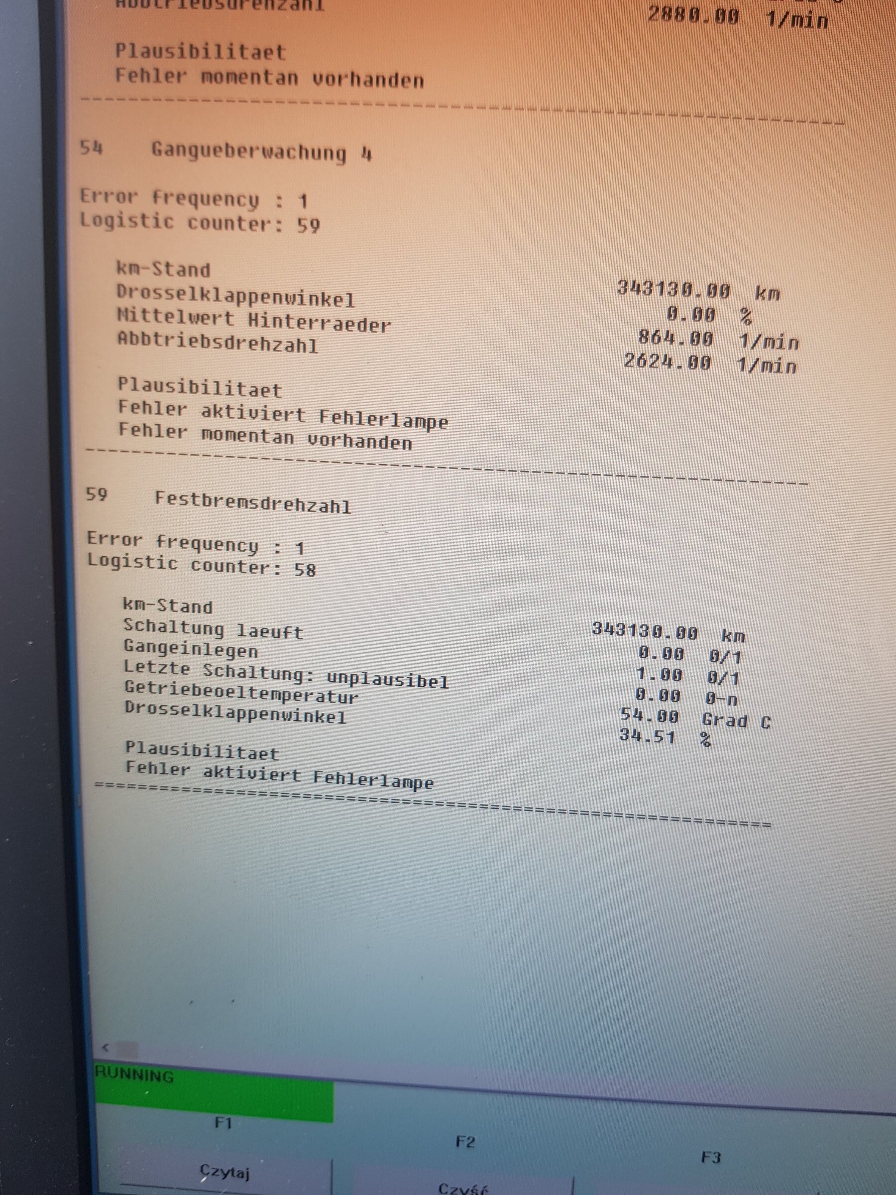

skasuj jeszcze raz wszystkie błędy w silniku i abs. podaj te, które wyskoczą nowe....
Witam po przerwie :) Wymieniłem sterownik abs na identyczny. Skasowałem błędy i przejechałem się. Błędy skrzyni  49 i 54   reszta bez  komunikatów

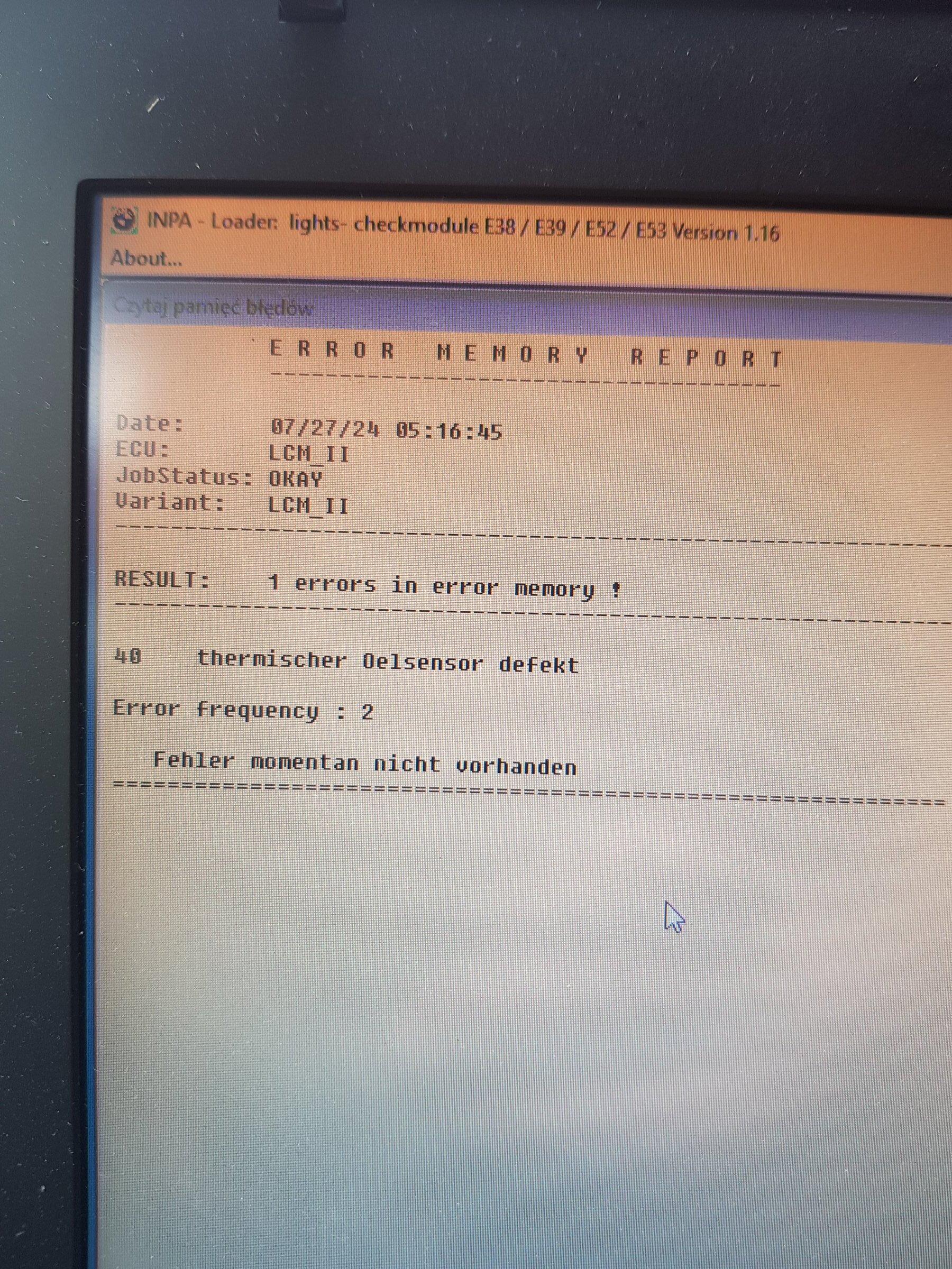

A my się głowimy co może jej być 🙃.Czujnik temperatury oleju leży na mechatronice, w takiej koszulce. Może tarczki spalone dla 4 biegu. Ręcznie przerzuca wyżej?

pierw wymień czujnik temperatury...

Wymienie czujnik.
