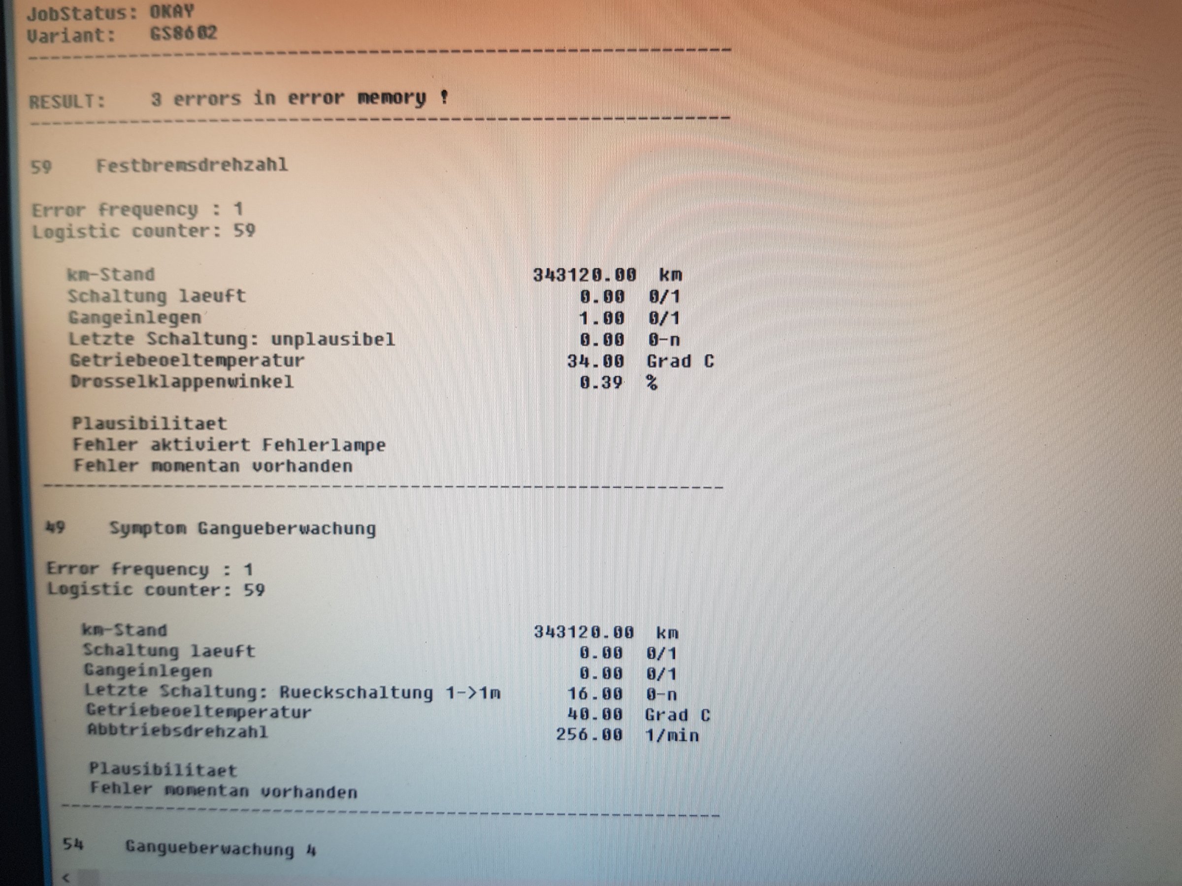

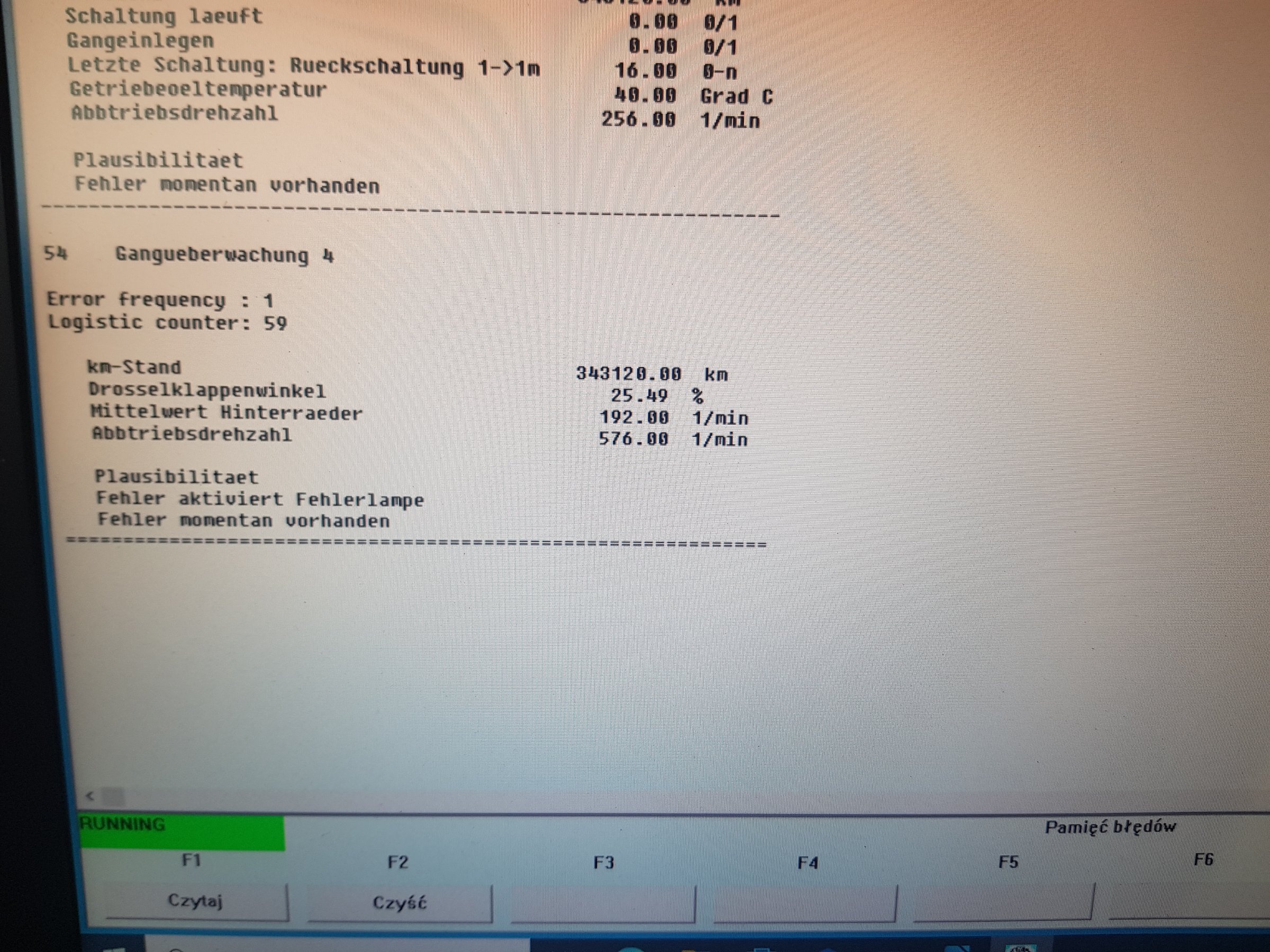

Witam serdecznie! , proszę o pomoc w wyjaśnieniu komunikatów błędów z inpa.

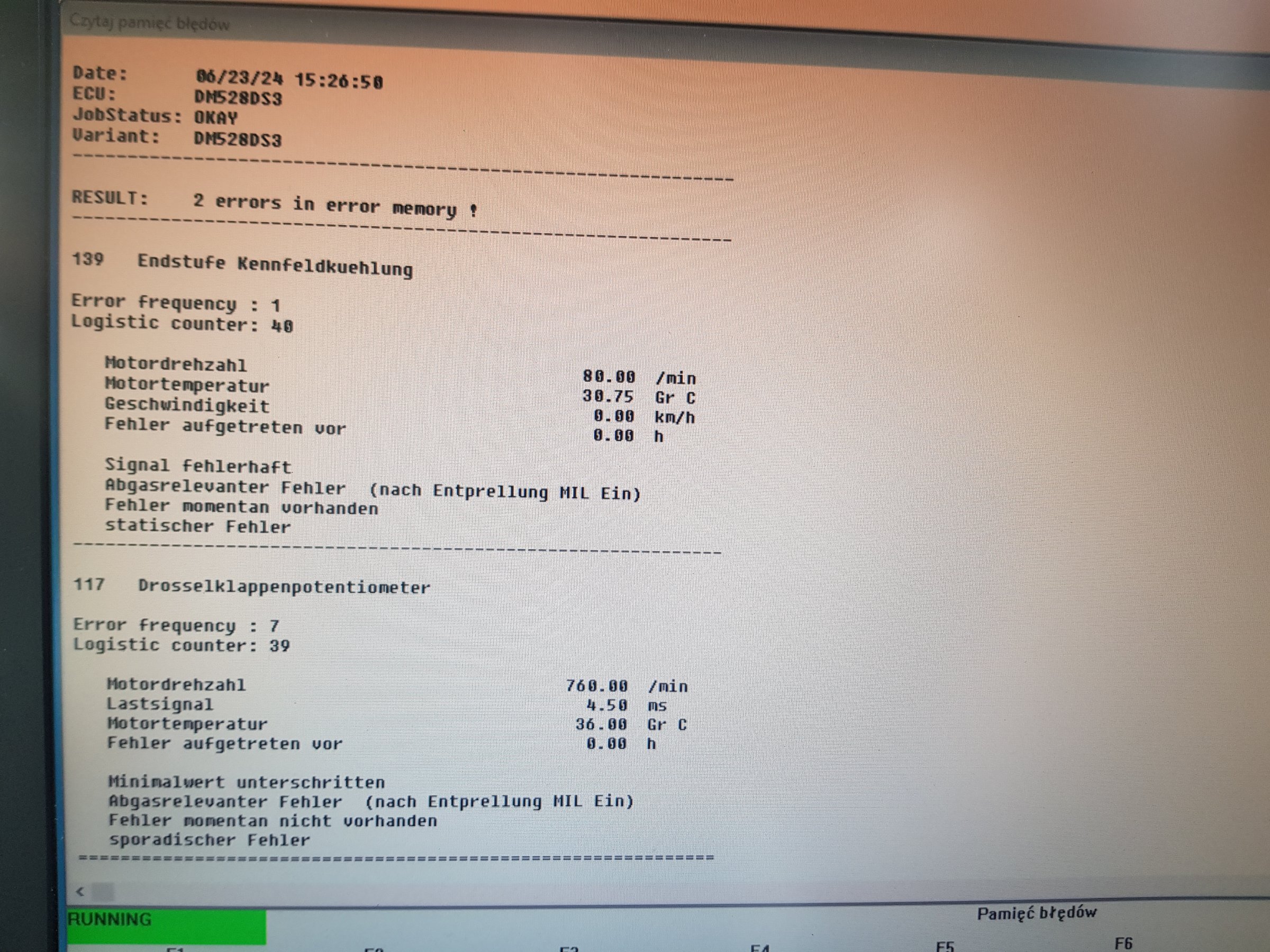

Bmw e39 535i automat - po wymianie skrzyni, auto kupiłem niesprawne- z "teoretycznie" do wymiany sterownikiem skrzyni. Został on wymieniony, po uruchomieniu silnika i przejechaniu kilkudziesięciu metrów pojawia się komunikat trans. Fail safe  i skrzynia gubi biegi.  Dorzucam zdjęcia z nr błędów. Proszę   o pomoc, jest to moje pierwsze BMW,  moje drugie auto to Mazda 929 coupe z 1986- w której wszystko robię sam  lecz nie potrzeba tam komputera 😁 pozdrawiam !
Dopóki nie zrobisz porządku z błędami ECU i ABS nie szukaj problemu w skrzyni. Co znaczy ze skrzynią gubi biegi? Jeżeli jedzie tylko na 3 biegu to jak wyżej.
Na 90% sterownik pompy ABS do wymiany.
Edytowane przez szumrak
...ale "drosselklappenpotentiometr" to element silnika..... Sprawdź błędy silnika... niby przepustnica to element silnika, ale skrzynia też dostaje z niego sygnał.....
być może, jest faktycznie jakiś błąd braku komunikacji między sterownikami....

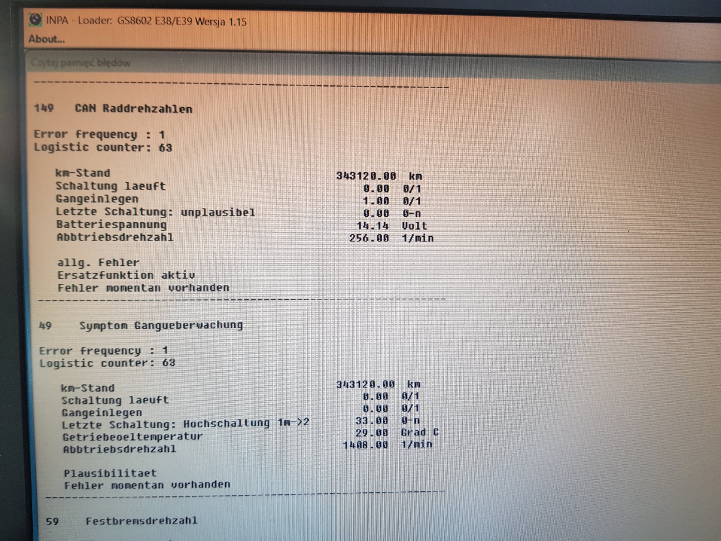

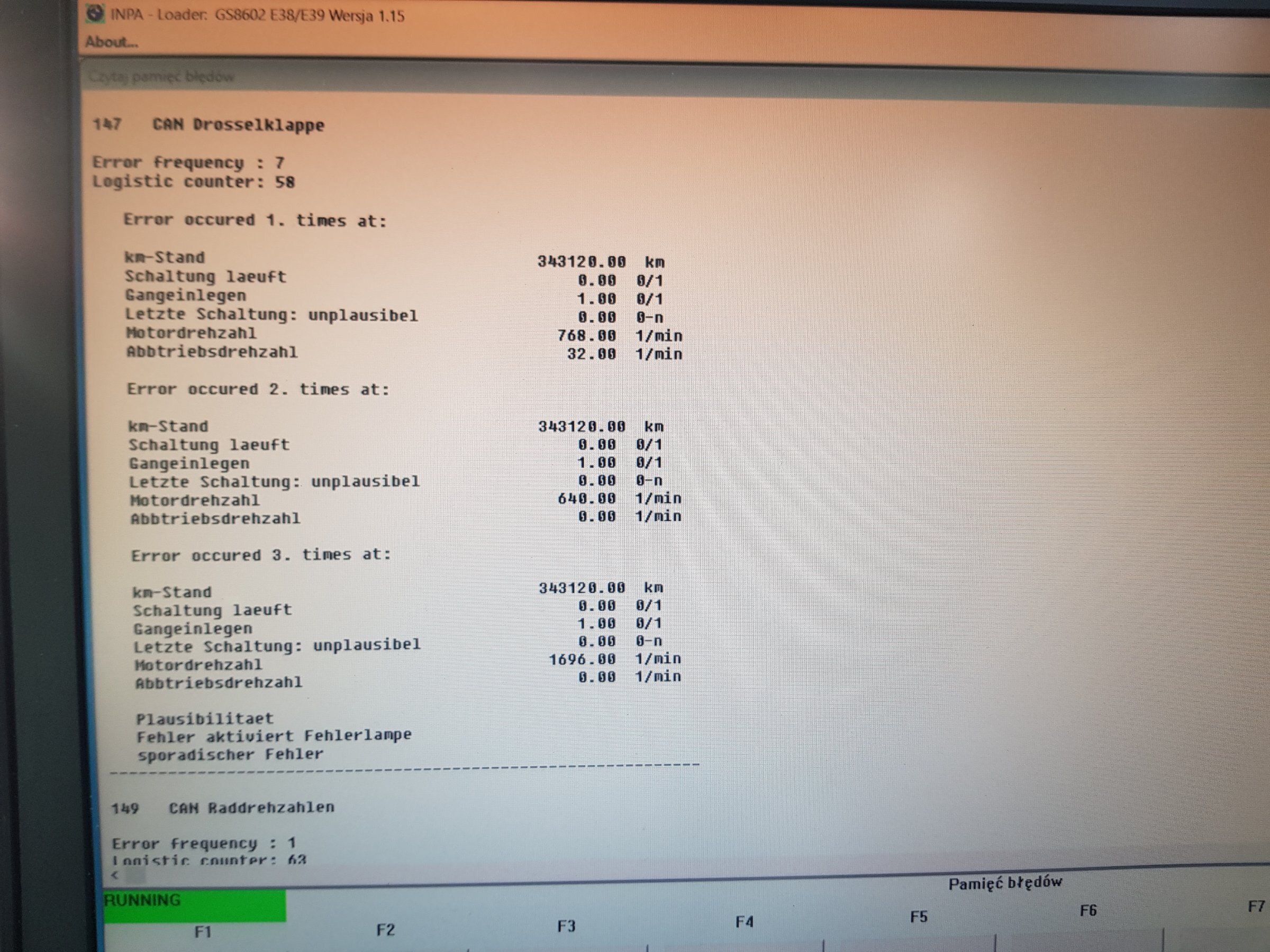

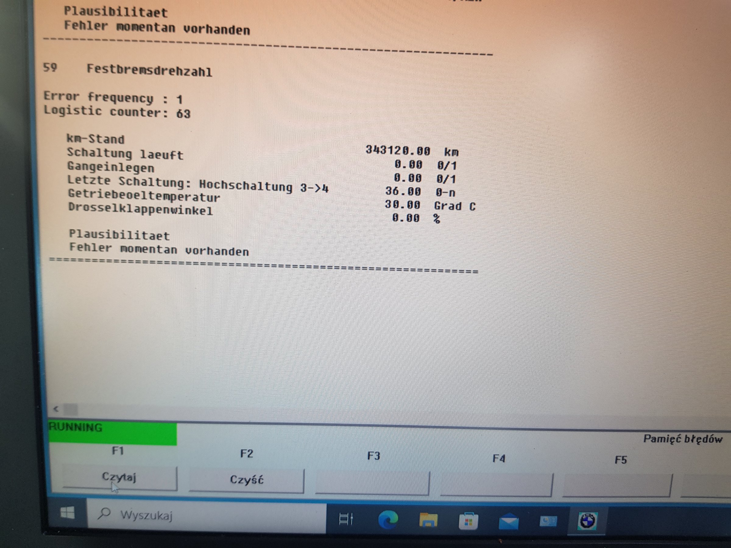

Pojawiają  się następujące  błędy
Przy próbie przejażdzki testowej na M zmienia biegi z przeciąganiem (zwiększają się obroty jakbym przytrzymywał sprzęgło) do biegu nr 3. Czwórki i piątki już nie załącza.
Czy może to być rownież pozycjoner skrzyni ?
W dniu 24.06.2024 o 22:05, fold napisał(a):
Mi wygląda na problem komunikacji CAN pomiędzy sterownikami. Ostatnio był podobny temat zobacz czy to nie pomoże:

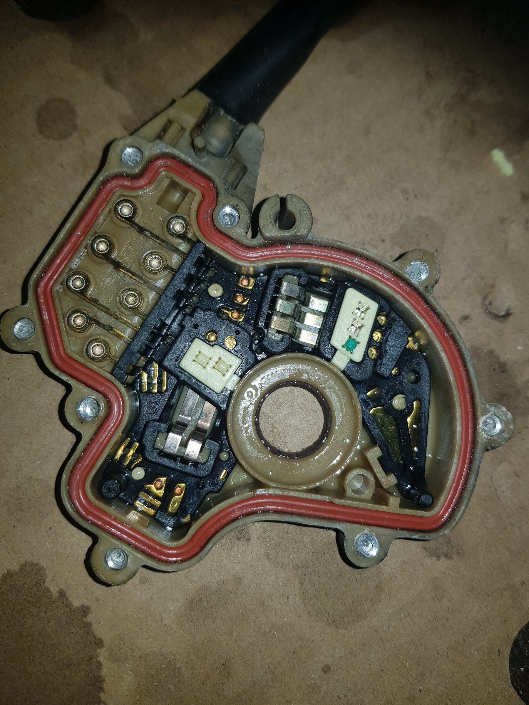

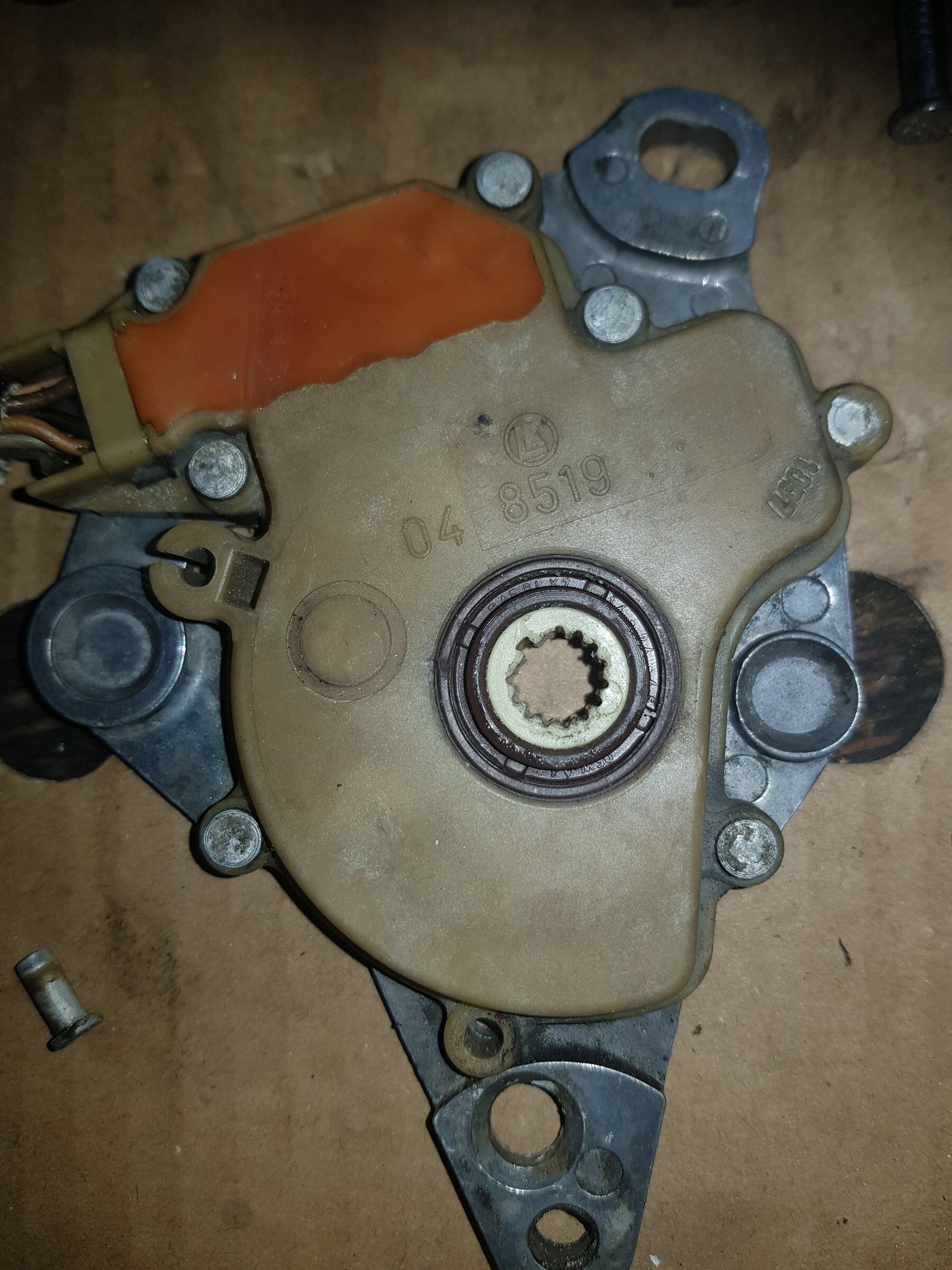

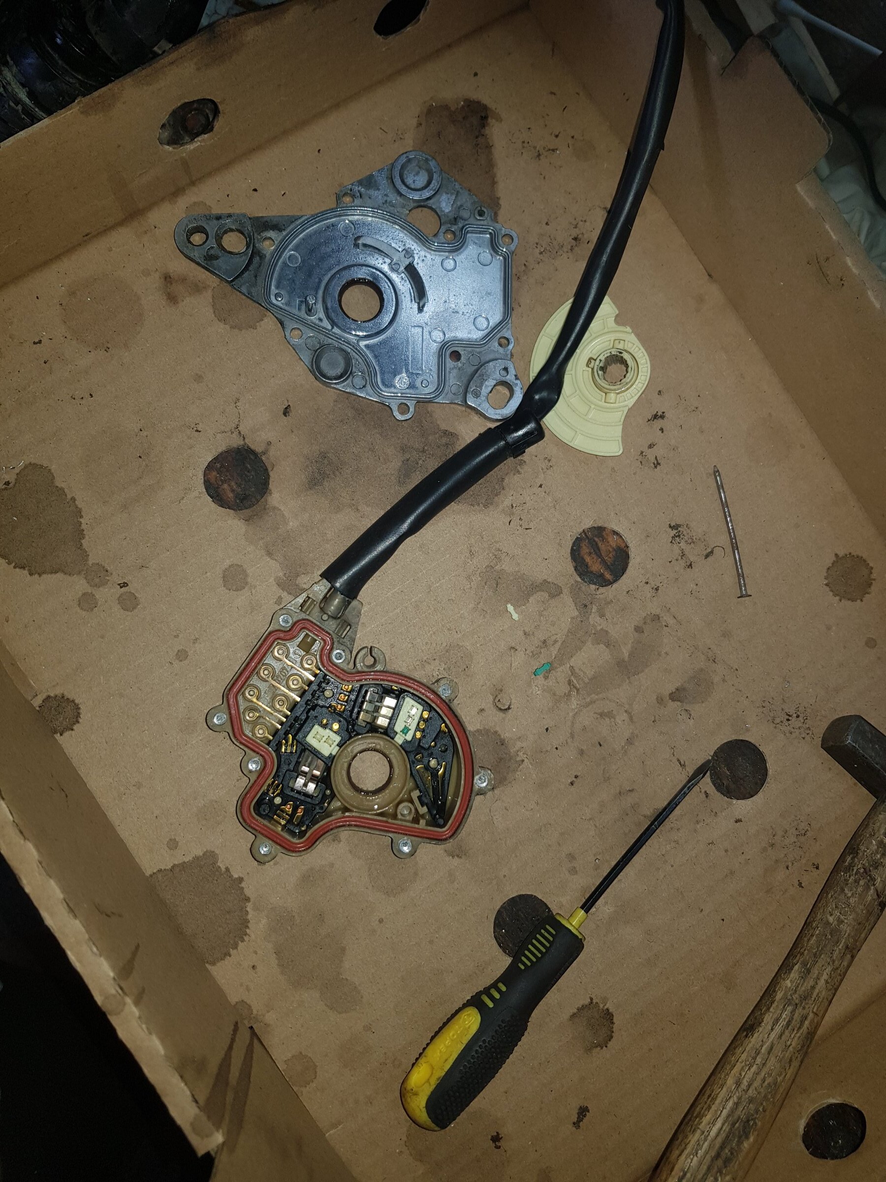

Jak dla mnie problem leży w pozycjonerze biegów. Albo wtyczka zaśniedziała, albo z samym pozycjonerem jest coś nie tak. Żeby go rozebrać i wyczyścić trzeba rozwiercić nity. Przy okazji sprawdź wtyczkę przy skrzyni. Może być że ktoś odkręcał linkę od niego i źle ustawił. Na Youtube znajdziesz filmiki na temat czyszczenia pozycjonera. Kilka fotek jak czysciłem u siebie, przy okazji podegnij te blaszki żeby mocniej odciskały
Edytowane przez piotr520
Dzieki za szybką odpowiedź,  zabieram sie za demontaz. Dam znac jakie beda efekty
Zakladajac pozycjoner zauwazylem, ze skrzynia ma 7 pozycji dzwigni. A na dzwigni zmiany  biegow mam 4 pozycje PRND. Czy dobrze mysle ze mam skrzynie starszego typu z wyborem jeszcze 1,2,3 i powinienem zalozyc dzwignie od tego typu w kokpicie ? Co myślicie?
Czyszczenie pozycjonera nie pomoglo. Wymienilem sterownik abs ale cos w nim nie gra, ma inne numery, po zakodowaniu pojawiaja sie bledy z regulacja zaplonu i biegiem jalowym.  Czekam na dostawe sterownika z takimi samymi numerami. Dodam tylko, że jakiś paprak zakleił kontrolki ABS i ASC taśmą izolacyjną żeby nie pokazywały problemu...

Faktycznie to trochę dziwne, zajrzyj we wtyczki od pozycjonera biegów i do gniazda w które wchodzi, czy ilość przewodów się zgadza.
