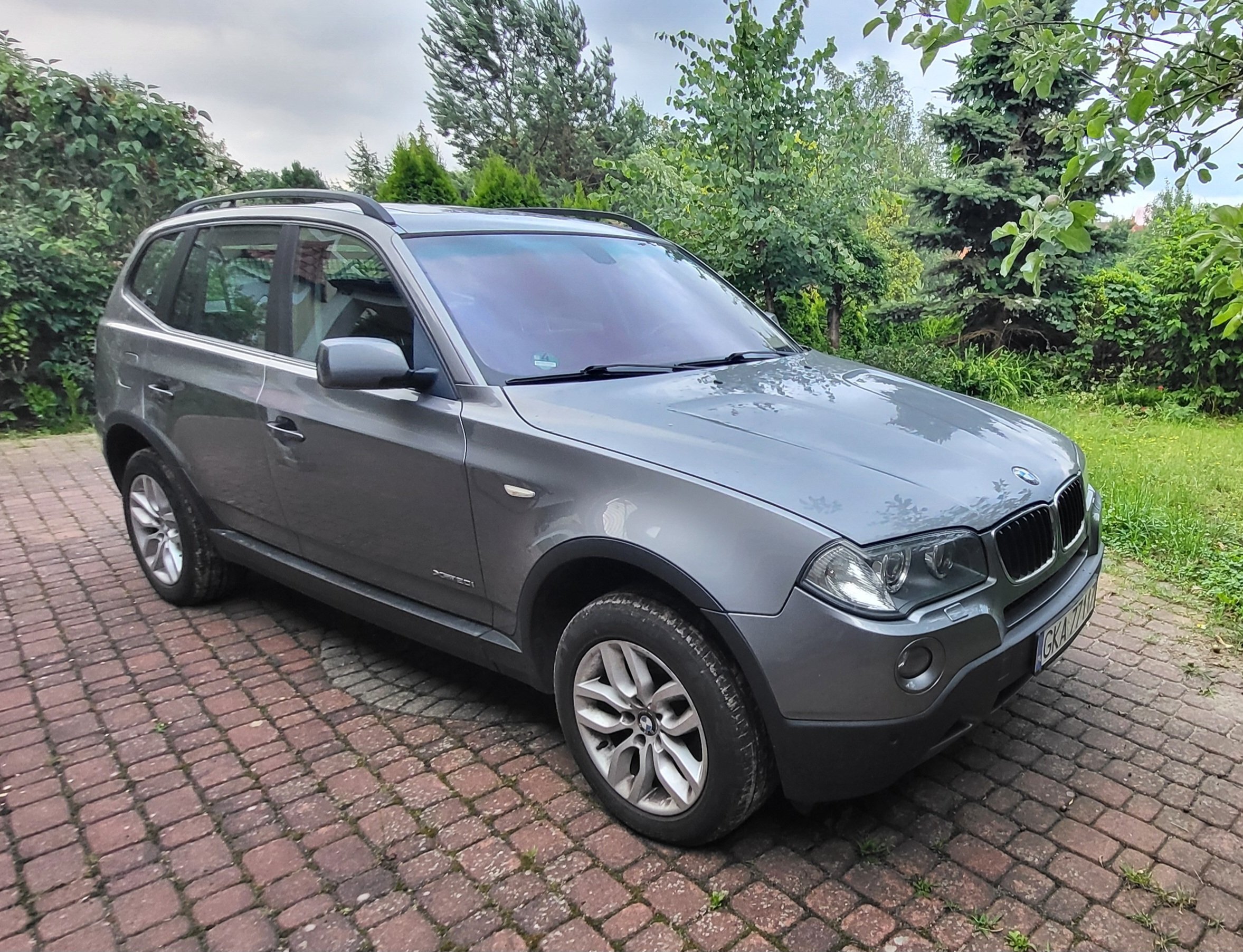

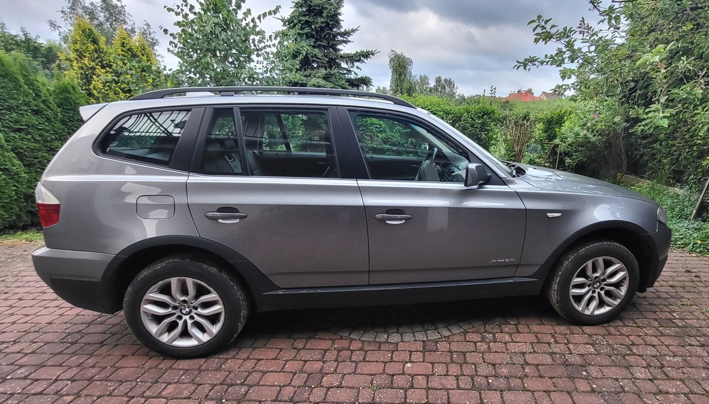

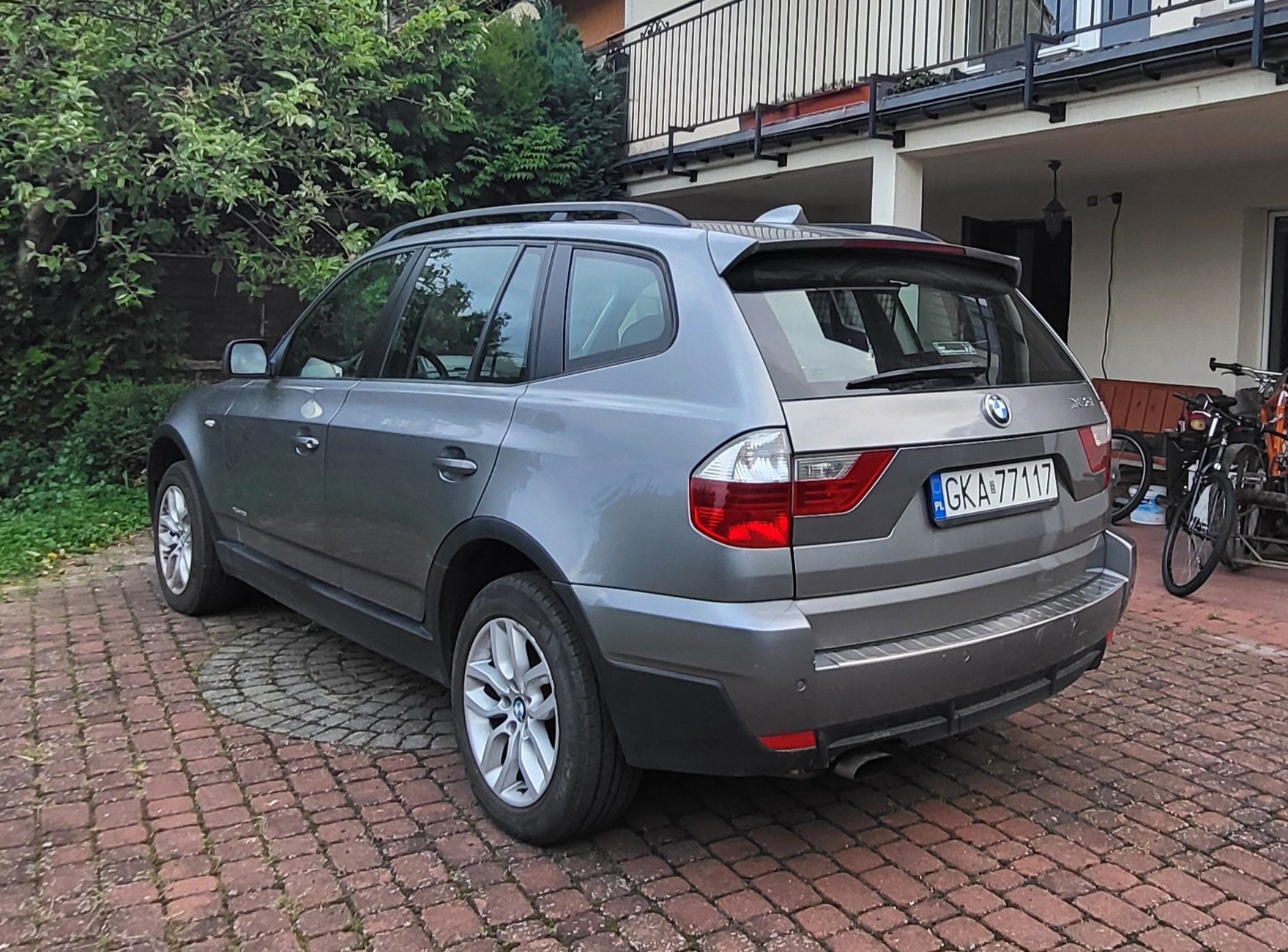

Poza tym auto na prawdę ładne. Szkoda żeby stało...
