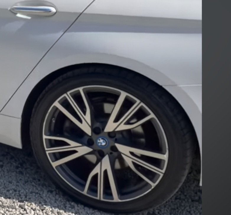

Zakupiłem niedawno BMW G31 2.0 190km z 2018r
 Do auta były dodane felgi 20 a na nich opony 245/40r20 oraz 215/45r20. Zakładam, że to nie są felgi od tego auta. Czy ktoś jest mi w stanie ocenić czy na te felgi mogę założyć prawidłowe opony wg producenta ?
Sprawdź jaką szerokość mają felgi, oznaczenia są od strony wewnętrznej, dopiero w tedy będzie można dobrać prawidłowy rozmiar opon.

z tego co wiem to niemiec dorzucił te flegi tak dla zasady.
w aucie mam wpisane 275/30r20. Z tego co znalazłem w internecie to felga ma 8,5 szerokości to chyba niestety nie przypasują
Jeśli 4 felgi mają 8,5 cala to mógłbyś założyć opony o rozmiarze 235/35/20 ale to nie jest rozmiar homologowany do tego modelu.

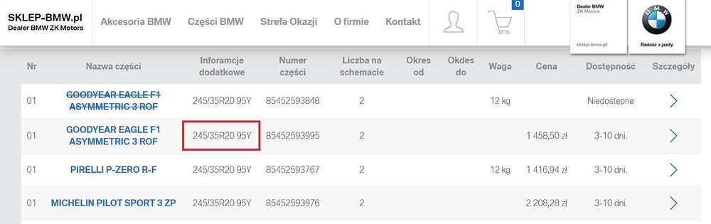

Homologowany rozmiar który by pasował do tych felg które posiadasz to 245/35/20 i w sumie takie mógłbyś założyć.

wg programu przednie felgi chyab jednak są 7.5
Wychodzi że faktycznie masz komplet z BMW i8 czyli tył 8,5 cala i przód 7,5, na te felgi nie założysz homologowanych opon do G31.

2 godziny temu, Galba napisał(a):
Czy na oponach nieprzystosowanych do G31 mogę czuć jakieś wielkie różnice w jeździe? Spodobały mi się te felgi
Wydaje mi się że wielkiej różnicy w jeździe nie będzie ale opony radzę kupić z najwyższym możliwym indeksem nośności i prędkości (Extra Load) żeby dorównały konstrukcją tym homologowanym czyli na tył będzie to 103Y a na przód 95Y
