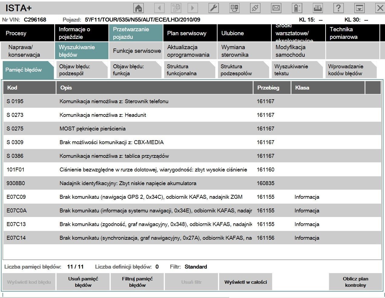

mam taki problem, że po uruchomieniu silnika ekran włącza się z opóźnieniem kilku do kilkunastominutowym. Nie działa wtedy radio, navi, czujniki parkowania, rozpoznawania znaków. Problem jest taki, że jak odczytuje kody na ISTA+ (wszystkie błędy związane z odbiornik KAFAS, nadajnik ZGM (E07C09, E07C0A, E07C14) oraz wskazany błąd E114BC Tablica przyrządów rozpoznaje usterkę na MOST.) to po skasowaniu błędów i zresetowaniu nadajnika ZGM to ekran  od razu się włącza ale tylko na kilka odpaleń i potem problem znowu wraca. Przerabiał już ktoś taki temat? W czym szukać przyczyny? Akumulator jest nowy bo myślałem, że to może być przez to ale nic nie pomogło.

Wszystkie błedy jakie pokazuje są związane z odbiornikiem KAFAS i nadajnikiem ZGM no i zawsze jest błąd E11BC Tablica przyrządów rozpoznaje usterkę na MOST.

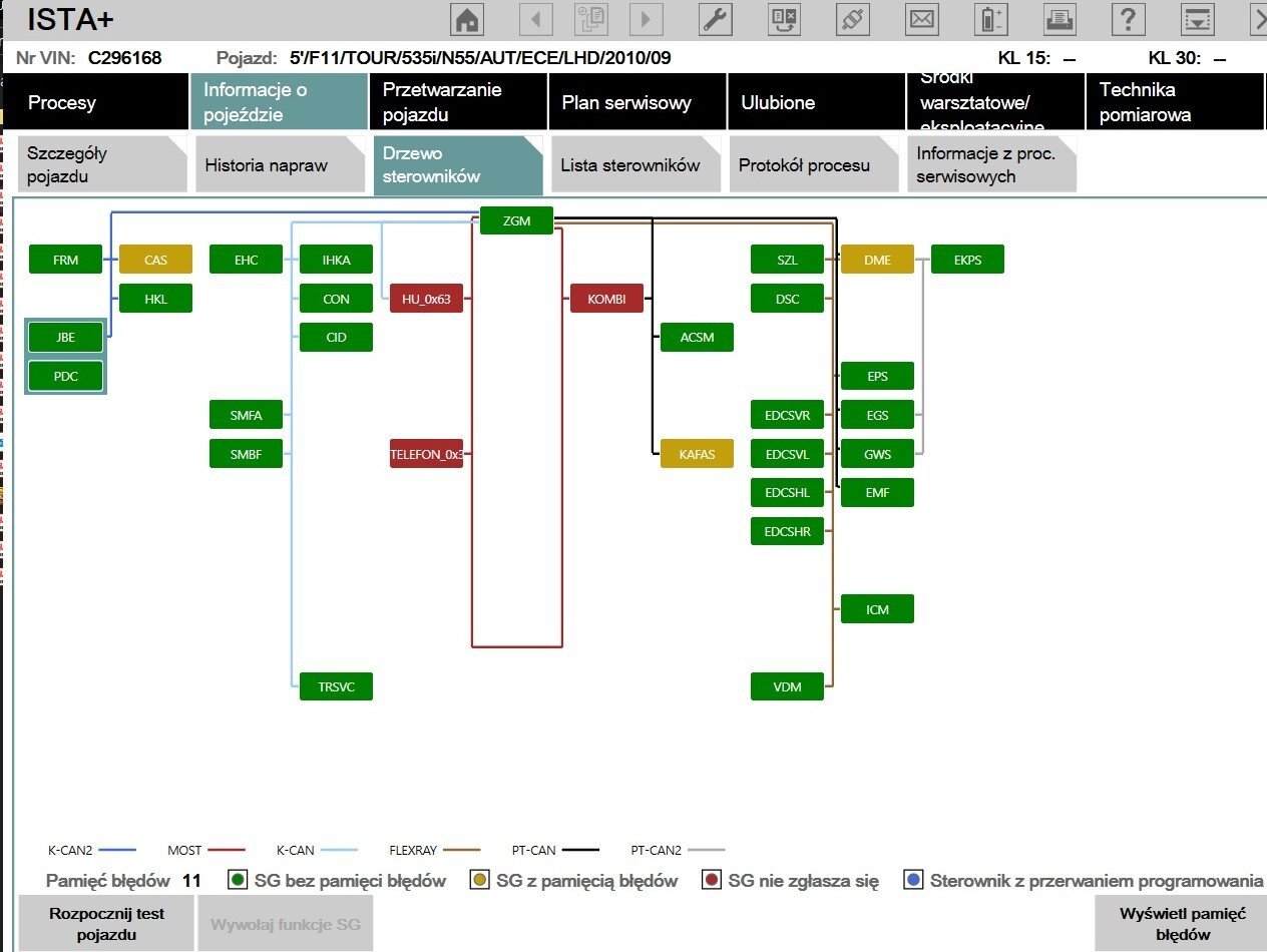

Zrób screena drzewa sterowników z ISTA.

bledy.thumb.jpg.effd5a6428f49b41cee0b3f1e361733c.jpgerror.thumb.jpg.7771cedff9b10bfa1a621c0b8b5baa2b.jpgdrzewo.thumb.jpg.c6fc40b06510dd99e95570839b83266c.jpg

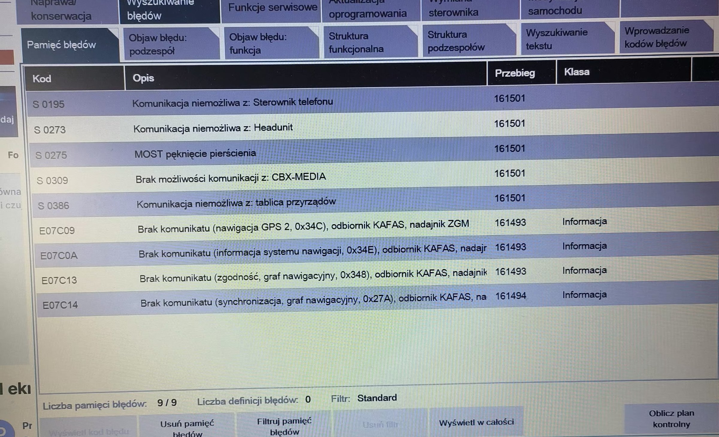

Witam, zakupiłem pętle i odłączyłem cbx-media, niestety nie pomogło. Ekran dalej nie włacza się od razu a opóźnienie jest takie samo jak przed odłączeniem. Pomożecie z jakimś innym pomysłem gdzie leży przyczyna?
S0275 MOST pęknięcie pierścienia. Od tego bym zaczął, usunąłeś błędy i z czytałeś co wróciło czy tylko z czytałeś? Jeśli tylko z czytane to nie wiadomo czy to są aktualne czy też archiwalne błędy.
to są aktualne błędy po skasowaniu starych i przejechaniu paru km
No to wyglada na uszkodzony światłowód,  trzeba by było przejrzeć całą pętlę czy nie jest uszkodzony któryś kabel. A co ista podpowiada po kliknięciu w ten błąd? Pewnie nie sprawdzałeś.

jakby pętla była uszkodzona to wydaje mi się, że w ogole by się ten ekran nie włączał. A tu jest tak, że włacza się po skasowaniu błędów kilka razy od razu i potem po odpaleniu, któryś raz włącza się z dużym opóźnieniem. Jak nie działa ekran to słychać ze w schowku "coś mieli, pika"
może ten headunit jest padnięty, idzie to jakoś sprawdzić?
Nie wiem czy jest tak samo w e6x jak i f1x ale u mnie jak padł MULF to ekran z radiem szalał włączał i wyłączał się w bliżej nieokreślonej sekwencji a jak padło radio to ekran też umarł.
