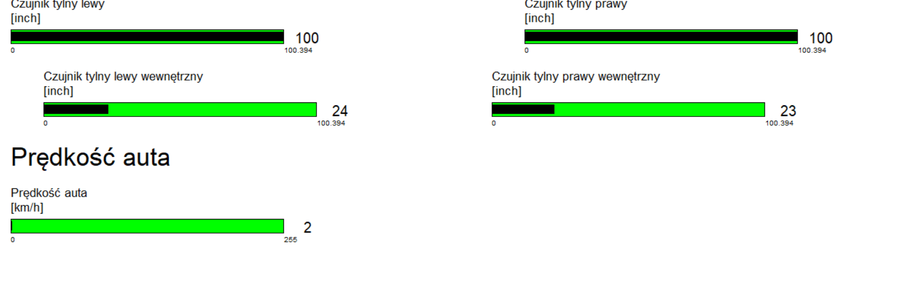

Podpiąłem inpe. Błędów zero. Ale zacząłem bawić się statusem.
Na statusie cały czas pokazuje to samo, czyli obecność przy czujniku środkowym prawym i lewym.
Tak to wygląda:
Zamieniałem czujniki miejscami. Przerzucałem lewe na prawe, środkowe na zewnętrzne i nic to nie zmieniało. Inpa cały czas pokazuje obecność przy czujniku środkowym prawym i lewym.

Jeżeli zamiana miejscami daje ten sam rezultat, to by wskazywało na sterownik pdc. I od jego podmiany bym zaczął, są dość tanie. Czujniki tylko oryginał i gorzej dostępne. Masz hak w aucie, bo czasami potrafi go łapać i cuda pokazuje.

Skoro czujniki zamieniałeś miejscami i nic to nie zmieniło to ja bym zaczął od sterownika bo kupisz za śmieszne pieniądze.
