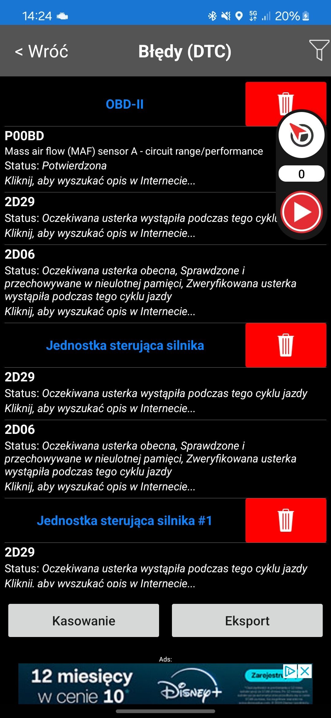

Panowie takie błędy.
Pacjent e90 320i 170km.
Z objawów to skaczące obroty na biegu jałowym, do tego stopnia, że auto gaśnie w pewnym momencie. Dodatkowo w trakcie jazdy potrafi zgasnąć po wciśnięciu sprzęgła na niskim biegu na ciepłym silniku. Przepływomierz był czyszczony i średnio pomogło. Czy to czas na wymianę?
Byli też tacy co mówili, że czas robić rozrząd. Co o tym pomyślę sądzicie 308kkm nalotu
Po pierwsze tam nie ma przepływomierza jako takiego tylko IAT, po drugie one są bezobsługowe i jakiekolwiek dotknięcie go czymkolwiek w 99 procentach prowadzi do jego awarii..
