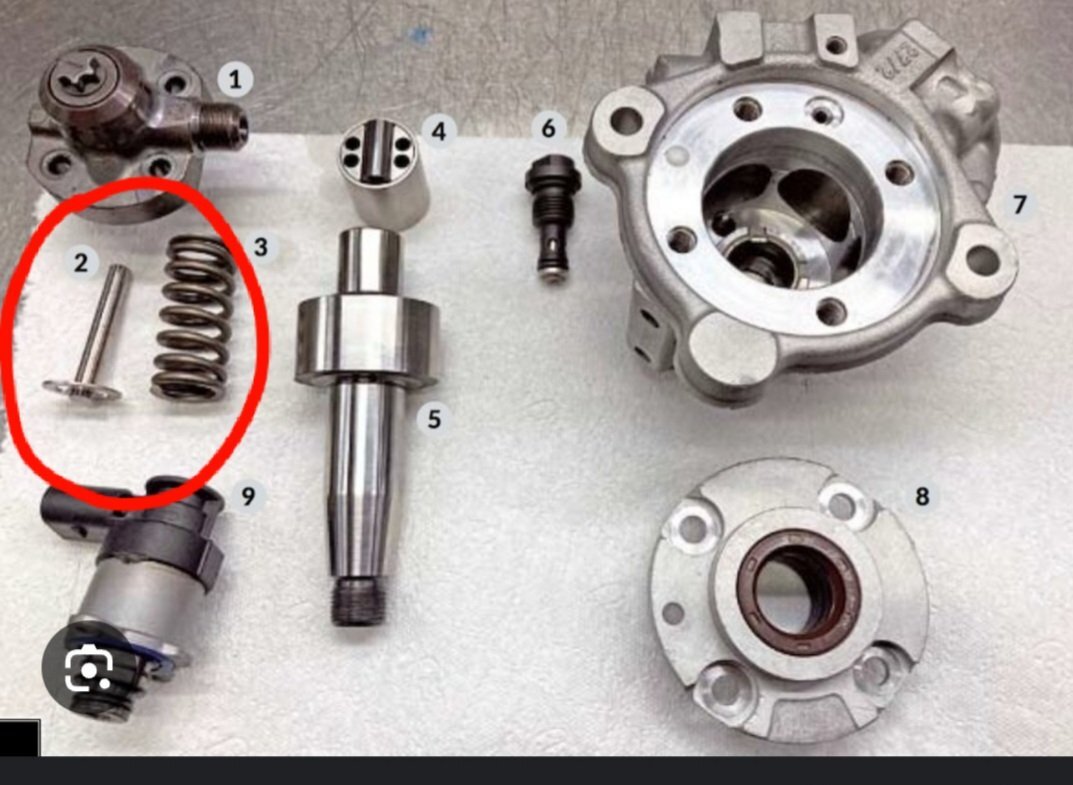

Elementem  tloczacym  paliwo jest trzpień  o  przekroju coś kolo 5mm  bardzo dokładnie spasowany    jakakolwiek odchylka    zluzycie  wlasnie takie  problemy na początku  generuje  pod koniec  życia tloczka  nie odpalisz auta .
Tloczek zaznaczony na czerwono tego nie sprawdzisz na oko

Wtryski były oddane do regeneracji.. Jeśli to pompa cp4, jest możliwa wymiana samego elementu który zaznaczyłeś na zdjęciu wyżej czy trzeba zmienić całą pompę ?
Zalecam  dobrą diagnostykę   najpierw    jeszcze  raz dobrze sprawdzić     wszystko .
Co do pompy cp4    zalecana jest wymiana całej , choć wymiana samej glowiczki   jest  można  , glowiczke jak juz to tylko jako komplet   nie sam Trzpień

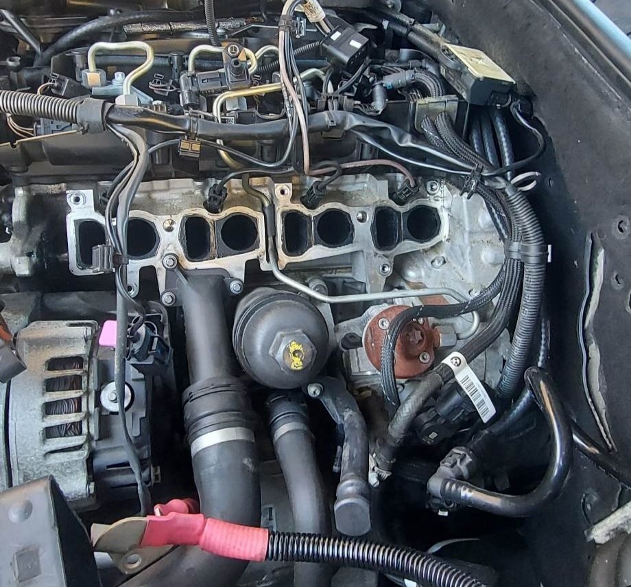

Da się to zrobić  pod blokiem  jak ktoś ma  jakąś  wiedzę i  ściągasz  do kola  zębatego

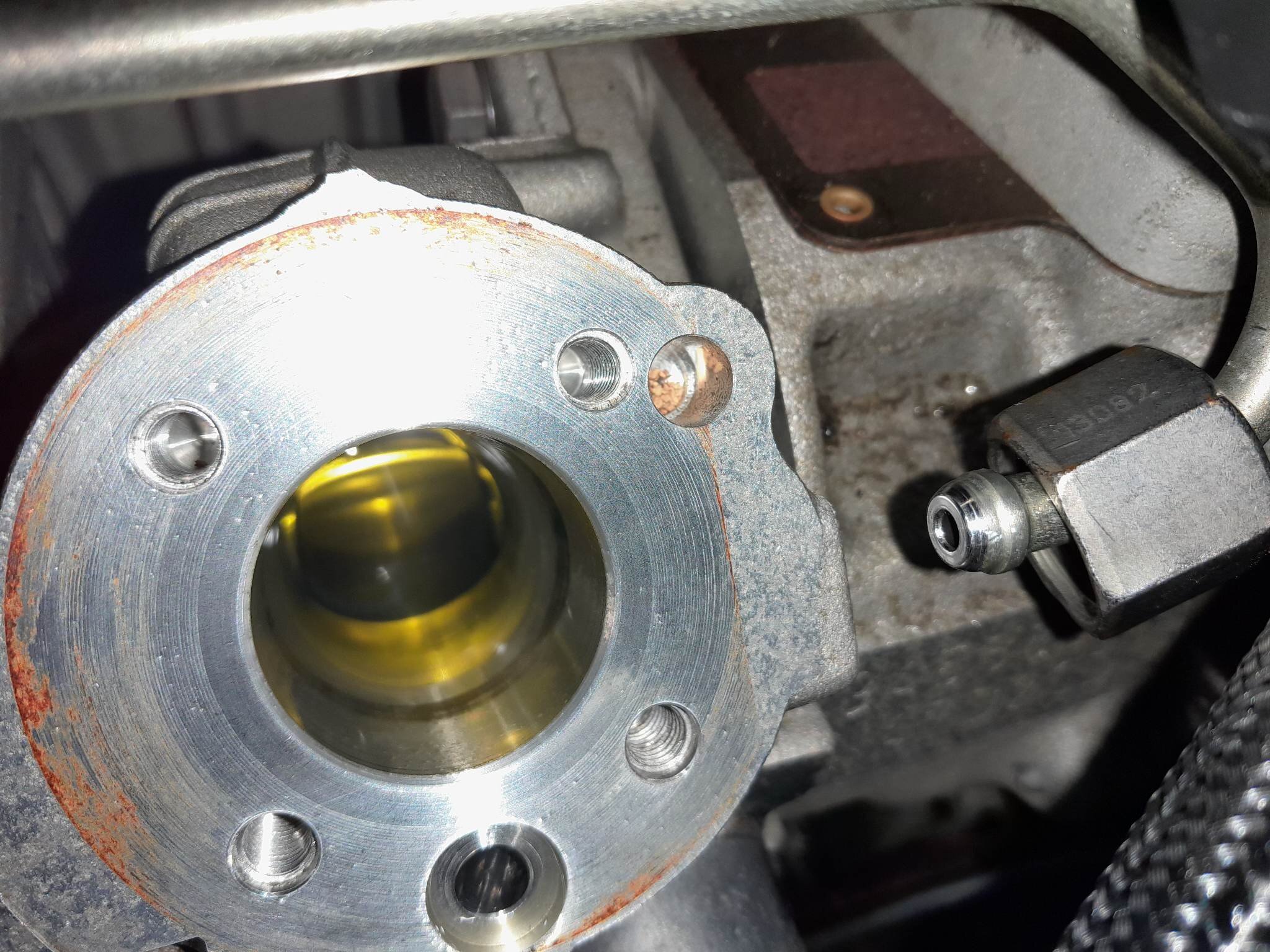

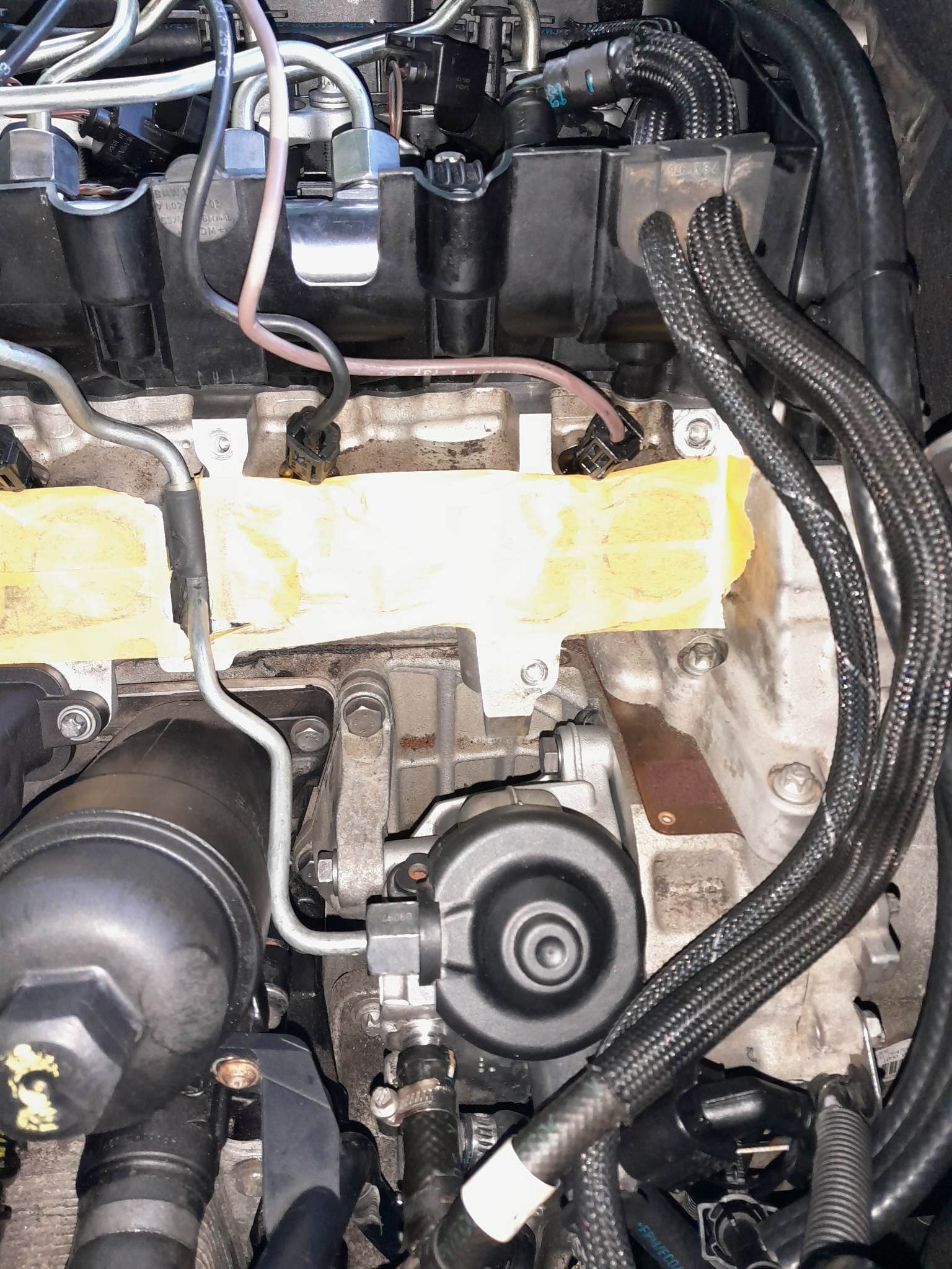

Tak to wyglonda      po demontażu
Na zdjęciu jest tez zdemontowany  cylinderek z wałeczkiem  tego nie musisz  wyciągać  ale  przed założeniem  nowej warto sprawdzić  pozycje wałeczka,  żeby na krzywce  dobrze leżał   może  się przekosić
