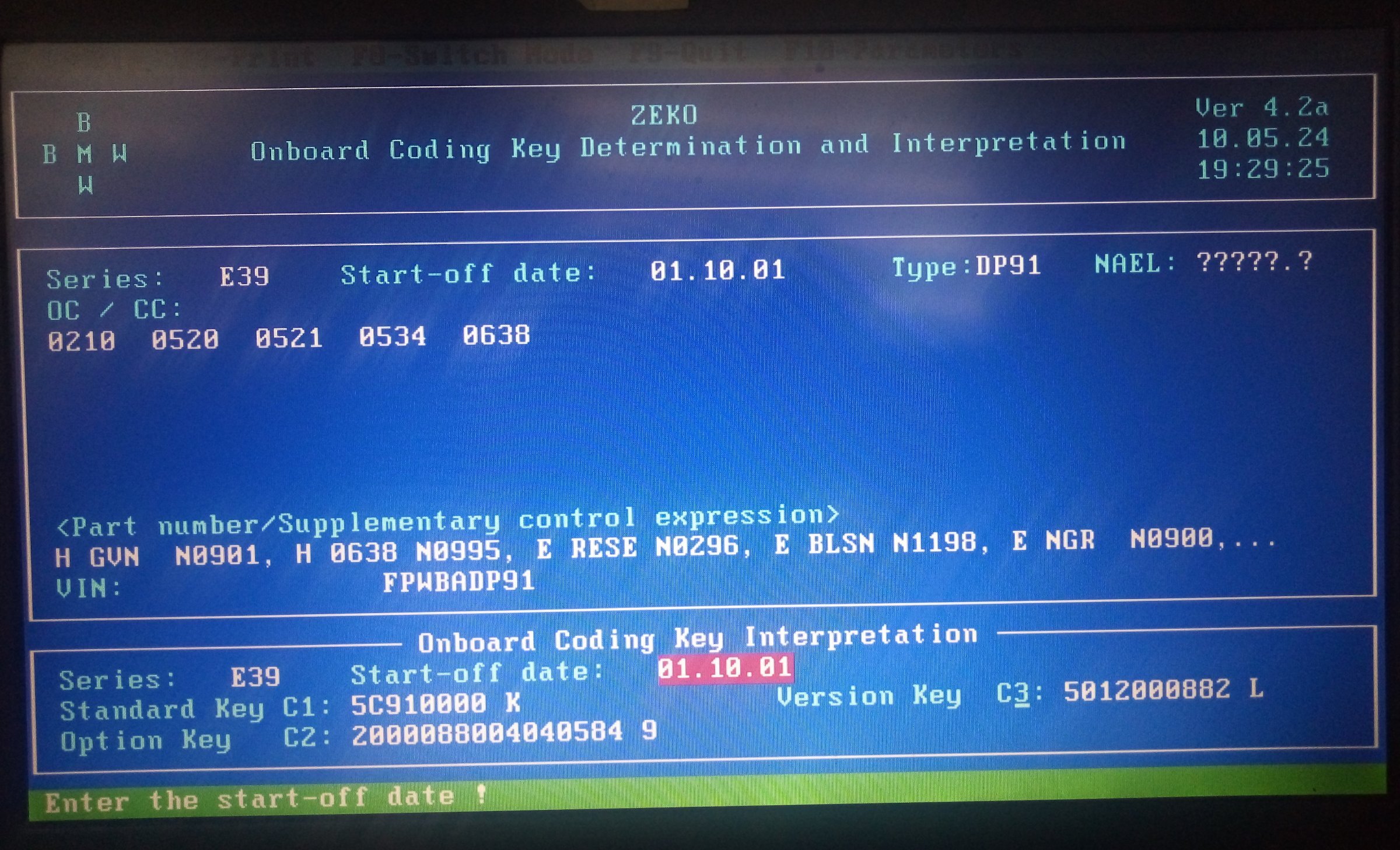

Program ZEKO, uruchamiam na osobnym kompie bezpośrednio z USB na MS-DOS, żeby płynniej działało. Mam coś takiego i co dalej ?
Ciężko na szybko wytłumaczyć jak to obslugiwać, bo trzeba z programem spędzić kilka godzin. Całość uzupelnia jeszcze SA decoder. Jak masz swoje ZCS to w głównej części wpisujesz nadwozie, datę produkcji, typ, Vin. Dajesz F8 przechodzisz na dół i wpisujesz zcs, ponownie F8. Powracasz do głównej części tabulatorem przesuwasz na wyposażenie i wciskasz chyba F2 otwiera się lista i wybierasz. Niektóre opcje są zależne od aktualnego wyposażenia, rocznika, silnika itp. na sam koniec przeskakujesz F8 na doł i spowrotem na gorę i masz nowe kody. Wyskoczy jakiś błąd ale dajesz ok i wszystko działa. Program można bez problemu odpalić na win xp.

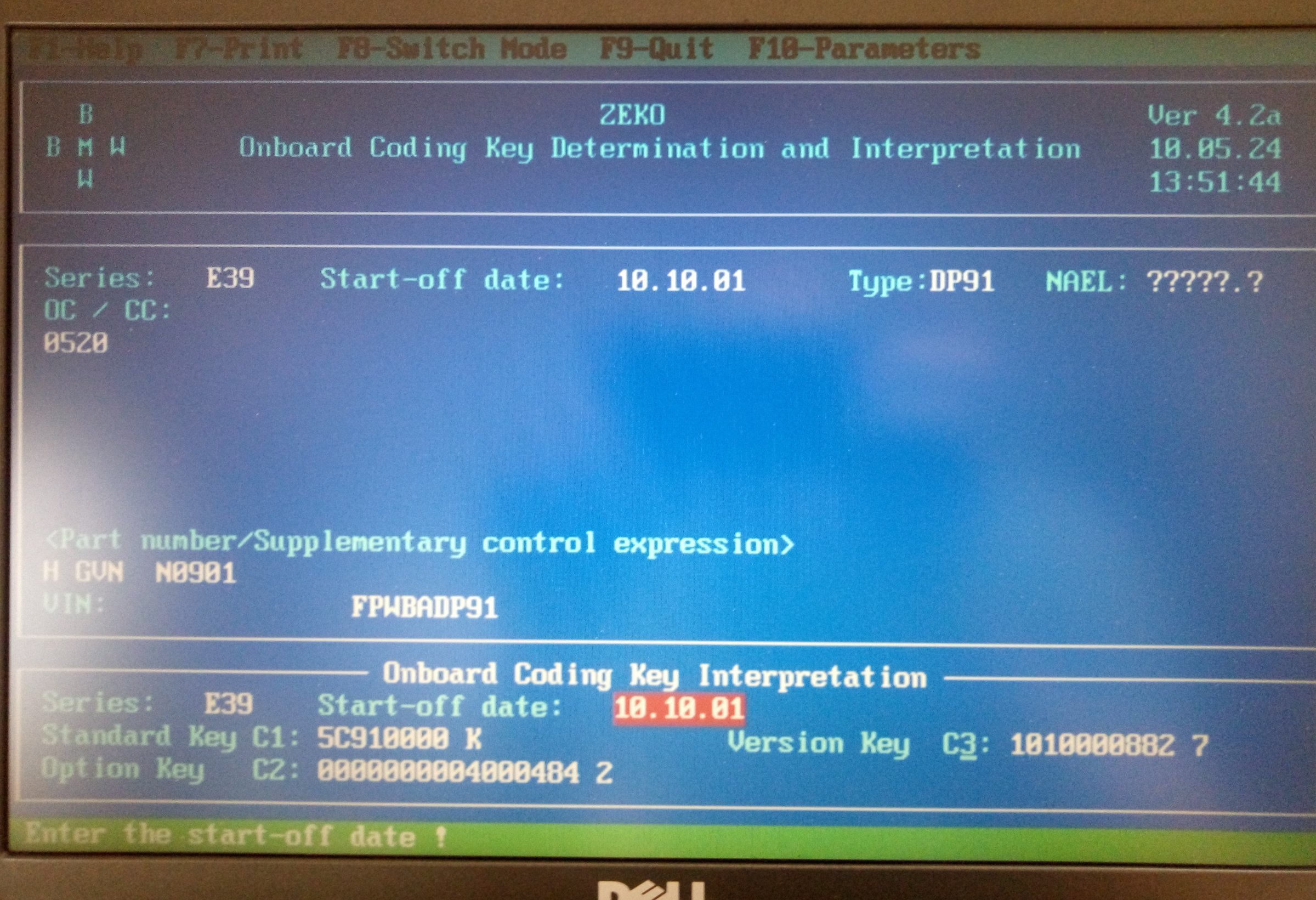

Trochę ogarnąłem, jest postęp. Wpisujemy model (E39), datę produkcji (nie znam dnia, przyjąłem 01-10-2001) oraz typ (u mnie DP91 - wziąłem z realoem). Potem tak jak pisałeś - F8 przeskakujemy na dół i wpisujemy aktualne kody ZCS sczytane z auta poprzez NCS. U mnie to jest:
GM 5C910000 K
SA 20000880040484 8
VN 5012000882 L

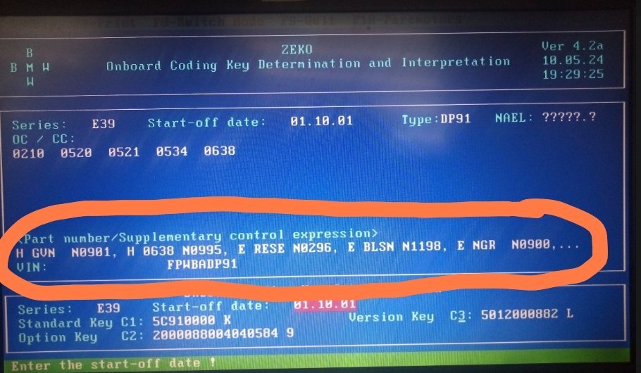

Przeskakujemy F8 na górę, i pojawiają się aktualne kody wyposażenia w sekcji OC/CC. Tabulatorem przechodzimy na koniec i w wolnym polu wpisujemy kod wyposażenia, które dołożyliśmy lub wybieramy z listy klawisz F2. Przeskakujemy następnie F8 na dół i mamy zaktualizowane kody ZCS. Nie dotykałem w ogóle VIN.
Dopisałem czujnik deszczu RLS jako 0521. Można wyszukać co się zmieniło :classic_smile:. Nowe kody wpisałem na sucho do NCS poprzez  [Enter ZCS], podajemy VIN, nowe kody bez cyfry/litery kontrolnej na końcach, ptaszek przy Calculate Checksum i pojawia się lista modułów z dołożonym wyposażeniem. Faktycznie jest teraz RLS.
