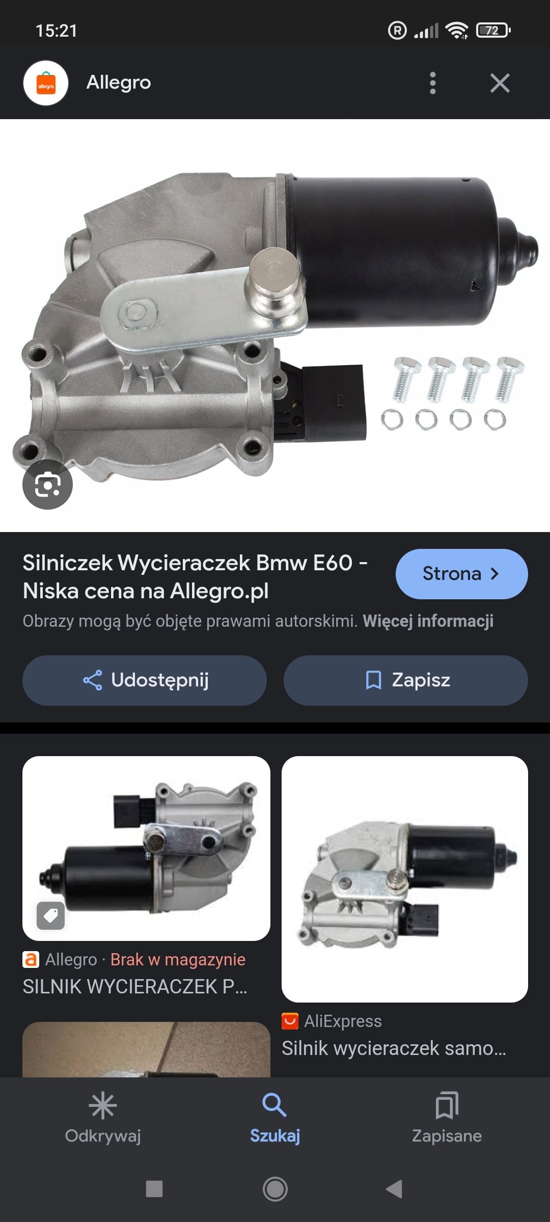

Tak już wiem że mechanizm. Sam mechanizm ogólnie jest w dobrej kondycji ale problem leży w silniku i jego elektronice. Takie pytanie czy sam ten silnik wraz z elektroniką będzie pasował P&P z Anglika do EU? Bo mechanizm to mam ok. Mechanizm zostawiłbym stary tylko napęd zmienił.
Wycieraczki czyli mechanizm jak i ramię są zupełnie inne odbicie lustrzane więc nie pasuje ale sam ten przykręcony silniczek do mechanizmu czy będzie pasował i działał poprawnie?
Wychylają się przez mechanizm ale ok no będę podmieniał silniczek skoro jest taki sam. Będzie obracał się w tę samą stronę i mocowanie do mechanizmu również p&p
Mechanizm wiem że jest zupełnie inny ale chodzi mi o silniczek. Naprawdę będzie to tak wyglądać gdy zostawię stary mechanizm i tylko przełoże z UK silniczek?
A jakbym powiedzmy zrobił to co chce czyli zostawił swój sprzęt i z UK tylko elektronikę przełożył? Silniczek swój zostawił. Też tak będą dęba stały?
Chodzi mi konkretnie tylko o ten element z UK do EU czy będzie pasował P&P i działał poprawnie ruszał i zatrzymywał się tak jak należy a nie gdzie u góry.
Wydaj mi się, że gość dosłownie udowodnił ci zdjęciem, że wycieraczki w przypadku e60 działają dokładnie tak samo w wersji europejskiej i brytyjskiej.

Czyli jak wkoncu sam silnik będzie działał poprawnie z wersji UK do wersji EU? W wersji EU silnik jest nad mechanizmem a w UK pod mechanizmem.
Aa już chyba wiem o co chodzi. W e60 nie jest tak jak w np e46 że wycieraczki są odwrocone. W sensie że zbierają na drugą stronę. Po prostu w wersji UK one też są tak jak w wersji EU.
