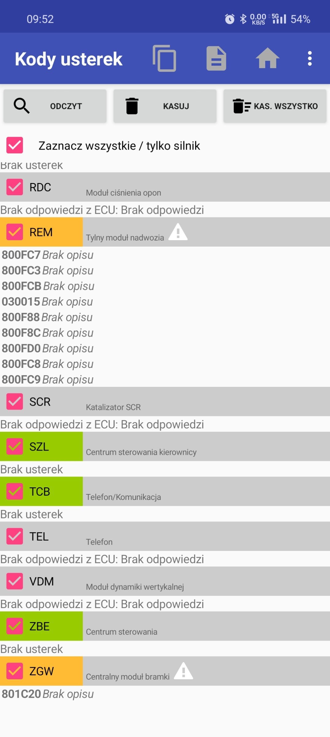

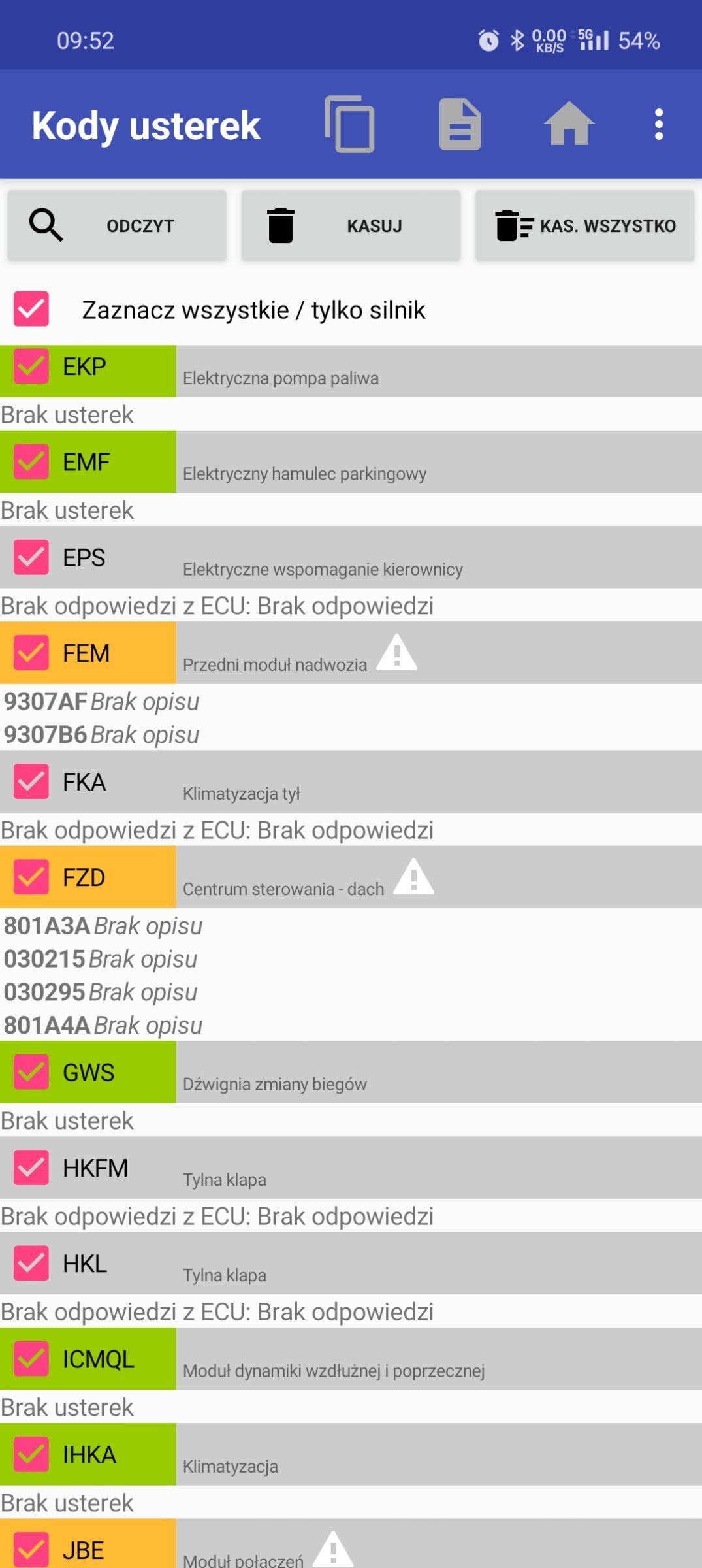

Tak F10 błędy opisują lampę i są właśnie między innymi od LED i poziomowania świateł. Wpisałem je w google i wyskoczyło parę filmów z tymi błędami i ogólnie różnie było nieraz wystarczyłoby kodowanie Tms na drugim samo kodowanie a i na innym jeszcze sprawdzali bezpieczniki ...posprawdzwlem na tej stronie i ogólnie opisy są z lewej lampy z modułu FRM3

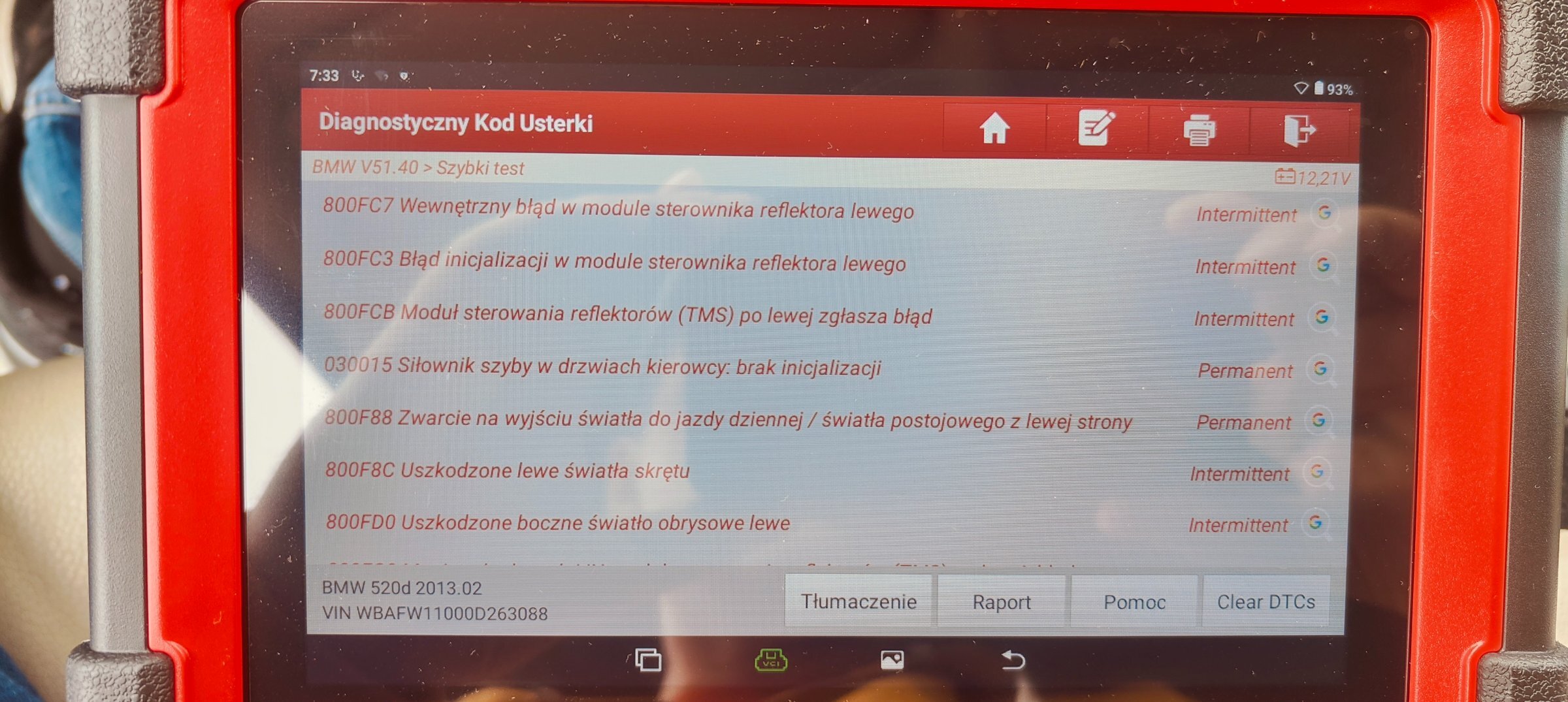

Dziś próbowałem zakodować na nowo modol FRM ogólnie poszło wszystko ładnie ale dalej jest tak jak było tzn nie ma błędu teraz od poziomowania świateł i kierunkowskazów chodź dalej świeci się lewy kierunek razem z xenonem i nie działają ringi tzn jeśli świtała zostawione są na auto i otwieram auto kluczykiem to świecą tak jak na zdjęciu po skasowaniu błędów po kodowaniu pozostał błąd 800f88 i myślę czy to może jeszcze jakiś bezpiecznik czy moduł raczej padł
jak odłączysz ringi to dalej jest błąd 800F88?

Generalnie dziś wyjeżdżałem z garażu i znowu pojawiły się wszystkie te same błędy i widać że zależy to też od tego jak zostawię światła na przełączniku czy auto czy od razu mijania generalnie stawiam że to moduł FRM3 jednak do wymiany skoro nie idzie zakodować
