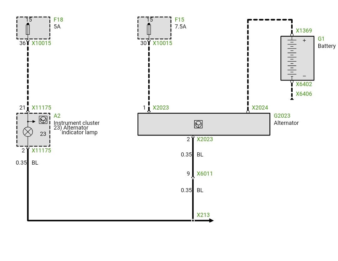

Witam, mam problem z kontrolką ładowania w e39 m52b20 1996rok manuał, do kad idą kable z kostki od alternatora, biało zielony idzie do skrzynki że sterownikiem przy prawym nadkolu a ten drugi niebieski(przynajmniej u mnie taki jest) gdzie ma swój koniec z góry dziękuję za odpowiedź
Idzie do licznika kostka X11175(czarna) pin2 oraz do złącza diagnostycznego pod maską pin12
