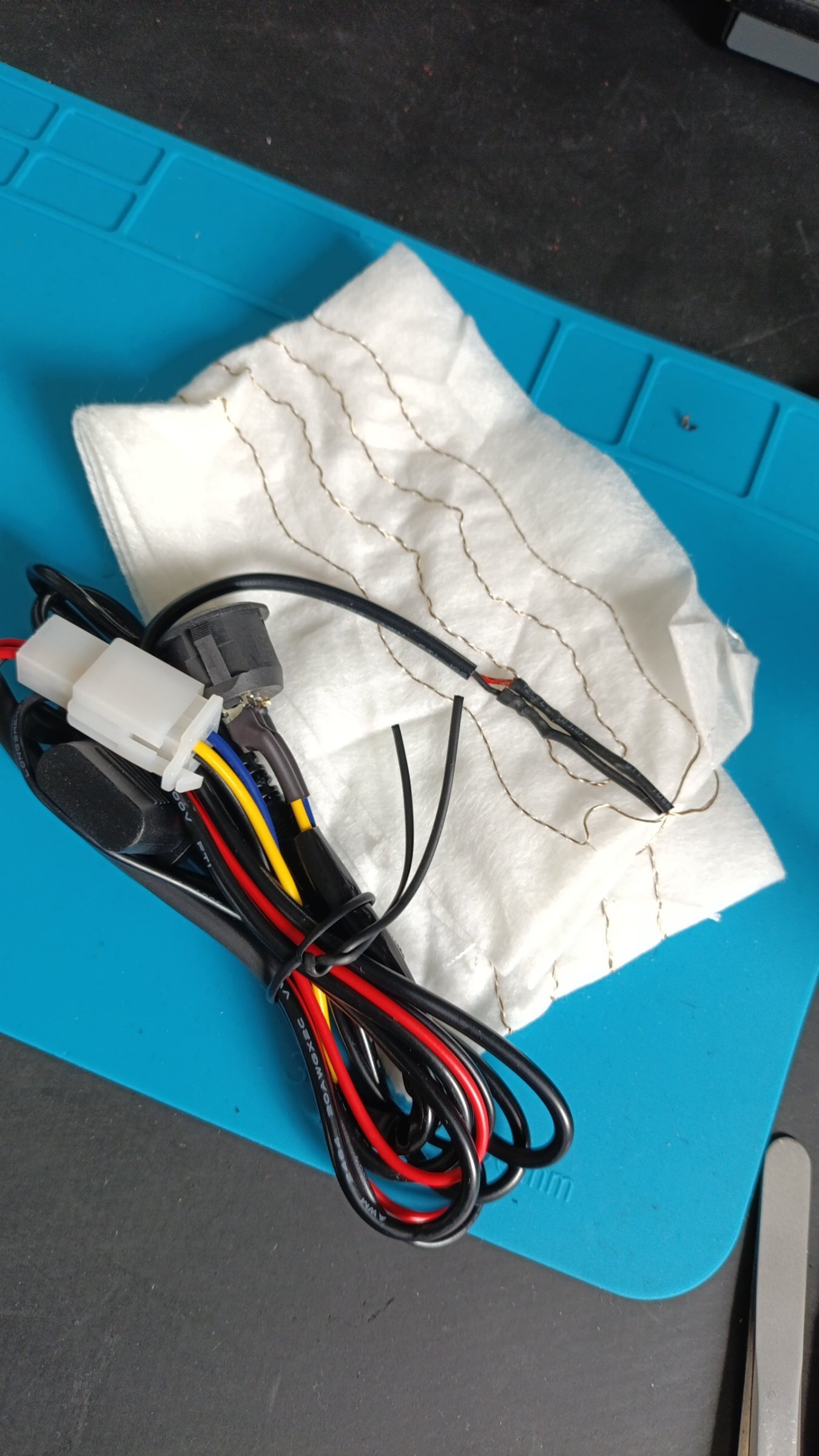

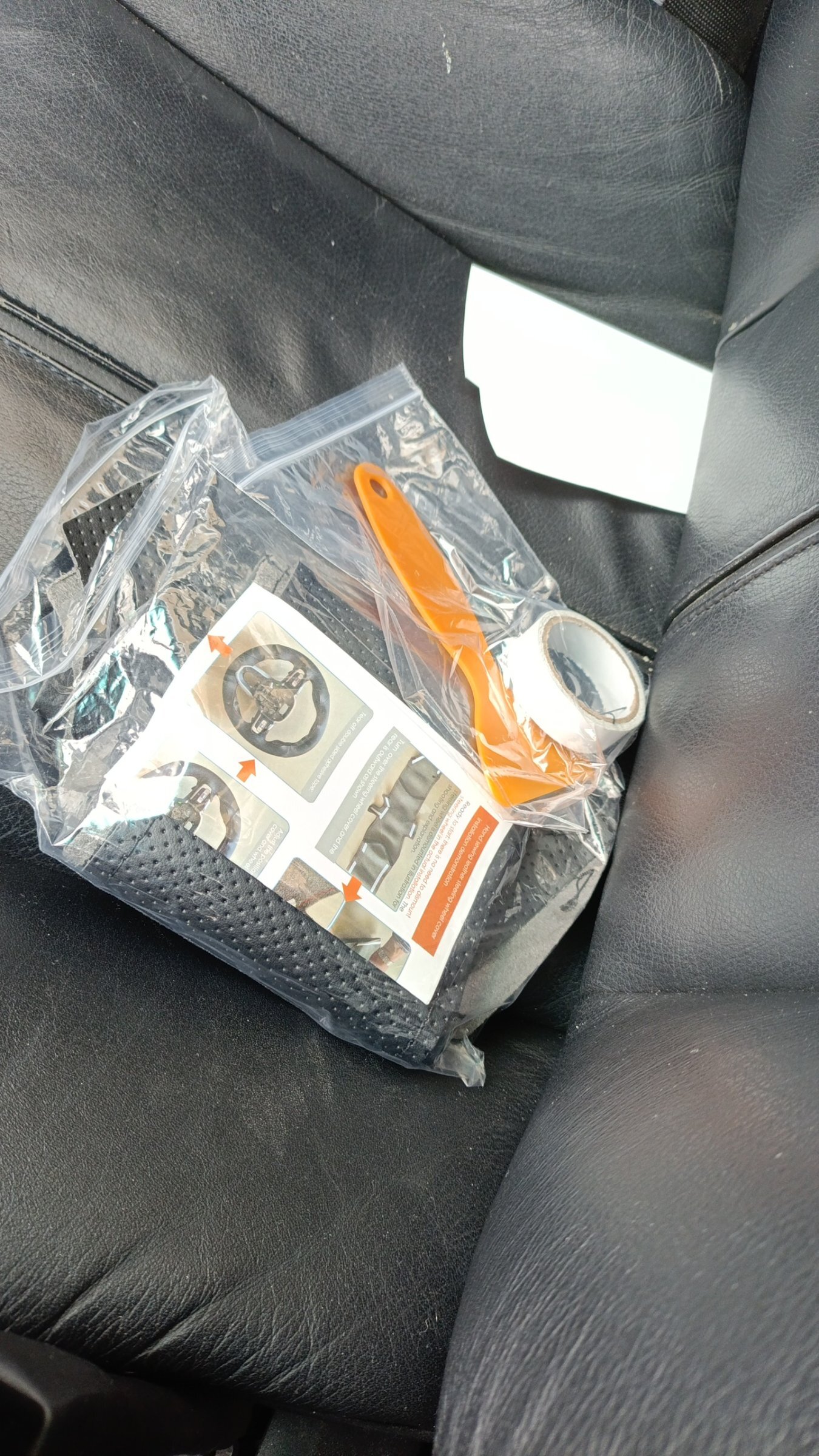

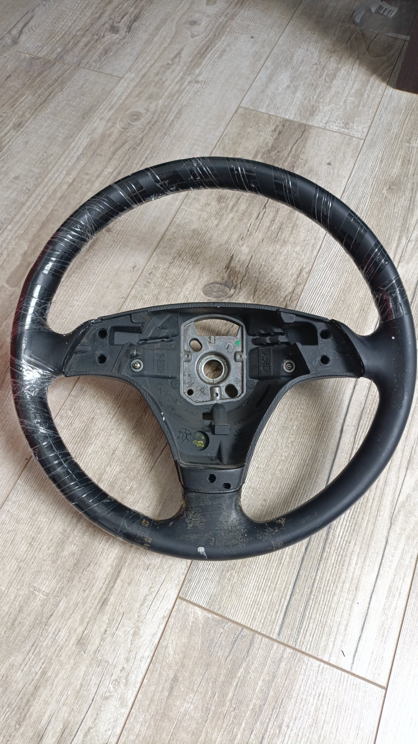

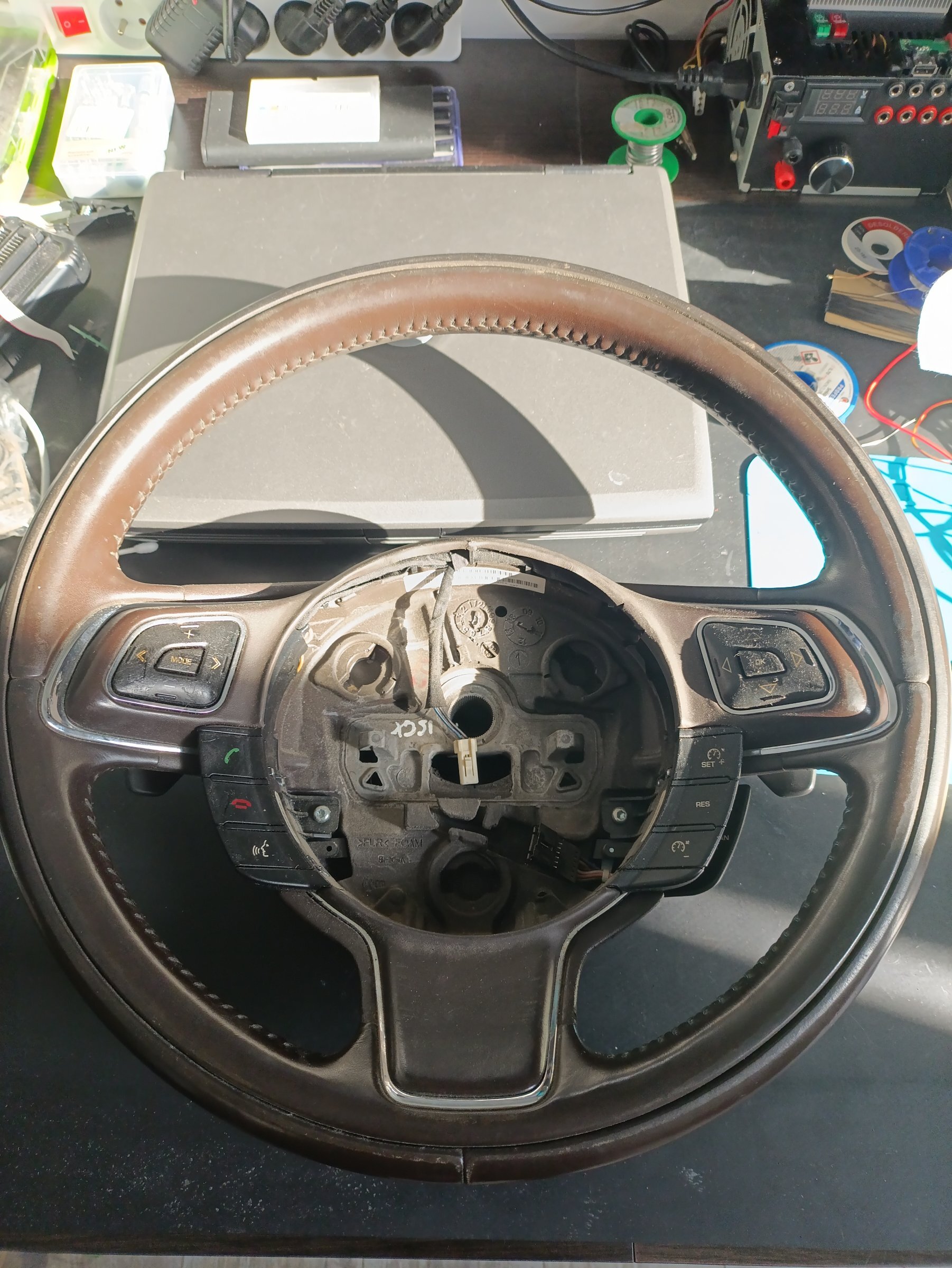

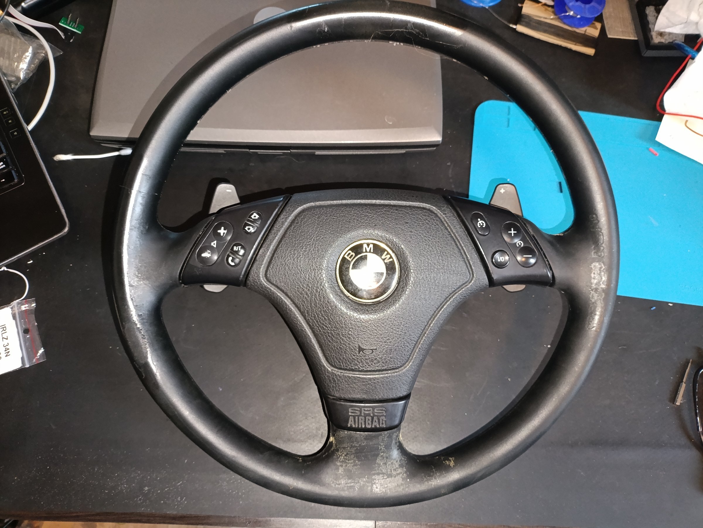

To teraz ja się podepnę, będę przerabiał kierownicę która nigdy nie bywa w grzanej wersji. Sterowanie na Arduino nano. Kierownica kupiona za śmieszne pieniądze, trochę zajechania ale i tak nowa skóra wjedzie więc nie ma to znaczenia. Założenia: uruchamianie i wyłączanie przyciskiem, temp grzania 40°C., maksymalny czas działania od uruchomienia 10min.
Foto kiery, maty z chińczyka, kierownica wymagała klejenia do stelaża bo poprzedni właściciel musiał być nerwowy.

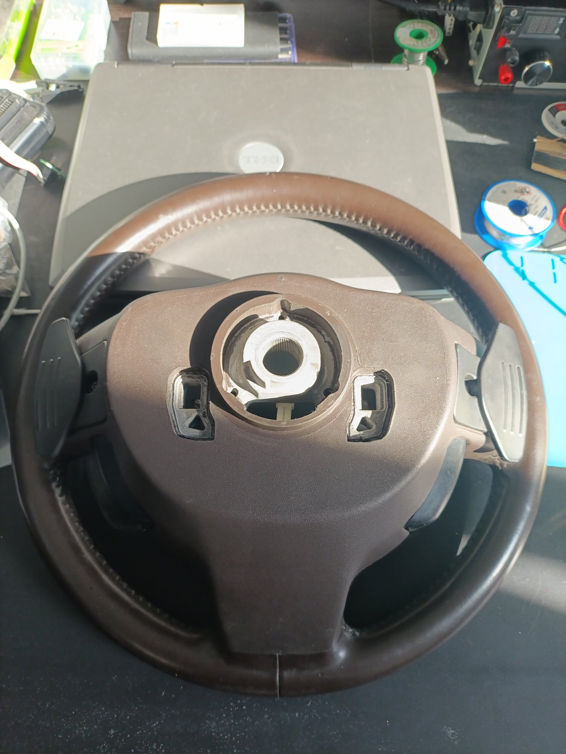

Dodatkowo zainstalowane będą łopatki zmiany biegów od "Jaguara" 😉

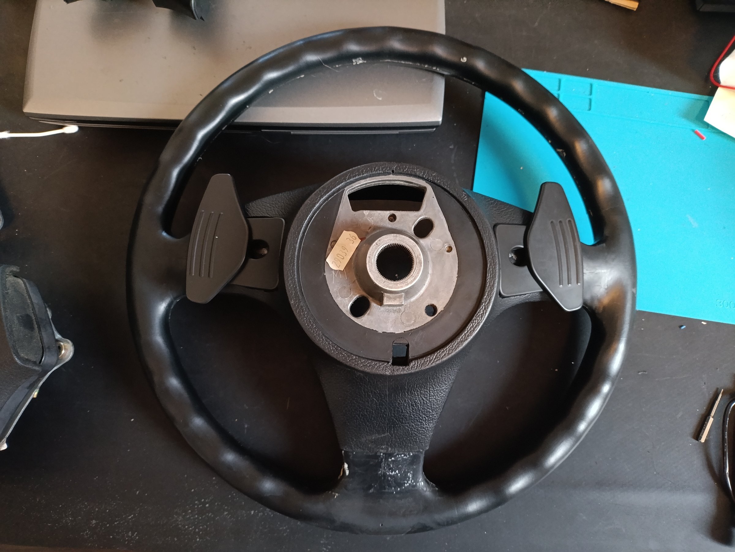

Miałem taką M kierownicę w E36, ale bez przycisków... Matę kleiłem na taśmę zbrojoną Scotch taką do wykładzin, bo w komplecie to co dał Chińczyk to jakieś nieporozumienie.

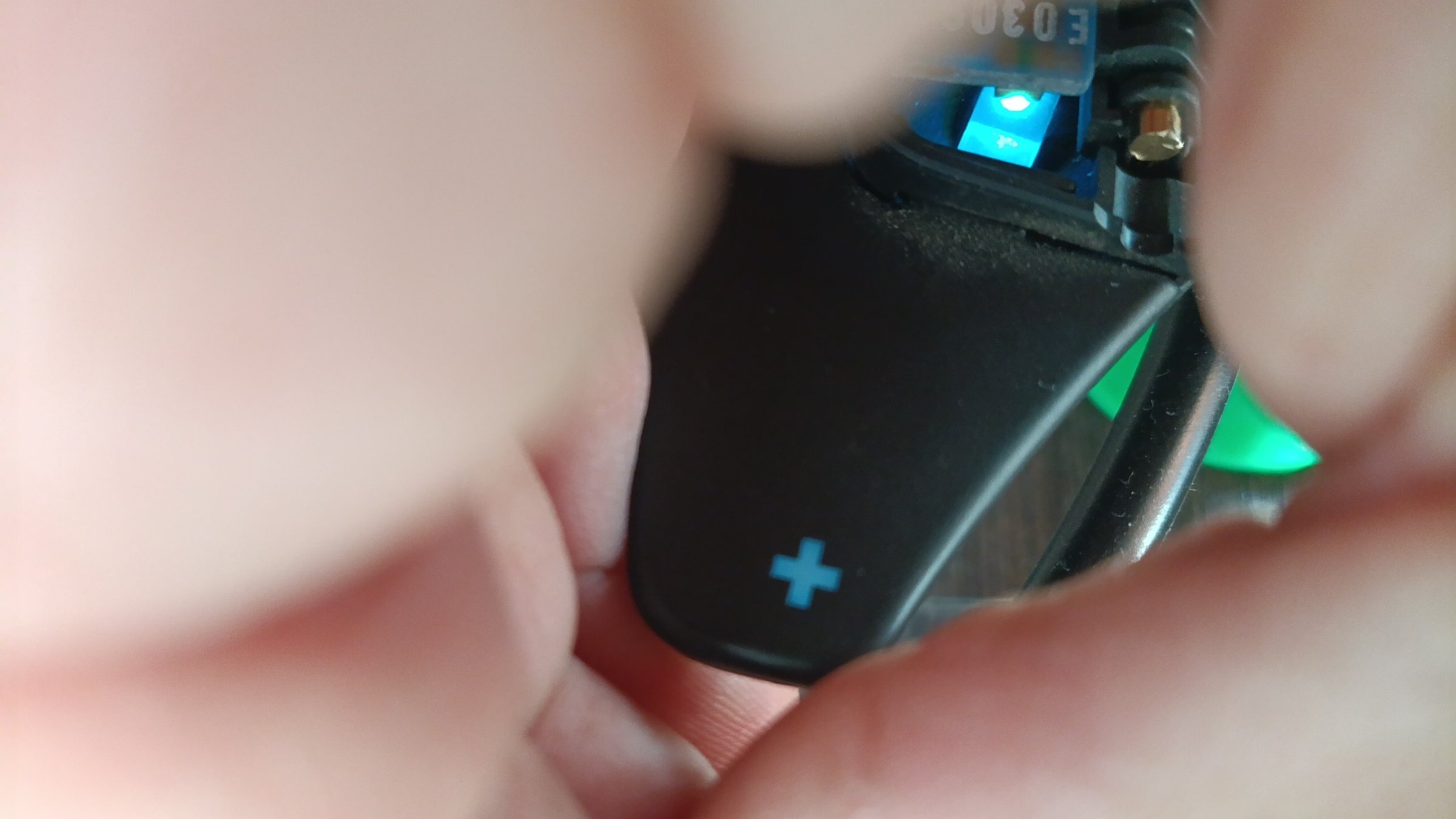

Przyszła kierownica z Jaguara z łopatkami. Na chwilę obecną udało się dopasować łopatki. Łopatki są podświetlane 😉 trzeba tylko zmienić kolor diody.

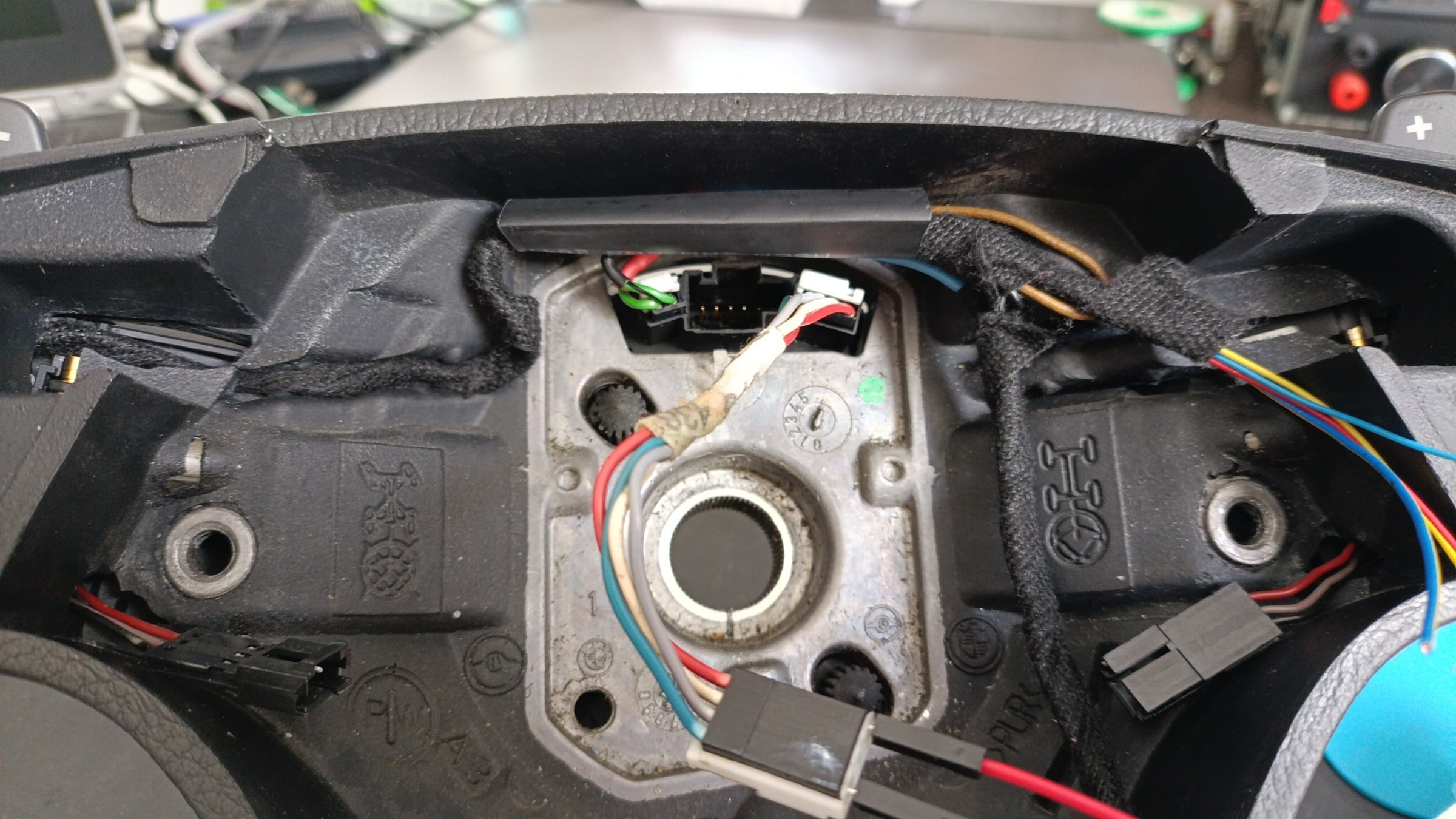

Wow!Czym puścisz sygnał z łopatek? Są wolne piny?

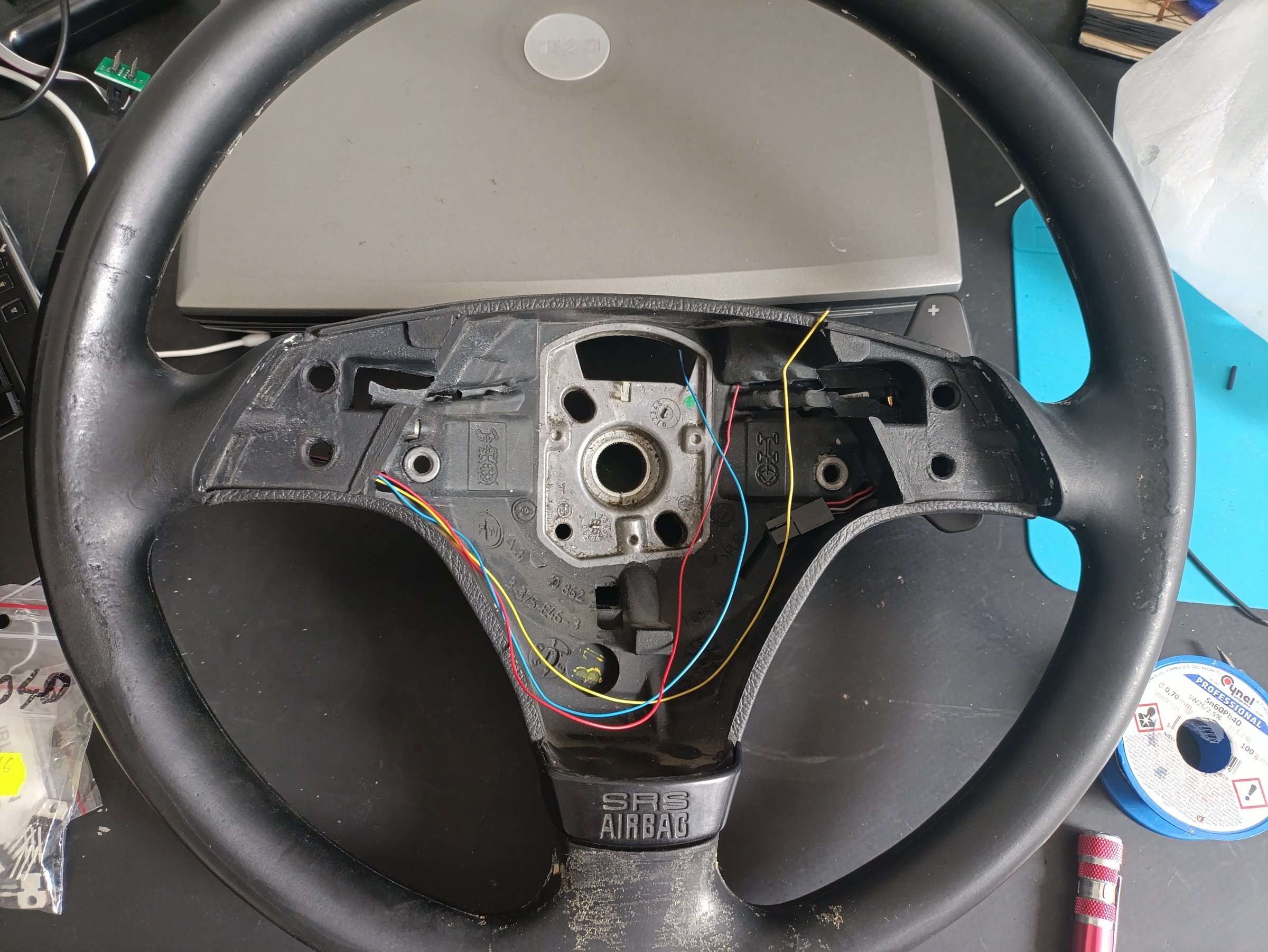

W moim przypadku jest poduszka z jednym nabojem więc wykorzystam przewody od drugiego naboju. W przypadku gdzie są dwa naboje, można wykorzystać przewody zasilające MFL a MFL podłączyć do zasilania grzania kierownicy.

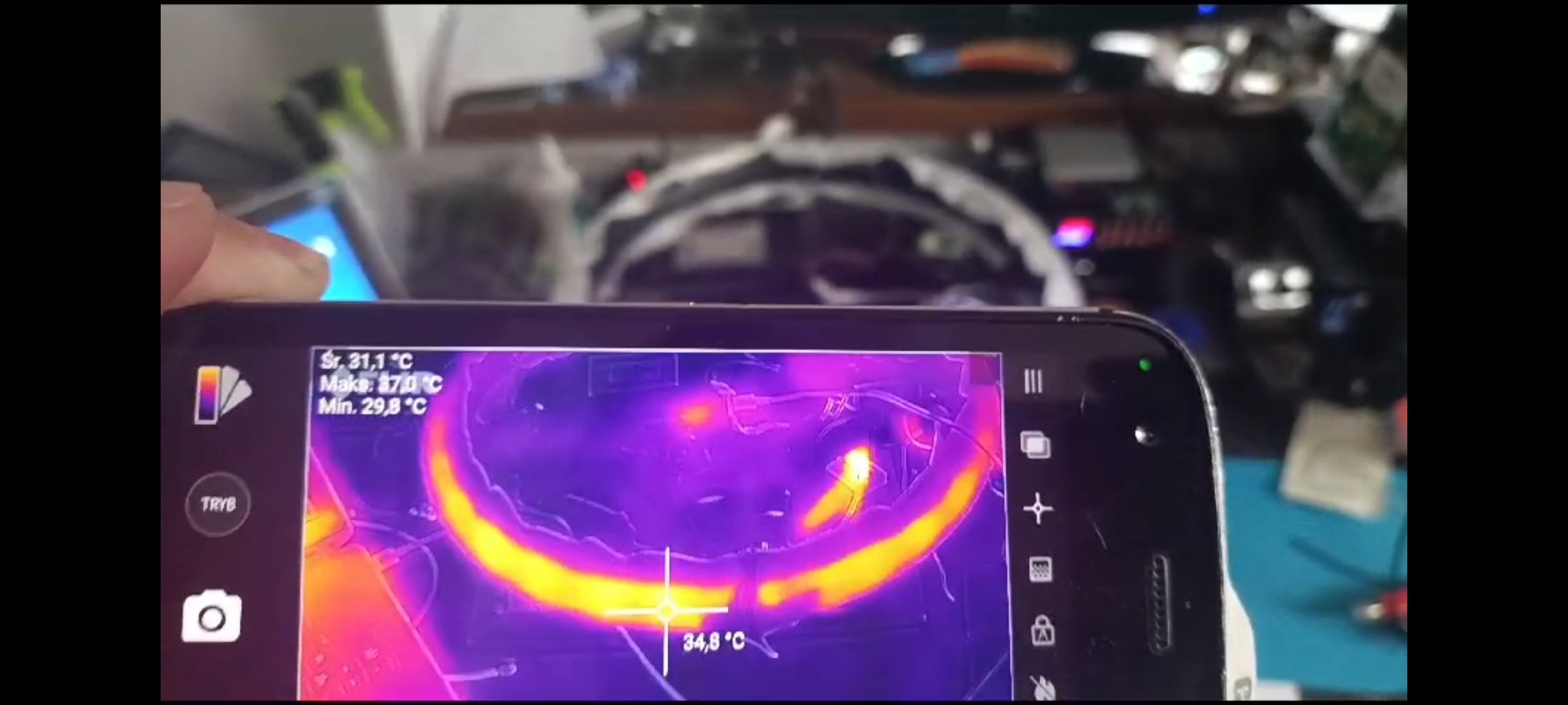

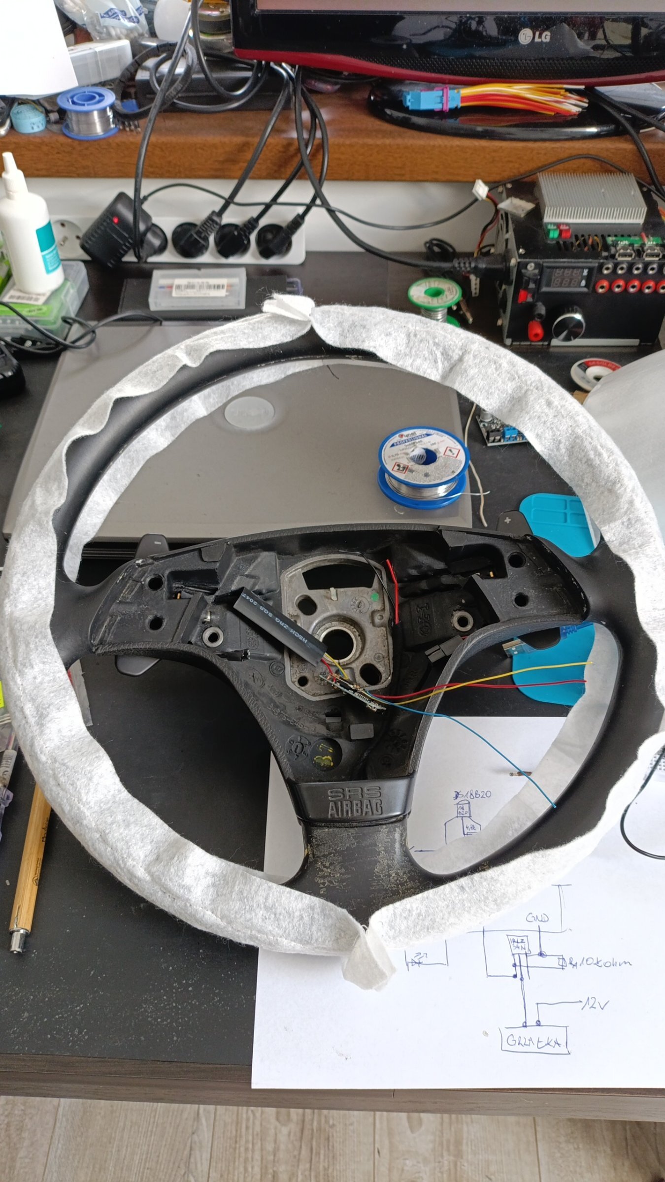

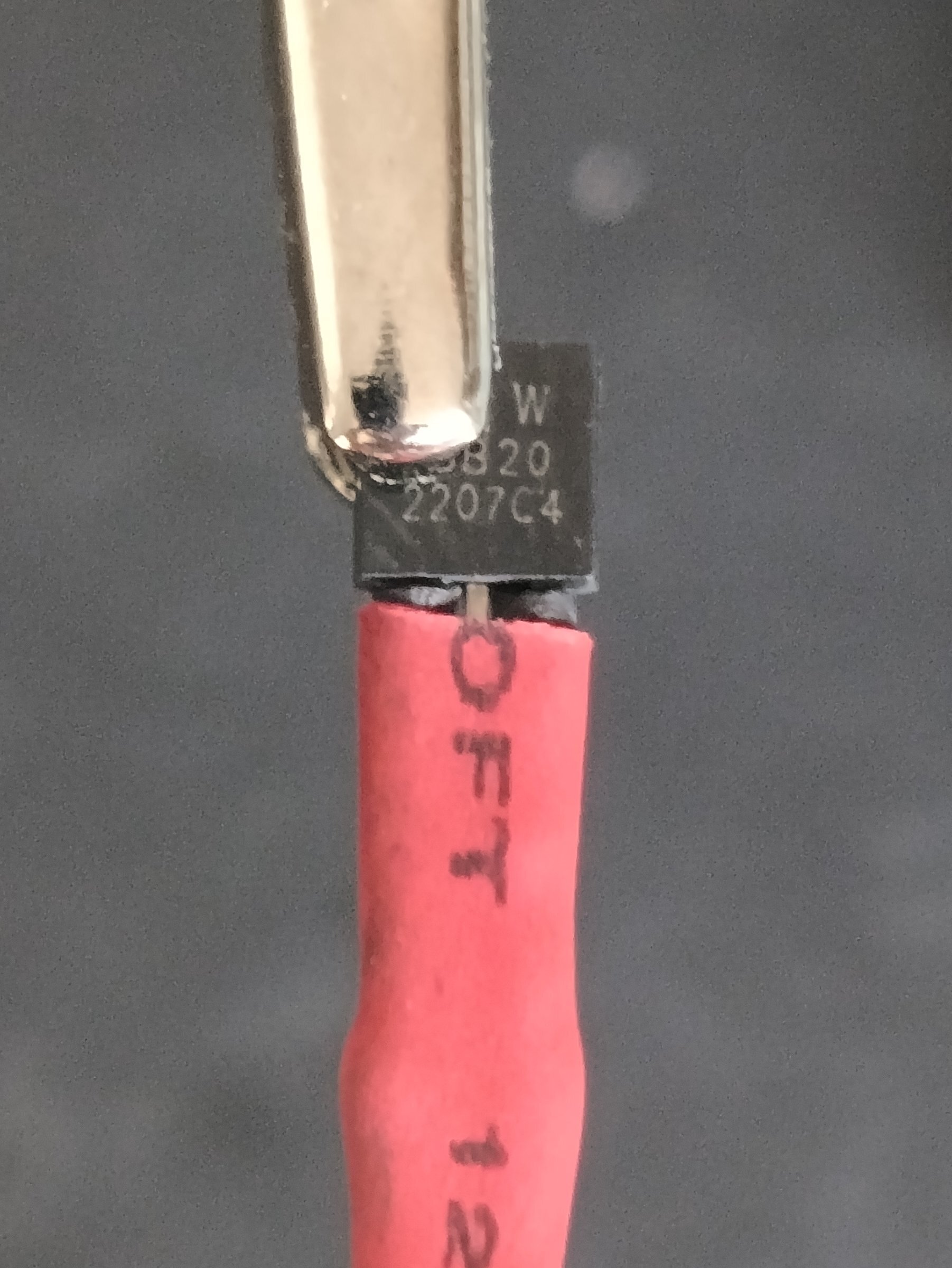

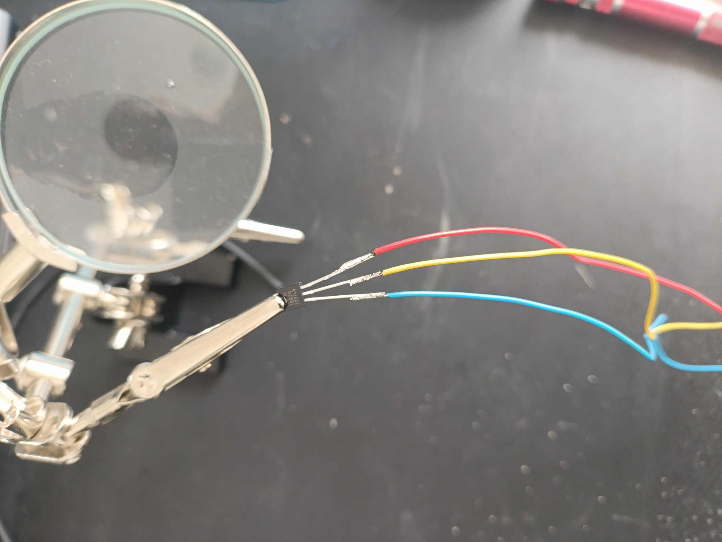

Zaczynam zakładać ogrzewanie, na chwilę obecną zamontowałem cyfrowy termometr.
Godzinę temu, fold napisał(a):
Czemu zdecydowałeś się na cyfrowy?
Bo mierzy temp. poniżej 0°C i ma wysoką rozdzielczość do zrobienia sterowania PID + PWM.
Teraz wpadł mi do głowy pomysł na ewentualny brak wolnych pinów. Skoro i tak tam wsadzasz Arduino to można je podpiąć do ibusa. Przycisk włączania grzania może być wtedy gdziekolwiek w aucie. Oczywiście to będzie wymagało drugiego Arduino. Wtedy tak samo mogą działać łopatki
Można to zrobić na jednym Arduino.
Chociaż masz rację drugie musi odebrać ramkę i fizycznie podać masę żeby przerzucić bieg.

Zaczynam składać grzanie.

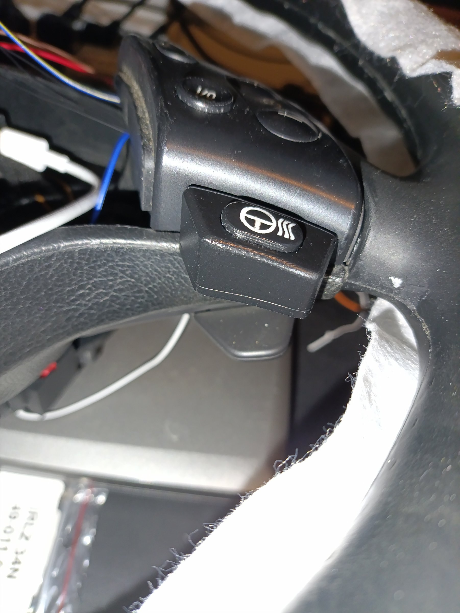

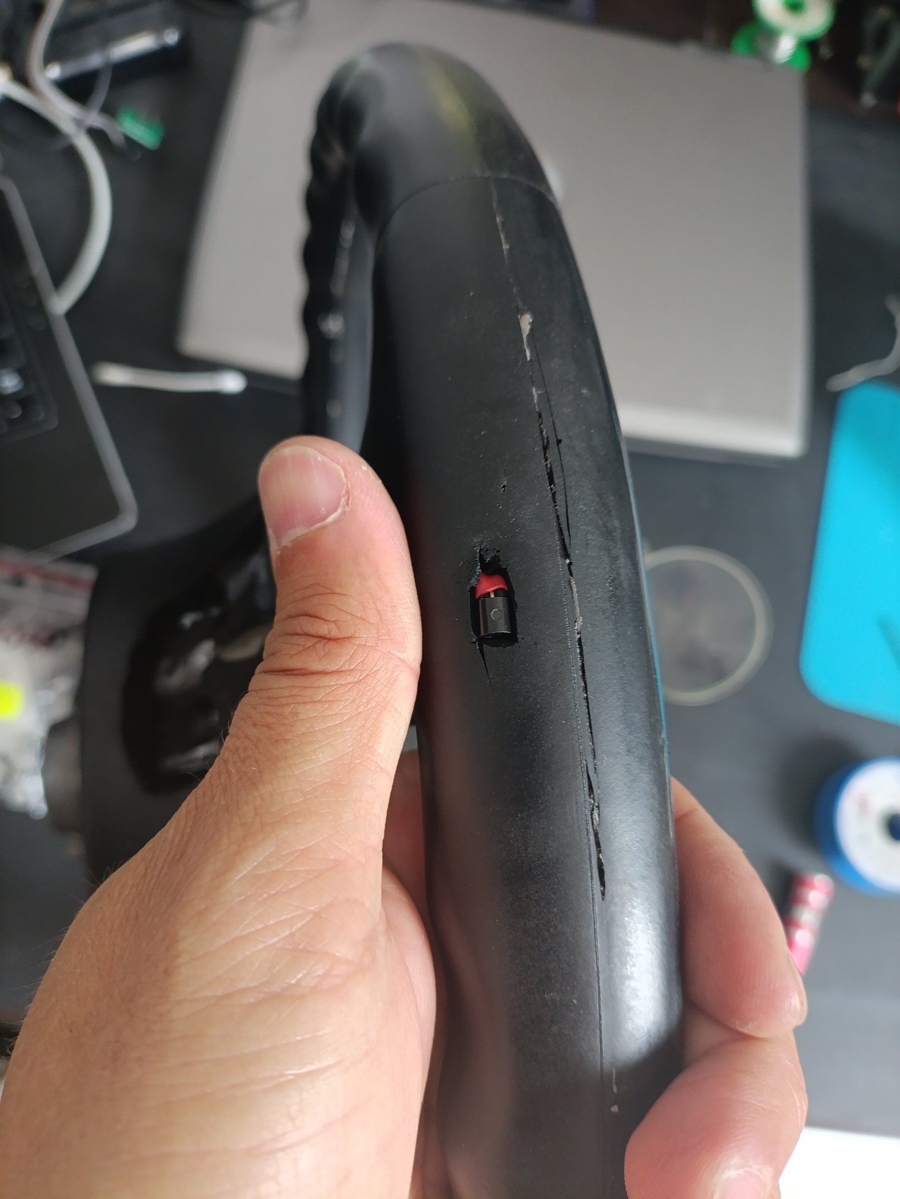

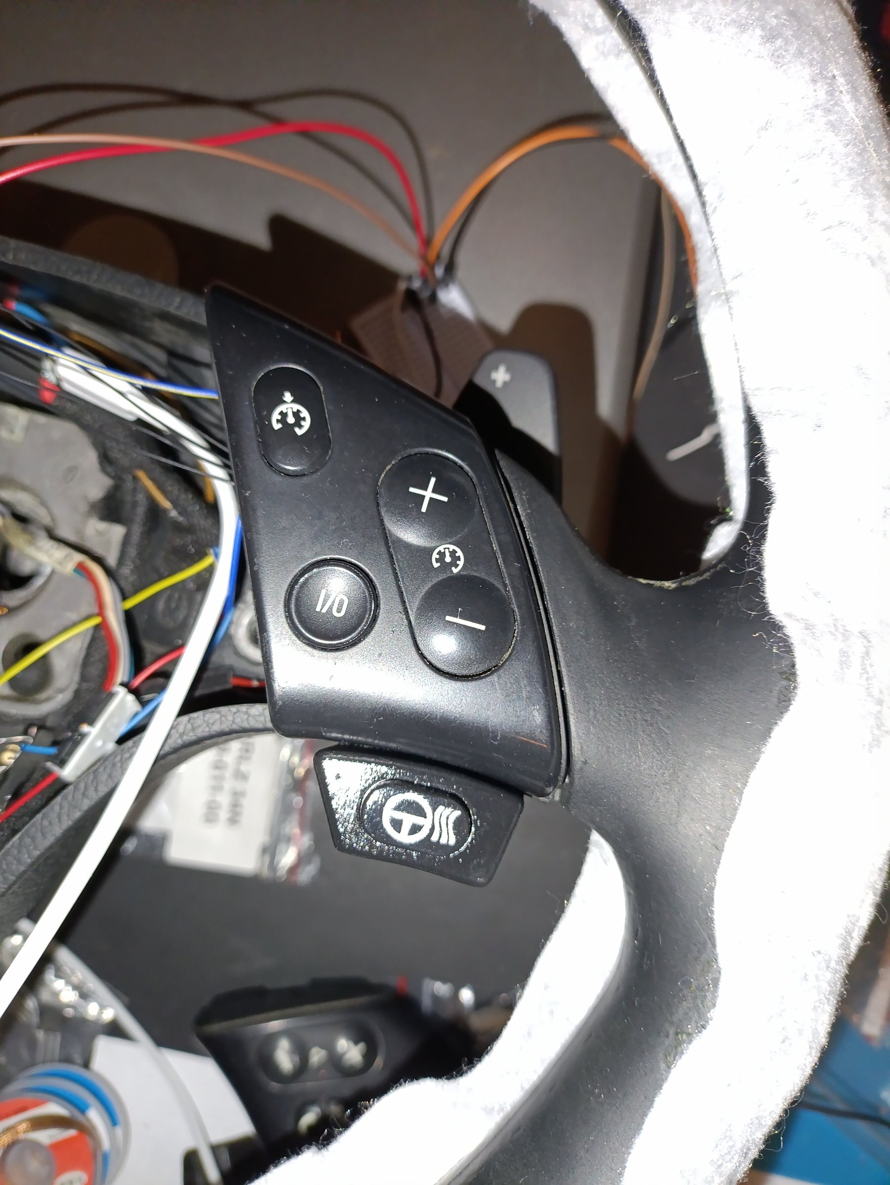

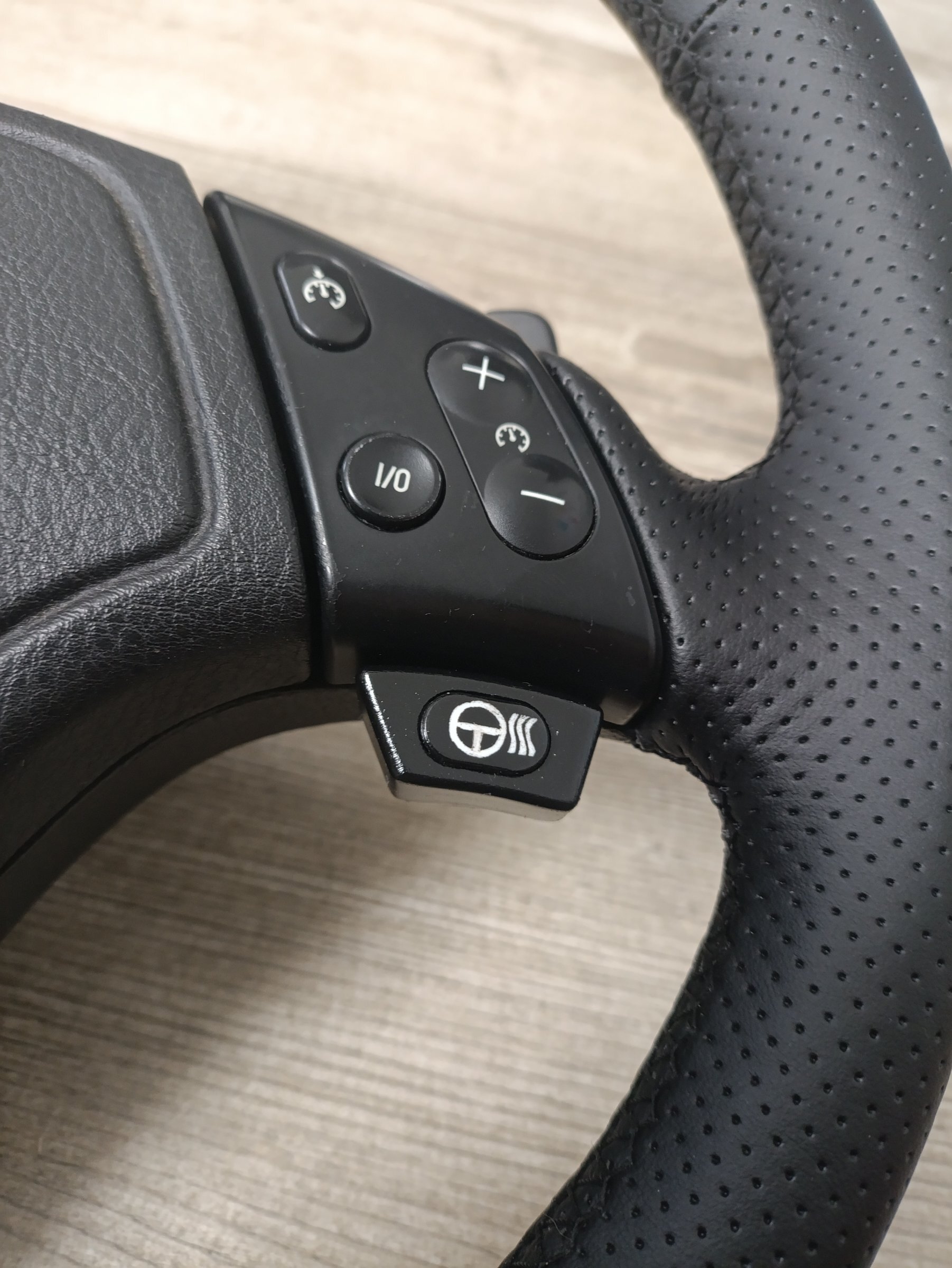

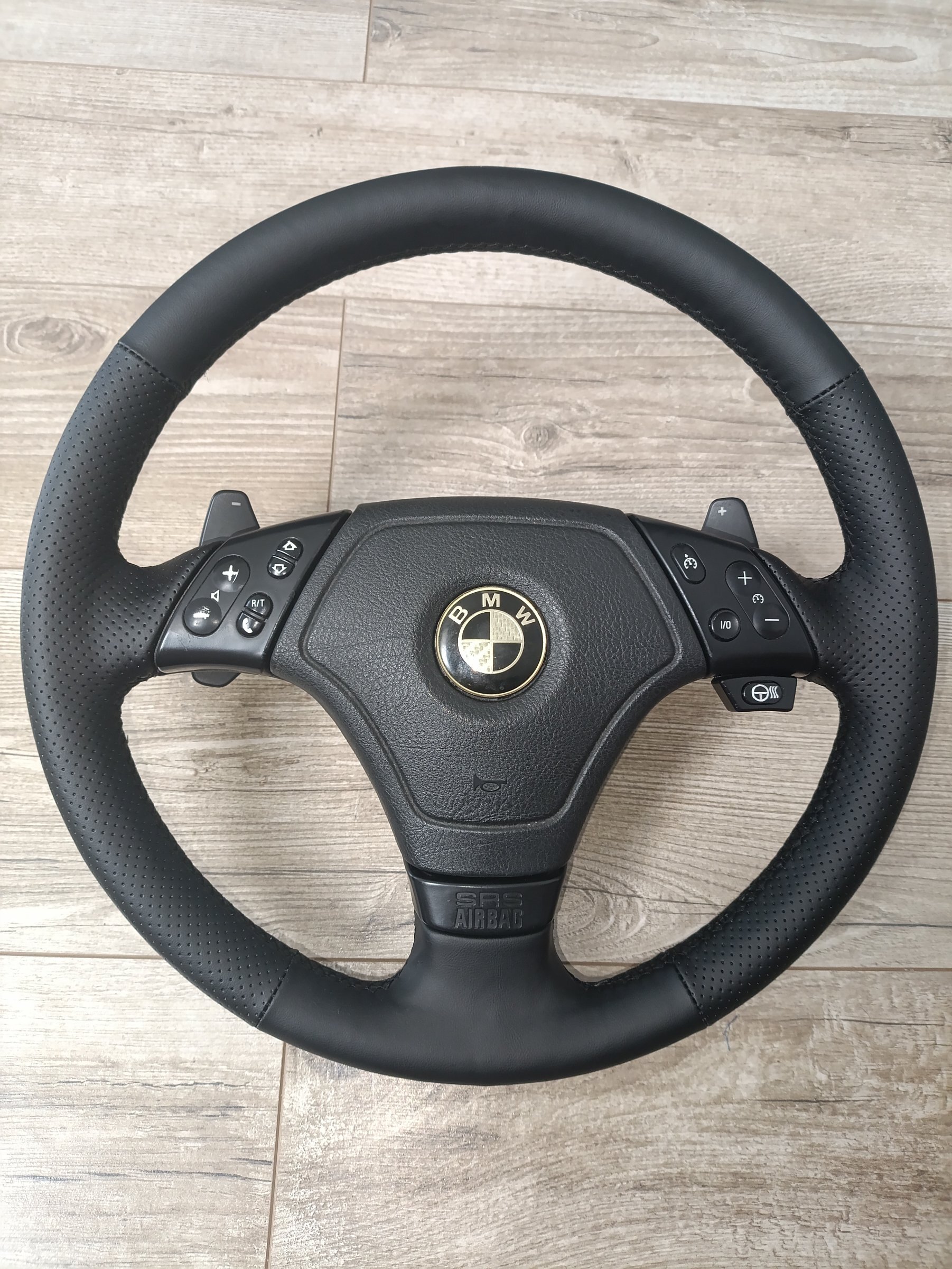

Długo zastanawiałem się gdzie w MFL wpakować przycisk od grzania kierownicy. Jak że nie bardzo pasował to w ruch poszła drukarka 3D i powstało coś takiego:

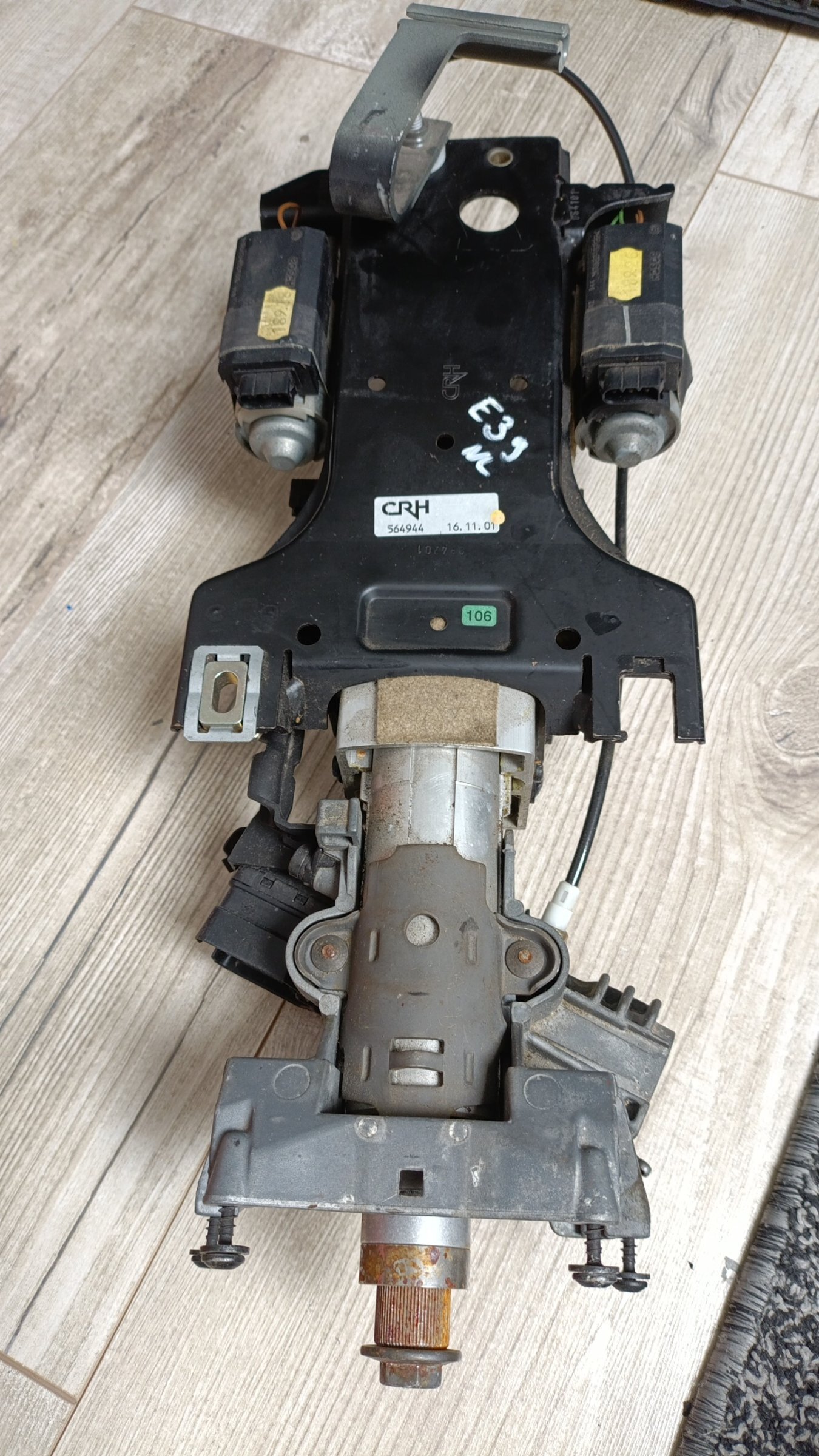

Przyszła naturalna syntetyczna skóra 😉 i elektryczna kolumna.
Edytowane przez szumrak

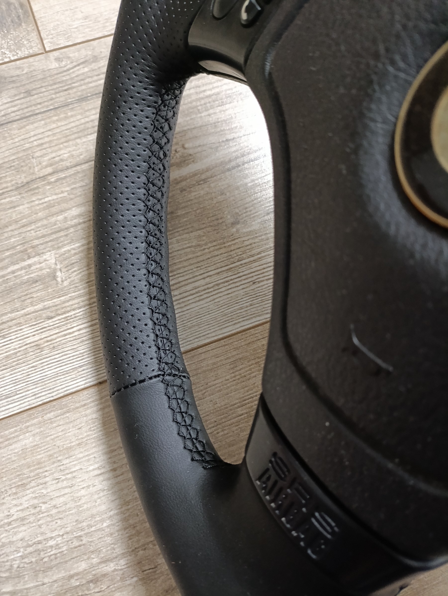

No i zbliżam się do końca tej cudownej modyfikacji:
No, elegancko proszę Pana to wygląda. Widać, że obszywaniem kierownic zajmujesz się na co dzień 😎
Ten dołożony przycisk nie będzie przeszkadzał podczas kręcenia ? Osobiście bym wolał gdzieś dołożyć poza kierownicą, np. X1 ma z boku na kolumnie kierownicy, ale to kwestia gustu.
Chciałem wstawić gdzieś w multifunkcję ale nie było miejsca. Gdybym wstawił go poza kierownicą to brakło by mi pinów w taśmie 😉
Świetnie wyszło. Lapales skórę też klejem żeby się nie przesuwała?
Musiałeś docinać skórę?
Dużo trzeba rozbierać żeby elektryczna kolumnę założyć?
Tak łapałem klejem, trzeba było docinać, jak założę kolumnę to ci powiem.
