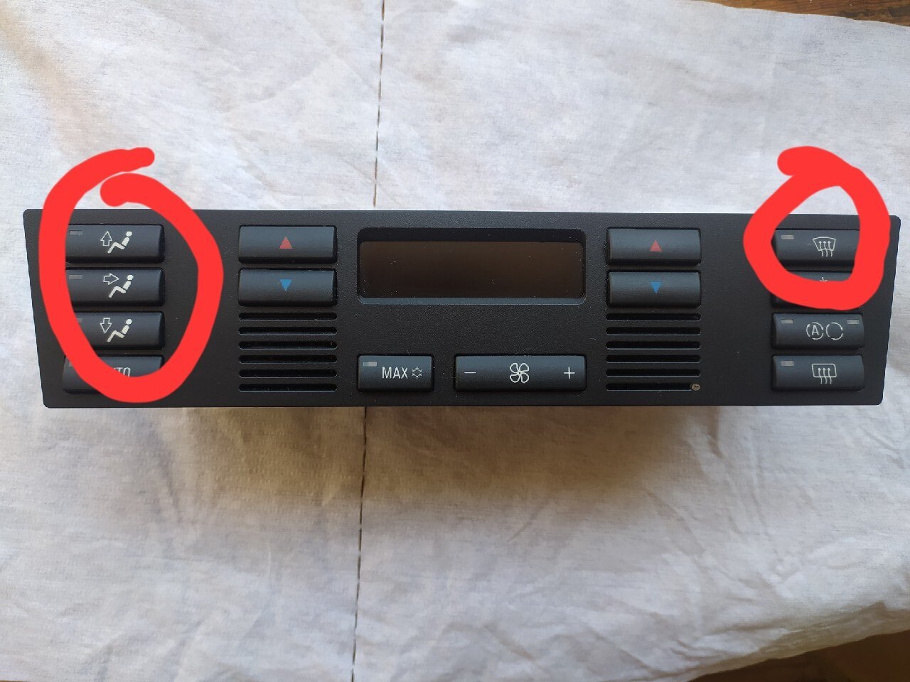

Cześć, chciałem zapytać w czym tkwi problem w moim klimatroniku a mianowicie mam wrażenie, że przyciski mają zamienione funkcje (o ile jest to technicznie możliwe) np. przycisk manualnego nawiewu z przednich kratek uruchamia nawiew na szybę i na odwrot, tak samo przycisk odpowiedzialny za odparowanie szyby uruchamia nawiew na kabinę a nie szybę, z kolei żaden przycisk nie uruchamia właśnie tego zimowego nawiewu na szybę. Gdzie szukać przyczyny? Nie mam możliwości podmiany panelu na inny. Wybaczcie za brak odpowiedniej terminologii ale mam na myśli te przyciski:
Dobrze działa tylko nawiew na nogi i reszta przycisków od sterowania temperaturą czy załączaniem klimy i obiegu
Dla mnie to wygląda jakby silniki od klapek były pozamieniane miejscami, dlatego pytałem czy było grzebane. Pod warunkiem, że panel jest sprawny.
Według mojej wiedzy w aucie nie było nic grzebane, wszystko również powinno być oryginalne, ja osobiście tak już kupiłem i kusi mnie ewentualnie zakupić drugi panel na podmianę i sprawdzenie czy to on właśnie nie szwankuje
