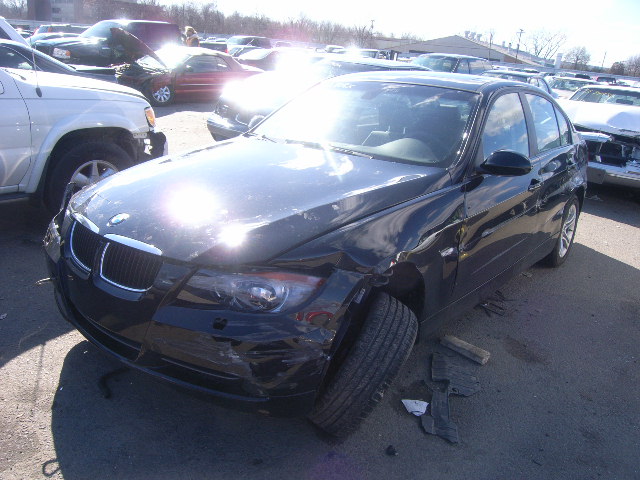

Czyli mógłbyć wzięty rozbity ze stanów i mogli mu wymienić silnik na słabszy, dlatego w vinie je172kw a w dowodzie ma 142 kw..

wałek na roczniku, biedny przedlift ze słabym silnikiem, powypadkowa Amerykanka z autokomisu nawet felg nie założyli jej normalnych tylko najtańsze 16tki... ja bym za nią 40tys nie dał nawet a co dopiero 50
Podjadę dzisiaj tam i ją uświadomię, że jest to rozbitek i jest wart niecałe 40tys. :D
Na 99% nie zmieniali silnika i ma tyle mocy co w VINIE. Najczesciej jest to blad urzędnika rejestrujacego samochód, bardzo częsty w wypadku aut z USA. Bład także częsty gdy auta np. z jedna pojemnoscia silnika miały rózne moce (czeste np w wypadku BMW e90/e60, Subaru).
