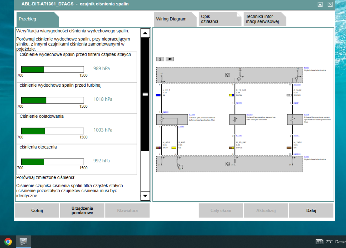

w N57D30C (F10 LCI, m550d, 381ps) ISTA w teście ciśnienia czujników pokazuje mi stałe 500hPa przed DPF (na wyłączonym silniku). Pozostałe 3 czujniki w normie, jednocześnie wg. opisu poniżej max wychylenie powinno być +-20hPa jeżeli chodzi o wszystkie wartości.
Wygląda na to, jakby nie było odczytu z tego pierwszego czujnika. Może ktoś w 550d sprawdzić, czy ma tak samo?

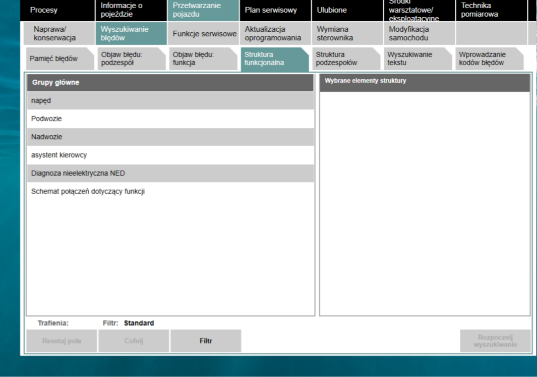

Najlepiej wejść w: Czynności (Vehicle management) > Wyszukiwanie tekstu (Text Search) > wpisać część lub całość nazwy testu abl tzn. "czujnik ciśnienia spalin" ("exhaust gas pressure sensor")
Być może w zależności od wersji ISTA kroki są inne, ale u mnie można to wykonać bez błędów (na wyłączonym silniku).
Operations->Complete identification->Vehicle management->Troubleshooting->Function Structure->Power train->Digital diesel electronics->System, diesel particulate filter->Exhaust gas pressure sensor

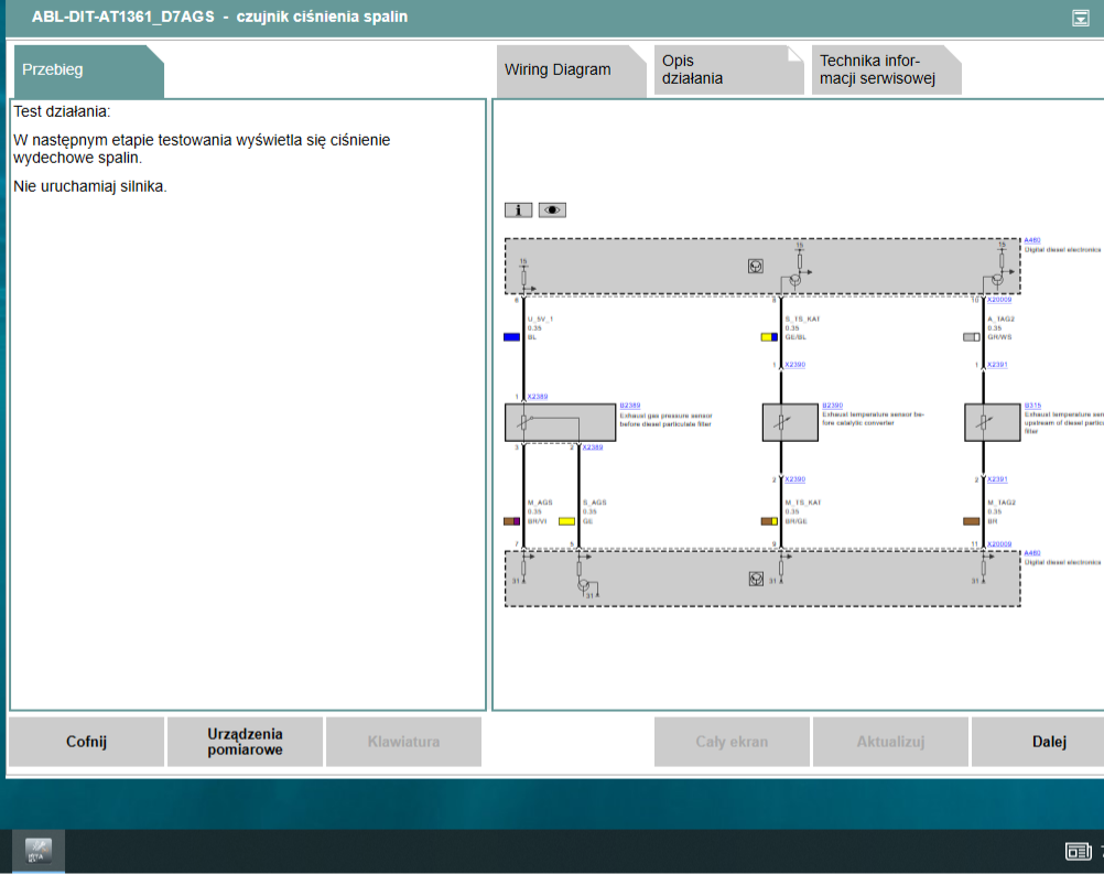

Zakładam, że jeżeli u mnie ten czujnik jest uszkodzony lub sama wiązka, DDE powinien wygenerować błąd (obwód lub odczyt poza zakresem). Nic takiego jednak nie ma, więc myślę, ze to raczej ISTA pokazuje wszystkie czujniki bez względu na rodzaj osprzętu w danym aucie. Najbardziej chciałbym się dowiedzieć, czy ktoś kto ma czujnik różnicy ciśnienia z dwoma wejściami (na schemacie nr 3) też ma to samo (zakładam, że tak, bo jest to czujnik różnicy przed i za, zatem oddzielny czujnik przed nie jest juz potrzebny).
Po odłączeniu czujnika nr 21 ze schematu znika mi odczyt drugiej wartości (czyli ciśnienie przed turbiną), pierwszy nadal zostaje 500hpa.

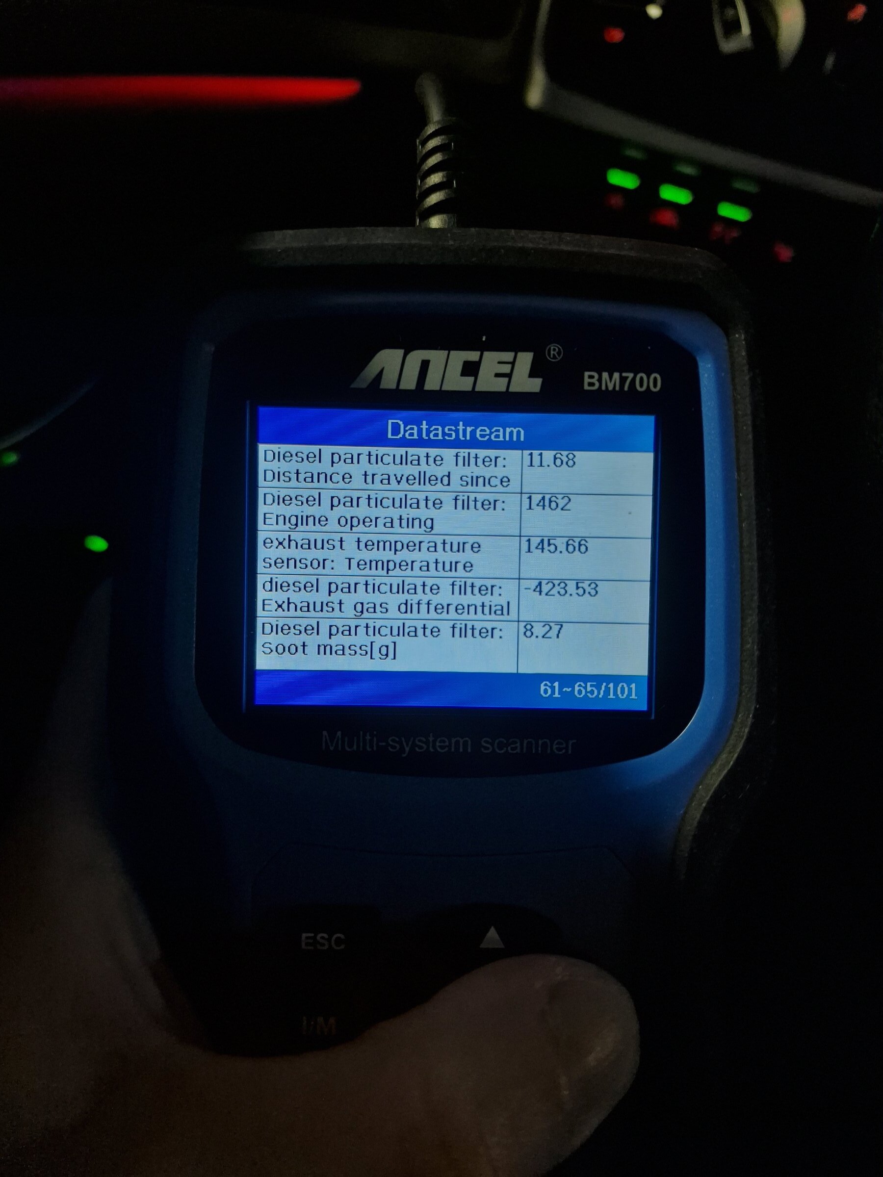

Uszkodzony czujnik   różnicy ciśnienia  nr.4  . Albo coś z przewodami albo wtyczka
Normalnie  pokazuje mi -3.00 hPa   na zapłonie  a gdy   uruchomię silnik  5.00 hPa
Jak  odłączę  czujnik wskakuje na -408.0 hPa

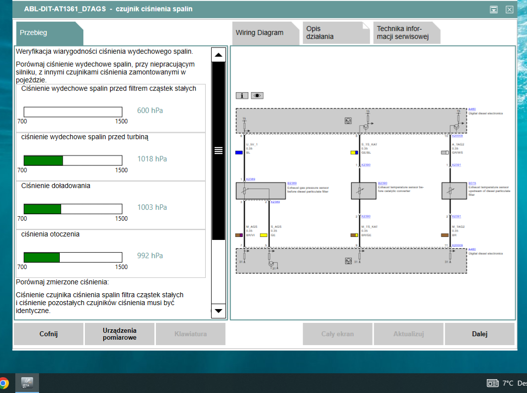

Kilka testów (na zgaszonym silniku):
  1. Oba czujniki (nr 3 różnicowy oraz 21 ciśnienia przed trubiną) podłączone
    ISTA test:
    ista-wszystkie-czujniki-podlaczone-press-test.jpg.a0cc25e505a9b4fa80519ae1665f782f.jpg
    ISTA odczyt aktualnych:
    czyli ISTA pokazuje ciśnienie przed DPF jako 500hpa zarówno w teście jak i w odczycie aktualnych danych (czyli jakby brak odczytu)
    ciśnienie przed turbo pokazuje OK

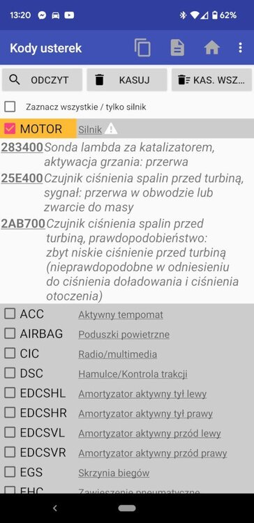

  2. Czujnik ciśnienia przed turbiną (21) odłączony, różnicowy (3) podłączony
    ISTA test:
    ISTA błędy:
    btool odczyty:
    btool błędy:
    po odłączeniu 21 btool pokazuje błąd czujnika przed turbiną (podobnie jak ISTA) ale wciąż pokazuje ciśnienie przed DPF (bo to jest wg. mnie atmosferyczne + skorygowane wsteczne)
    czyli oba programy traktują czujnik 21 jako czujnik ciśnienia przed turbiną
  3. Oba czujniki (3 i 21) odłączone
    tutaj nie ma więszych zmian w odczytach, pojawia się błąd czujnika różnicowego w obu programach a samo ciśnienie różnicowe jest 0
@aramiel123 W teście z ISTA, odłączyłeś czujnik nr 21, wtedy zniknął odczyt przed DPF, zgadza się?
U mnie w ISTA, odłączenie nr 21 powoduje błąd czujnika przed turbiną i taki sam odczyt znika, więc wydaje sie ok.
Ciekaw jestem, jaki masz błąd u siebie, kiedy go rozłączysz (czy jak u mnie przed turbiną czy przed DPF).
Jaką masz wersję ISTA? Ja 4.0.1 (chyba dość stara, postaram się znaleźć coś nowszego i sprawdzę jeszcze raz).
