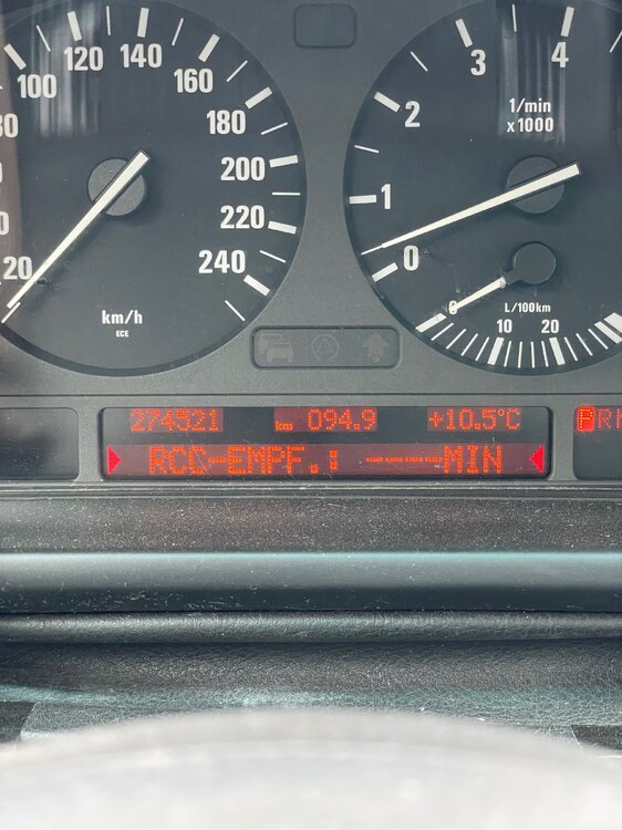

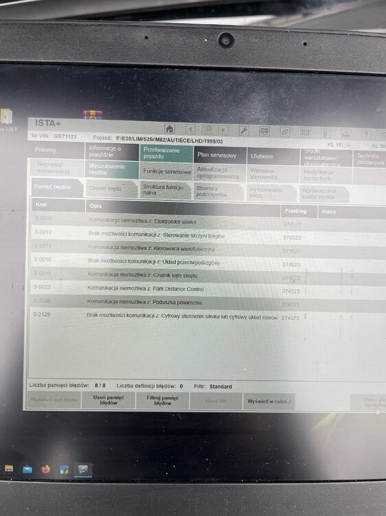

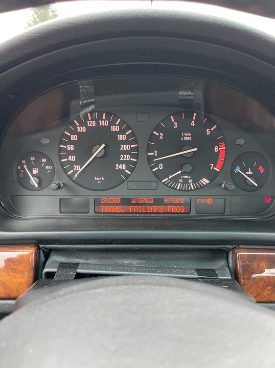

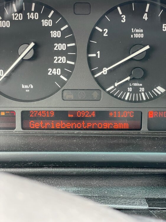

ostatnio odstawiłem auto pod domem wszystko było wtedy ok zero błędów, a rano przychodzę odpalam i wyskakuje mi błąd trans. Failsafe prog., multifunkcja nie działa, świeci się kontrolka poduszek powietrznych i przy otworzeniu lusterka w słoneczku u kierowcy lub pasażera tak jakby odcina zapłon, ponieważ kolumna kierownicza elektryczna idzie do góry radio się wyłącza i zapala się środkowa lampka. Co do skrzyni nie mam zastrzeżeń wszystkie biegi wchodzą i ogonie auto jedzie normalnie. Proszę pomóżcie dobra radą.
Klasyka :classic_biggrin: Do wyczyszczenia lub wymiany, a co, zobaczysz na filmie.
Ja miałem ten komunikat przy spalonym bezpieczniku grzałki termostatu i silnik chodził jak k.pa, objawów kostki stacyjki oczywiście nie miałem. M62tub44.

Nie wtyczka. Chodzi o kostkę stacyjki. Trzeba rozebrać i wyczyścić styki wewnątrz tej kostki. Jak są popalone na węgiel to wymiana.
Tak wiem źle to nazwałem haha. Ale jak to rozebrałem to niby nie wygląda źle ale kupię drugą kostkę i wtedy zobaczę jakie będą efekty
Taki problem jak opisujesz czyli dużo błędów z różnych modułów bedzie np przy braku komunilacji can. Nieszczelna obudowa ECU i wilgoć tez bedzie mieć taki skutek. Chodzi i obudowę pod maska po stronie pasazera
Spalony bezpiecznik grzałki sond też tak potrafi narobić, sprawdź te bezpieczniki obok ECU, są w takim klocku.
Ok sprawdzę też to co napisaliście a przy okazji i tak już idzie do mnie nowa kostka więc wtedy się wszystko okaże
Bardzo dziękuję za wszystkie odpowiedzi ale przyczyną okazała się kostka stacyjki już wszystko jest dobrze poza czujnikami parkowania które zaczęły wariować głównie nie działają a czasem działają
