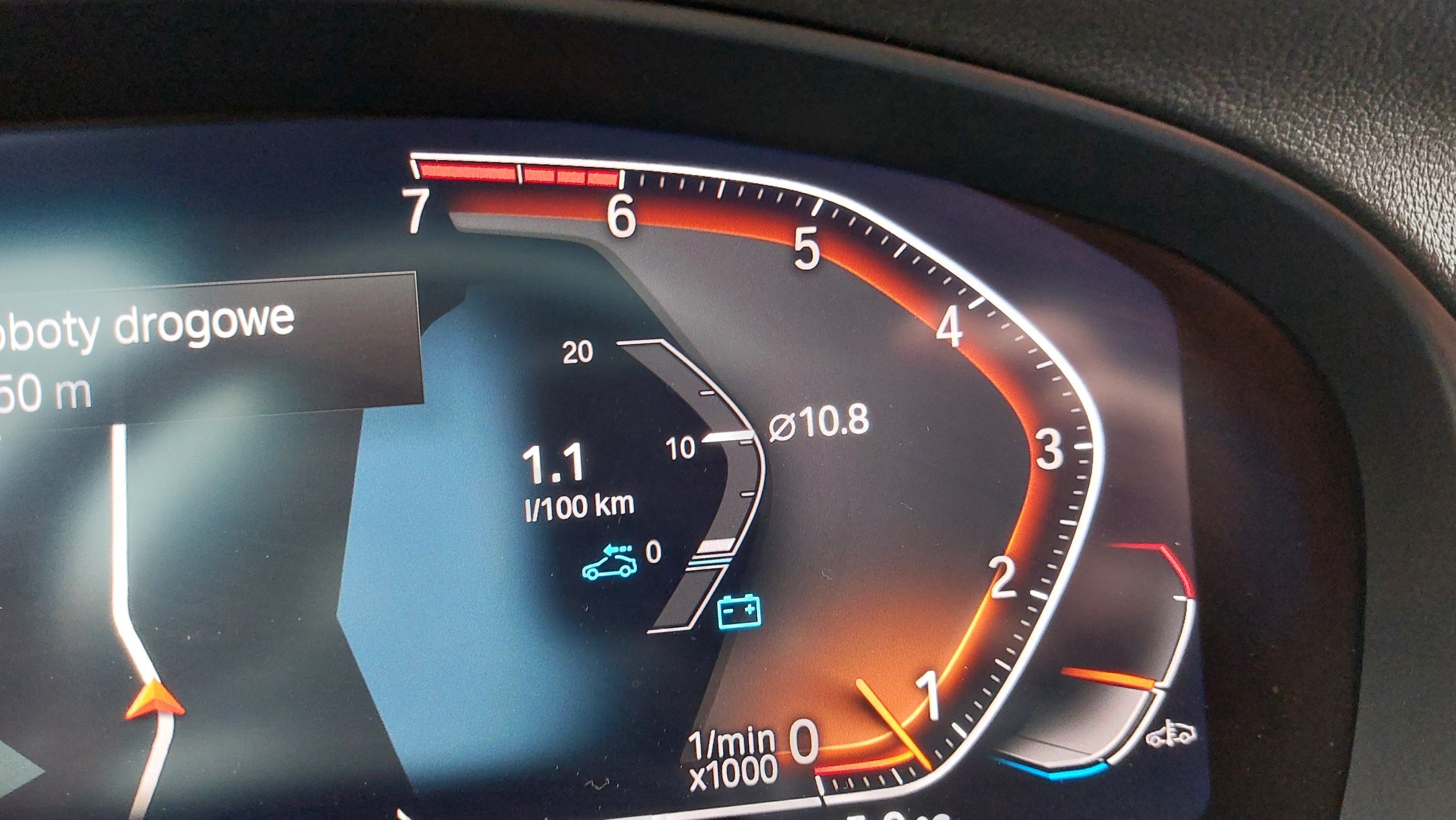

Gdy jedziemy na luzie (automat) po płaskim czy też z górki mamy coś takiego jak na zdjęciu.
Pseudo odzyskiwanie energii jak w elektrykach

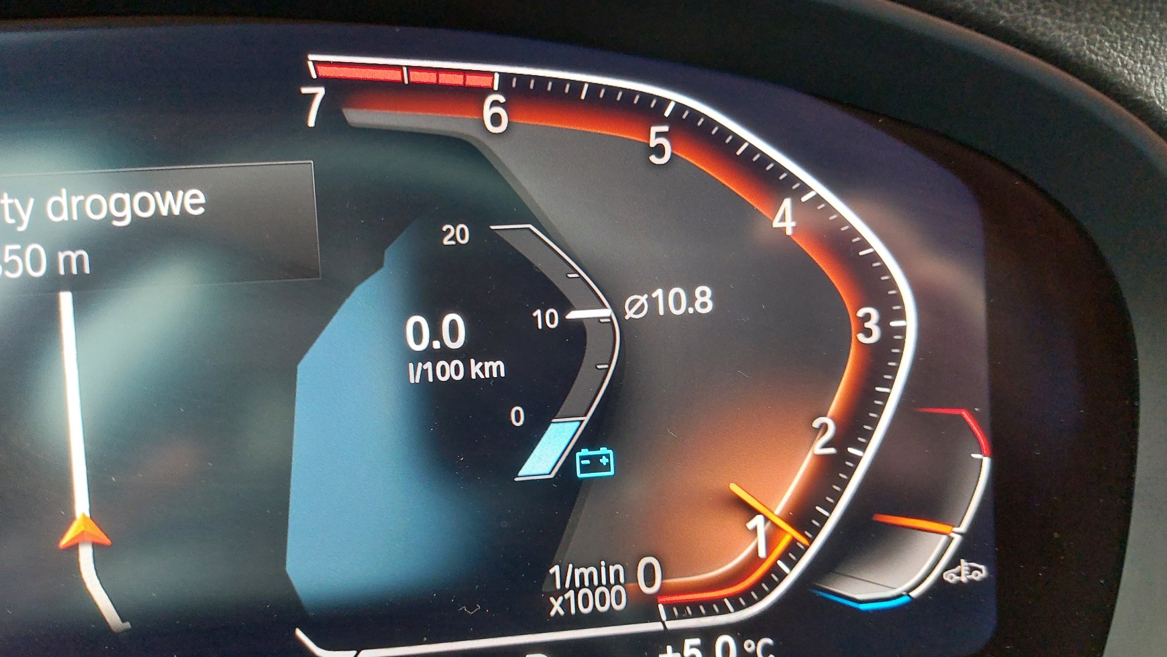

Ale czasem zamiast tego powyżej  mamy to.... Bardzo rzadko to występuje.
Nie wiem od czego to zależy ?
Ma ktoś pomysł czym różnią się dwa warianty?
Oba zdjęcia dzieli kilkaset metrów. Nachylenie podobne. Może zależne od podmuchu wiatru w plecy 😛 ?
Co prawda jeżdżę elektrykiem/kami (oba bez pseudo odzyskiwania energii) 😉 ale u Ciebie:
- ikona pierwsza: aktywne odzyskiwanie energii
- ikona druga: aktywny tryb żeglowania
Aby zadziałał tryb żeglowania (poza tym, że jest aktywowany w systemie) musi być spełniony szereg warunków, m.in. brak poprzedzających pojazdów, odpowiednie operowanie pedałami i styl jazdy (“system detects a calm and smooth driving style”) 🙂 itd. Jest to wyszczególnione w instrukcji.
Ponadto, z tego co kiedyś czytałem, przy zbyt wysokim nachyleniu auto może wyłączyć tryb żeglowania i samoczynnie przejść w tryb rekuperacji - nawet jeśli nic nie naciskasz i nic nie jedzie z przodu.
Edytowane przez Pe.te
To "odzyskiwanie energii" pojawia się, gdy hamujesz silnikiem i nic poza tym nie dzieje się w przypadku silnika spalinowego. Drugie to tryb żeglowania jak Pe.te napisał
