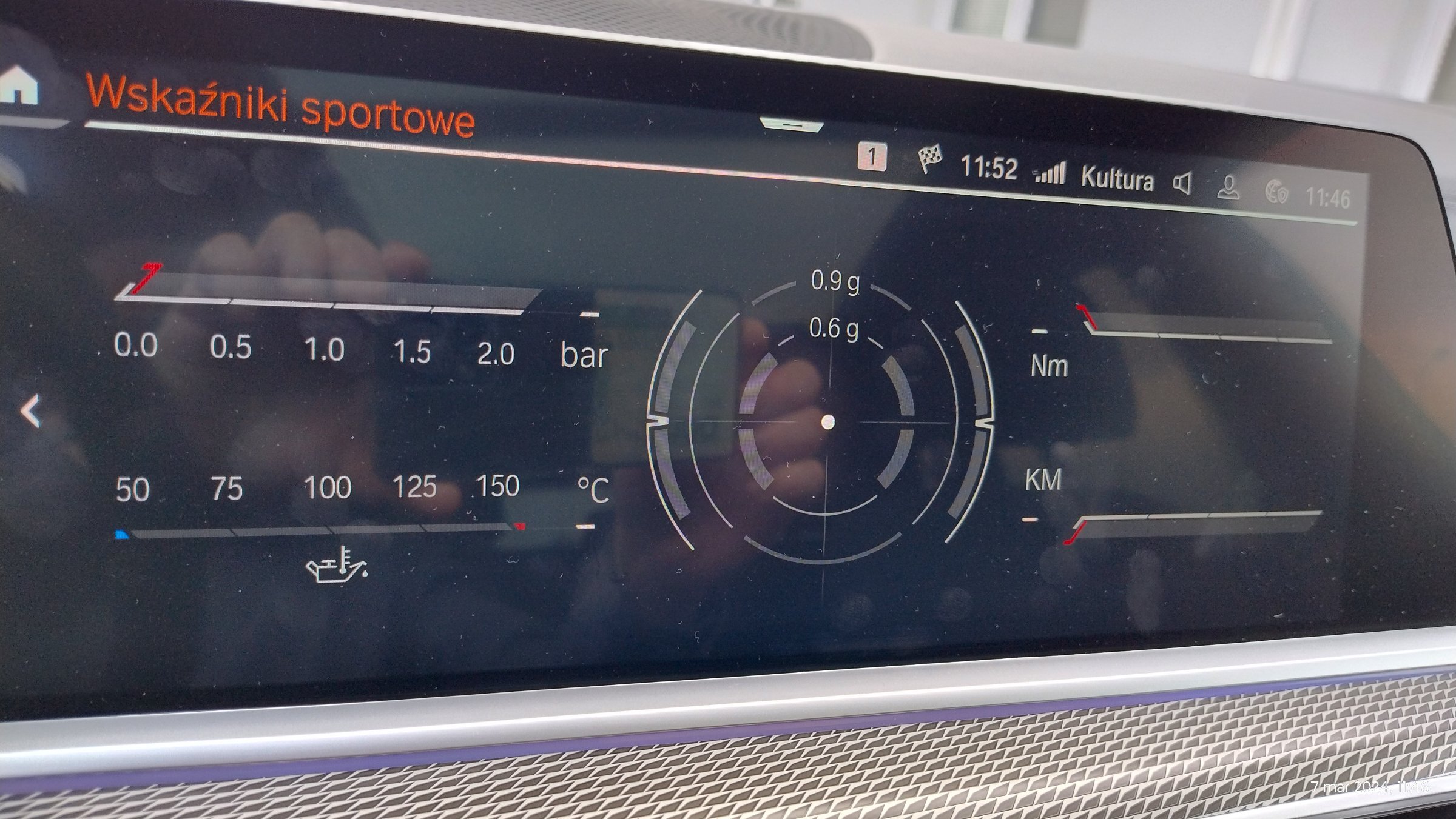

Jest w menu: CAR \ MONITOROWANIE JAZDY \ WSKAŹNIKI SPORTOWE
Zrobiłem test co pokazuje wskaźnik temperatury w wersji G05 40i, może się komuś przyda.
Wskazówka opuszcza pole niebieskie - temp wody 60C, olej 60C.
W połowie do połowy (około 1/4 białego pola)  67C woda, 70C olej.
W połowie wskaźnika: woda 75-95C, olej 89-105C  - gdy już dojdzie wskazówka do połowy, to pomimo wahań temperatury, wskazówka nie porusza się.
Ogólnie spostrzeżenie jest takie, że olej rozgrzewa się w miarę identycznie podążając za temp wody tak do około 70C. Następnie temperatura oleju wyprzedza temp wody. Maksymalna odchyłka nie przekracza 10C.
Wniosek jest taki, że jak wskaźnik temp dojdzie do połowy, to w zasadzie można uznać że olej jest rozgrzany do temp pracy.
To informacja dla tych co nie mają podglądu na temp oleju.
