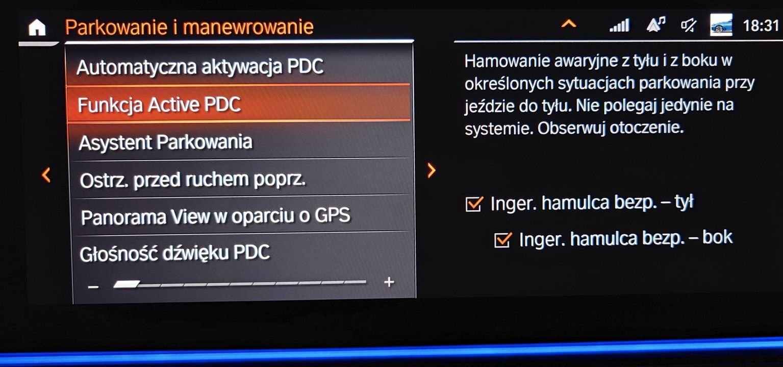

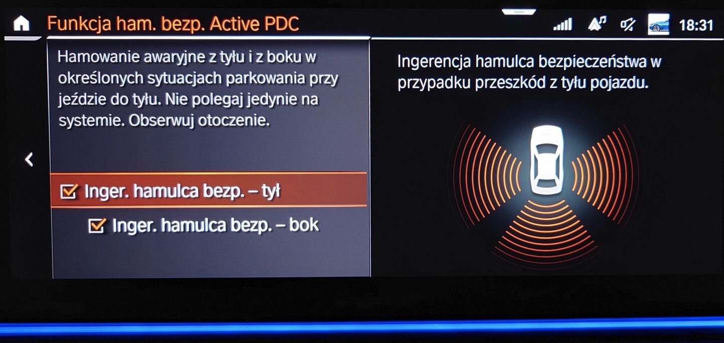

Trzeba to mieć włączone. Zdjęcie znalezione w necie obrazuje sprawę ustawień, nie ma tu nic o dojeżdżaniu przodem (u mnie jest tak samo):
O innych wspomagaczach się nie wypowiem.
Codziennie parkując tyłem do ściany cofam z nogą na hamulcu, ale już przestałem nawet obserwować jak blisko ściany jestem, bo wiem, że system "dociśnie" hamulec jakieś 15-20cm od ściany i zatrzyma mój wehikuł (obym się kiedyś nie zdziwił) 🙂 Także to chyba nie to, że trzymasz nogę na hamulcu. Bo nawet jak trzymasz to system nie pozwoli wjechać w ścianę - im szybciej jedziesz tym gwałtowniejsza ingerencja systemu (przy bardzo powolnym cofaniu jest to bardzo delikatna reakcja). Jest nawet taki filmik na YT gdzie gościu fajnie opowiada o M550i i przy okazji mówi, że systemy w G30 dbają nie tylko o życie kierowcy, ale i o lakier samochodu 😄

Chwilę dziś czekałem w aucie, więc postanowiłem przejrzeć menu i faktycznie ten samohamujący asystent parkowania działa jedynie przy cofaniu i skręcaniu, gdy cofamy, a np. z boku istnieje przeszkoda. Wychodzi na to, że przy jeździe do przodu to nie asystent parkowania hamuje (ale nie sprawdzałem czy wyhamuje przed ścianą 🙂 Przed samochodami i ludźmi hamuje).
