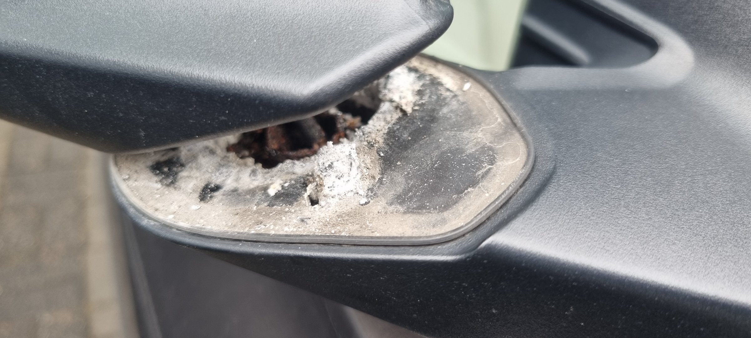

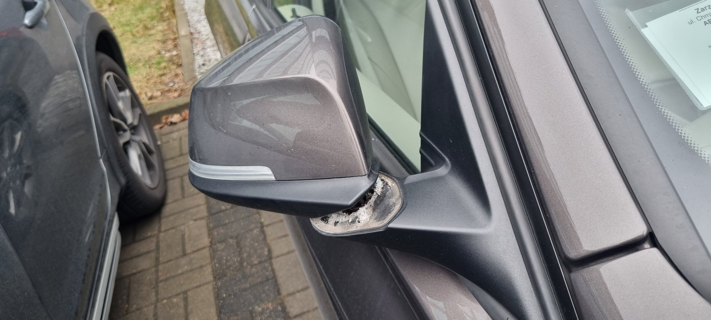

Zaparkowałem w wąskim miejscu, chciałem zamknąć prawe lusterko (ręcznie, bo nie mam zamykania na prąd) i trach. Jak widać wnetrze skorodowało na maxa.
Pękła metalowa rurka (?) wewnątrz obudowy lusterka.
Poradźcie proszę, co mam kupić? Całe lusterko czy tylko ten konkretny element?

Dzięki za odpowiedź. Bardziej myślę o zakupie używanego, tylko sądziłem ze wiecie, czy mozna wymienić samą, metalową cześć / korpus.

Kup uzywke w dowolnym kolorze, najlepiej najtansze, np. bez obudowy, migacza itd itd.
