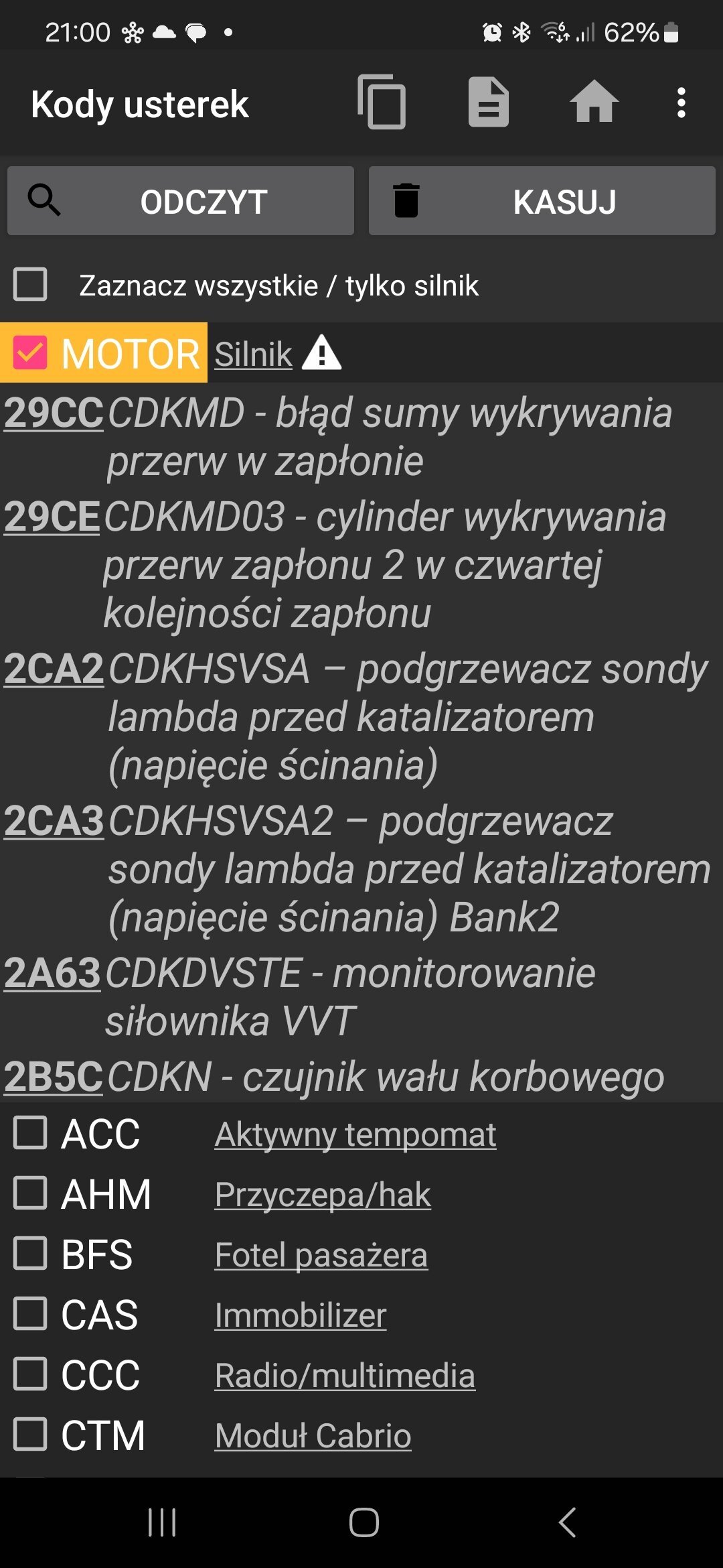

BunnY33 Opublikowano 24 Lutego 2024 Autor Opublikowano 24 Lutego 2024 Wypadanie zapłonu, najpierw zmienie świece i czujnik położenia wału jutro się za to wezmę i sprawdzę czy błąd nadal występuję (mam błąd czujnika wału korbowego dlatego go zmieniam) a jak to wszystko nie pomoże to sprawdzę wtryski czy któryś z nich nie leje. Jeszcze zostają cewki zapłonowe poza wtryskami ale zobaczymy w jednej ze świec albo do dwóch przez uszczelniacz nalało się troche oleju i możliwe że to przez to. Od samego początku miałem problem z adaptacją silniczka valvetronic próbowałem to zrobić przez iste+ kilkukrotnie natomiast bez skutku okazało się że silniczek jest wadliwy i zmieniłem go po czym pojawił się błąd wypadania zapłonu i czujnika wału korbowego ( bład czujnika wału był jeszcze zanim zmieniłem silniczek valvetronica ale nie było problemów z wypadaniem zapłonu)
BunnY33 Opublikowano 24 Lutego 2024 Autor Opublikowano 24 Lutego 2024 To pokazuje bimmertool, autel komputer diagnostyczny również. Błędy dają się usuwać ale po chwili wracają i mryga check engine.

BunnY33 Opublikowano 25 Lutego 2024 Autor Opublikowano 25 Lutego 2024 Zmieniłem 4 świece, podmieniłem cewki, błąd wyskakuje nadal na drugim cylindrze, czy to może być wtrysk?
Zasłużeni forumowicze kkx5 Opublikowano 25 Lutego 2024 Zasłużeni forumowicze Opublikowano 25 Lutego 2024 Nie ma takiej opcji aby to byl wtryskiwacz. Sprawdz czy nie przycisnales kabla sterujacego wtryskiem jak dokrecales pokrywe zaworow. Gdzies cos zle zrobiles podczas wymiany vvt. Jak chodzi na wolnych? Cicho? Stuka cos? Tez jest wypadanie zaplonu? Kiedy sie wypadanie pojawia?
BunnY33 Opublikowano 25 Lutego 2024 Autor Opublikowano 25 Lutego 2024 Wypadanie pojawia się cały czas na cylindrze drugim, przypominam że zmieniłem świece i przemieniłem cewki, wypadanie pojawia sie po dodaniu większej ilości gazu na biegu jałowym wszystko chodzi super ładnie trzyma obroty nic nie wibruje. Natomiast jak na biegu jałowym od razu da sie but w ziemie to słychać że przerywa wręcz brzmi to jak silnik v8 hahahah

BunnY33 Opublikowano 25 Lutego 2024 Autor Opublikowano 25 Lutego 2024 (edytowane) Co masz na myśli mówiąc konik? Ale prawdopodobnie wszystko poszło zgodnie z planem jeżeli chodzi o wymiane silniczka vvt,po zmianie świec jedyne dwa błędy jakie zostały i ciągle się pojawiały po chwilowej przejażdżce to wypadanie jednego lub kilku cylindrow cos w tym stylu oraz wypadanie zapłonu na drugim cylindrze po zeskanowaniu autelem Edytowane 25 Lutego 2024 przez BunnY33 Błąd w słowie

BunnY33 Opublikowano 26 Lutego 2024 Autor Opublikowano 26 Lutego 2024 Dobra, znalazłem rozwiązanie, jest tak zabawne, że aż przykre.. Okazało się że to nie wtrysk, nie świece, nie cewki a.. Nie dopięty przewód z silniczka VVT.. A właściwie dopięty tylko blaszki trzeba było dogiąć bo nie stykało do końca.. Po tym wszystkie błędy znikły. Dzięki kkx za wszelkie porady! Miałeś racje, że to nie wtrysk
