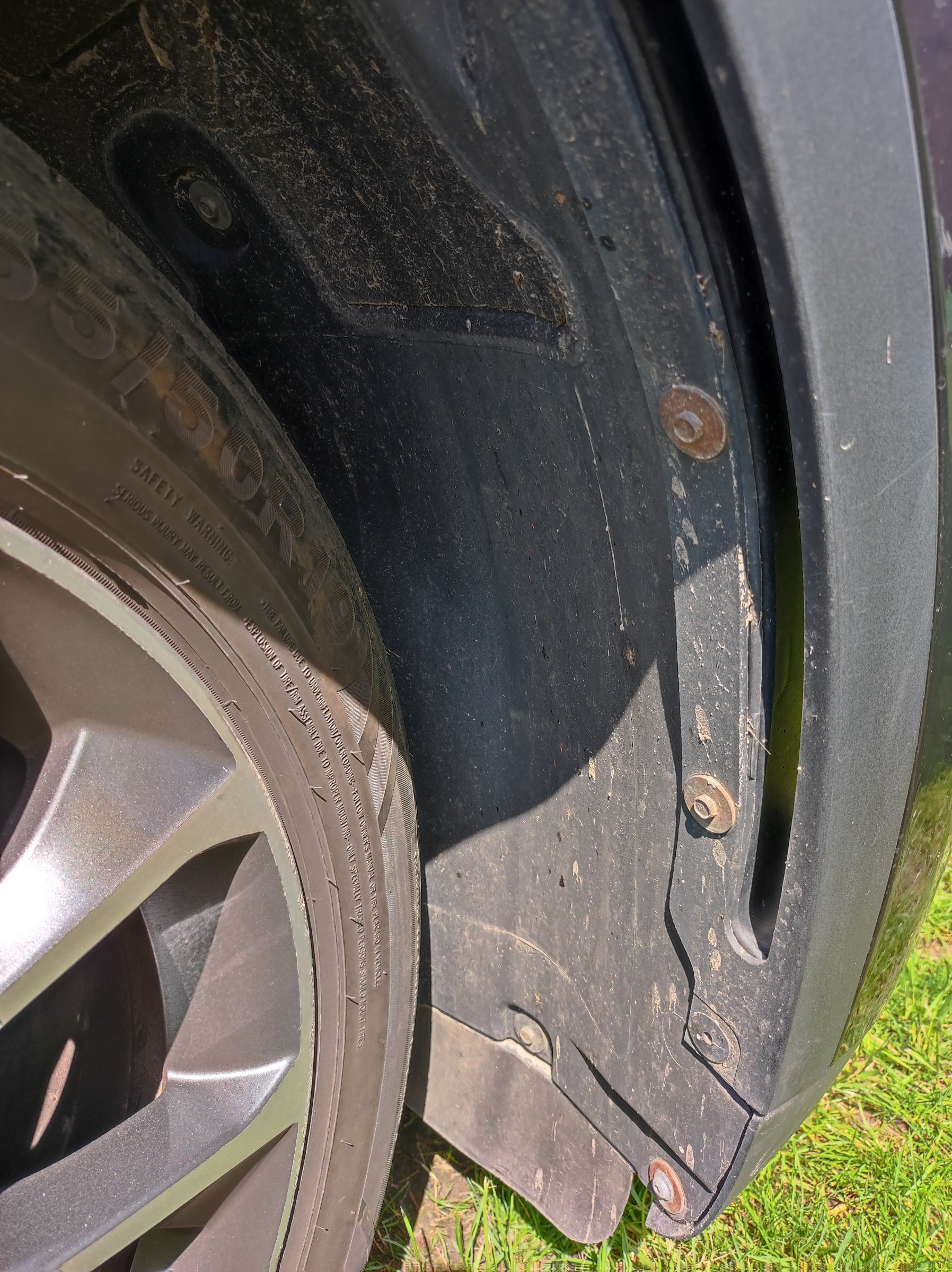

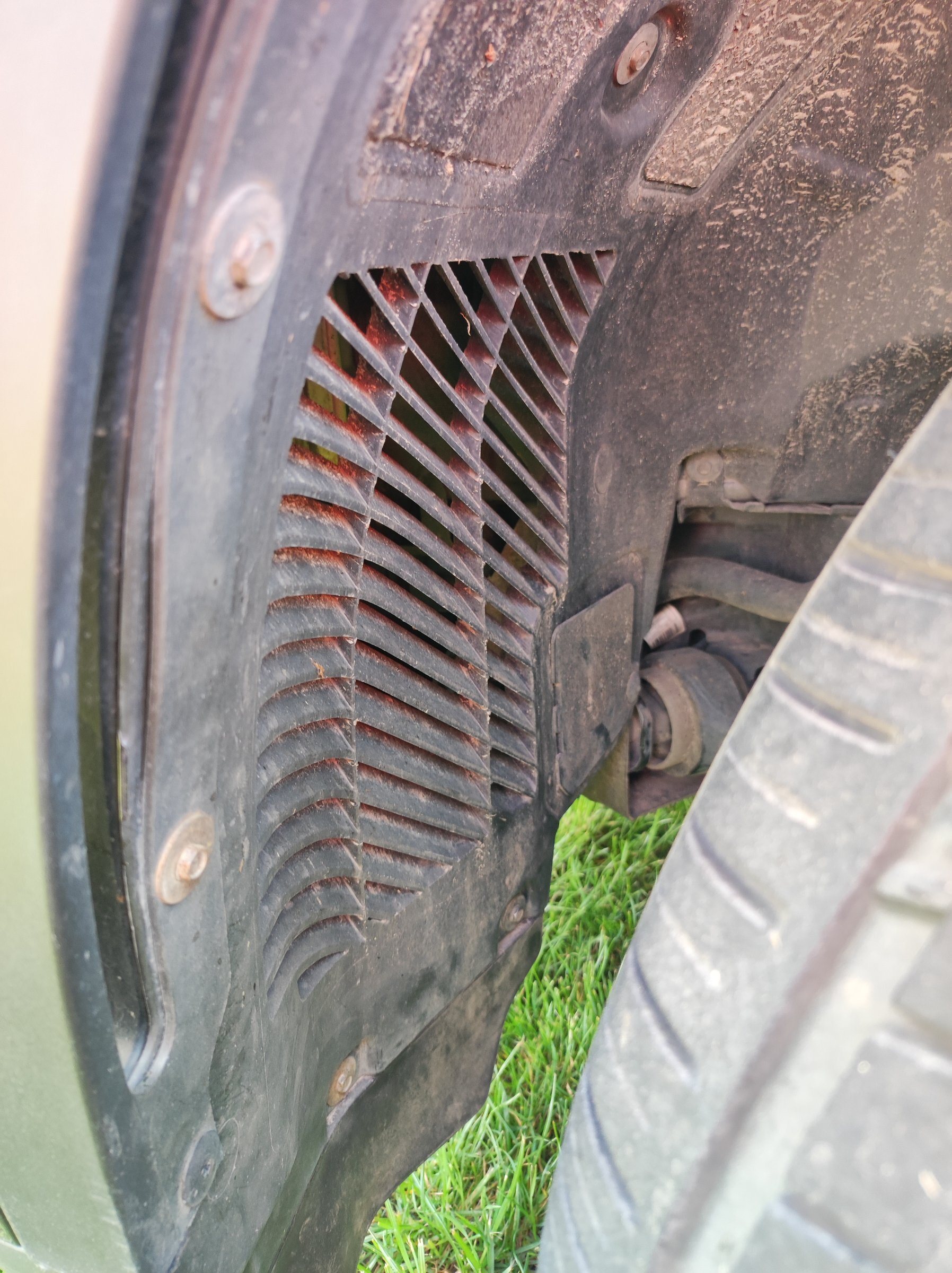

Może być, ale nic na ten temat nie znalazłem, i jest tak zaślepki są oryginalne. Mam silnik B47, 2.0 , 231 KM

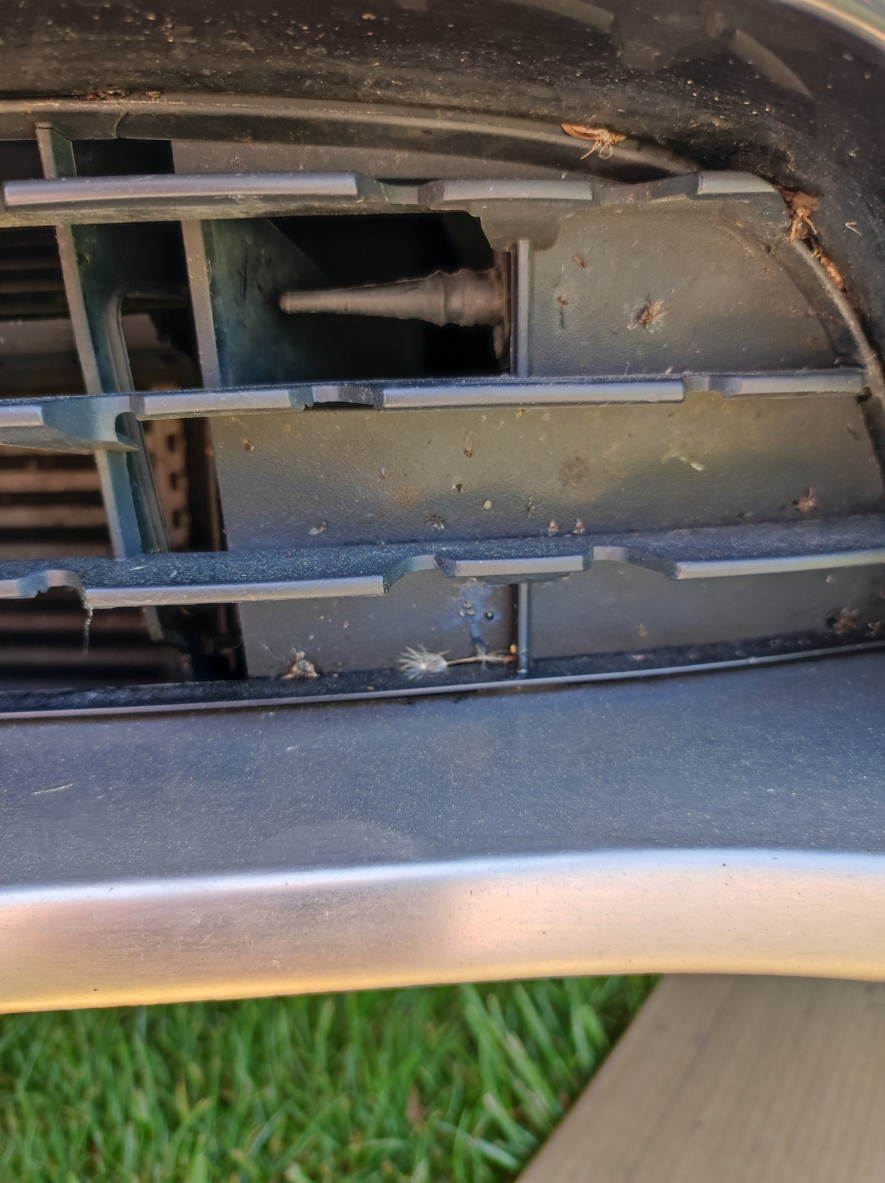

No faktycznie wyglada, ze oryginalnie tego nie masz. Ciekawe, bo dokumentacja BMW nie przewiduje takiego przypadku. 🙂
Ale powiem Ci, ze teraz sobie przypomnialem, ze ostatnio wymienialem zderzak i troche innych pierdol w Mini Countryman i tez miejsce mocowania tego nie zgadzalo sie zbytnio z opisem w dokumentacji. Znalazlem to po dlugich poszukiwaniach. Zobacz w takim wypadku czy nie ma tej dziury gdzies we wlotach powietrza na chlodnice.
