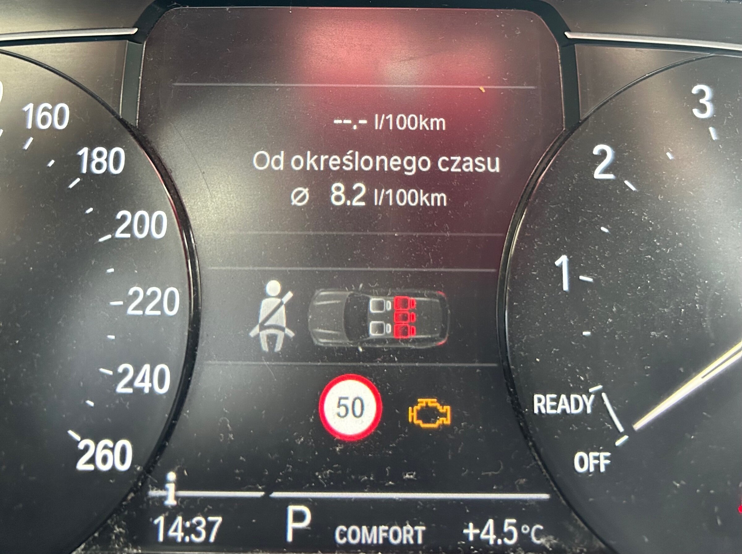

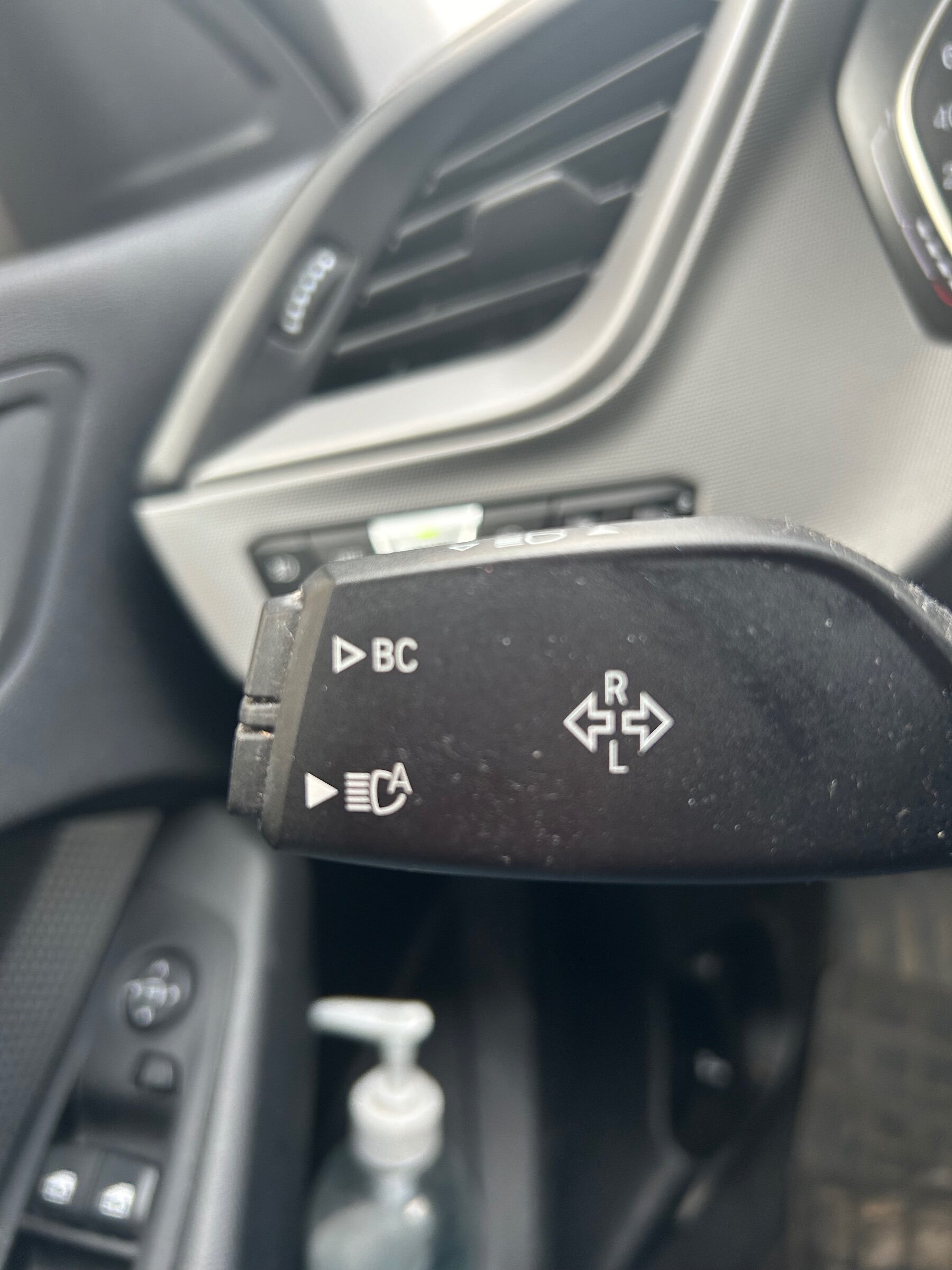

Witajcie. Od jakiegoś czasu mam problem ze zmianą wyświetlanych treści na komputerze między zegarami. Wcześniej lewą manetką mogłem zmieniać tryby, aktualnie to niemożliwe. BMW 118i z 2021 roku, zainstalowany mam soft 07/2021.50. Jak można z powrotem aktywować zmianę wyświetlania? Jak naciskam przyciski na manetce to nic się nie dzieje.
Nie mam tej tzw małej nawigacji, ale na jakimś zagranicznym forum czytałem, że te manetki z BC są awaryjne i ludzie mieli to wymieniane na gwarancji. Taki byl właśnie objaw, że nie działało
U mnie też wymieniona - objawem było wyłączanie adaptacyjnych świateł.
Pewnie tasma pada. To w ogole jest odwieczny problem w serii F. W F20 wymienialem, bo tempomat zglaszal blad jak sie krecilo kierownica mocniej. W F25 zony czasami gasnie w ogole oswietlenie kierownicy i komunikacja z nia. Dzieje sie to rzadko, wiec na razie dalem spokoj. Uzywane nie jest zbyt drogie pewnie, tylko najlepiej sprawdzic, ktory numer czesci jest najswiezszy i taki szukac. Najwieksza szansa, ze bedzie poprawione juz.
