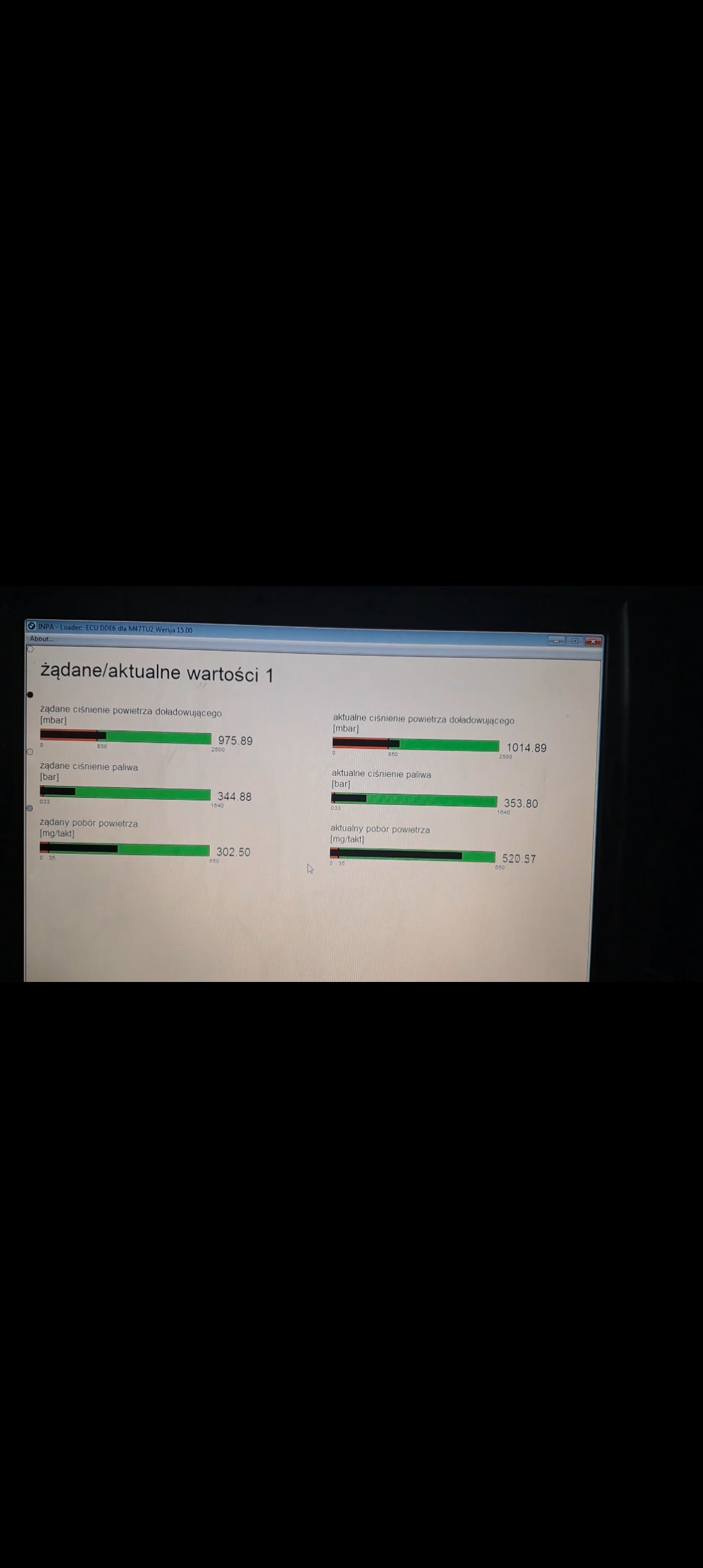

Cześć. Zakupiłem ostatnio e91 320d 163km po podłączeniu inpy i sprawdzeniu parametrow przeplywki  wartości żądane i aktualne nie pokrywają się, żądane ponad 300mg a wartość aktualna ponad 500mg, więc zmieniłem przepływke na oryginalna bosch zrobiłem adaptacje zerowanie ustawień, w parametrach nic się nie zmieniło. Duże zużycie paliwa 13 litrów miasto
Taka wartość przepływu wskazuje na zamknięty/ nie otwierający się egr. Zdejmij rurę dolotową i zobacz czy otwiera się egr. Jeśli nie to sprawdź wężyk podciśnienia dochodzący do egr oraz zaworek sterujący. No chyba, że ktoś wyłączył egr programowo. Jakieś błędy??

EGR jest całkowicie zdemontowany zastąpiony rura, wyprogramowany z ECU. Błędów brak
