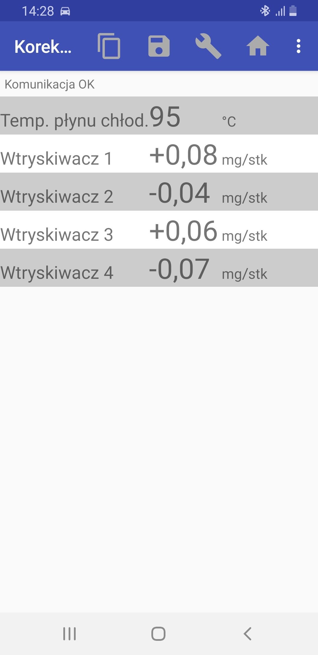

Auto mam od roku ,jedna wymiana oleju za mną u zlałem 5.1 litra a zalałem 5.2 wymiana po 9 tyś.Silnik odpala bez zająkniecia nawet jak było -20 i zaraz chodzi równo .Korekty też wyglądają ok
U mnie bez zmian. Zero błędów w ECU. Wtryski korekty b.dobre, czuniki powymieniałem, kolektor, dolot EGR wyczyszczone, nowe klapy wirowe. Jedyne co zauwazyłem to przy minusowej temperaturze zewnętrznej mam zamknięty EGR (parametr w btool - wysterowanie EGR 0%)  i wtedy w mieście co 250 a po autostradzie od wypalnie do wypalanie 400km więc fajnie. Jednak jak tylko temperatury dodatnie to zaczyna się jazda 😞. Jeszcze zrobię test przelewowy wtrysków (jednak nie podejrzewam spalanie w trasie mam 5,5 l w mieście 6,2l max 6,5 na 100km).

Podstawowa zasada wielokrotnie powtarzana na forum - KOREKTY WTRYSKOW NIE SWIADCZA O ICH STANIE.
Jezeli przyspieszenie katowe walu jest prawidlowe ( dobra kompresja w cylindrze), to komputer nie bedzie wprowadzal zadnej korekty, a wtryskiwacz moze lac, podciekac. Nie wiem na ile miarodajne sa testy przelewowe, ale wiem ze najlepszy i zero jedynkowy test to wyciagniecie wtryskiwaczy i wrzucenie ich na stol. Samo wyciagniecie wtryskiwaczy nie jest strasznie skomplikowane.
