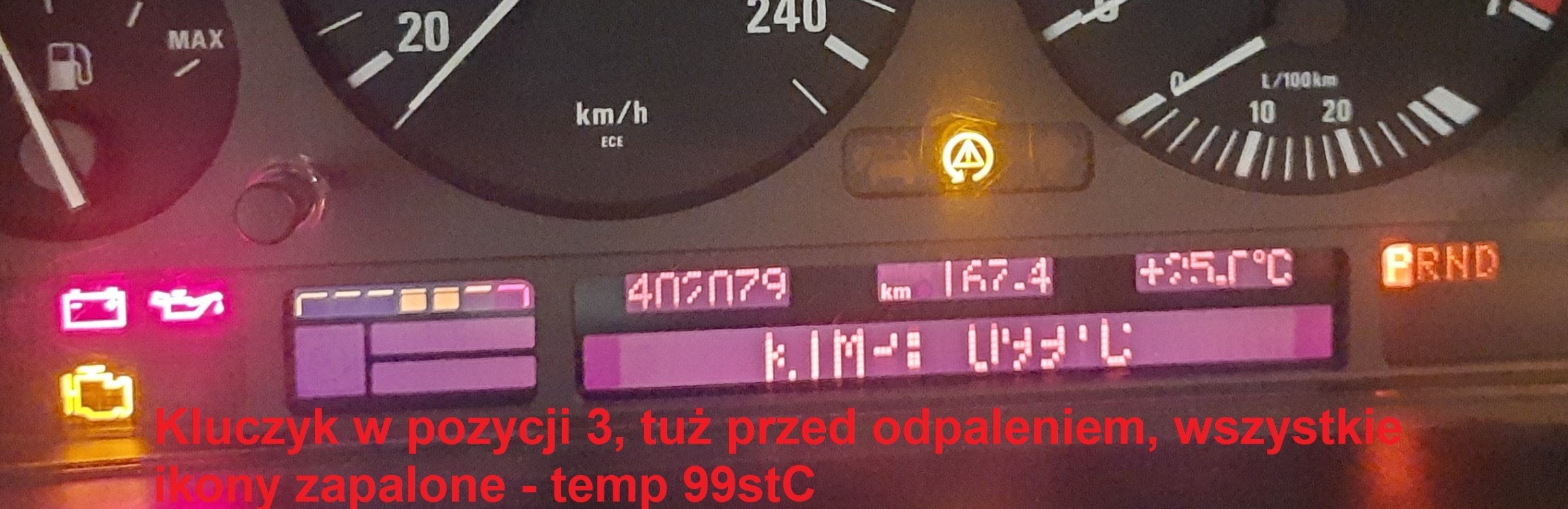

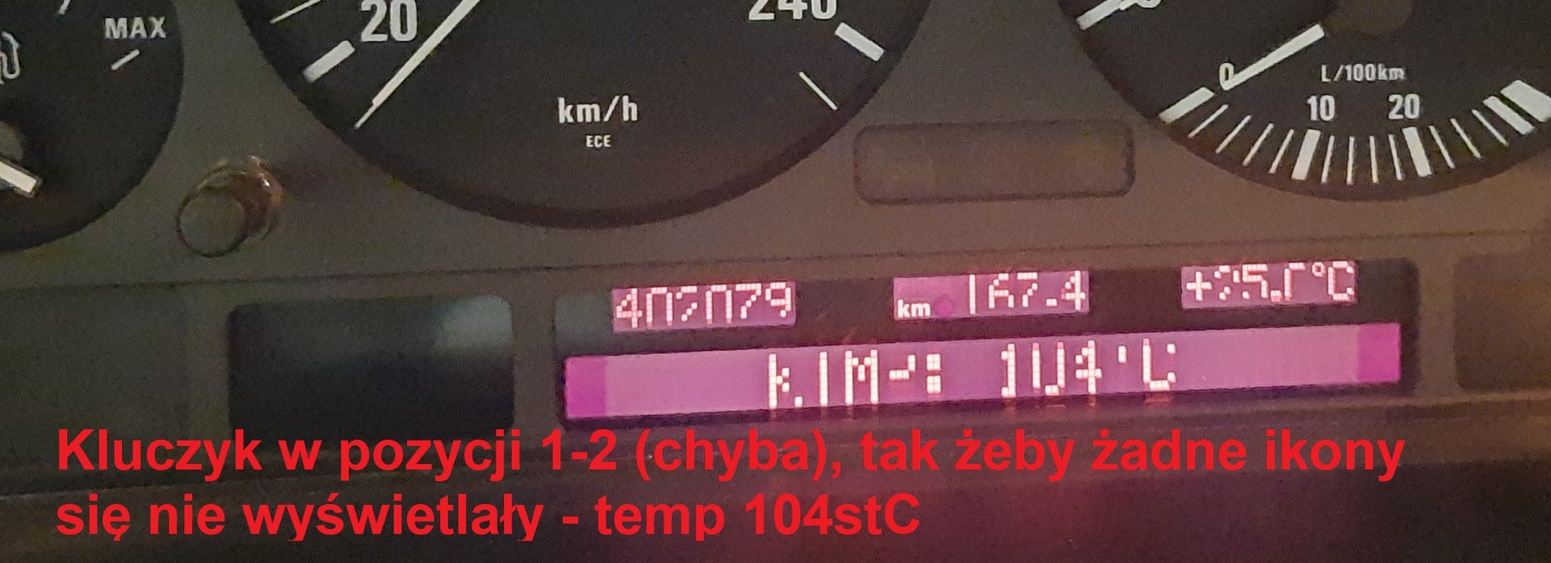

No i miałbym kolejne pytanie.
Temperatura KTMP - test nr 7. Samochód zatrzymany po jeździe.
Kluczyk przekręcony w stacyjne do poz. 2 - tak żeby żadne ikony się jeszcze nie zapaliły i na wyświetlaczu temperatura 104stC.
Jak tylko kluczyk przekręcę w poz. 3 - tak żeby wszystkie ikony się zapaliły temperatura przeskakuje od razu na 99stC.
Jak znów ruszę kluczykiem  w poz 2, ikony gasną temp przeskakuje na 104stC.
I mogę sobie tak kluczykiem przekręcać i temperatura skacze.
..., a wtedy po uruchomieniu silnika ile pokazuje ?
Po uruchomieniu silnika pokazuje tą samą temperaturę co z pozycji "3 tuż przed odpaleniem, kiedy palą się wszystkie ikony", czyli 99stC.
Oczywiście w trakcie jazdy temperatura zmienia się / oscyluje w zakresie 95-99stC.
Jak silnik jest zimny i odpalę samochód i włączę test nr 7 i silnik się rozgrzewa to temperatura rośnie ładnie.
Jeszcze uściślę to "skakanie / zmianę" wartości wyświetlanej temperatury przy przekręcaniu kluczyka z poz. 2 do poz. 3. Widać, że komp pokazuje inną temperaturę. Od razu wskakuje nowa wartość, nie to, że powoli wzrasta i powoli spada. Od razu po przestawieniu kluczyka w inną pozycję wskakuje inna wartość 99stC - 104stC.
Ta wartość 104stC po zgaszeniu silnika i przełączeniu kluczyka z poz 3 do poz 2 też mi wzrastała powoli z wartości +/- 97stC do 104stC. Przechodząc po kolej wszystkie wartości: 98, 99, 100 ..... 104. A w pozycji 3. stanęła na 99stC

Pobawiłem się wskazaniami testu nr 7 (temperatury KTMP) ze względu na położenie kluczyka w stacyjce i jest tak:
Po zakończeniu jazdy i wyłączeniu silnika temperatura jaką pokazuje test nr 7:
  • w pozycji kluczyka 3 wskazywana temperatura nie zmienia się. Pozostaje cały czas taka sama przy jakiej silnik został wyłączony, np 97stC, tak jakby zamraża się i pokazuje tylko ostatnią wartość na jakiej silnik pracował.
  • natomiast kiedy mamy przekręcony kluczyk do pozycji nr 2 to temperatura się zmienia - rośnie. U mnie wzrosła do 105stC i się zatrzymała a po dłuższej chwili zaczęła spadać.
Można przestawiać kluczyk w stacyjce i "podglądać" obie wartości i są to cały czas wskazania KTMP.
