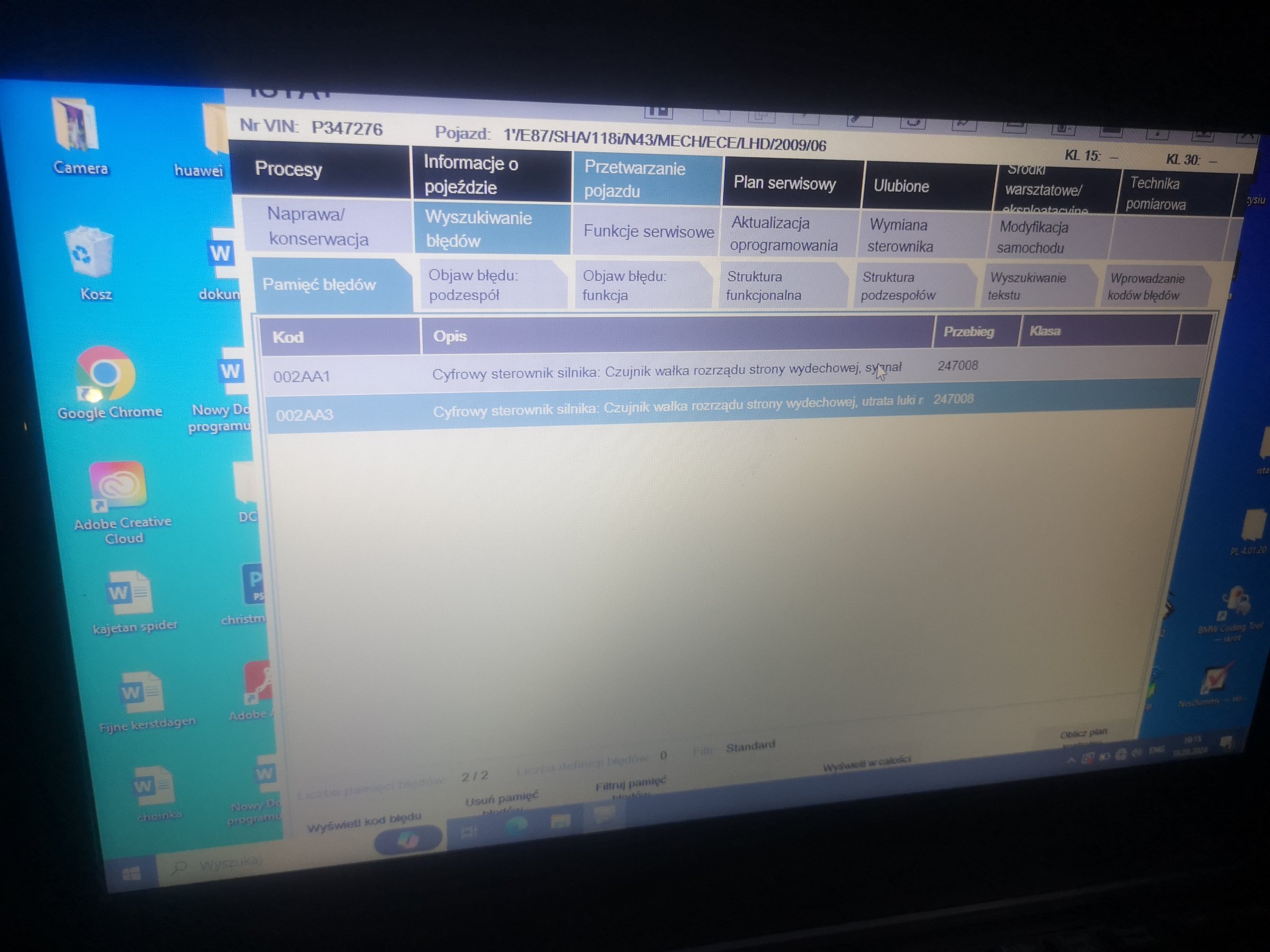

Byłem na u znajomego  2 wtryski leja 1 ,3 ale pojawiły się  kody błędów 0030E9 i 0030EA Doszliśmy do tego że lejące wtryski uśmiercili nox. Pytanie czy po wymianie wtrysków i nox kat się zregeneruje.
Błąd 002AA1 po skasowaniu niewraca

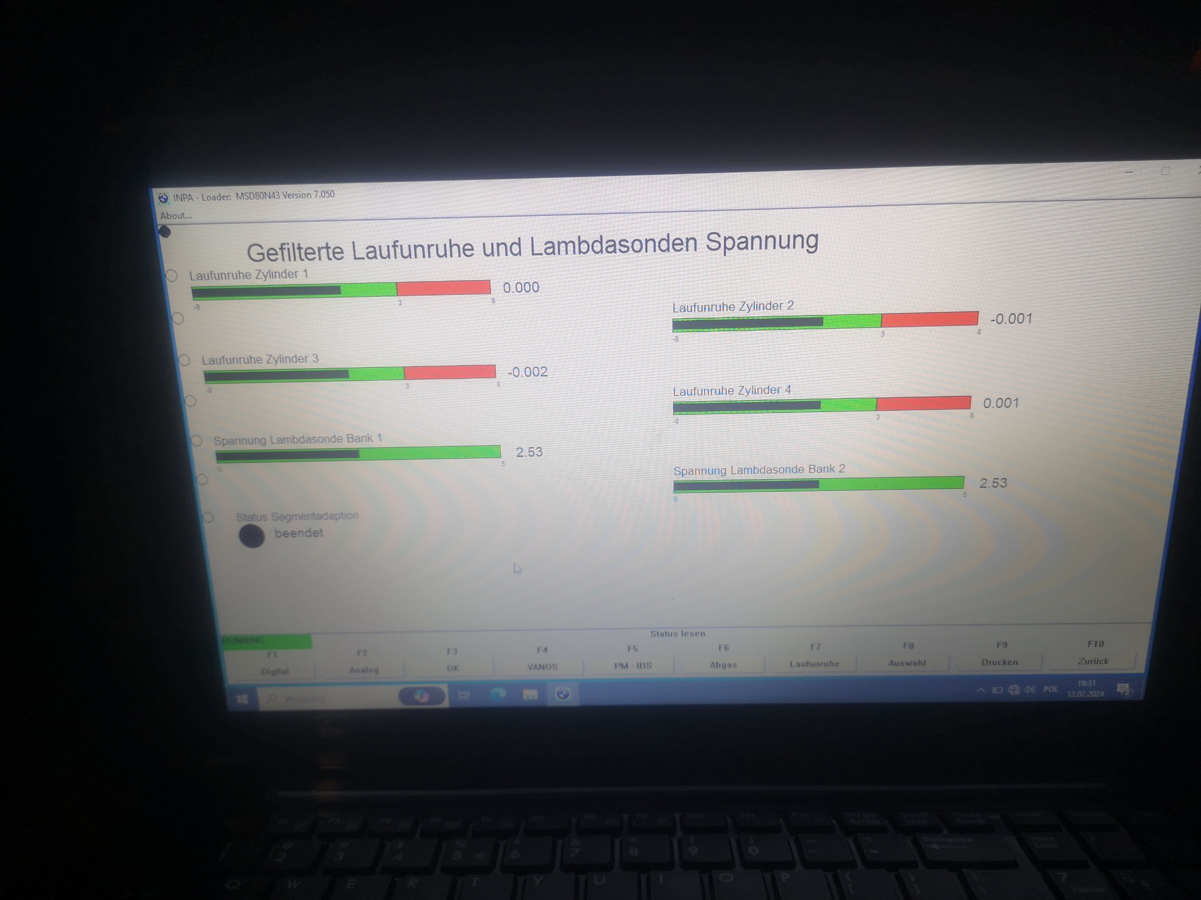

Obiecałem to wrzucam skan robiłem na biegu jałowym. Przy przejściu z mieszanki uwarstwiinej na jednorodna lambda mniejszą niż 2 zaczyna podszarpywac trochę znowu. Zastanawiam się czy niewymusic wypalenia katalizatora i na nowo nieporobic adaptacji. Vagabim jak uważasz czy to coś zmieni? muszę jeszcze te wtryski przy mieszance jednorodnej  sprawdzić. Ale wartości przy uwarstwionel bliskie zera wiec chyba niema dramy

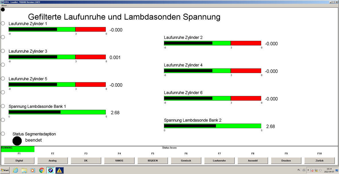

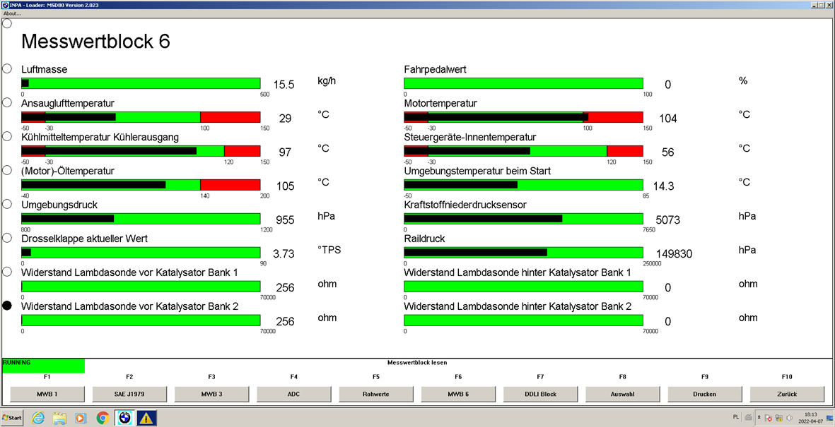

Cześć, na bimmerprofs jest taki poradnik które screeny trzeba wrzucić do zdalnej diagnostyki, ja sobie wszystko spisałem w Wordzie. Podstawowe rzeczy co trzeba zrobić, w takim turbo skrócie:
0. Rozgrzej silnik do temperatury roboczej
1. Podstawowe parametry pracy (Messwertblock 6) - F5/F2/F6

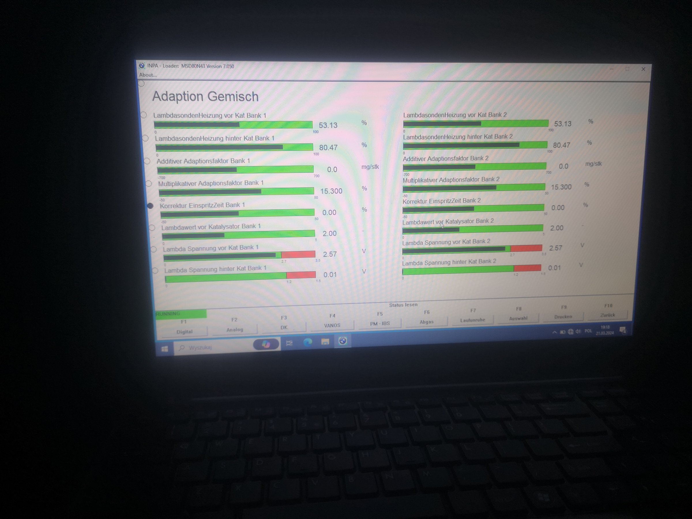

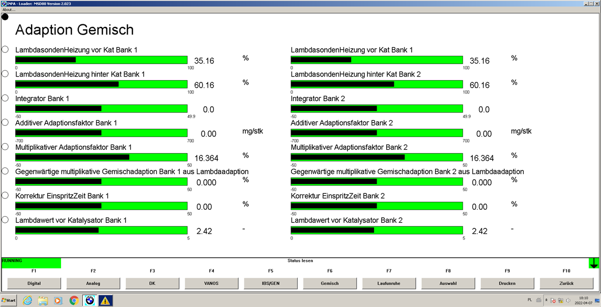

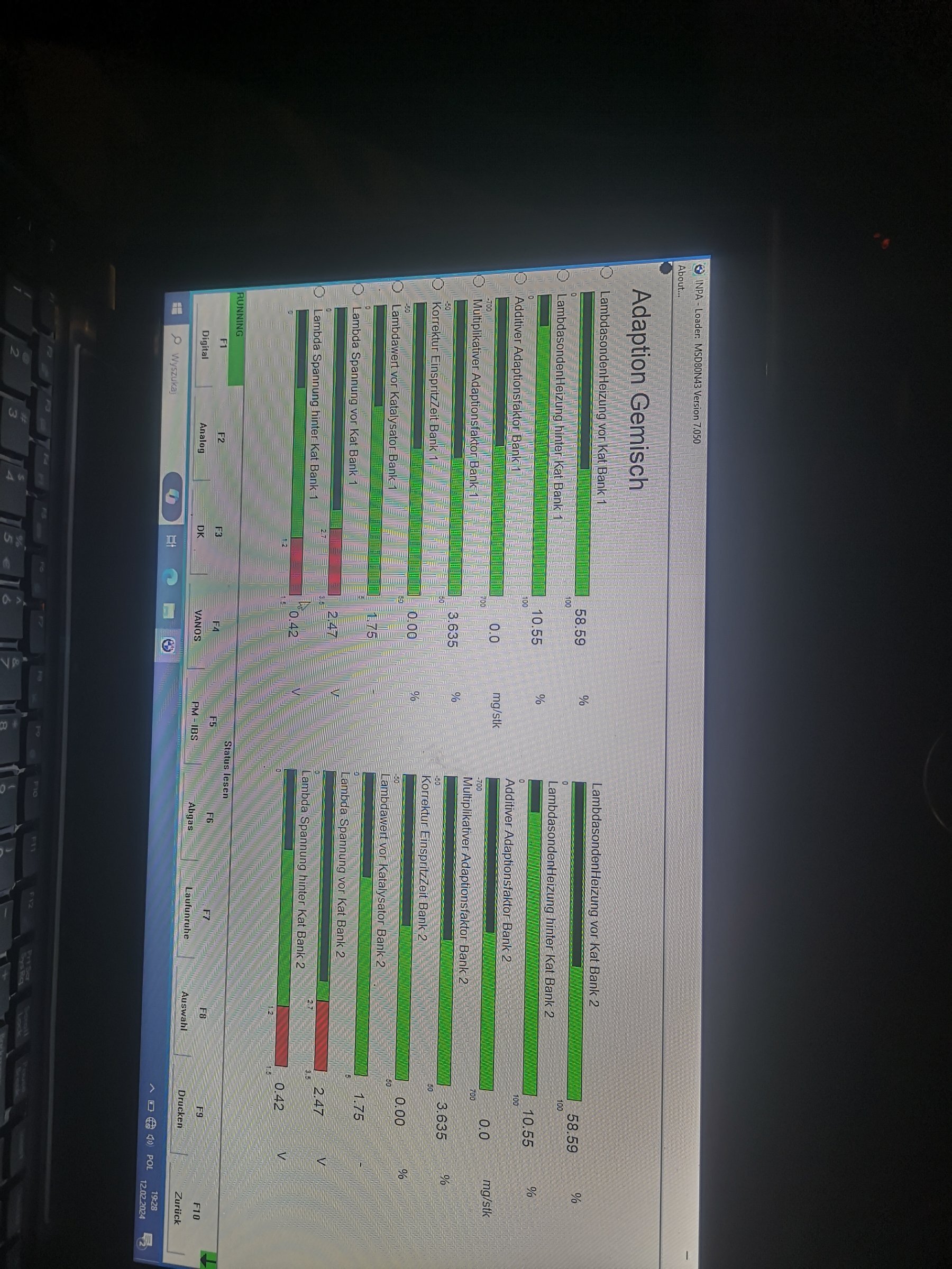

2. Mieszanka paliwowa i jej adaptacje (Adaptation Gemisch) - F5/F6

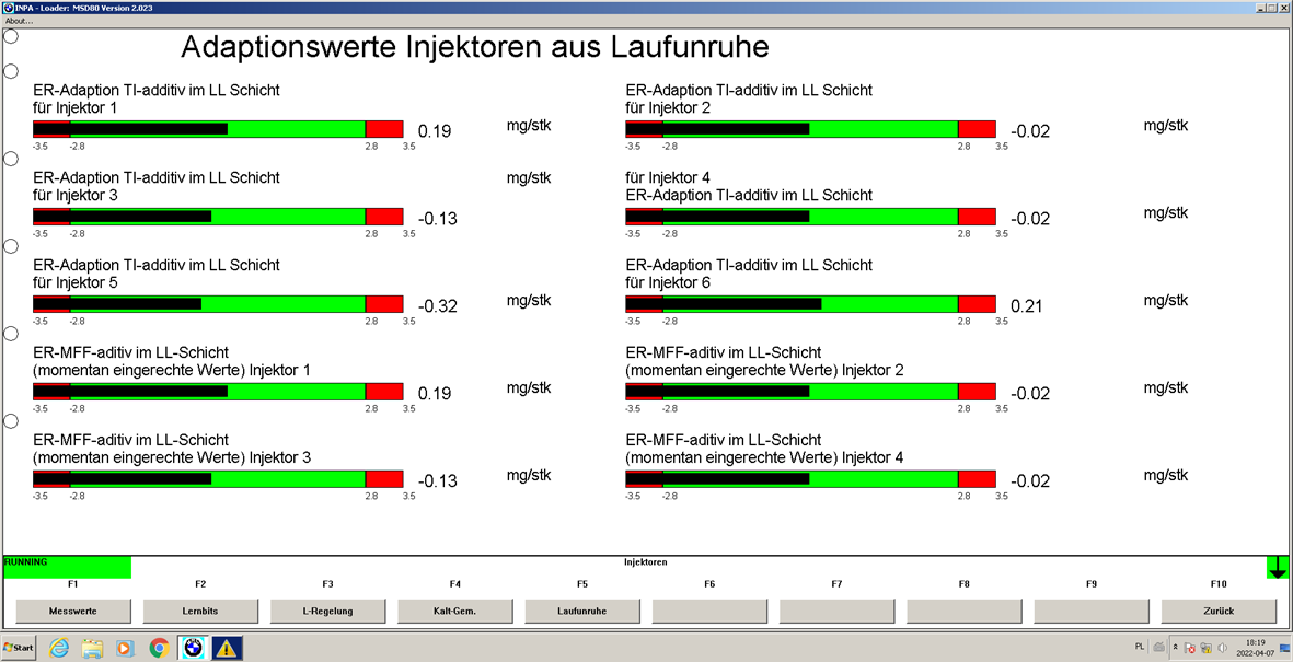

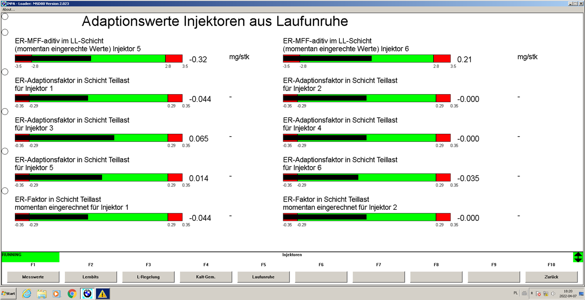

3. Wykrywanie nierównej pracy silnika (Laufunruhe) - F5/F7
Dioda po lewej na dole symbolizuje adaptację koła zamachowego, robi się to tuż po skasowaniu adaptacji.

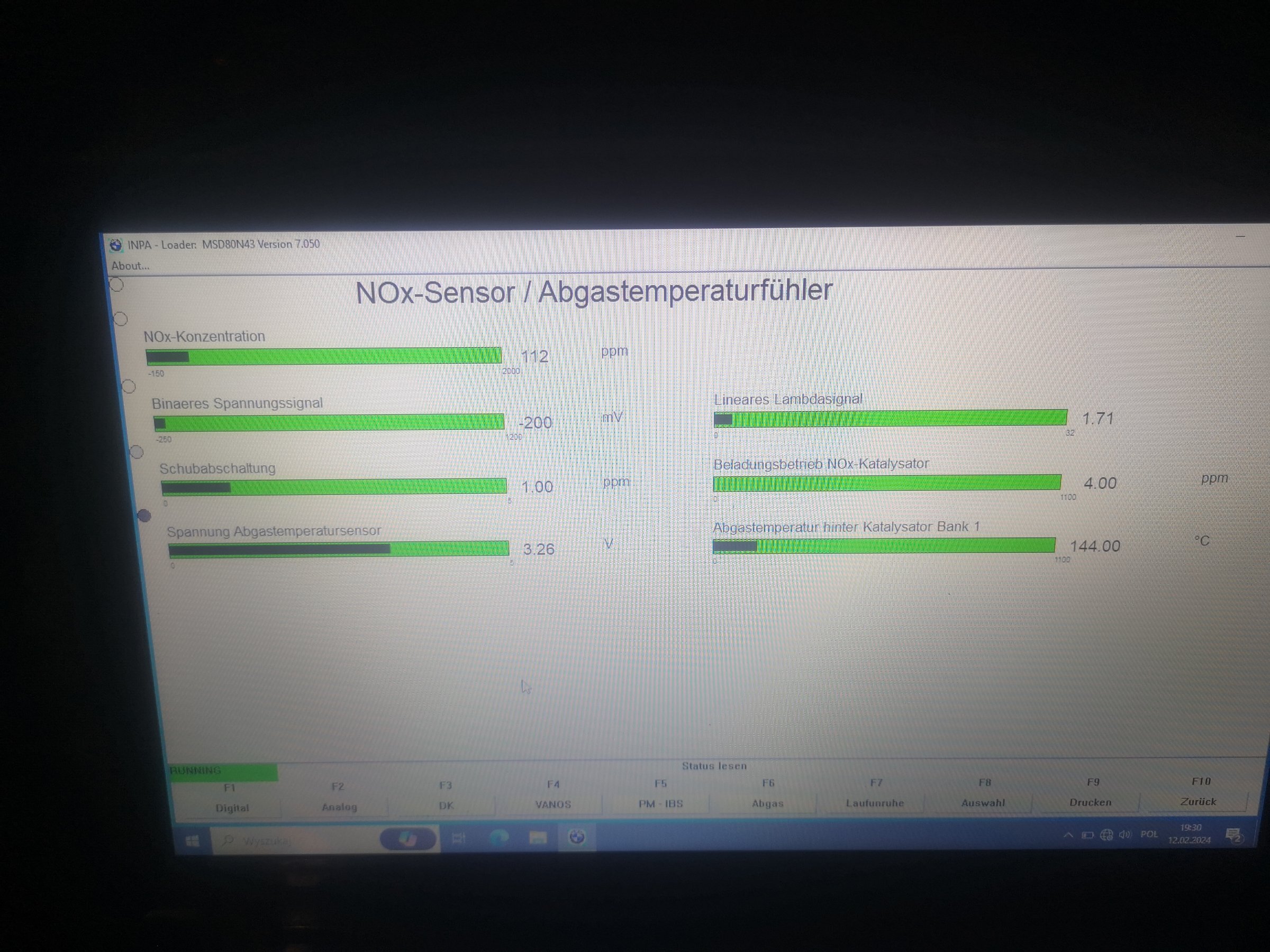

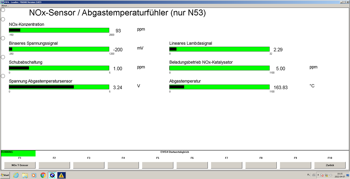

4. NOx Sensor menu - F5/Shift+F2/F1

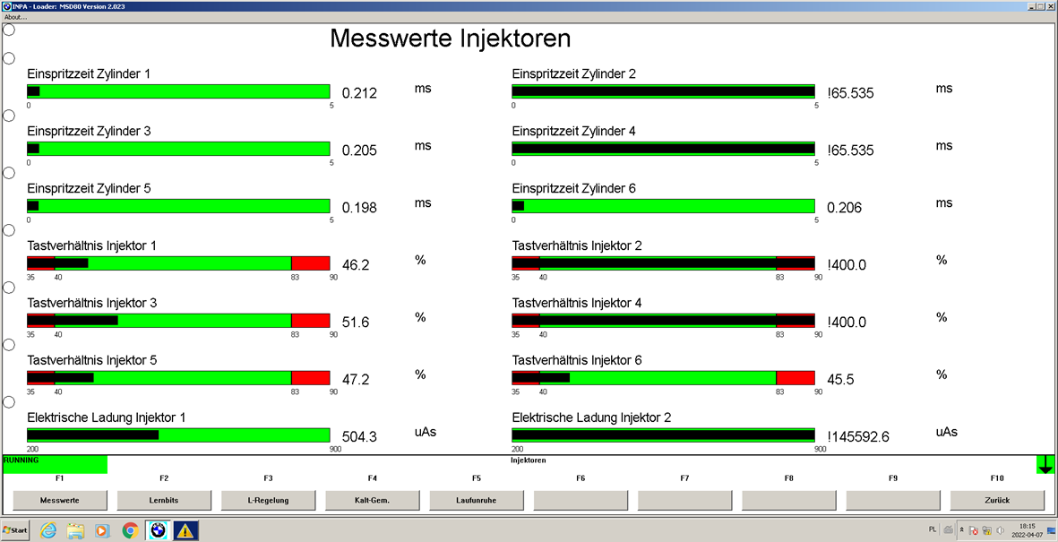

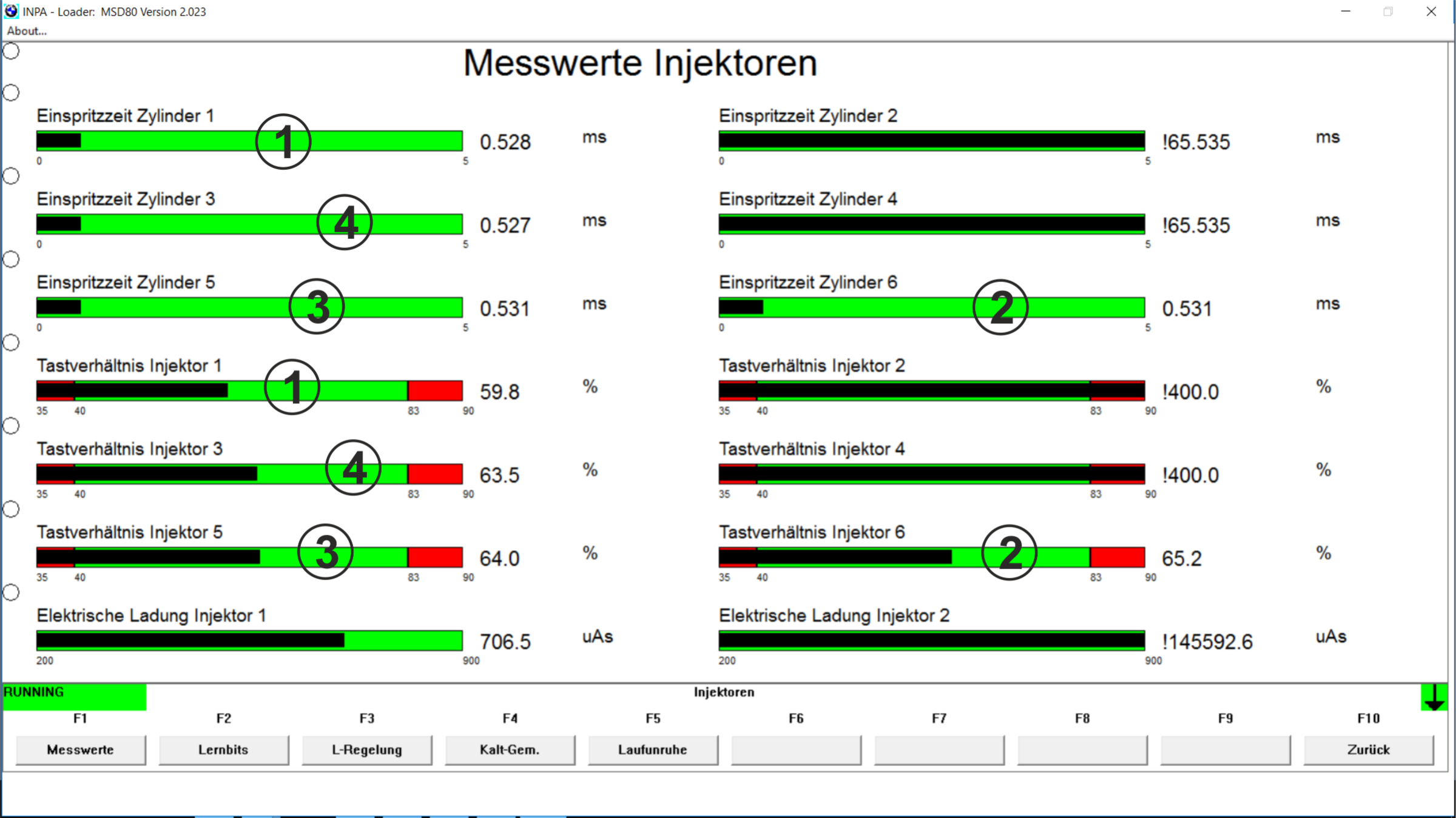

5. Czas aktywacji wtrysków, sprawdzamy czy są większe od 0.000 ms - F5/Shift+F2/F1
Pamiętaj, że kolejność cylindrów w Inpie dla N43 to 1/4/3/2 i są one wyświetlane na pozycjach 1/3/5/6.

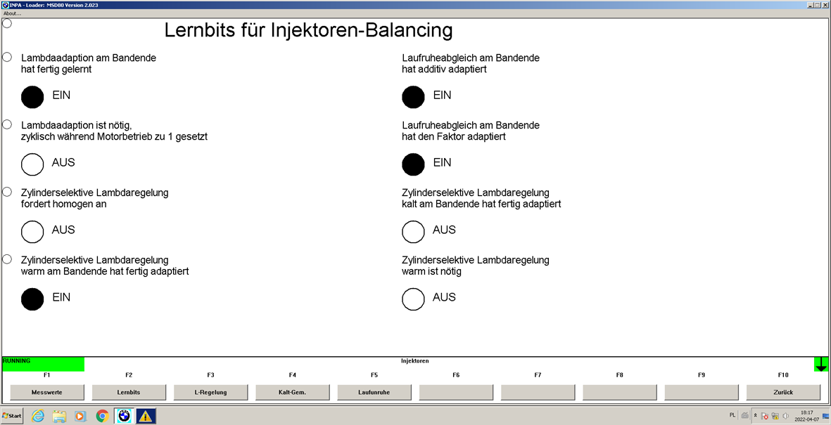

6. Learnbits dla wtrysków - takie jakby checkpointy - mają być wypełnione te w rzędzie 1szym, 2gim i 4tym. Tu akurat jestem świeżo po adaptacjach i akurat dwóch brakuje (drugi rząd po lewej, czwarty rząd po prawej -> ten ostatni mało chętnie się robi). Pamiętaj, że co jakiś czas DME sobie je odnawia, więc nie zdziw się jak będą, sprawdzisz za 2 tyg i nagle którychś brakuje - on sobie tam ciągle coś adaptuje - F5/Shift+F6/F2
Tak powinno być:

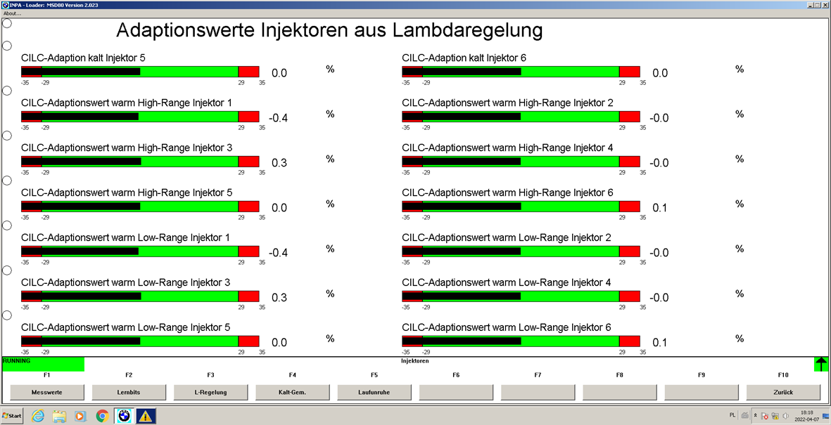

7. Mechaniczna sprawność wtryskiwaczy - mierzenie przepływów dla wysokiego/niskiego obciążenia, ponoć dla trybu Homogenicznego - F5/Shift+F6/F3. Generalnie szukamy wartości różnych od 0.0%.
8. Mechaniczna sprawność wtryskiwaczy - mierzenie przepływów na biegu jałowym i na częściowym obciążeniu w trybie uwarstwionym. To jedno z głównych menu do obserwacji kondycji wtrysków.
Duża korekta ujemna = wtrysk leje więcej niż ustawa przewiduje i DME odcina mu dawkę, inny wtrysk będzie musiał przez to skorygować dodając. F5/Shift+F6/F5 (tego są 3 strony, trzeba przewijać w dół)

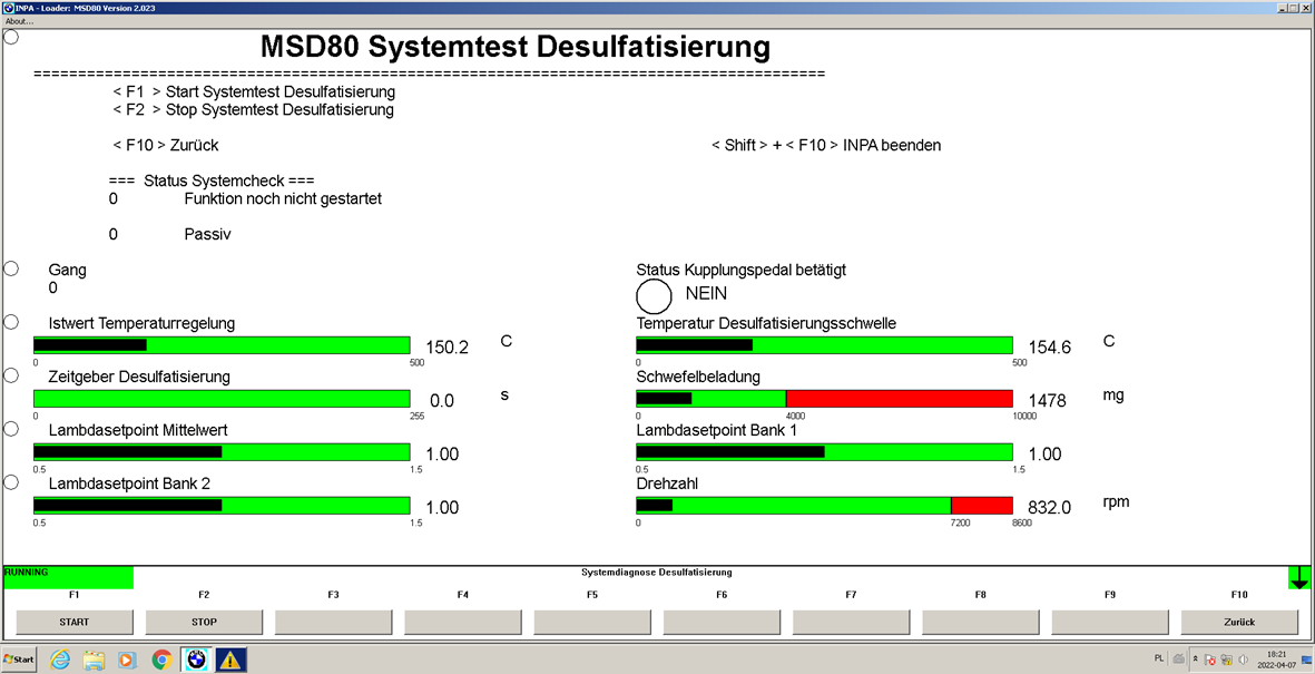

9. Menu zasiarczenia kata NOx - główne menu do badania co się z nim dzieje oraz do manualnego wypalania. Aby rozpocząć procedurę, upewnij się, że:
- masz zbiornik paliwa ponad 50%
- jedziesz gdzieś na ekspresówkę/autostradę i masz co najmniej 15-20 km prostej
- jedziesz chociaż te 110 km/h licznikowe
- pierw i tak rozgrzewasz, ale już przed wjazdem na drogę S lub A naciskasz "F1". Temp gazów wylotowych zacznie się zwiększać, jak tam przekroczy z 550-600 st. C, to wypalanie się rozpocznie - ilość mg siarki zacznie spadać. Prędkość wypalania jest bardzo duża na początku, jak masz z 3500, ale potem poniżej 1200 jakoś to już spada wolno. Ja zrobiłem trasę z 80 km i zszedłem z 3550 do ok. 810 mg. Można też zakodować kata NOx od nowa jak nie chce Ci się jeździć, ale wtedy musisz się bawić w adaptacje od nowa (1h roboty), a tak to przegonisz auto, to dla niego zdrowe.
Uwaga: nie wiem czy ostatnim razem ja coś źle wcisnąłem czy co (dałem F2 na zakończenie procedury), ale miałem coś takiego, że jak dojechałem do świateł, to silnik zaczął sam z siebie zwiększać obroty aż do 2000 rpm. Jeśli coś takiego wystąpi, to wtedy: zatrzymać się w bezpiecznym miejscu, zgasić silnik, odczekać ok. 1 min aż komp "pójdzie spać" (słychać taki dźwięk i podświetlenie guzika Start/Stop się wyłącza) - po odpaleniu ponownie wszystko wróciło do normy.

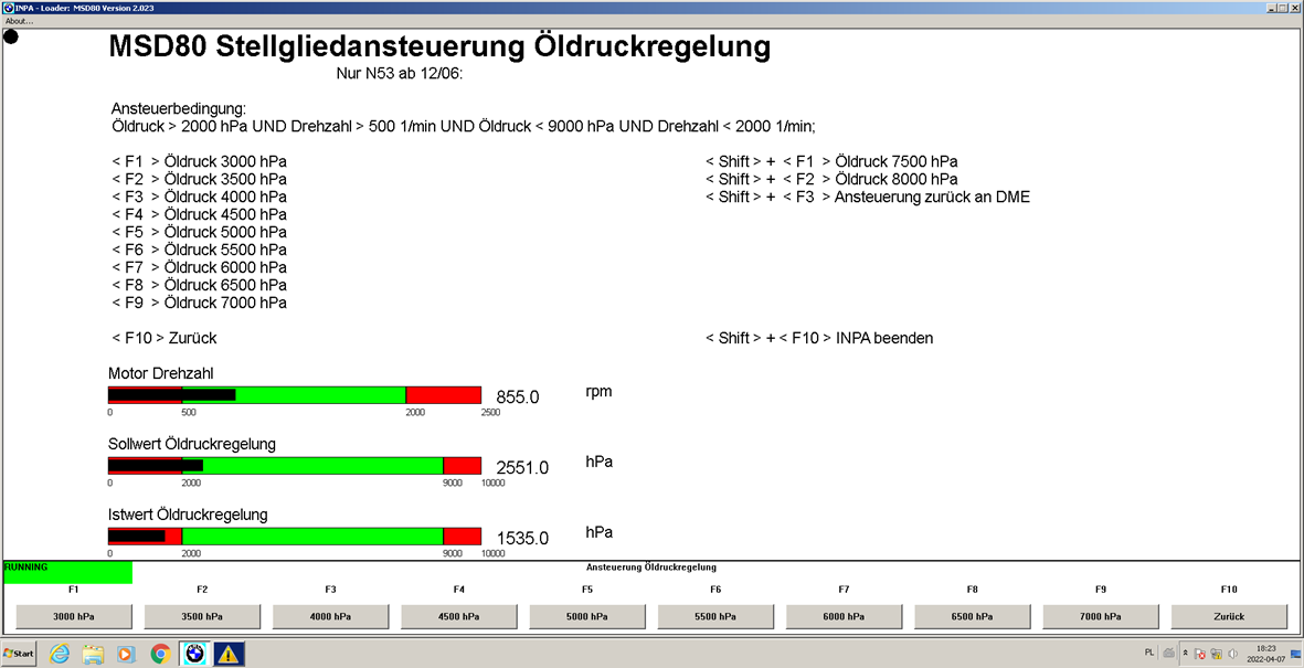

11. Ciśnienie oleju - F6/F2/F2
Sollwert: ile powinno być
Istwert: faktycznie ciśnienie, ale dodaj do tego +1000 hPa, bo z jakiegoś powodu Inpa nie bierze pod uwagę ciśnienia atmosferycznego (czyli na screenie 1535+1000=2535)

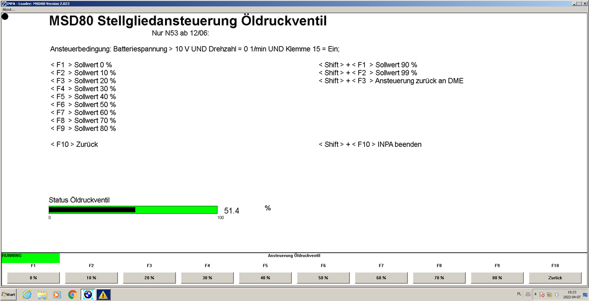

12. Zawór ciśnienia oleju - F5/F9

Tak na szybko, wrzuć ekran z błędami, jeśli dobrze pamiętam to F4/ F1. Popatrz też na historię błędów - tam powinna być cała historia jeśli jej nie skasowałeś ( nie kasuj historii nigdy). To najprostsza metoda znalezienia problemów. Masz tam jeszcze freeze frames - zamrożone ramki, czyli warunki przy których błąd był zarejestrowany. W tym silniku nie ma nieważnych błędów. Praca z INPA wymaga analizy wielu ekranów łącznie - to nie jest proste.
Pomiary powinieneś robić na nagrzanym silniku. Z trzeciego ekranu wynika że sonda za katalizatorem jest nieaktywna bo jeszcze w fazie ogrzewania wstępnego. Widać to na linii drugiej - 10% ogrzewania sondy i ostatniej - napięcie 0,43 V charakterystyczne dla nieaktywnej sondy.
