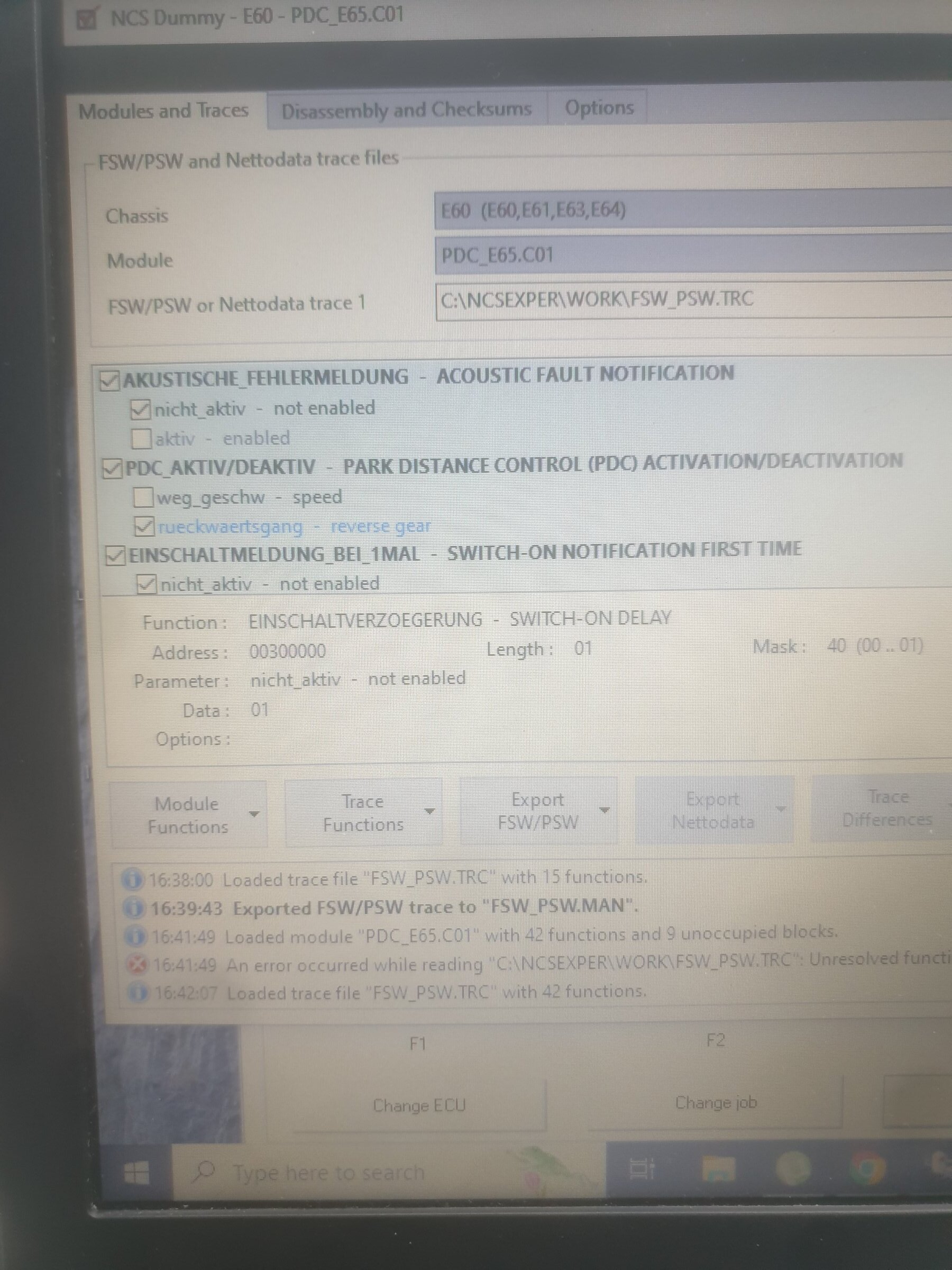

Koledzy mam pytanie....doposażyłem w czujniki parkowania przód. Wszystko zakodowane działa ale denerwuje mnie czas wyłączania na ekranie wizualizacji pdc.  Po wyłączeniu wyświetla się jeszcze 10 sekund. Nie można tego zmienić by wyświetlał się krócej?

Sprawdź czy w pdc masz takie wpisy jak na fotce. Ustawienie na "reverse gear" wyłącza ekran natychmiast po przełączeniu wybieraka na każdą inną pozycję. 20240229_164434.thumb.jpg.1f737240362f65f862be2d2ffce8721d.jpg
