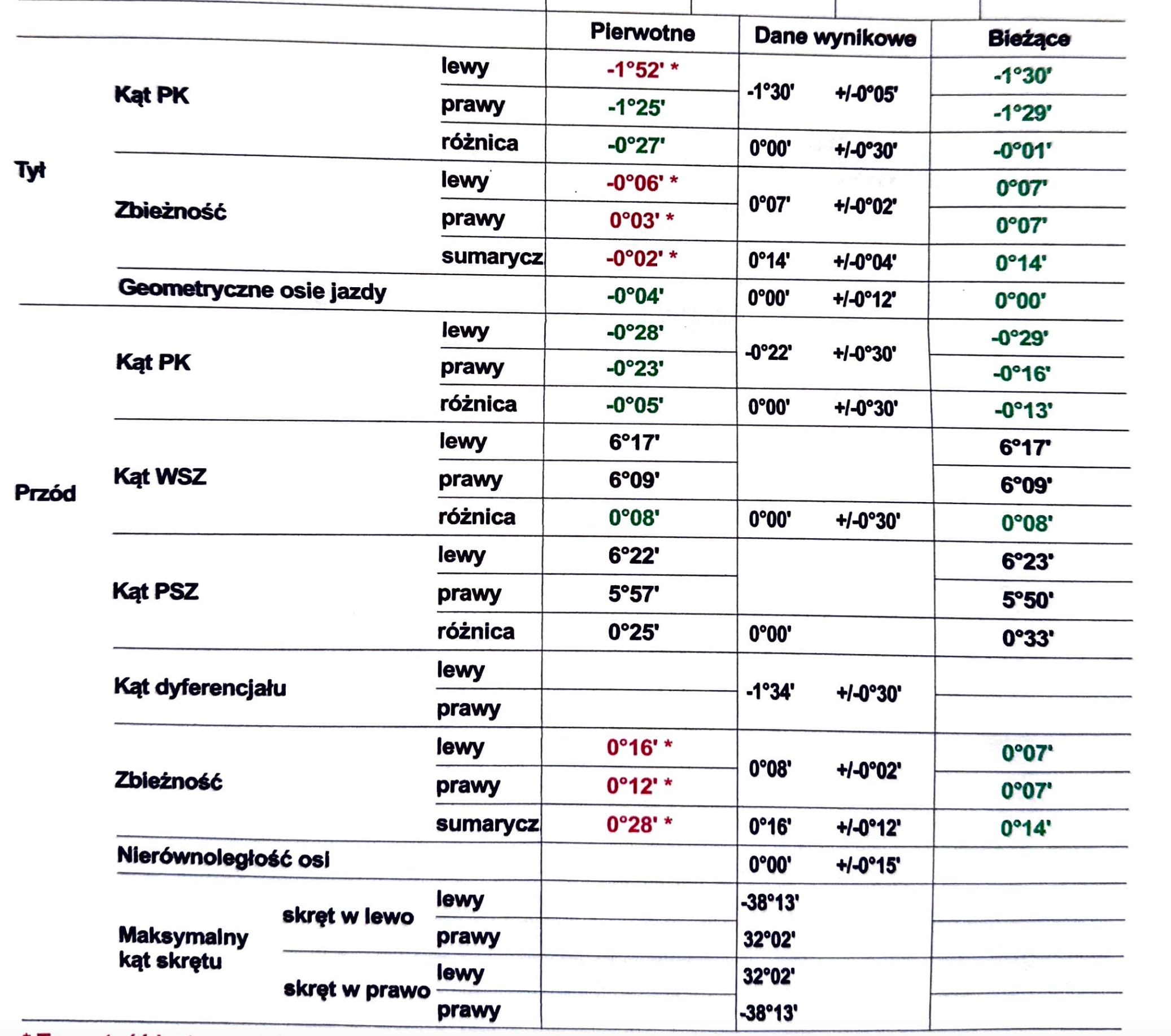

Jadąc w trasie po odbiorze zauważyłem, że auto ucieka w prawo, więc po uzgodnieniu z dealerem wykonałem geometrię na ich koszt. Raport poniżej.
Pneumatyka / 22' / skrętna oś tylna
W poprzednim X robiłem geometrię po 60k km, ale nie zdarzyło mi się jeszcze, żebym musiał ją wykonać zaraz po wyjeździe z salonu 😅
