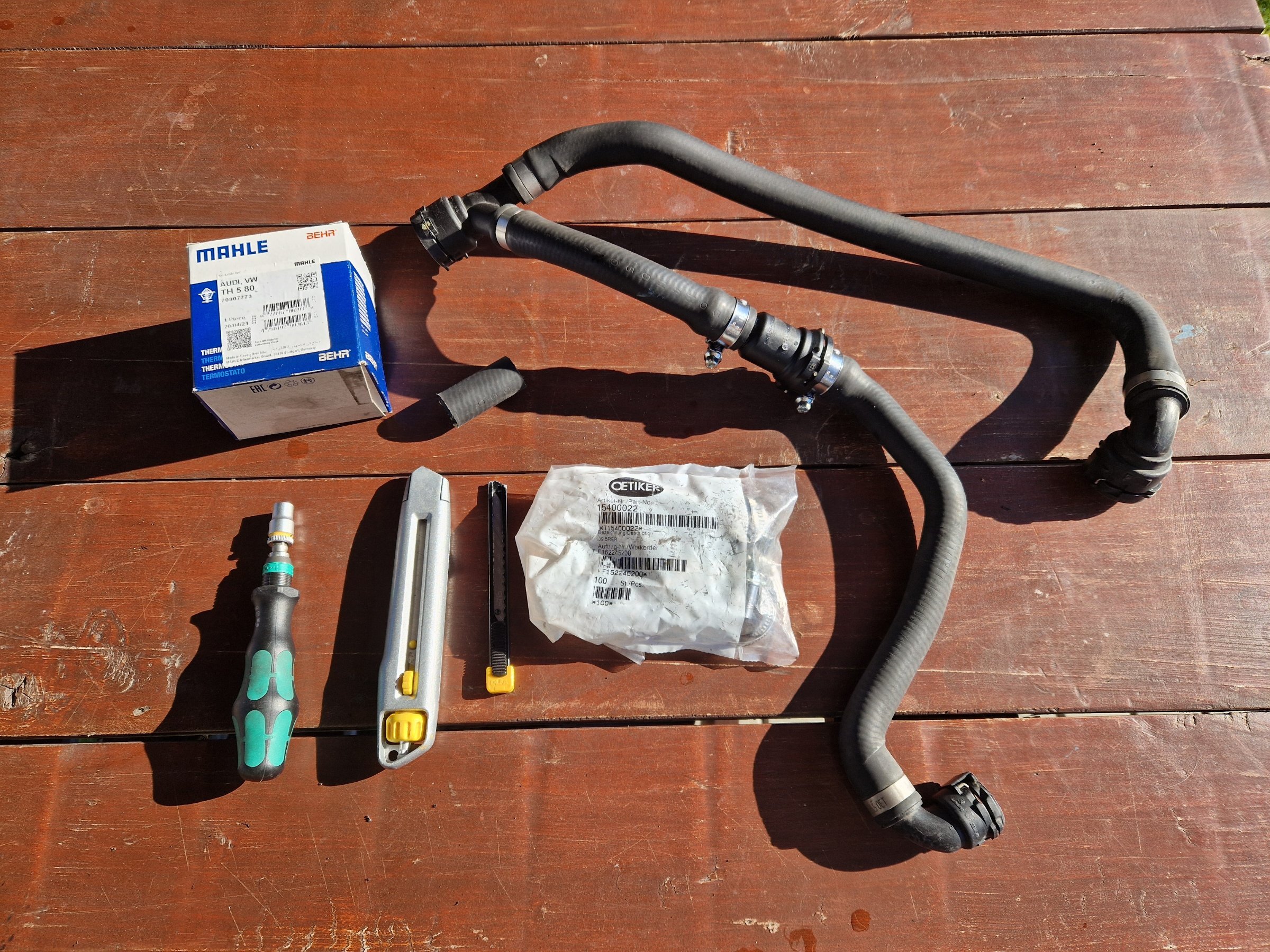

Dołożyłem również termostat Mahle TH5 na wężu od chłodnicy oleju. Na razie nie było dużych mrozów ale różnica dość spora bo po 15km mam już 86-87*C. Skrzynia w mieście trzyma 80-85*, na niemieckiej autostradzie A4 w kierunku Rzeszowa przy 180km/h olej w skrzyni idealnie 80* a płyn chłodniczy nie przekroczył 90*C.
