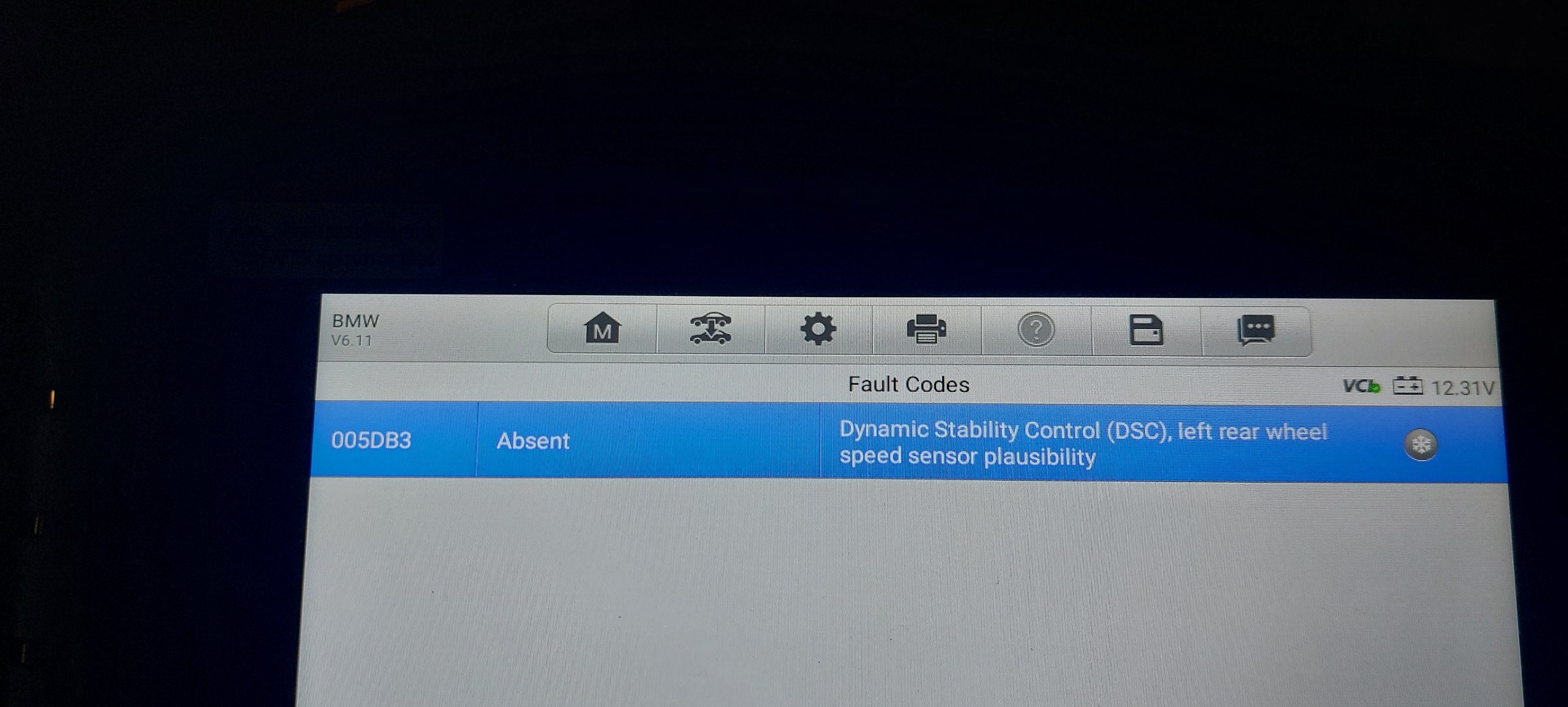

Kilka prac Swiateczno-Noworocznych
Diagnostyka
Wymienione uszczelki podstawy filtra oraz chlodnicy oleju
Przod ,nowe tarcze,klocki,czujnik,lozyska,drazki oraz koncowki drazkow.
Tyl ,nowe tuleje wahacza dolnego,wahacze,wszystkie sruby regulacyjne do geometrii
Zrobiona geometria

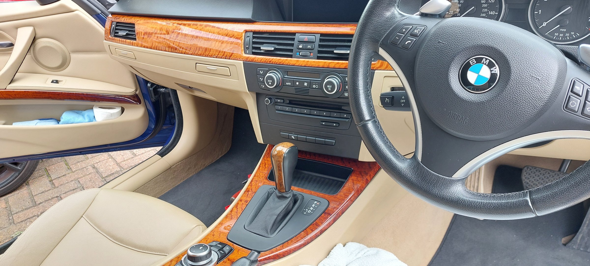

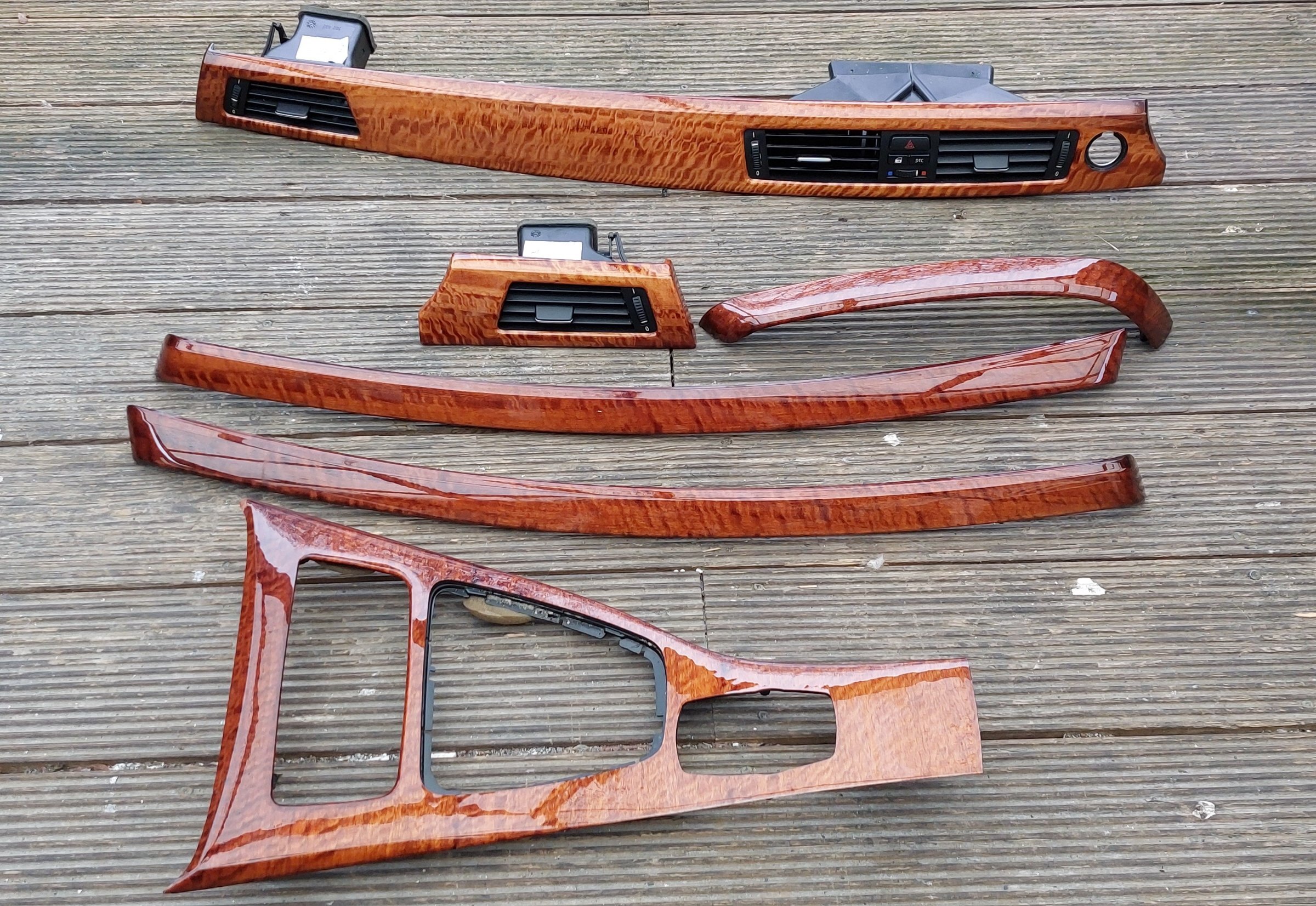

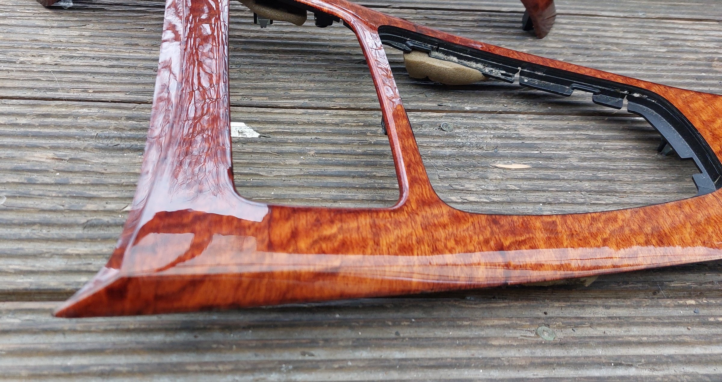

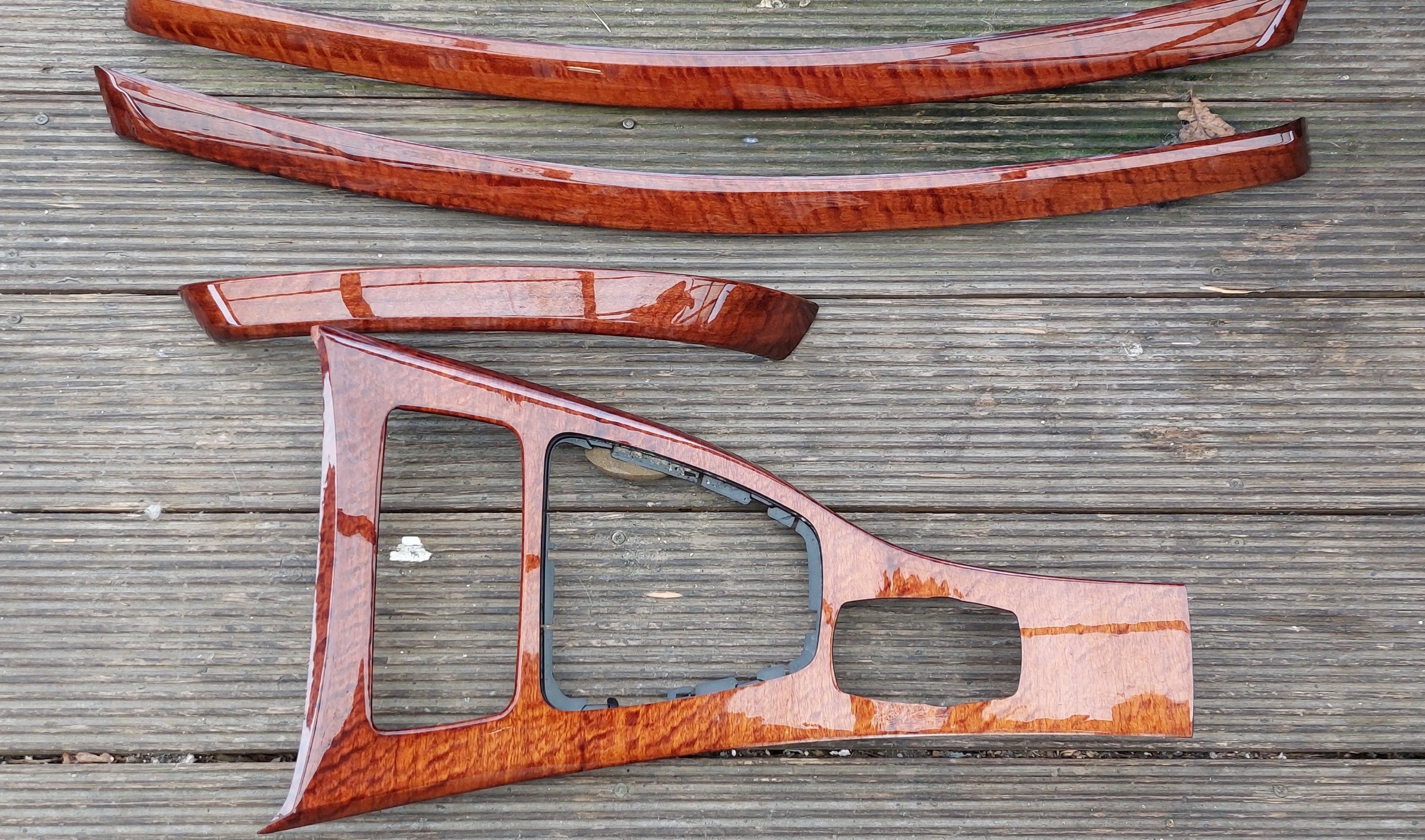

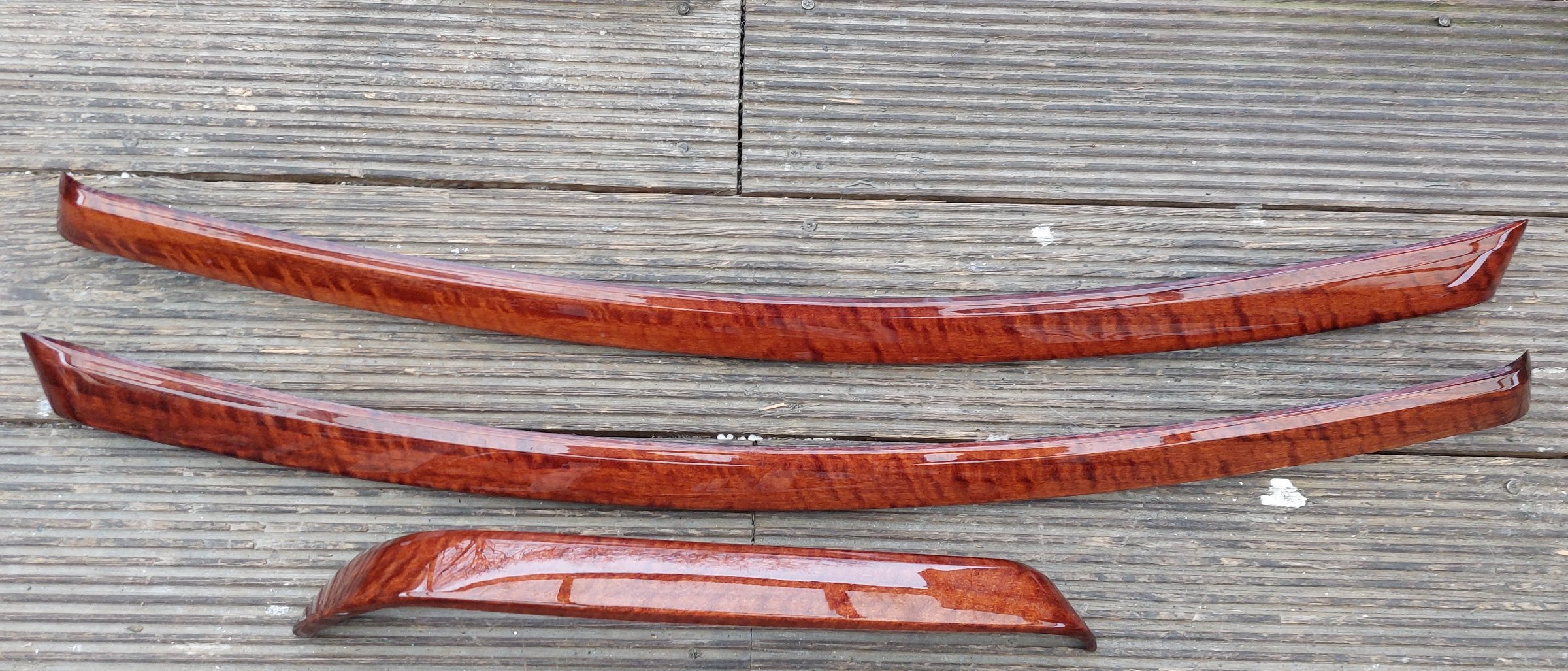

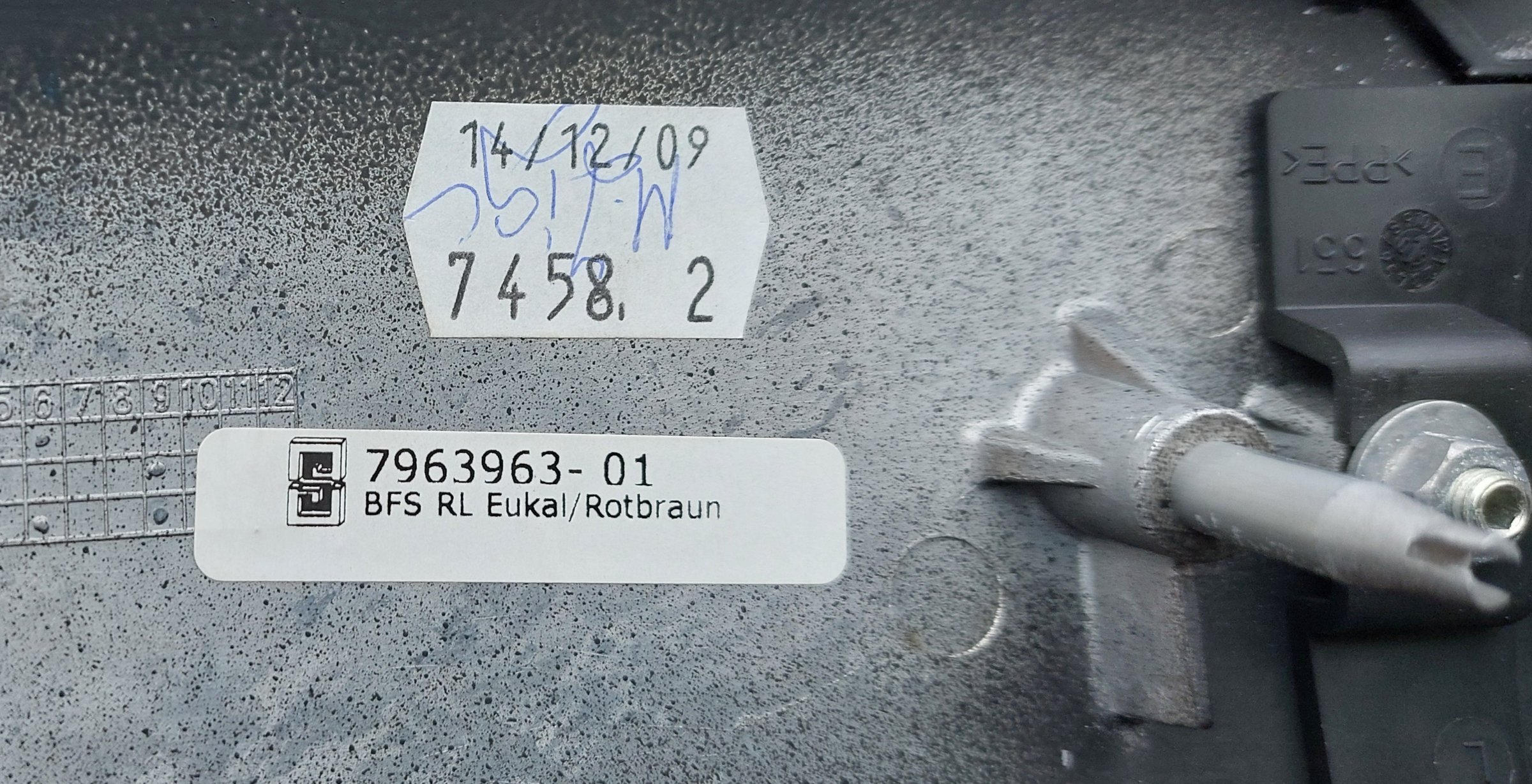

Dzisiejszy maly zakup,bardzo rzadkie listwy drewniane individual.Najgorsze ze prawej tylnej brak.Ktos ma jakis pomysl aby dorobic podobna,moze jakas folia czy hydrografika,nie mam pojecia.
XE3 BMW Individual fine-wood trim Figured eucalyptus, red brown

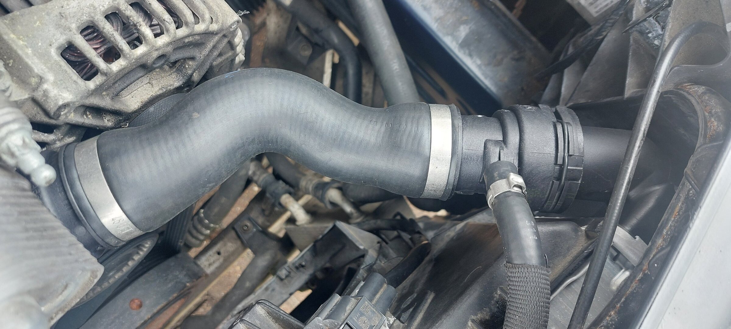

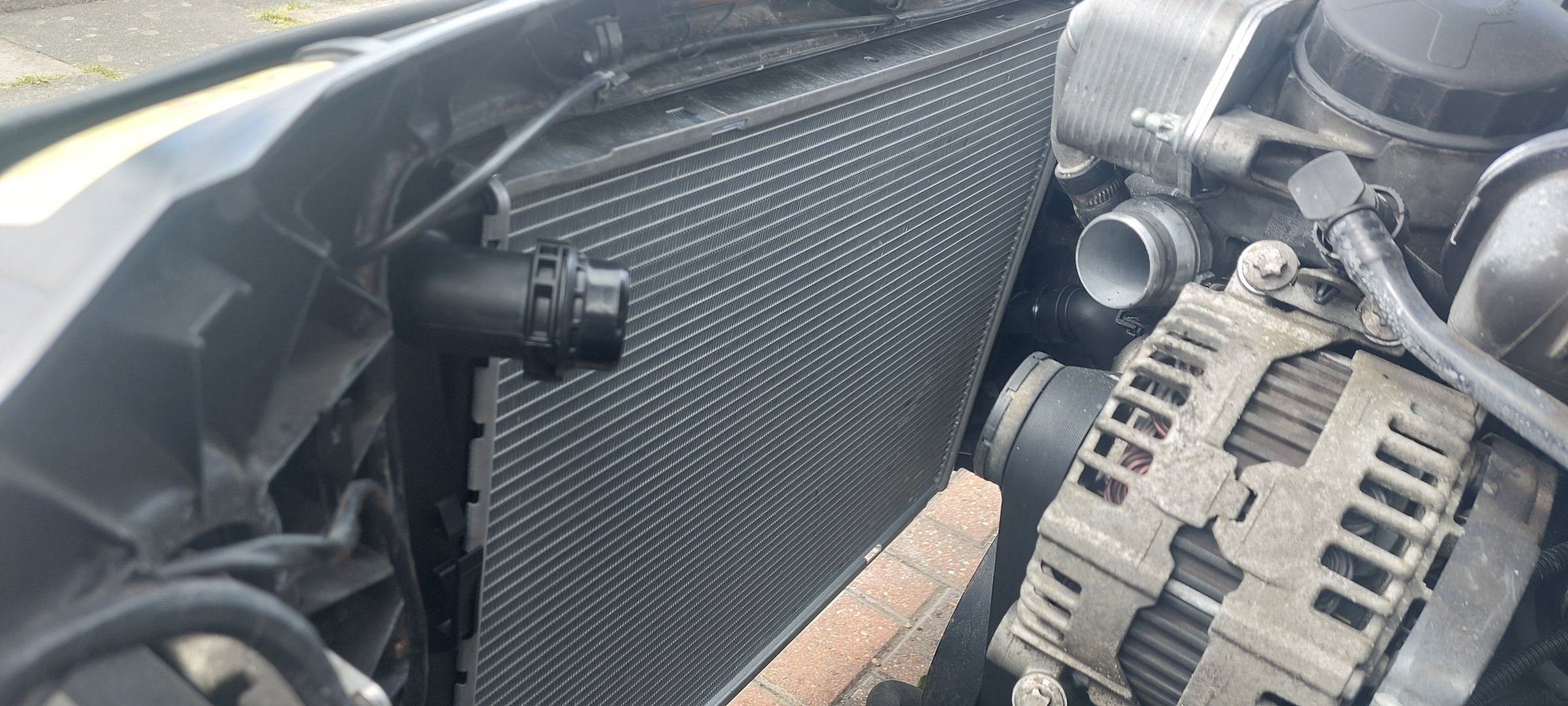

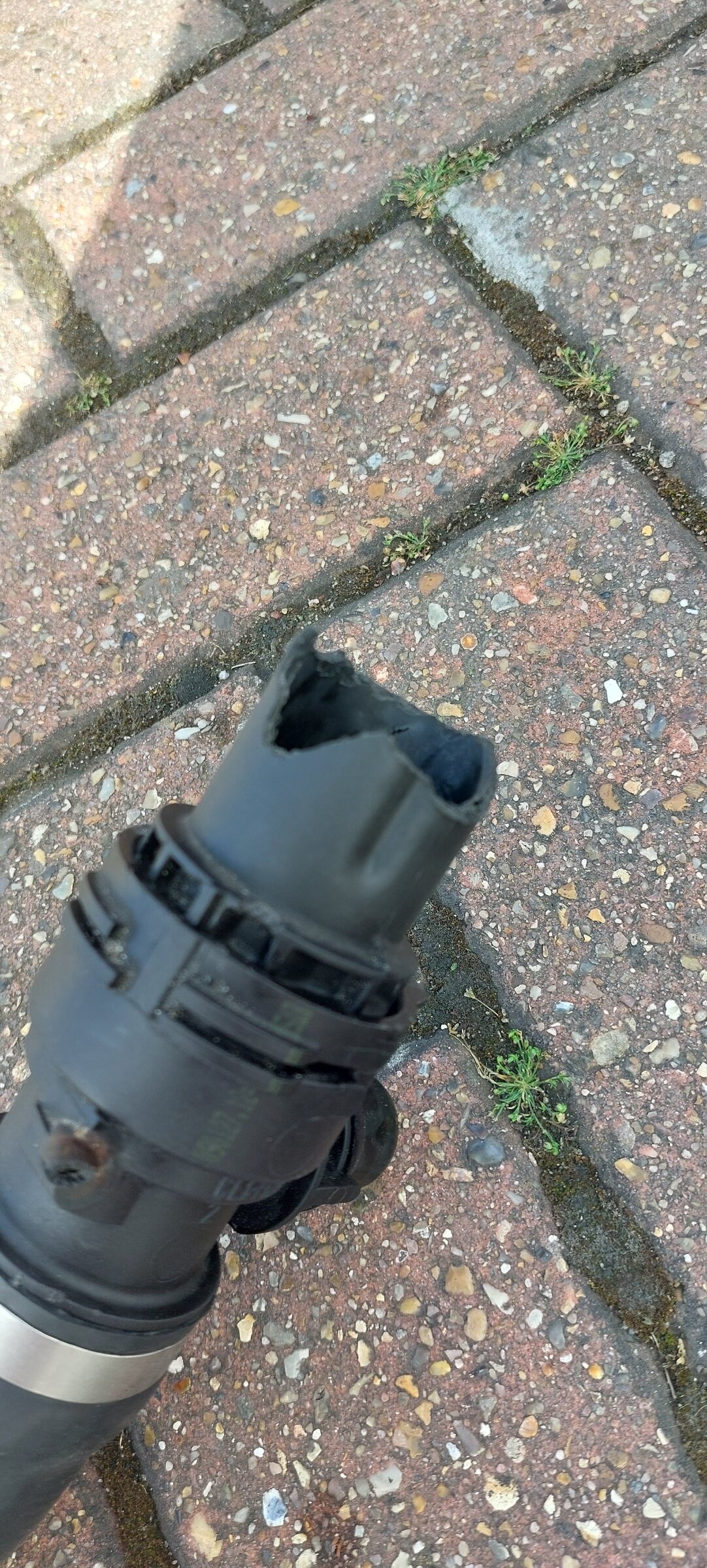

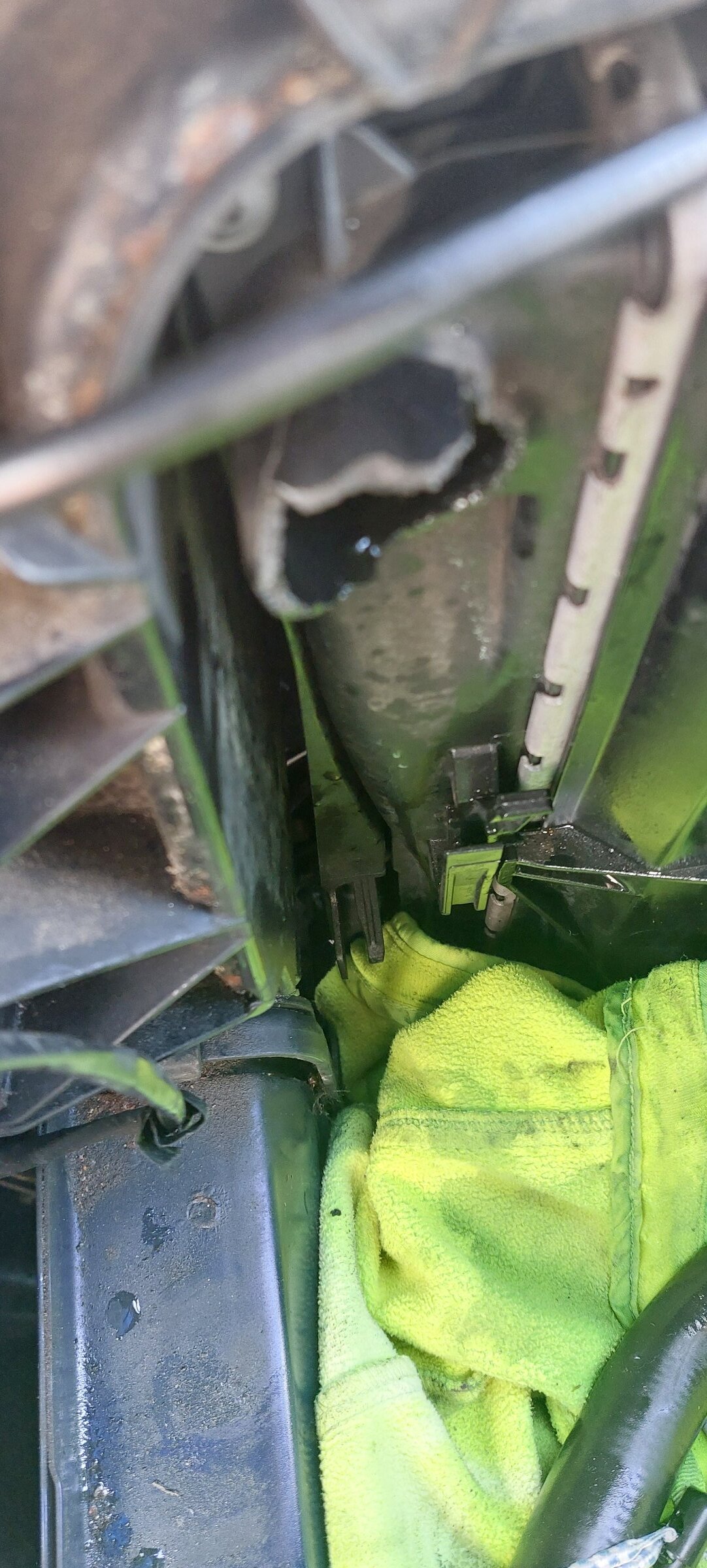

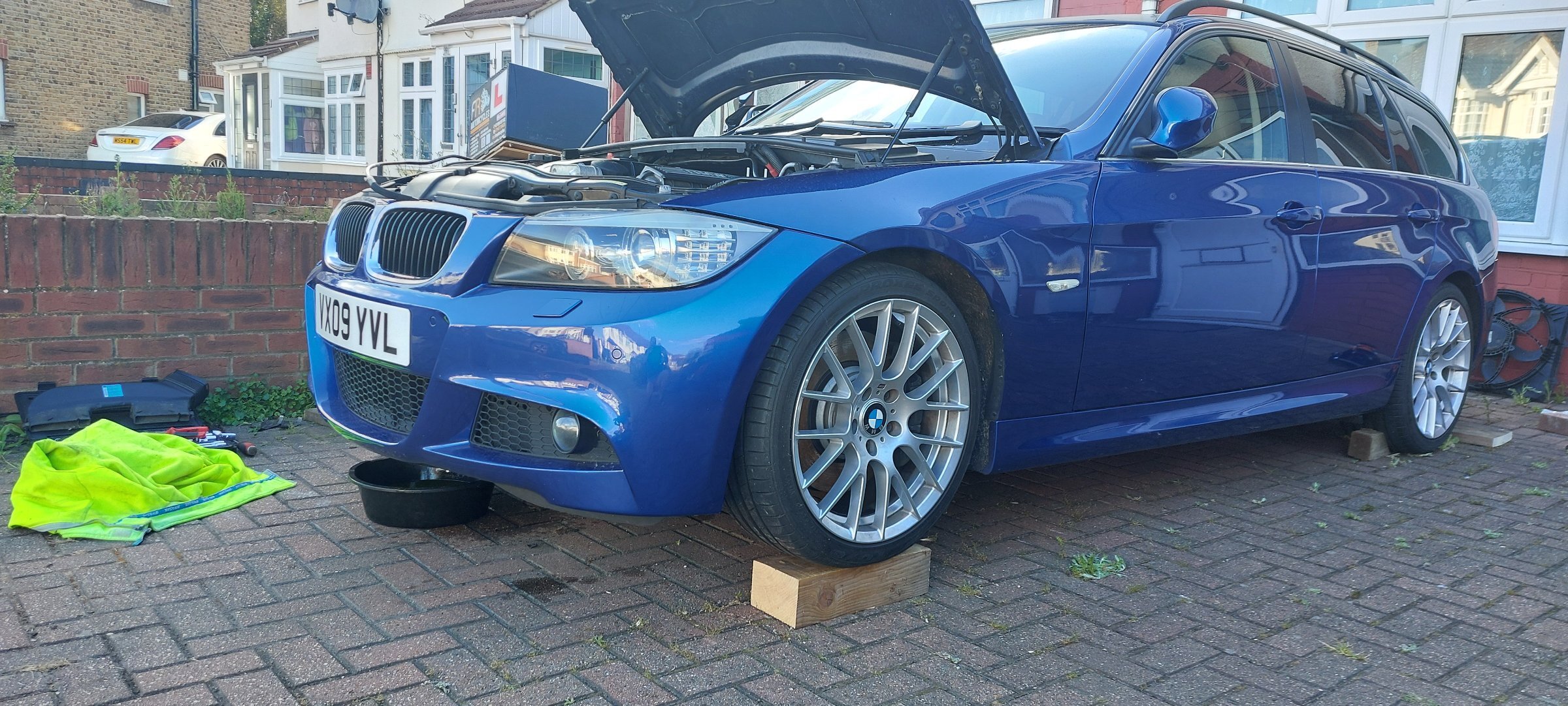

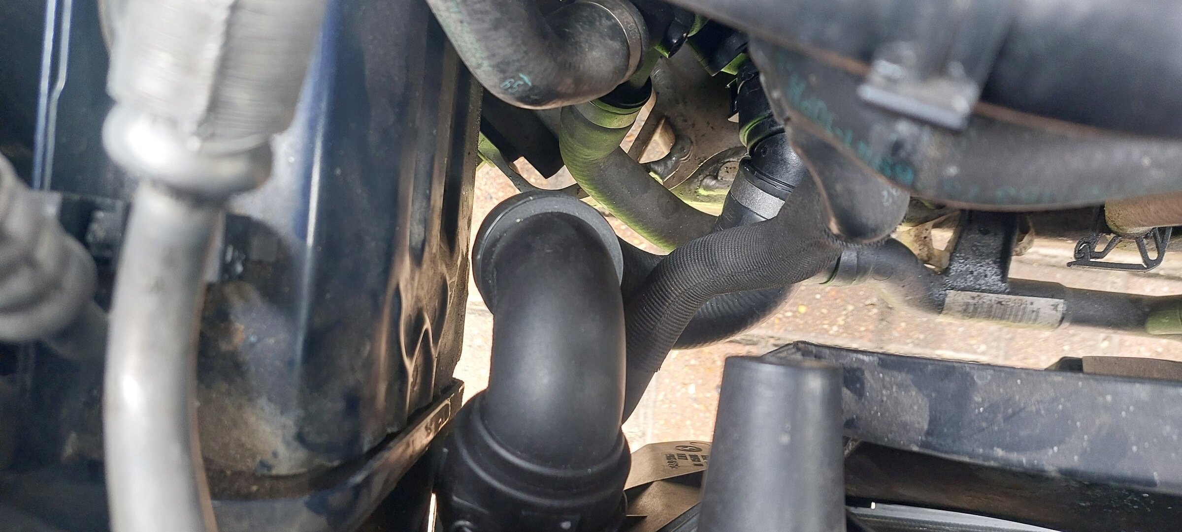

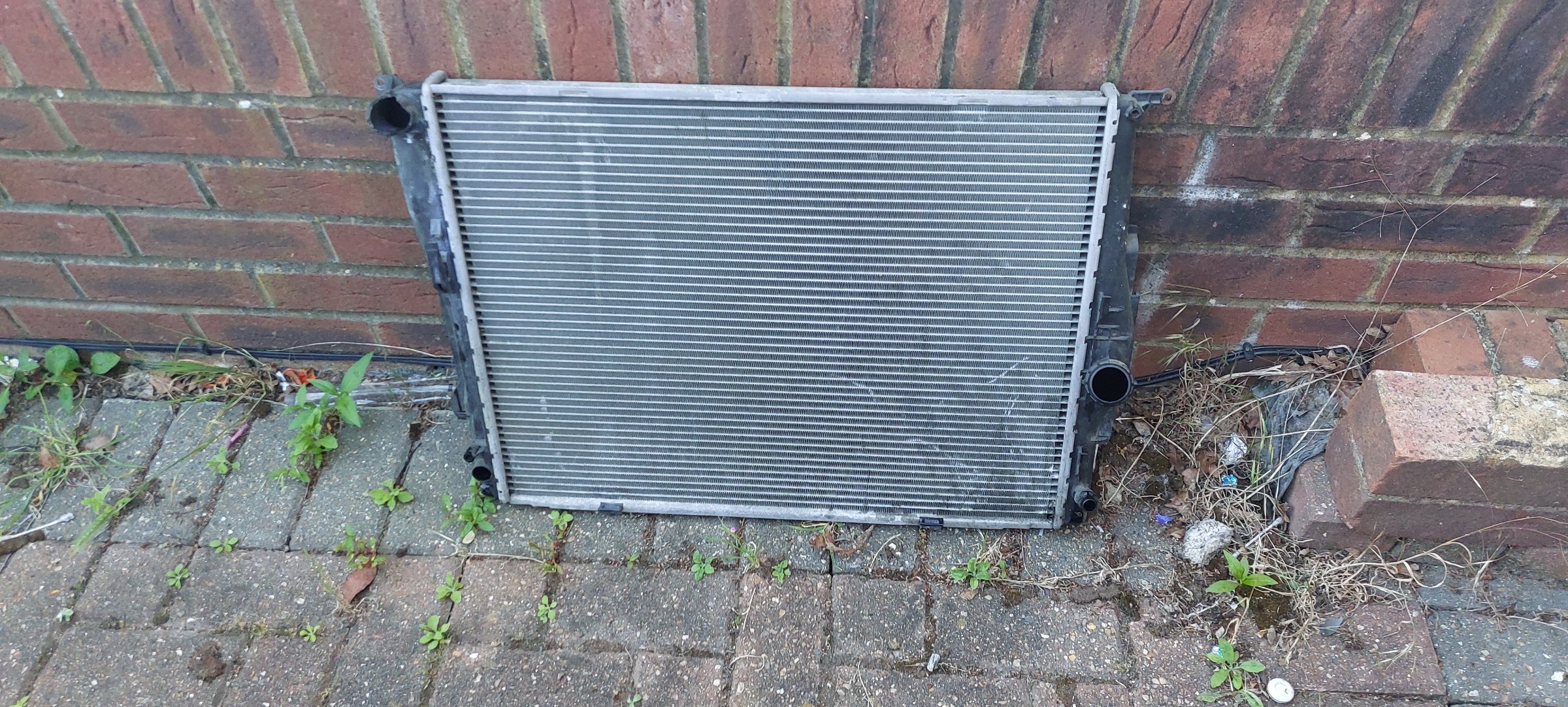

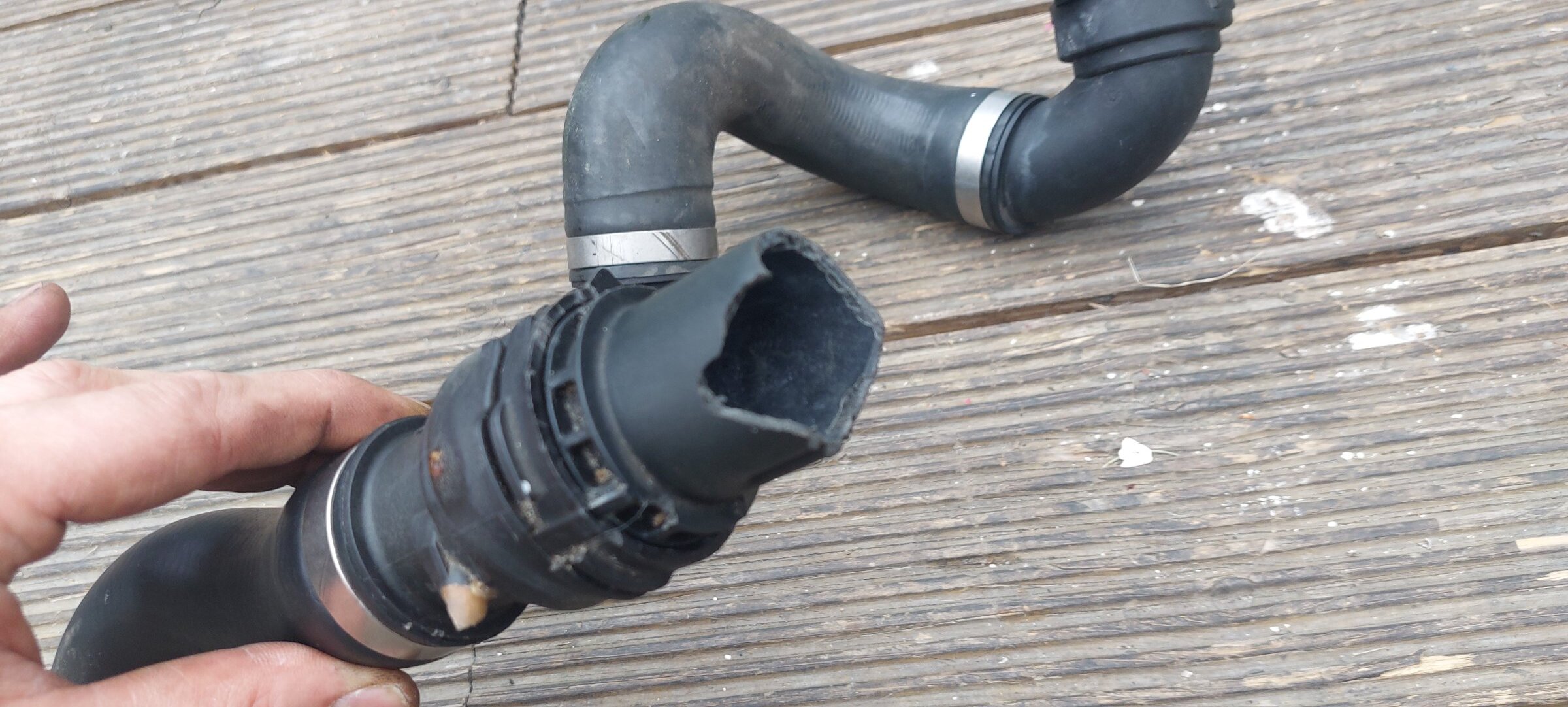

Na poczatek waz gorny od chlodnicy na laczeniu do glowicy puscil i wyciek sie zrobil.Kilka miesiecy temu wymienialem go u taty w E61 N53 robota na 30-40min na spokojnie ale nie w tym przypadku.Wszystko pieknie poszlo do momentu polaczenia weza z chlodnica.Walczylem ponad 30min,nawet kopnalem w lewe kolo dla szczescia ale niestety poleglem,to laczenie normalnie sie zrobilo na stale i po 30min poleglem.Element chlodnicy pekl.Myslalem ze sie wsciekne.
Wiec wymiana wezy chlodnicy,chlodnicy wszystkiego co po drodze.Wszystko oryginalne BMW ze troszku poplynalem,kupilem termostat tez na zapas ale nie dalem rady wymienic czolgajac sie,trzeba na podnosniku warsztatowym aby go na dole odkrecic i odpiac weze wszystkie.

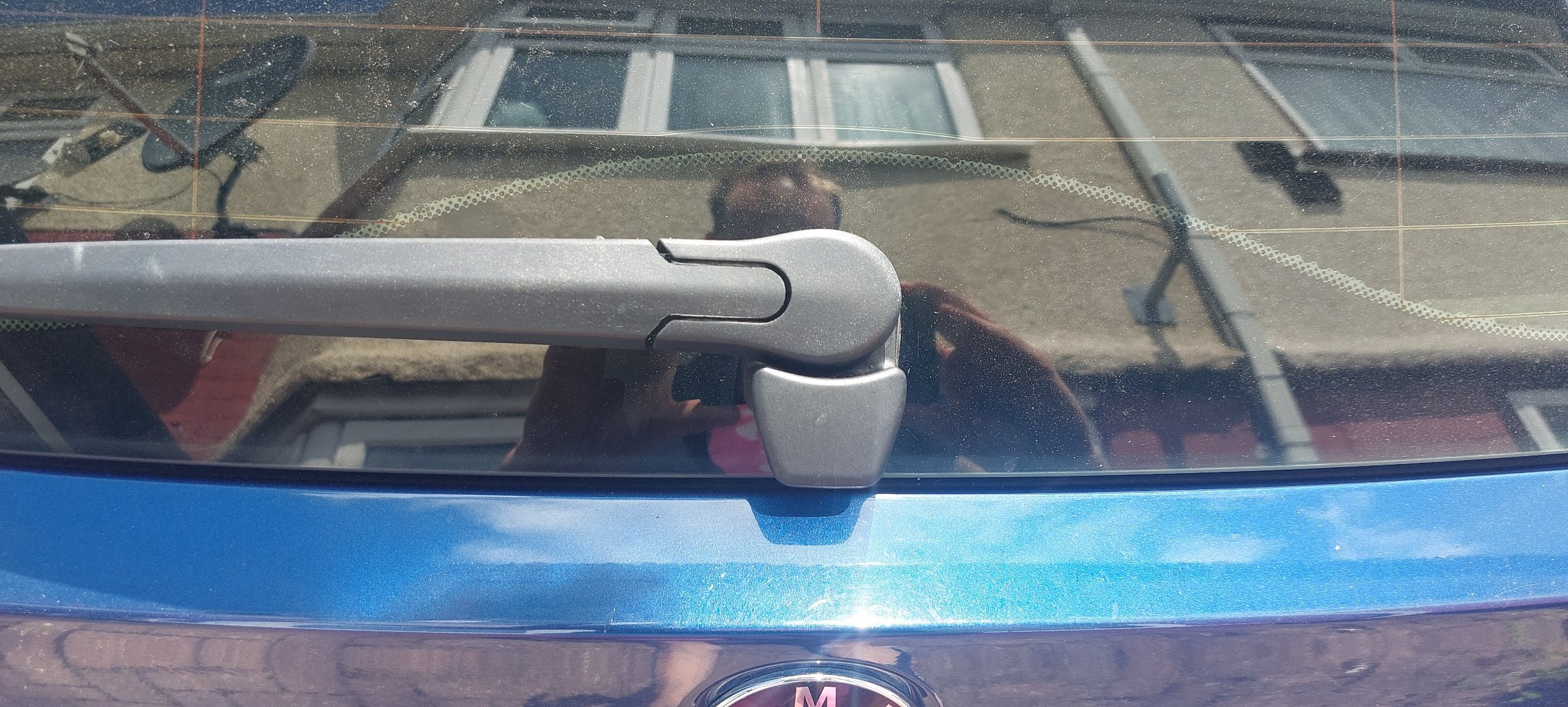

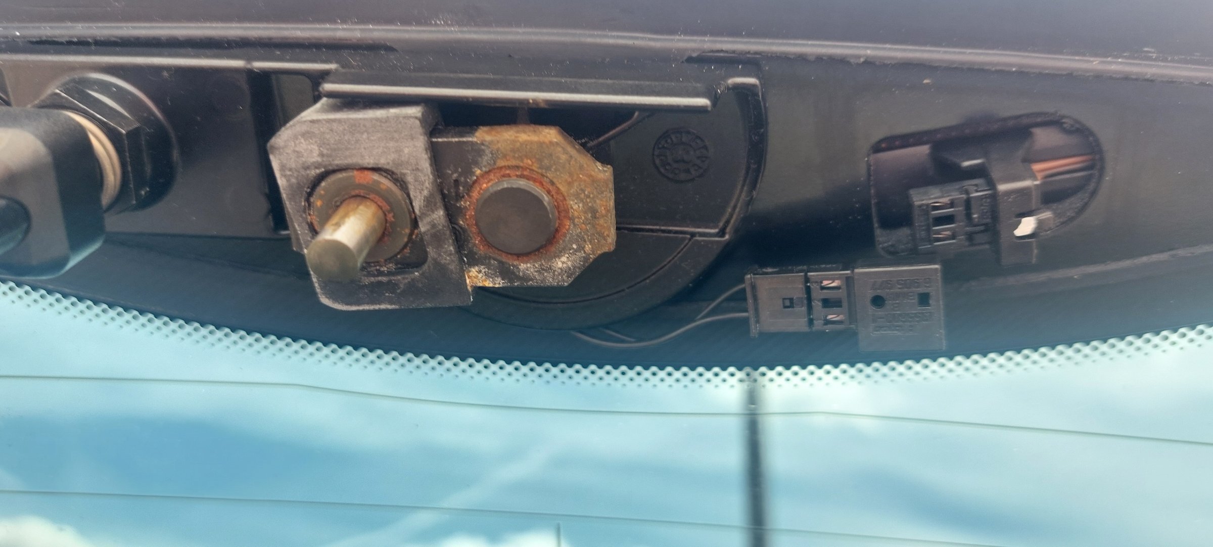

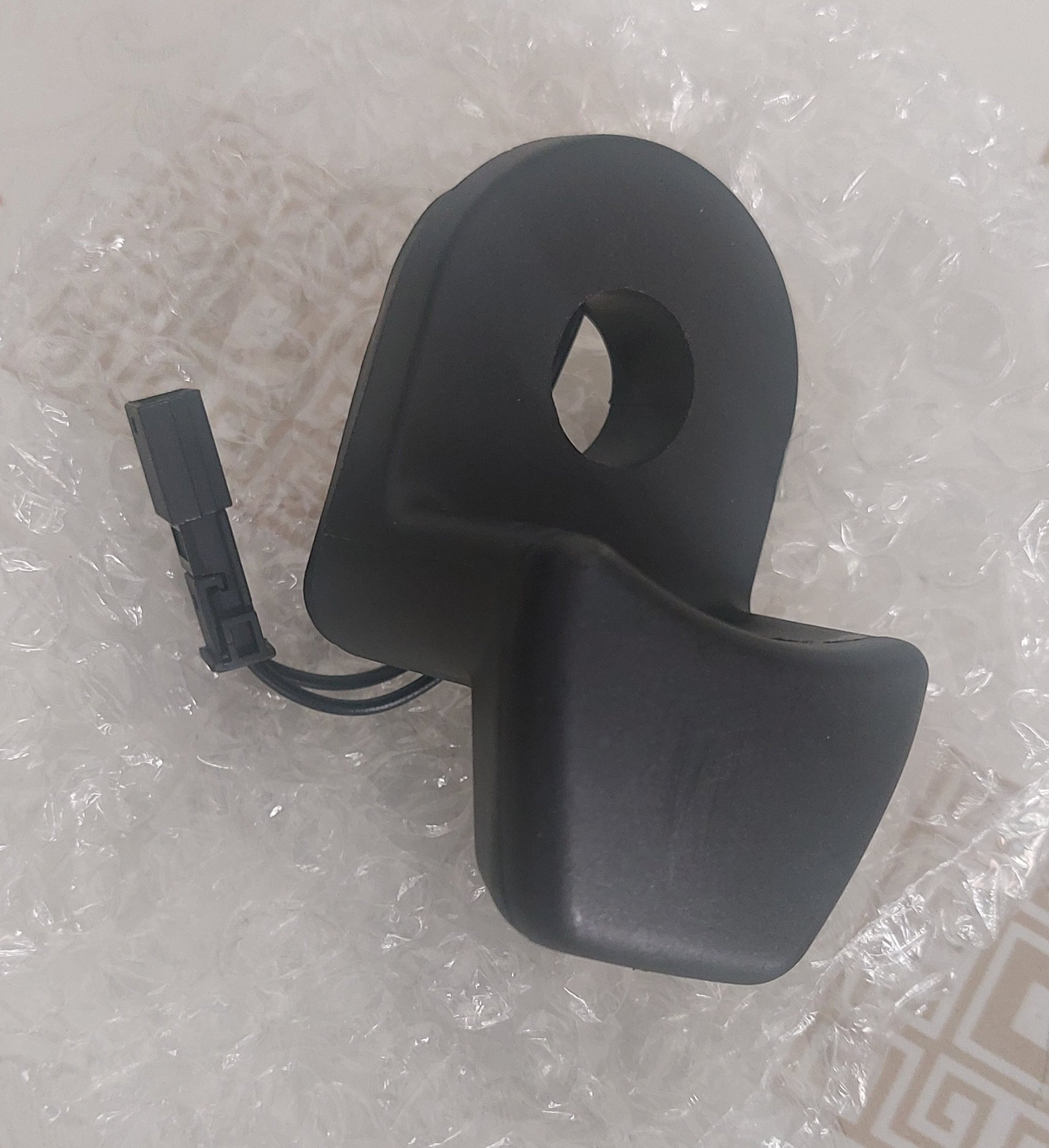

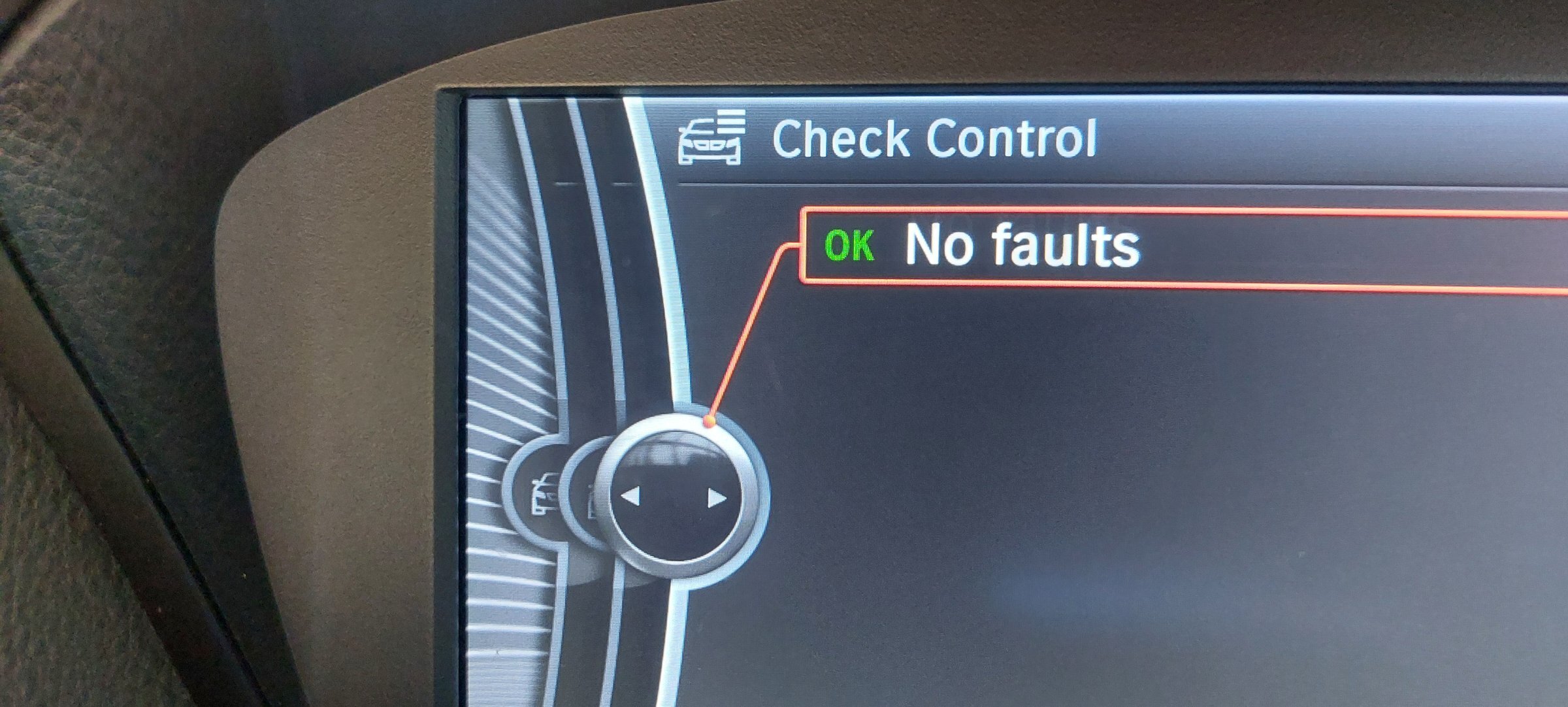

Nastepnie zwarcie w mikrostyku do otwierania szyby tylnej.Szyba otwierala sie sama podczas otwierania auta.Zamiennik myszka miki wstawiony,bo nie wiedzialem na 100% czy to bedzie to,na chwile obecna jest gitara

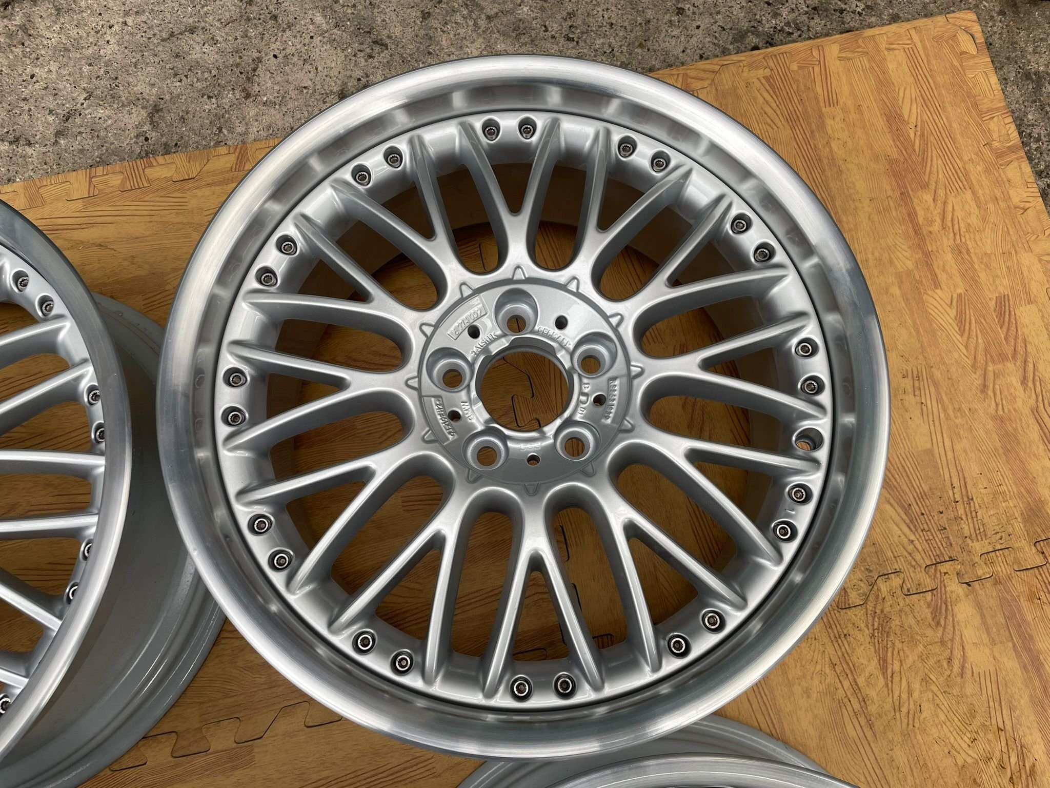

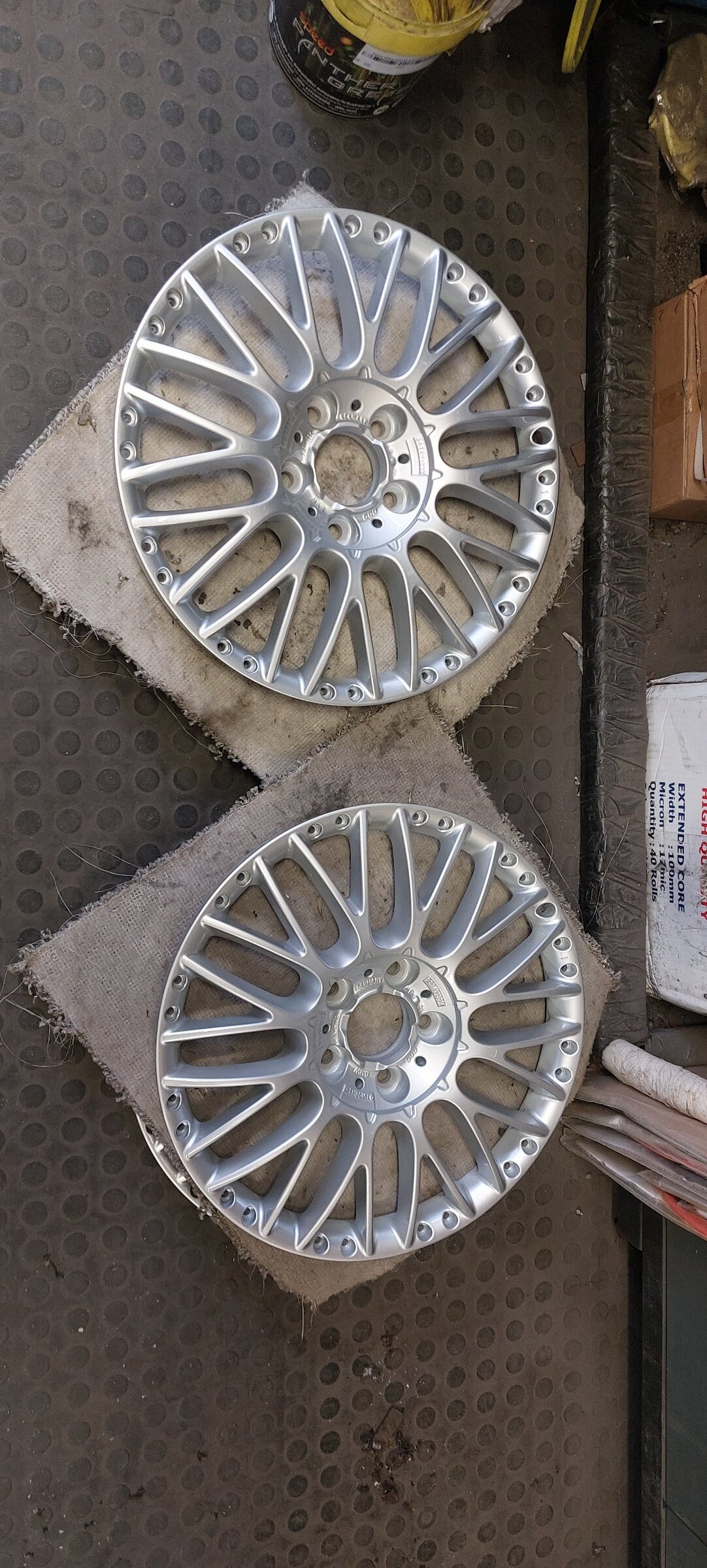

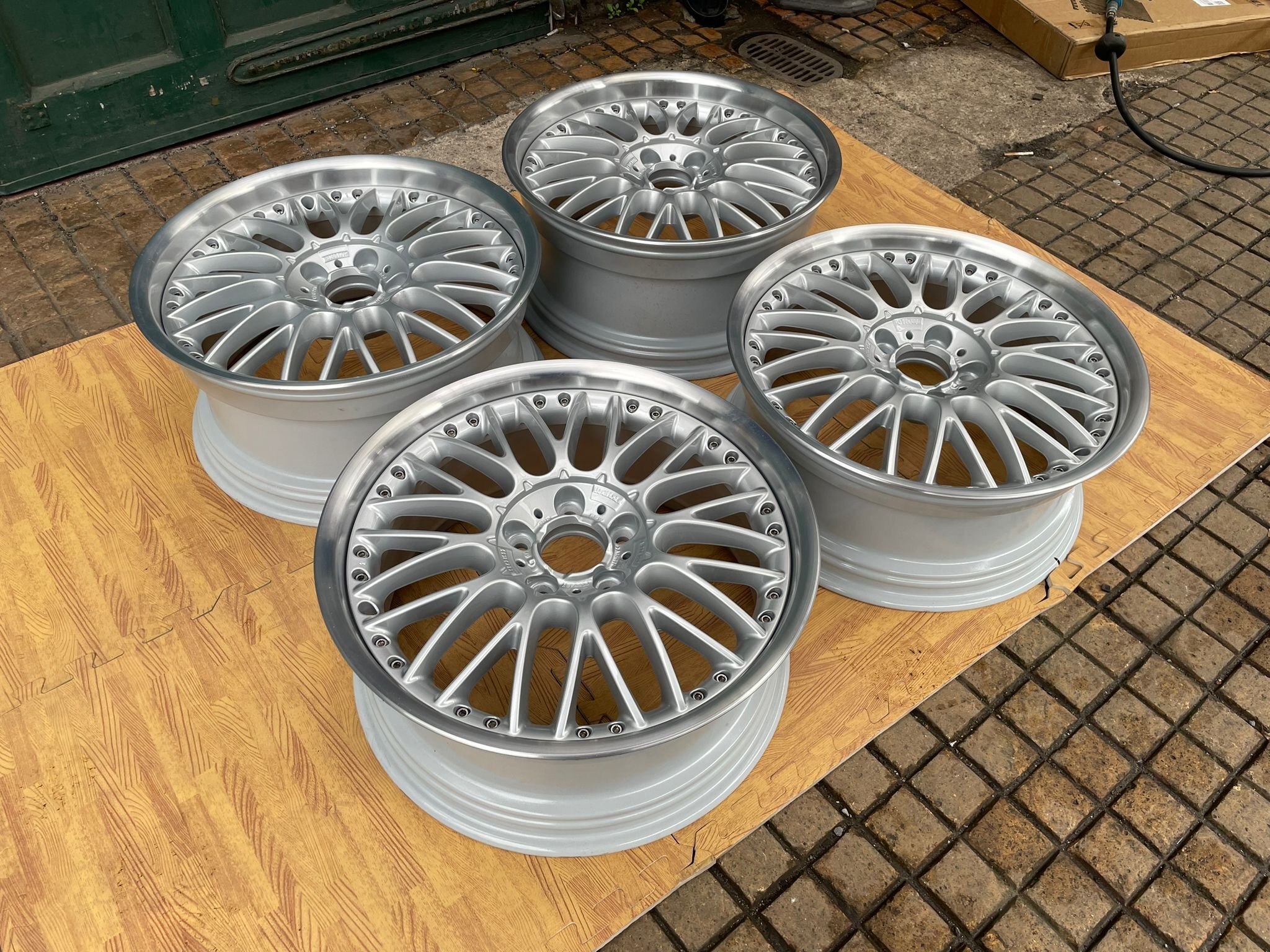

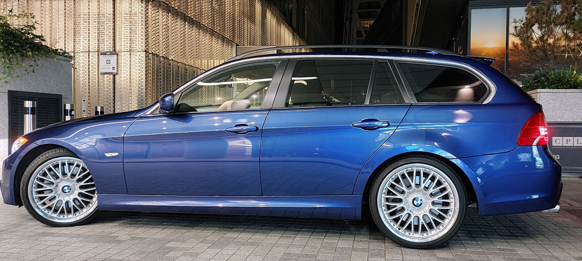

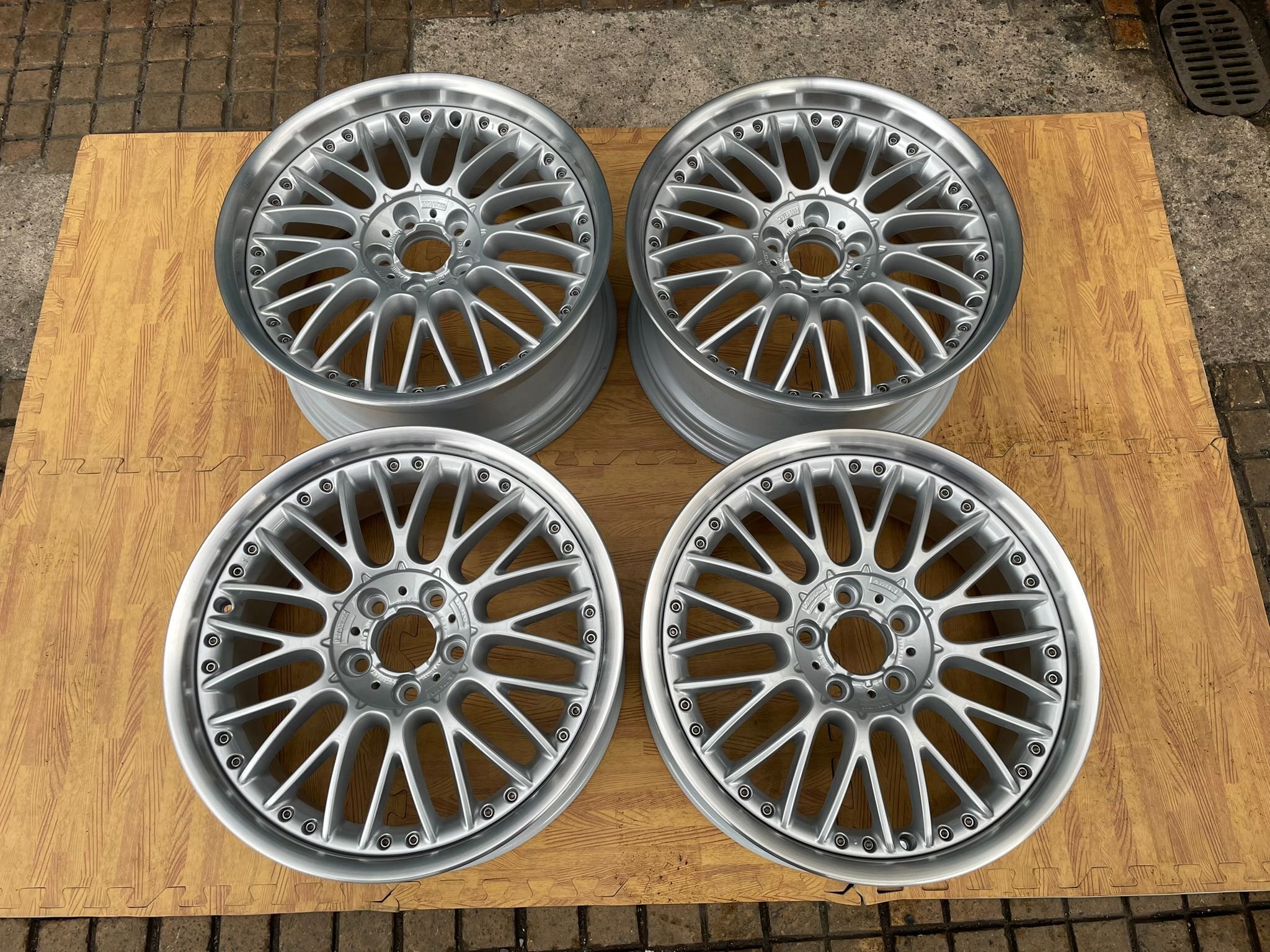

I przyszedl czas na pozytywy.Jupiiiii.Oddalem felgi do renowacji,zostaly profesjonalnie odnowione,ciecie diamentowe na rancie.

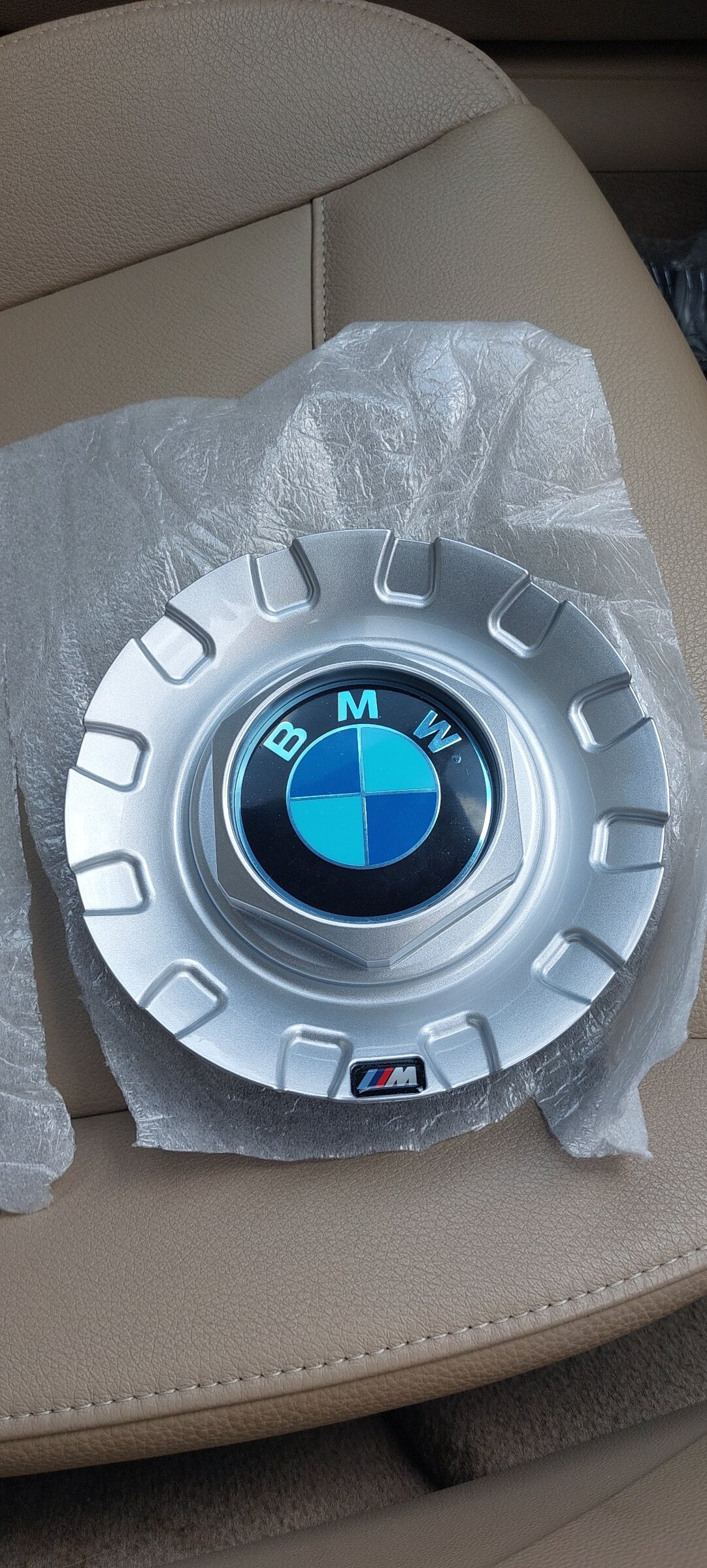

Felgi wzor 101 bbs moim zdaniem najladniejsze oryginalne felgi do E9x.Beda tez nowe dekielki,ale jeszcze troche zanim beda zalozone bo jestem na etapie zakupu opon.

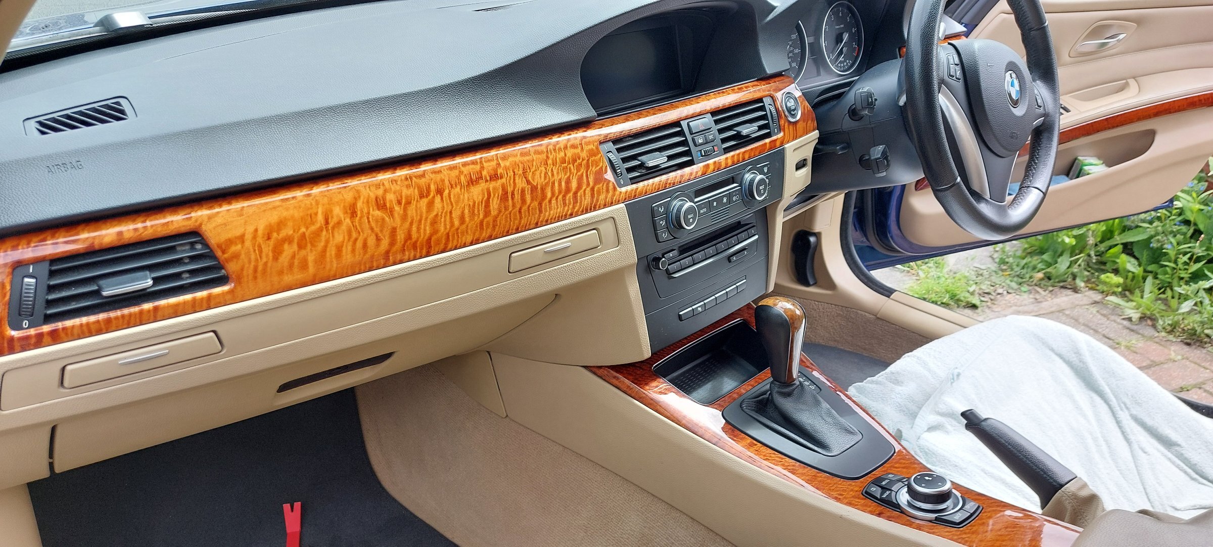

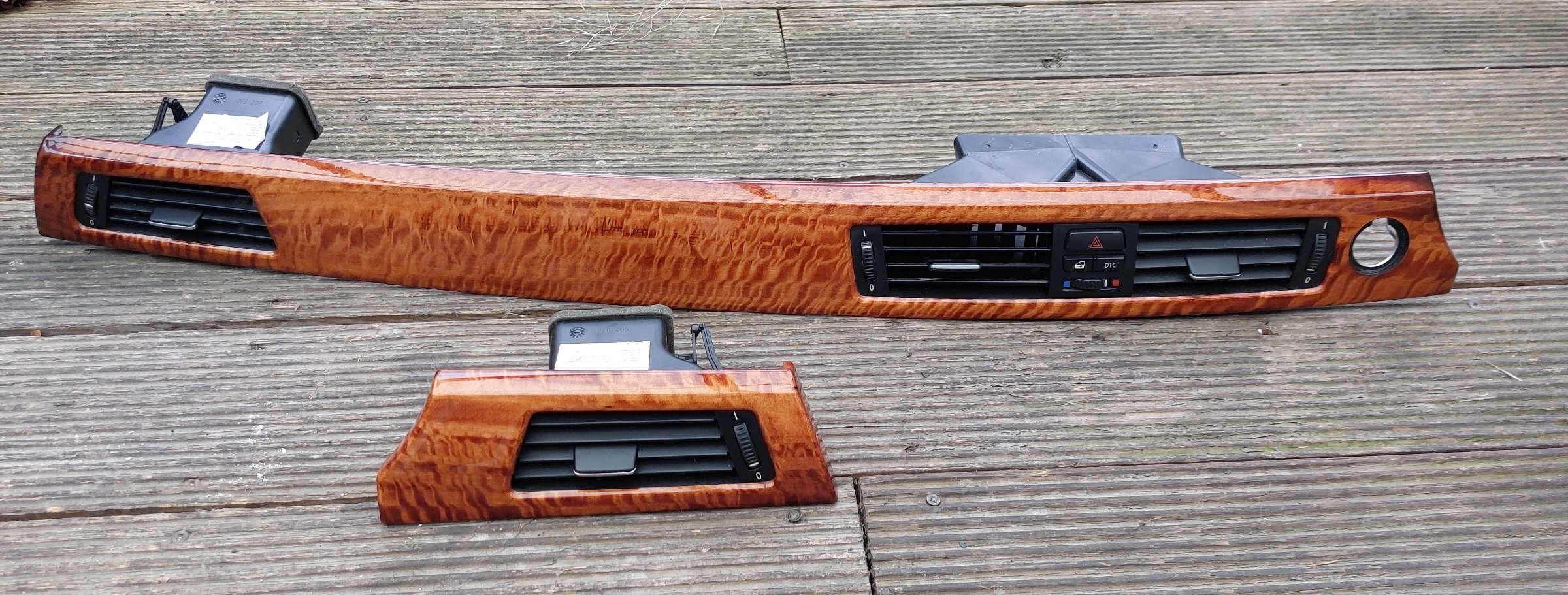

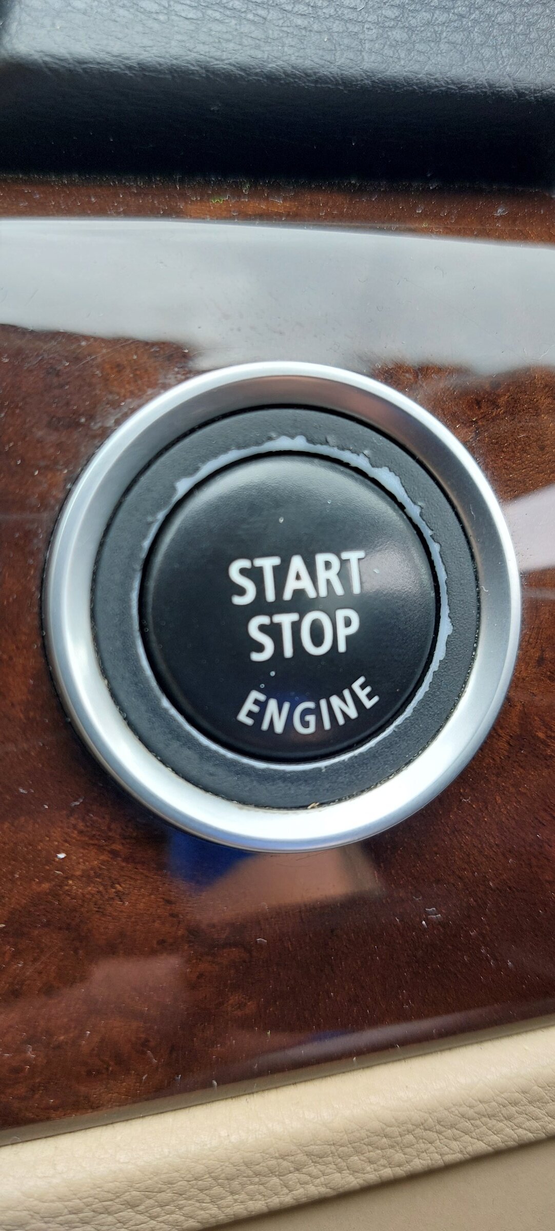

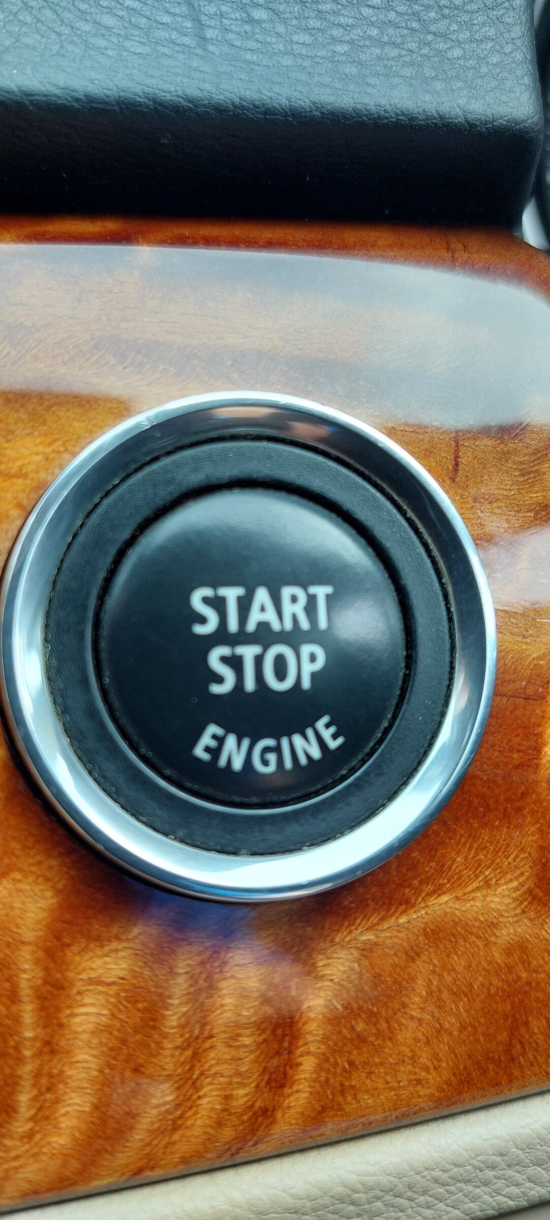

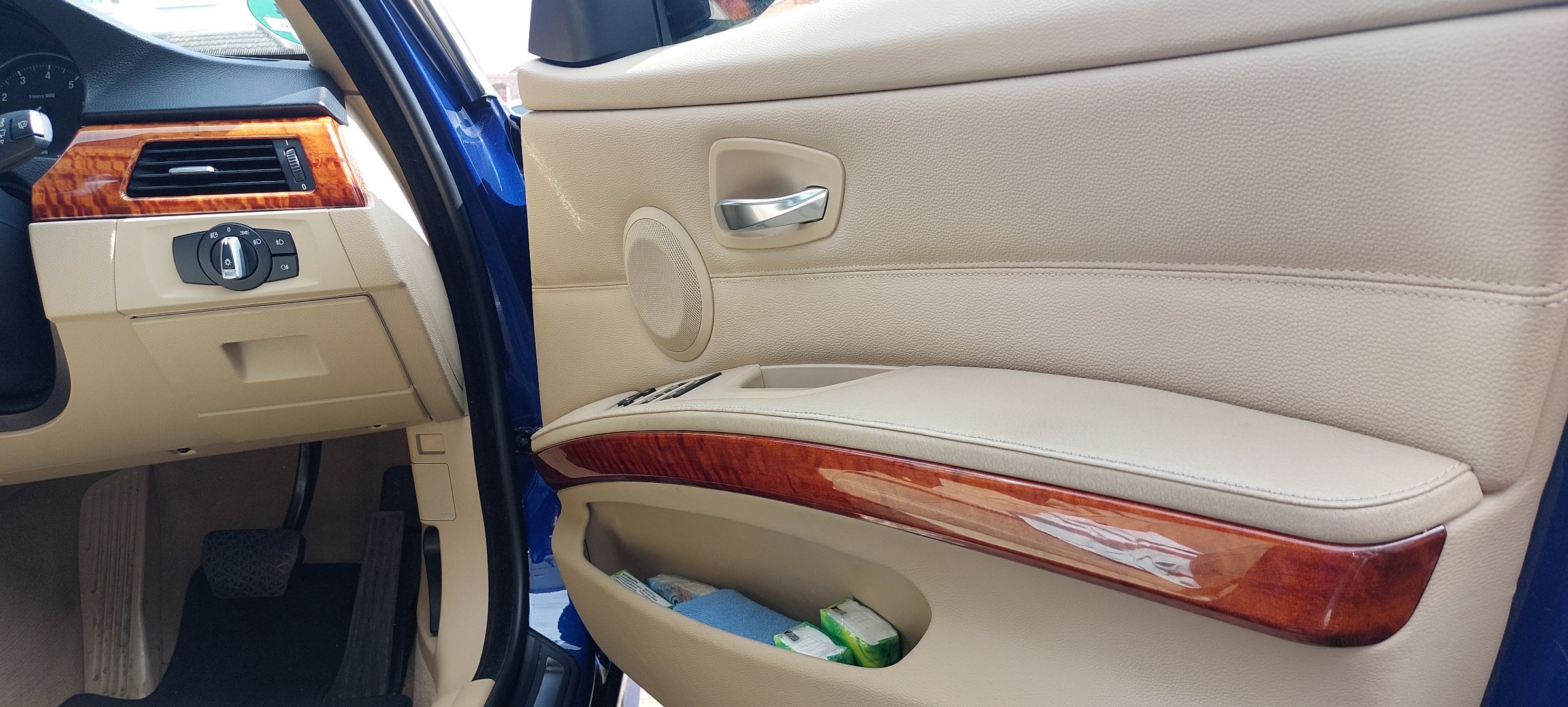

A dzisiaj zamontowalem listwy individual,zmienilem tez przycisk start-stop bo lekko farba sie luszczyla na pierscieniu.Jeszcze musze wyczyscic kratki nawiewowe bo syf straszny i sterowanie idrive wymienic bo mala ryska jest i mnie denerwuje.
W dniu 29.07.2024 o 07:55, bastaz napisał(a):
Fele świetne, uwielbiam ranty 🤩
Z ciekawości, ważyłeś je?
Nie wazylem,ale sa zrobione z bardzo dobrego wytrzymalego materialu,posiadam juz je dawno,uzywalem we wczesniejszych moich E91,sporo km zrobione na runflatach a felgi nigdy nie pekly czy pokrzywily sie.
