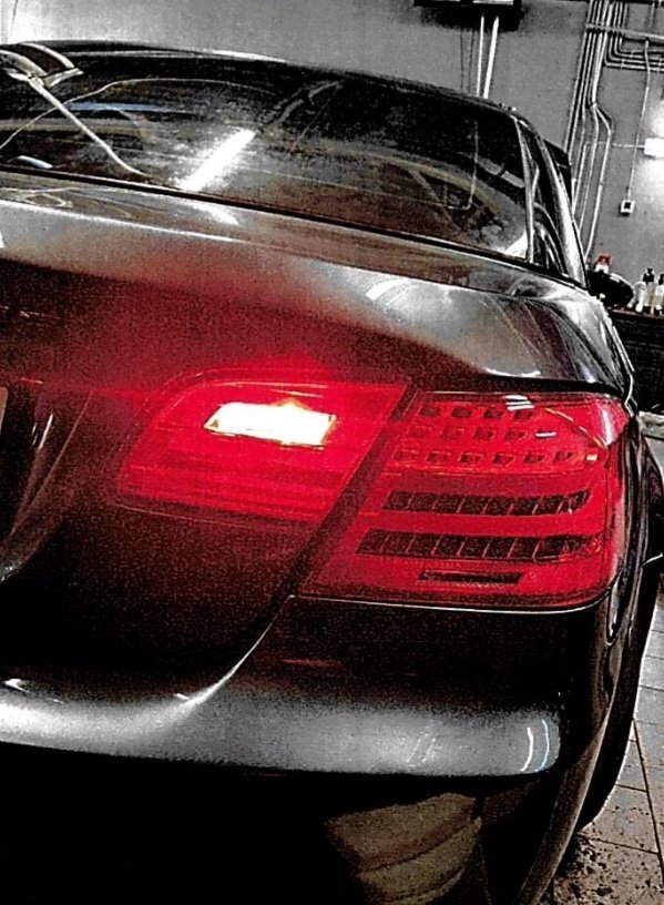

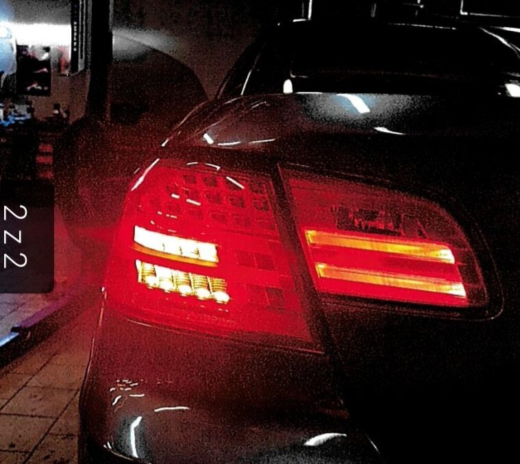

Może ktoś miał tu taki przypadek. BMW M3 E93 z 2008 roku. Kupiłem komplet tylnych lamp LCI z przejściówkami oryginalne. Po założeniu świecą jak chcą. Z jednej strony hamulec zamiast pozycyjnych z drugiej wogole nie świecą. Przepinalem lampy po skosie więc obie świecą, ale jak chcą. Zawiozłem do kodowania i nie poradzili sobie z tym. Ponoć powinno swieci i tylko trzeba wykodowac żarówkę, która pokazuje, że jest przepalona. Ktoś mi doradził, żeby zmienić FRM. Aktualnie jest FRM2 AHL ( mam z przodu ksenony skretne) zr podobno zmiana na FRM 3 pomoże. Bo lampy są poliftowe. Czy to ma sens?
Dla potomnych, jest różnica w kablach retrofit pomiędzy E92 i E93. Właściwy kabel pomógł i wszystko działa poprawnie
