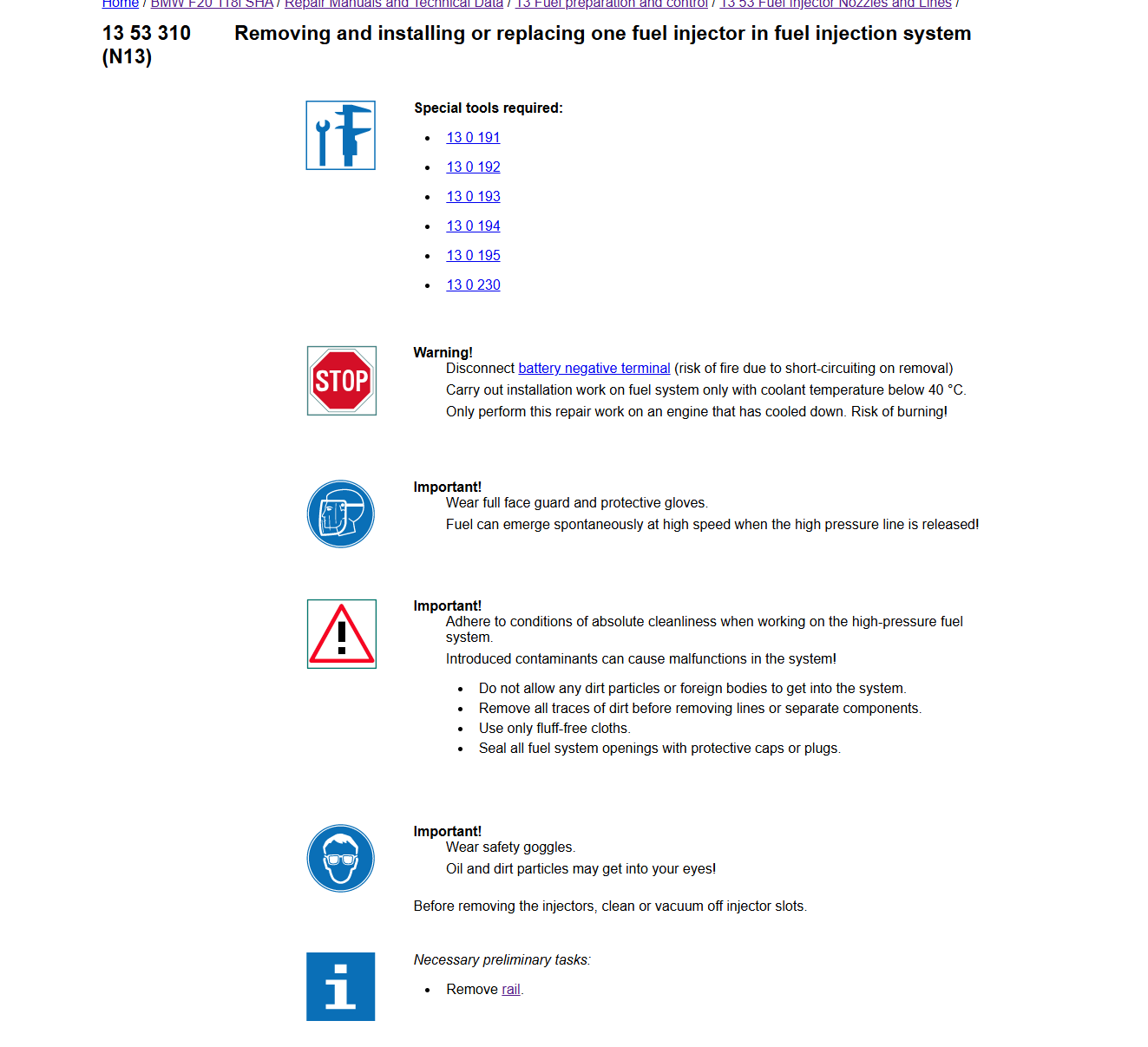

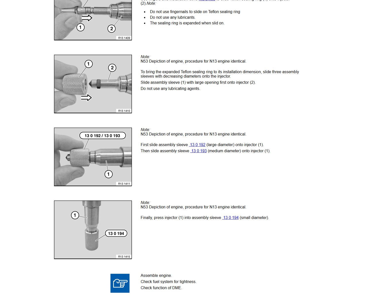

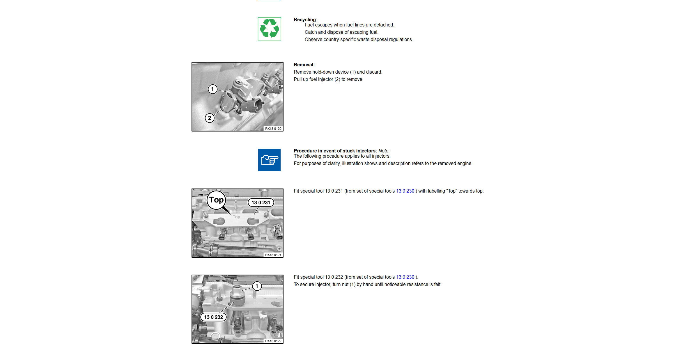

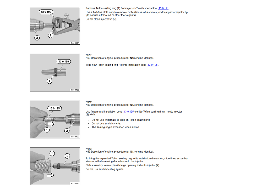

Ktoś coś podpowie? Mnie też to czeka w najbliższych dniach. Trzeba rozbierać podszybie? Wszystko z lewej strony silnika do zdjęcia? Komp itd? Dzieki
 Do wymiany  wtryskiwaczy   musisz rozebrać podszybie   bo  nie  dostaniesz się do  4   cylindra ,
 To co potrzebujesz   to nowe  śruby  , podkładki  pod  wtryski i  program  do kodowania    numerów imma z wtryskiwaczy (zalecam program  inpa)nie wspomnie  o kluczu   dynamometryczny   dokręcenie   śrub  do wtrysków 27 NM   bardzo ważna kwestia.
Nie  kupuj  regenerowanych   tylko nowe   Bosch  , albo orginal
 A i gniazda    w głowicy  musza być na błysk  wyczyszczone     .
Wystarczy mały paproch    i wypali ci  podkładkę  pod  wtryskiem    a taki wtrysk  ciężko wyciągnąć    spowrotem.
