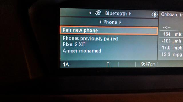

Kasowanie jest nieco zagrzebane w ustawieniach samochodu I a nie w komunikacji.
Spokojnie znajdziesz i skasujesz.

Zapomniałem zrobić swoje zdjęcia - wchodzisz w I nie w komunikację.
