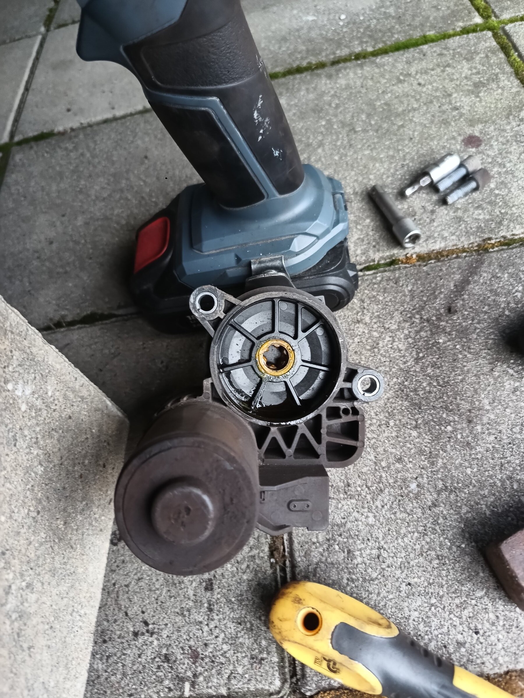

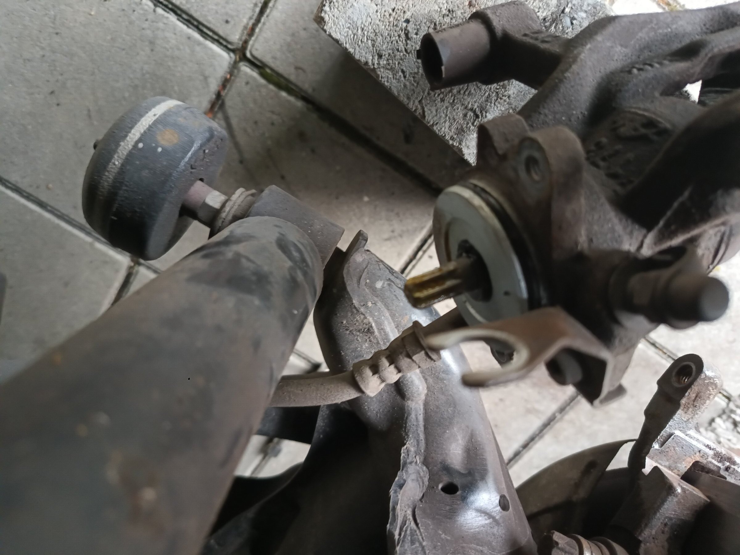

Dzisiaj wymieniałem klocki tył w F40 118. Cofnąłem je poprzez demontaż silniczka hamulca ręcznego, jednak system różni się od pokazanego na filmiku. Zasada działania taka sama. Różnica polega na tym, iż tutaj 'kręcimy' nasadką gwiazdką która nakładamy na trzpień wystający z tłoczka jak na zdjęciu. Tłoczek popychamy ręką i wspomagamy się wspomnianą już nasadką. Tłok sprawnie i bez oporów się chowa.
