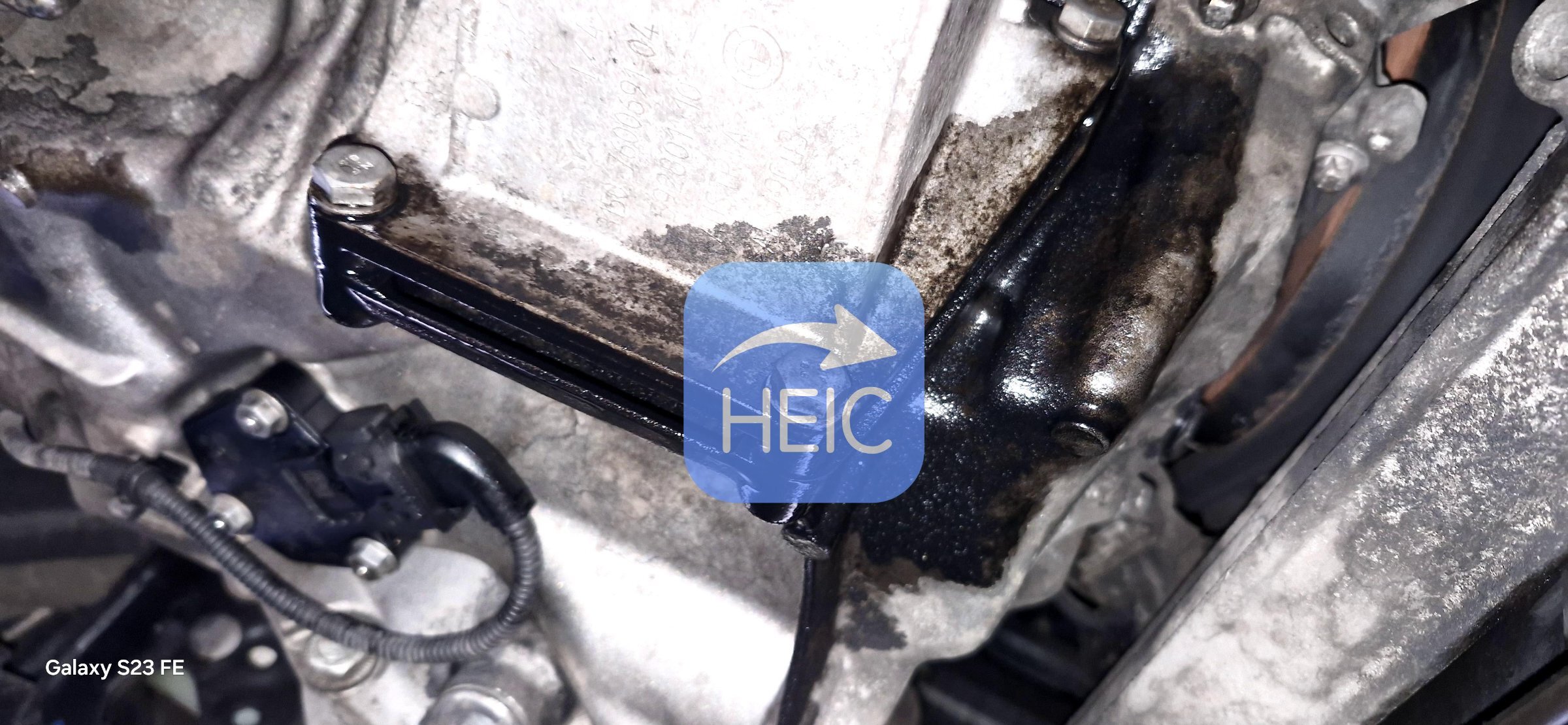

Zauważyłem, że cały czas zbiera się olej na metalowej osłonie silnika. Nie są to duże ilości ale jednak. Wyciek wydaje się być z wspornika prawej półosi lub uszczelki miski bo zawsze wisi w tym miejscu kropla oleju. Podejrzewam, że oring #7 ma już dosyć. Ktoś wie czy trzeba spuszczać olej z silnika oraz jakie jest oznaczenie łożyska w 31507575060? Jak już wyciągnę półoś to chcę wymienić wszystko.

Olej tylko z dyfra. Nie ma polaczenia z olejem siljikowym. Te lozyska nigdy nie "siadaja", sa typowe, nie znam wymiaru z racji powyzszego, dostaniesz w kazdym sklepie z lozyskami, od reki.
Aha bo myślałem, że ta blacha też musi iść razem ze wspornikiem stąd pytanie o olej silnikowy. Teraz dopiero sprawdziłem bo na schematach nigdzie nie jest to pokazane. Może też tutaj być nieszczelne? :duh:
Sprawdz jaki to olej. Dyfer, gesty i brazowy, silnikowy, wiadomo, czarny.

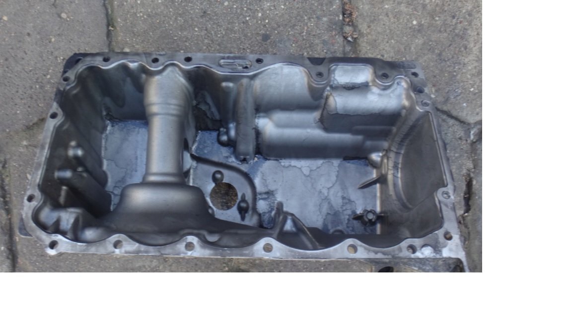

Nie miałem czasu się za to zabrać ale w końcu przez dłuższy weekend wyczyściłem silnik i osłony. Auto stoi ponad 12h nieodpalane. Cholera miałem cichą nadzieję, że to oring wspornika. Krople oleju na wsporniku pochodzą z rurki spływu turbosprężarki bo jest idealnie nad półosią. Pewnie blaszana podkładka wyzionęła ducha. Ale z uszczelnieniem miski to się ktoś nie popisał bo rozrząd był robiony -+4 lata temu 🤕
