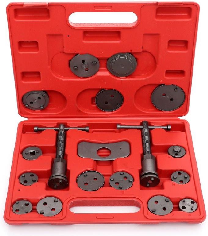

Wciąż może przydać się zestaw do wymiany klocków, ponieważ do założenia nowych klocków cylindry trzeba cofnąć bardziej niż przy starych, zużytych klockach.
Instrukcję wymiany znajdziesz np. tu
XNcJD3bkblfPuNvVtR9Xd7kULZq0IfP-mMrr7OpwYdFrwi0gvqk23QyYW7-bpjNE5ugb=w1440-h695 i-zestaw-do-wymiany-klockow-hamulcowych-18-czesci-kd10215.jpg
